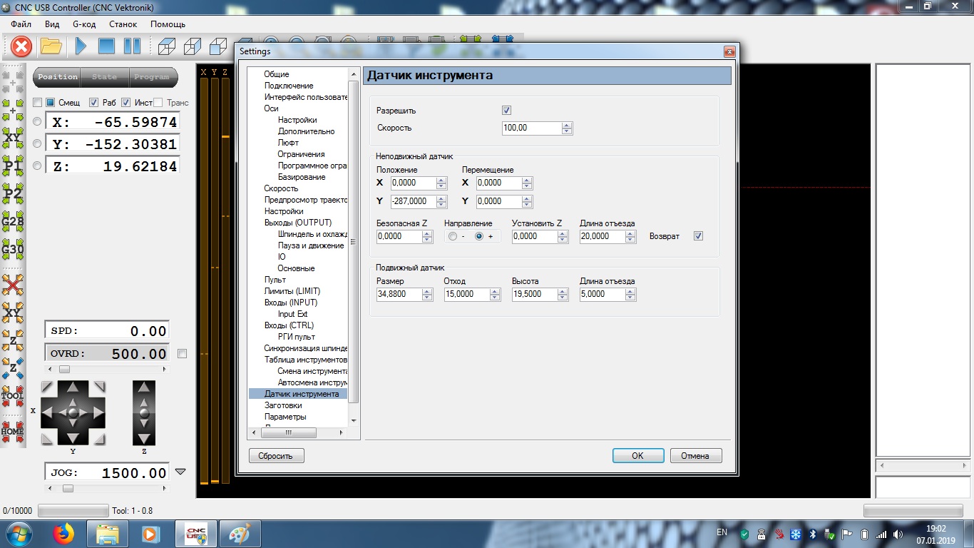

Здравствуйте, владельцы MK3/4 или MK3/9 помогите настроить функцию - фиксированный датчик инструмента.
Вроде бы настроил а работает не правильно, пытаюсь просверлить плату с использованием разным диаметром сверл. когда доходит дело до смены инструмента, то инструмент идет в указанную позицию,
появляется окошко в котором говорится о смене инструмента. Меняю инструмент нажимаю продолжить, Z ось пошла на измерение, проходит какое то малое расстояние и возвращается обратно.
На датчик не реагирует (датчик работает, проверял в окне ввод/вывод.). На сайте PlanetCNC читал инфу, но толком не чего не понял, поиск по интернету тоже не чего не дал.

Спасибо кто откликнулся, проблему решил сам. :hehehe: Из-за не внимательности перепутал направления + с - оси Z.
А я гадал почему датчик нуля не работает.

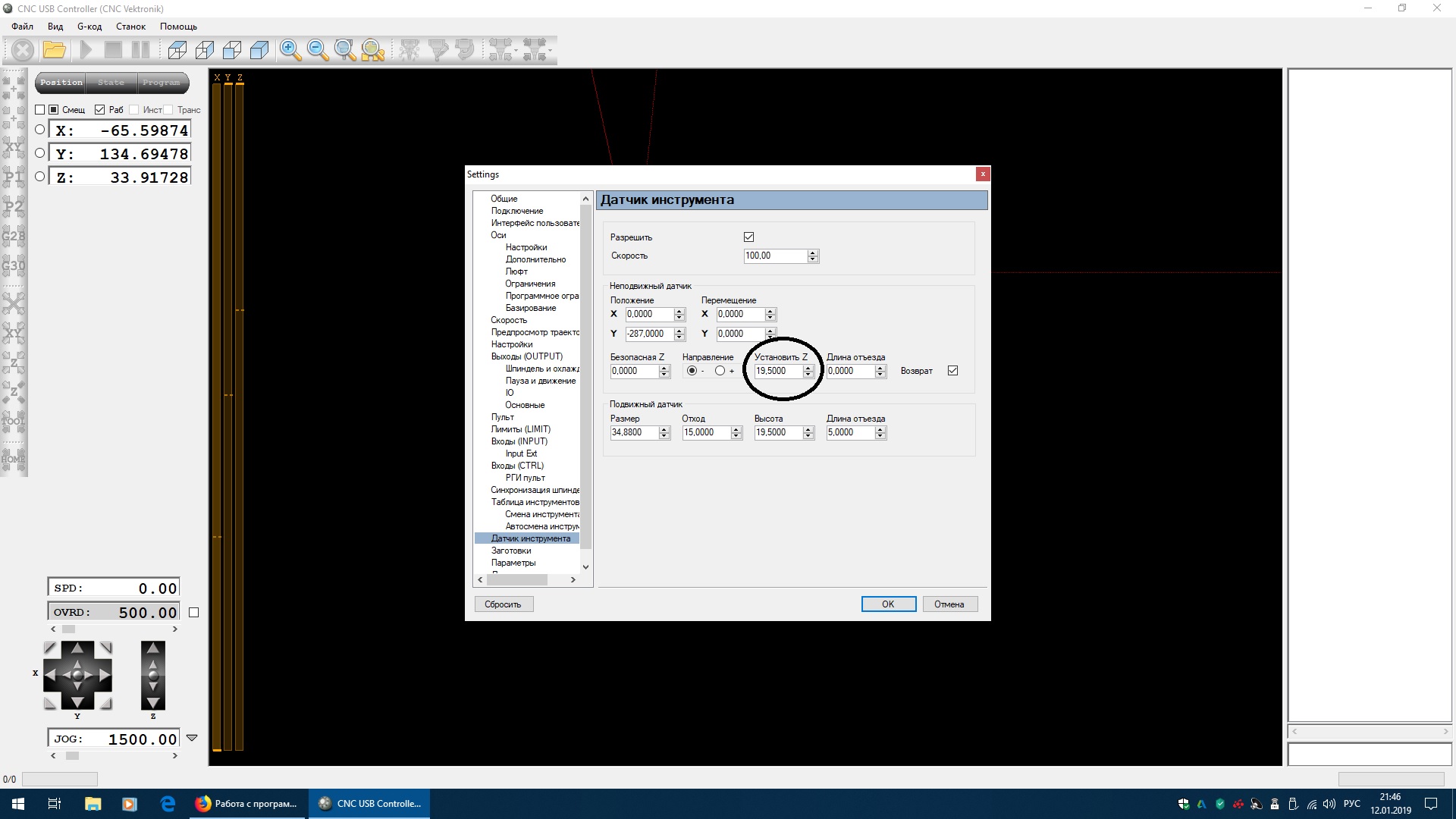

Re: Работа с программой CNC USB Controller (от cnc-planet)
Сообщение dmitrykobylin86 »
подскажите пожалуйста для чего этот параметр и как правильно его установить?
1.jpg (6625 просмотров) <a class='original' href='./download/file.php?id=154313&mode=view' target=_blank>Загрузить оригинал (249.57 КБ)</a>
2.jpg (6625 просмотров) <a class='original' href='./download/file.php?id=154314&mode=view' target=_blank>Загрузить оригинал (259.98 КБ)</a>
Сообщения: 3310
Если не ошибаюсь это толщина (высота) самого датчика над столом.
