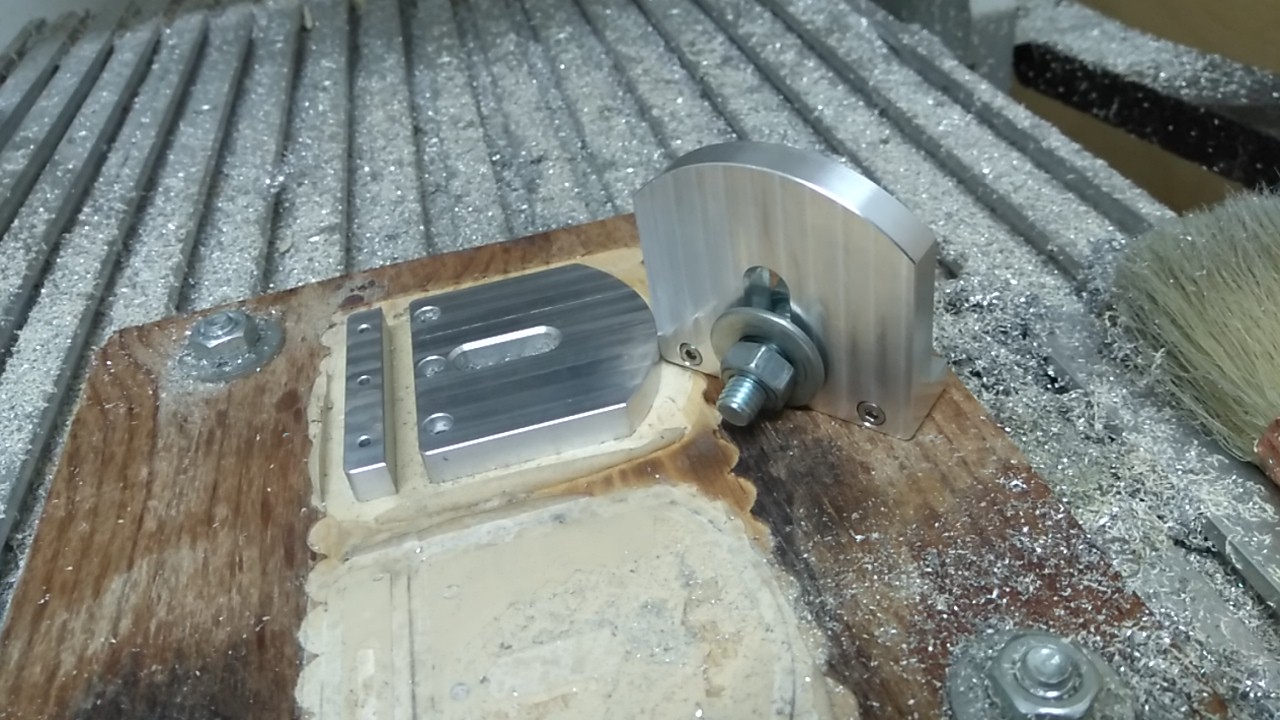

Сегодня сделал себе прижимы для тисков.
IMG-20181222-WA0001.jpeg (3446 просмотров) <a class='original' href='./download/file.php?id=153167&sid=33885f3e7f93ef2a2735d05af38763f5&mode=view' target=_blank>Загрузить оригинал (1.89 МБ)</a>
IMG_20181222_154627_423.jpg (3446 просмотров) <a class='original' href='./download/file.php?id=153168&sid=33885f3e7f93ef2a2735d05af38763f5&mode=view' target=_blank>Загрузить оригинал (234.11 КБ)</a>
по 0.6 за проход 6ка ZCC CT 3 зуба 0.02 на зуб
Фаска 45 градусов 4зуба по 0.005 на зуб (Медленно и плавно) Внутренняя 0.8х0.8мм внешняя 0.2х0.2мм
Резьба руками. В следующий раз собираюсь достать фрезы :) ужасно напрягает резать резьбу руками

Продолжаю делать детальки для 3D принтера.
IMG-20181225-WA0016.jpeg (3287 просмотров) <a class='original' href='./download/file.php?id=153303&sid=33885f3e7f93ef2a2735d05af38763f5&mode=view' target=_blank>Загрузить оригинал (1.18 МБ)</a>
Туго идёт :) без опыта, много косячу

Надо ж так, фасочки не ленишься снимать - молодец.

Это отголоски стиля Макса.
Деталь, даже после чистовых проходов с торцов, выглядит так себе, мягко говоря. Пройти фасочной - сразу радости полные штаны))
Я, правда, нифига не по технологии делаю. Z-tool надо бы доделать да в эксплуатацию ввести, но руки чешутся эти детали для принтера допилить и собирать его уже.
