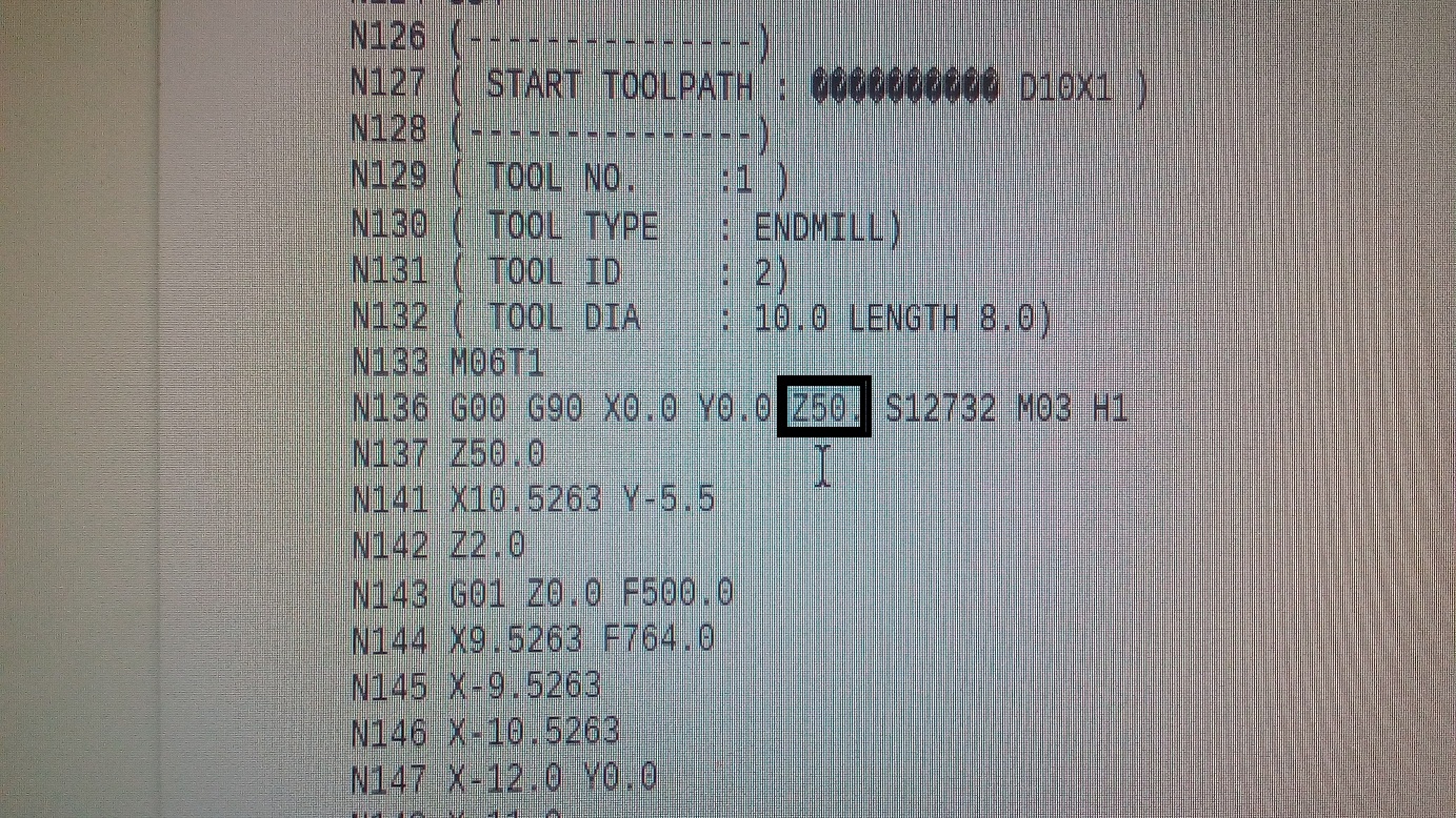

Всем привет.
Дело было не в бабине, до...ёб сидел в кабине :hehehe:
Взял программу макса, исправил свои проги как у него, но один фиг его УП идёт, моя нет...ну не может же быть такого. давай прям построчно сравнивать и нашёл таки загвоздку своих проблем.
Это Z50.0 в первой строчке перемещений...
IMG_20181212_213339.jpg (4532 просмотра) <a class='original' href='./download/file.php?id=152727&mode=view' target=_blank>Загрузить оригинал (793.65 КБ)</a>
И о чудо, как только добавил, всё поехало.
Ещё не понял по софту, чтоб игнорило M01 надо нажимать на кнопку, хотя на пром станках наоборот по дефолту он пропускается, а если надо, то нажимается кнопка активации.
Но это больше к разработчикам.

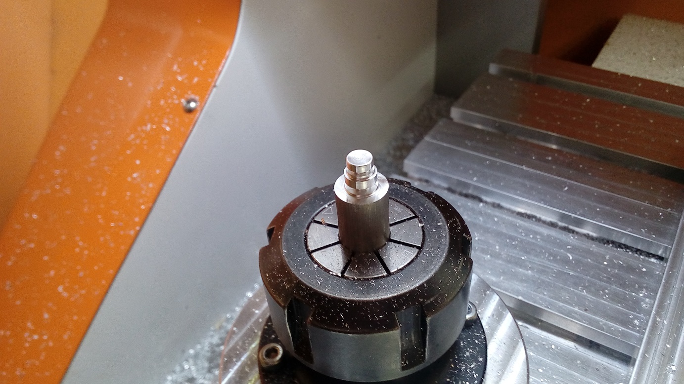

Сделал кнопки для прибора измерения температуры выхлопных газов.
Скоро фрезерну сам корпус.
https://youtu.be/frF7KigeGlo
IMG_20181216_115021.jpg (4532 просмотра) <a class='original' href='./download/file.php?id=152728&mode=view' target=_blank>Загрузить оригинал (495.52 КБ)</a>
IMG_20181216_115030.jpg (4532 просмотра) <a class='original' href='./download/file.php?id=152729&mode=view' target=_blank>Загрузить оригинал (802.38 КБ)</a>
IMG_20181216_114918.jpg (4532 просмотра) <a class='original' href='./download/file.php?id=152730&mode=view' target=_blank>Загрузить оригинал (487.37 КБ)</a>
IMG_20181216_114932.jpg (4532 просмотра) <a class='original' href='./download/file.php?id=152731&mode=view' target=_blank>Загрузить оригинал (452.94 КБ)</a>
IMG_20181216_121342.jpg (4532 просмотра) <a class='original' href='./download/file.php?id=152732&mode=view' target=_blank>Загрузить оригинал (532.26 КБ)</a>
По штангену диаметры получились 0 - 0.01мм

cncfreak писал(а): фиг его УП идёт, моя нет...ну не может же быть такого.
На истину не претендую- у тебя вероятнее всего после выполнения предыдущей части УП Z была поднята на мах высоту и предыдущий инструмент был короче
В результате банально не хватает перемещения оси вверх чтобы провести коррекцию длины инструмента........
cncfreak
Сообщения: 206
Зарегистрирован: 05 дек 2016, 17:55
Репутация: 247
Откуда: Омск
Re: Мелкий+ 400х300х150 с автосменой
Сообщение cncfreak »
Такая трабла именно после смены инструмента и не важно начало уп или середина.
Но, что где то сырой код, это явно.
Станок то опытный.
Я так понял, что станок после смены идёт максимально вверх и прежде чем включится G43 надо ему задать движение по Z вниз...хз короче ))
