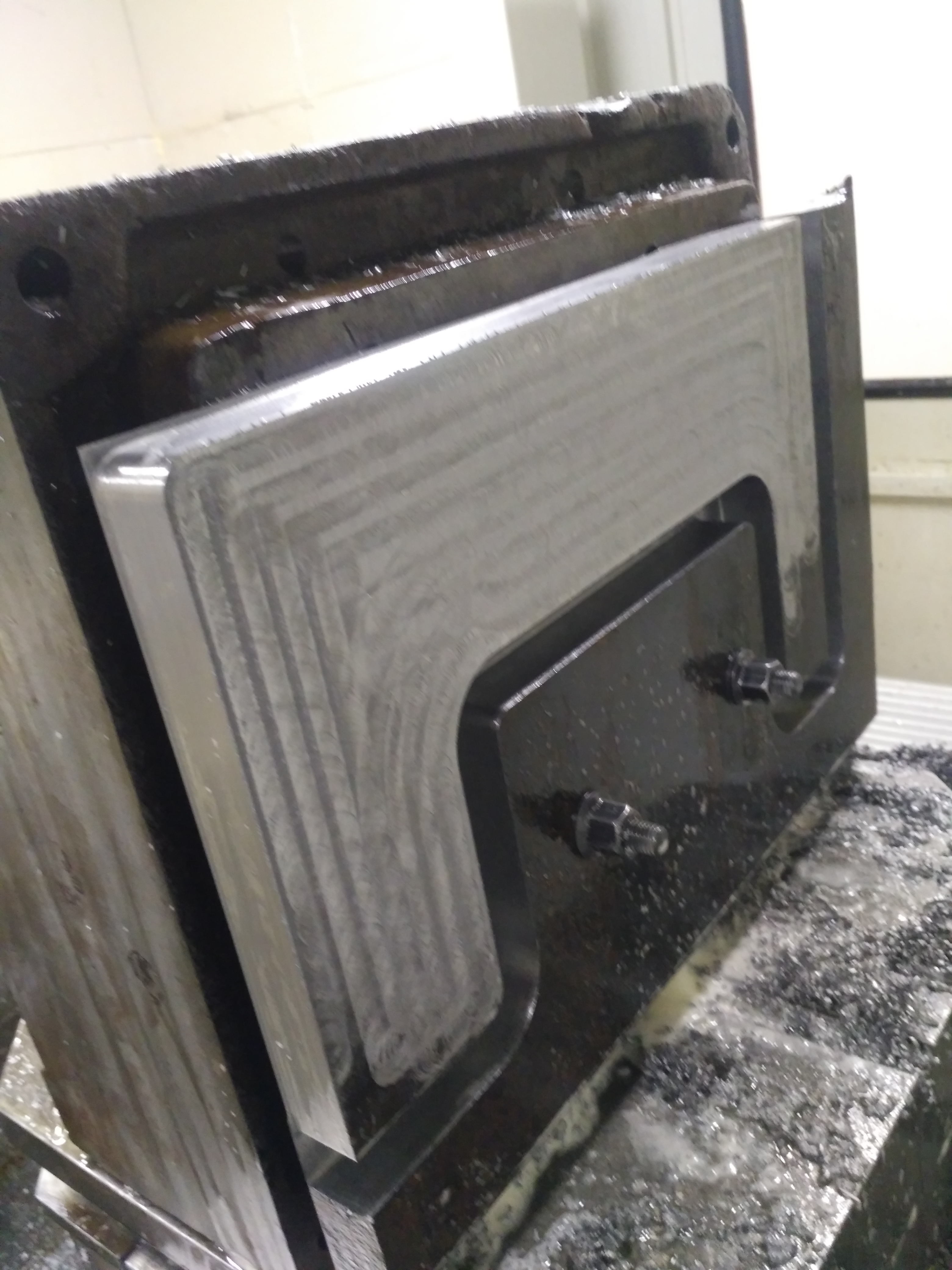

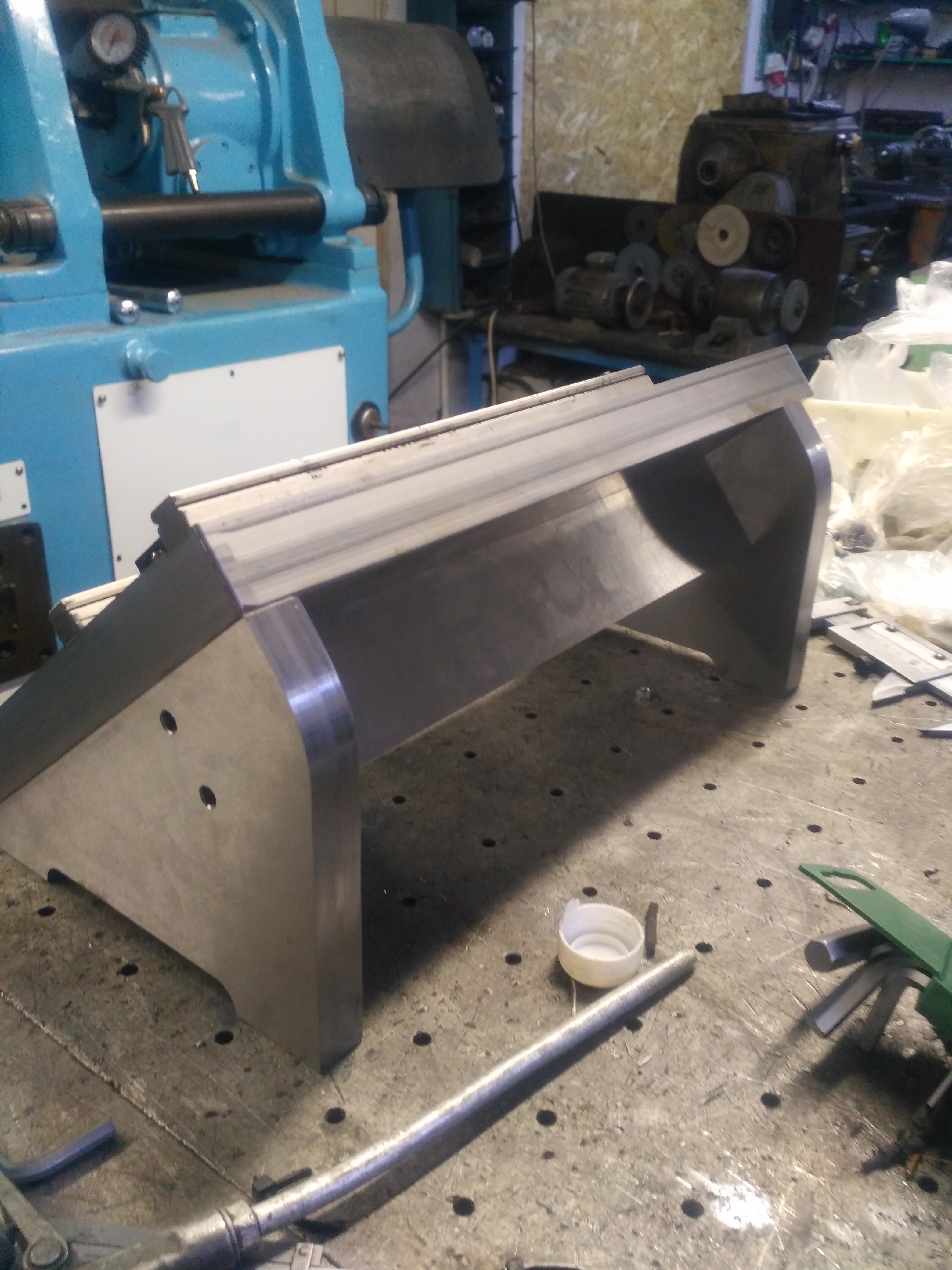

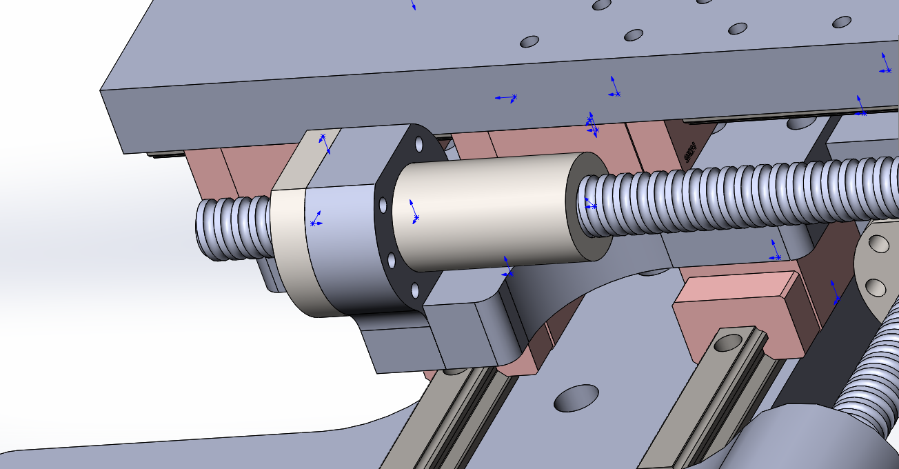

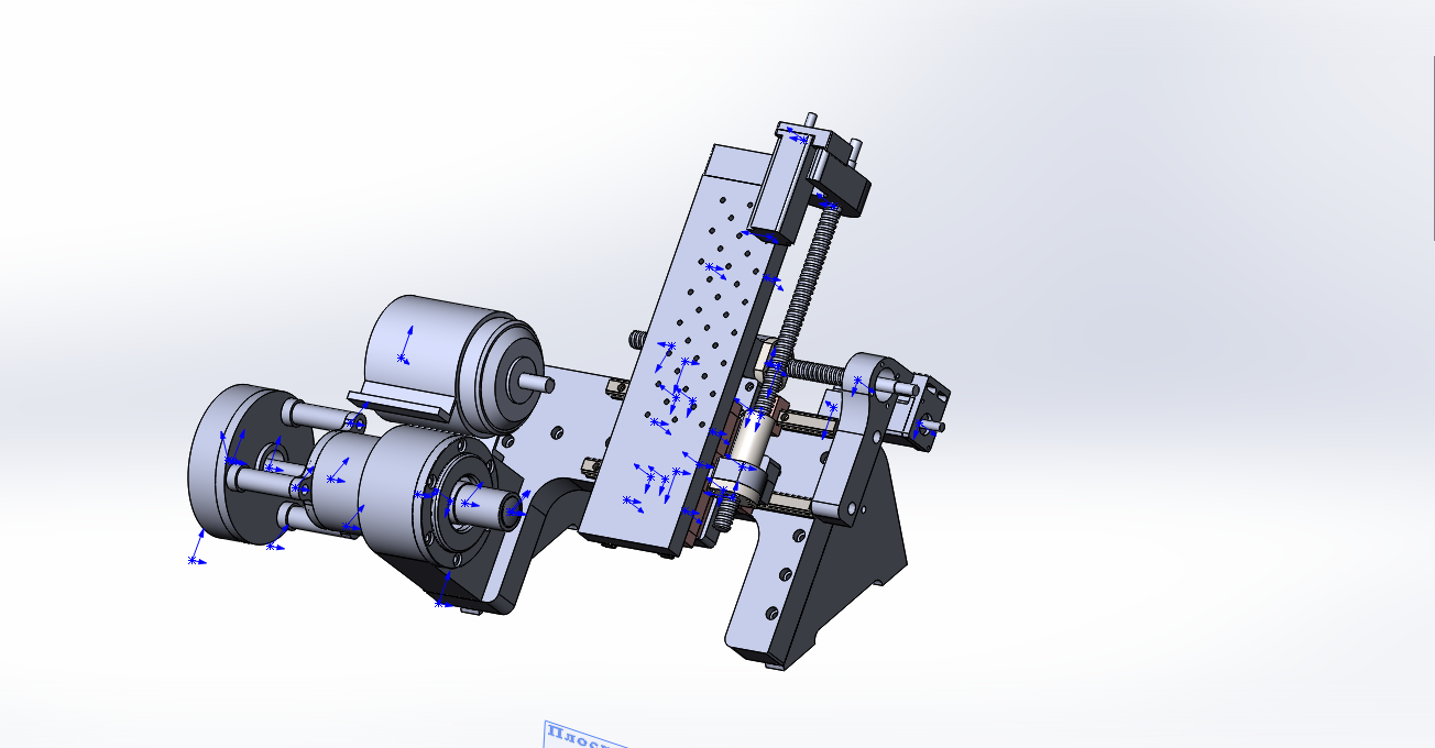

Появилась задача точить из латунного прутка макс диаметр 6мм всякую мелочевку. Точить надо в автоматическом режиме. Пока в ручную планируется только смена прутка. В дальнейшем будет барфидер.
Сначала хотел за основу взять станину от ТВ16, но потом сопоставив все переделки, решил что проще изготовить с нуля.
В итоге родился такой проект. Все плиты сделаны из стали Ст45. Все стыки отшлифовал на плоскошлифе. Да и плоскости для красоты тоже :) Упоры для рельс и кареток не делал, т.к. считаю, что в данном станке этого достаточно.
Станина и опоры винтов сделана из плиты толщиной 30 мм. всё остальное толщиной 20 мм.
Шпиндель купил готовый на Директлоте под цанги W20. Наружный корпус выточил сам. Спереди стоит дуплекс из радиально-упорных подшипников размером 68х40х15мм сзади два радиальных того же размера. Шпиндель еще не собирал, по нему позднее.
На станке планируется линейный магазин. Ход поперечки 200 мм чего надеюсь будет достаточно.
Компоновка станины с выносом шпиндельной бабки позволила спланировать жесткую защиту на ось Z. На Х тоже согну защиту из листа нержи. Для лучшего удаления стружки станину сделал наклонной.
Рельсы NSK с преднатягом 15 типоразмера.
Неделю назад начал фрезеровать и собирать. На данный момент имеем следующее
Сорри за бардак в мастерской) фоткаю в разгаре работы и не успеваю прибраться :)
Безымянный.png (11330 просмотров) <a class='original' href='./download/file.php?id=152933&sid=cb0f56bfbcc59dfc7a6f314ed01d45ca&mode=view' target=_blank>Загрузить оригинал (227.01 КБ)</a>
Безымянный5.png (11330 просмотров) <a class='original' href='./download/file.php?id=152934&sid=cb0f56bfbcc59dfc7a6f314ed01d45ca&mode=view' target=_blank>Загрузить оригинал (482.56 КБ)</a>
Безымянный3.png (11330 просмотров) <a class='original' href='./download/file.php?id=152935&sid=cb0f56bfbcc59dfc7a6f314ed01d45ca&mode=view' target=_blank>Загрузить оригинал (329.97 КБ)</a>
Безымянный2.png (11330 просмотров) <a class='original' href='./download/file.php?id=152937&sid=cb0f56bfbcc59dfc7a6f314ed01d45ca&mode=view' target=_blank>Загрузить оригинал (273.67 КБ)</a>
IMG_20181211_222632.jpg (11330 просмотров) <a class='original' href='./download/file.php?id=152938&sid=cb0f56bfbcc59dfc7a6f314ed01d45ca&mode=view' target=_blank>Загрузить оригинал (3.21 МБ)</a>
IMG_20181212_170830.jpg (11330 просмотров) <a class='original' href='./download/file.php?id=152939&sid=cb0f56bfbcc59dfc7a6f314ed01d45ca&mode=view' target=_blank>Загрузить оригинал (4.17 МБ)</a>
IMG_20181214_143906.jpg (11330 просмотров) <a class='original' href='./download/file.php?id=152940&sid=cb0f56bfbcc59dfc7a6f314ed01d45ca&mode=view' target=_blank>Загрузить оригинал (3.31 МБ)</a>
IMG_20181214_155538.jpg (11330 просмотров) <a class='original' href='./download/file.php?id=152941&sid=cb0f56bfbcc59dfc7a6f314ed01d45ca&mode=view' target=_blank>Загрузить оригинал (3.02 МБ)</a>
IMG_20181214_191152.jpg (11330 просмотров) <a class='original' href='./download/file.php?id=152942&sid=cb0f56bfbcc59dfc7a6f314ed01d45ca&mode=view' target=_blank>Загрузить оригинал (1.84 МБ)</a>
IMG_20181218_141138.jpg (11330 просмотров) <a class='original' href='./download/file.php?id=152943&sid=cb0f56bfbcc59dfc7a6f314ed01d45ca&mode=view' target=_blank>Загрузить оригинал (3.09 МБ)</a>
IMG_20181218_183210.jpg (11330 просмотров) <a class='original' href='./download/file.php?id=152944&sid=cb0f56bfbcc59dfc7a6f314ed01d45ca&mode=view' target=_blank>Загрузить оригинал (3.09 МБ)</a>

Re: Настольный прутковый токарный автомат
привод шпинделя со стороны цанги ?? хорошо прикрывать нада будет. а так прикольно. интересный. удачи!!

Hanter писал(а):привод шпинделя со стороны цанги ?? хорошо прикрывать нада будет.
Да. Мне это жутко не нравится, но обусловлено конструкцией шпинделя. Сзади только резьба. Хотя можно попробовать сделать шкив-гайку, но это совсем какой то изврат. В общем пока думаю. На крайняк сделаю кожух хороший под ремень.
да не. не вижу проблем в таком решении. то что это обусловлено конструкцией шпинделя - понял. не думаю что была бы возможность поставить привод сзади - не воспользовались бы ей. :) Шкив-гайка - тоже решение такое... с двумя концами. я бы не делал. или как то дополнительно нада фиксировать его. иначе вы сами себе свинью подложите обрезав возможность крутить шпиндель в обратную сторону. а без этого здорово сокращается возможность по компоновке набора инструмента. хрен че поставишь на обратное вращение... Может что-нибудь вот такого плана туда впердолить ? https://www.ebay.com/itm/NEW-GMN-Non-Co ... rk:16:pf:0 .... https://www.ebay.com/itm/GMN-L42X55X10- ... :rk:1:pf:0 - это бесконтактные лабиринтные уплотнения. бывают на разные диаметры.стоят недорого. получится полностью изолированный привод.
