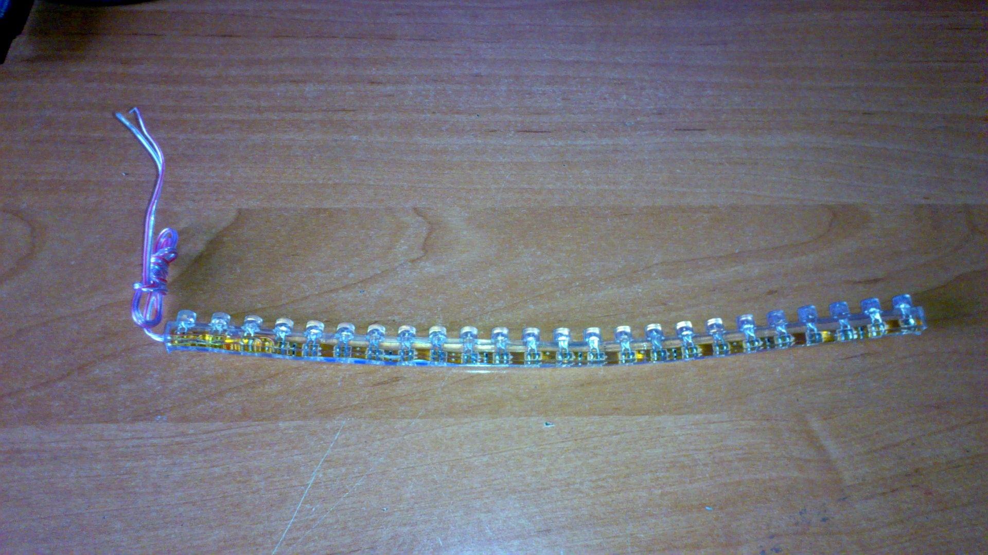

освещение:
на ebay нашел такую вот герметичную полоску светодиодов за пару баксов
DSC_0817.jpg (2745 просмотров) <a class='original' href='./download/file.php?id=10023&mode=view' target=_blank>Загрузить оригинал (634.95 КБ)</a>
еще давно штрапсом прикрепил к телу шпинделя так оно там и жило пока пластик не высох и полоска стала кольцом.
на новом шпинделе ничего не выступает, поэтому кольцо висит на двух проволочках
DSC_0816.jpg (2745 просмотров) <a class='original' href='./download/file.php?id=10022&mode=view' target=_blank>Загрузить оригинал (356.7 КБ)</a>
питание от частотника, там 12в есть.

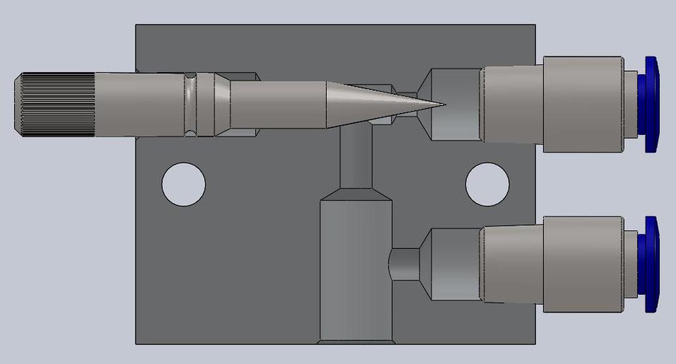

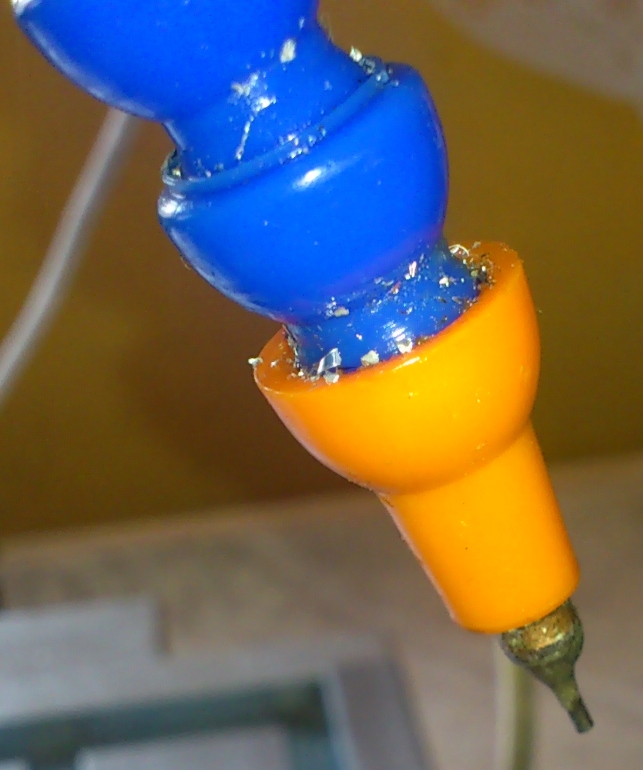

охлаждение это мой mist cooler
редуктор схема
mist смеситель.JPG (2745 просмотров) <a class='original' href='./download/file.php?id=10027&mode=view' target=_blank>Загрузить оригинал (55.76 КБ)</a>
живьем
DSC_0818.jpg (2745 просмотров) <a class='original' href='./download/file.php?id=10024&mode=view' target=_blank>Загрузить оригинал (325.19 КБ)</a>
сопло
DSC_0819.jpg (2745 просмотров) <a class='original' href='./download/file.php?id=10025&mode=view' target=_blank>Загрузить оригинал (176.62 КБ)</a>
бутыль с жидкостью
DSC_0821.jpg (2745 просмотров) <a class='original' href='./download/file.php?id=10026&mode=view' target=_blank>Загрузить оригинал (663.37 КБ)</a>
работает на принципе трубки вентури в сопле (две иглы от шприца одна в другой).
внутри гофрированного шланка находятся еще два коаксиально.
по внешнему идет воздух, по внутреннему жидкость.
вот и все :)
