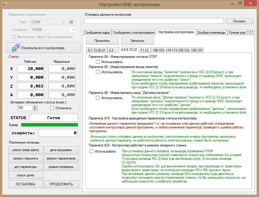

Контроллер сейчас и у меня проходит тесты на станке, т.к. с появлением 4-й оси ардуиновской GRBL стало не хватать. В связи с чем за несколько вечеров сделал небольшую утилиту для теста работы с контроллером (ардуина с grbl 1.1 тоже с программой работает), для её работы нужен установленный microsoftFrameWork 4, вот программа:
CoreGRBL.zip
(51.7 КБ) 1783 скачивания
В программе можно отправлять команды, и видеть результат выполнения, если контроллер возвращает код ошибки, то я вывожу код ошибки, и текстовое описание этой ошибки.
2018-12-11_085557.jpg (28589 просмотров) <a class='original' href='./download/file.php?id=152411&mode=view' target=_blank>Загрузить оригинал (131.93 КБ)</a>
При подключении к контроллеру каждые 100мсек (10 раз в секунду контроллеру посылается запрос координат) частоту можно увеличить/уменьшить и отключить если необходимо, и видеть весь обмен с контроллером:
2018-12-11_085714.jpg (28589 просмотров) <a class='original' href='./download/file.php?id=152412&mode=view' target=_blank>Загрузить оригинал (348.1 КБ)</a>
Так-же добавил возможность получения настроек из контроллера, и запись новых, но тут главное кнопку "прочитать" настройки из контроллера нажать раньше, чем "записать", сейчас практически все настройки контроллера доступны для настройки. Есть ошибки в тексте, и корректности перевода, но всегда готов их поправить, если укажете где... ;-)
Вот некоторые из настроек:
2018-12-11_085728.jpg (28589 просмотров) <a class='original' href='./download/file.php?id=152413&mode=view' target=_blank>Загрузить оригинал (189.41 КБ)</a>
2018-12-11_085740.jpg (28589 просмотров) <a class='original' href='./download/file.php?id=152414&mode=view' target=_blank>Загрузить оригинал (232.33 КБ)</a>
2018-12-11_085755.jpg (28589 просмотров) <a class='original' href='./download/file.php?id=152415&mode=view' target=_blank>Загрузить оригинал (305.8 КБ)</a>
2018-12-11_085805.jpg (28589 просмотров) <a class='original' href='./download/file.php?id=152416&mode=view' target=_blank>Загрузить оригинал (215.32 КБ)</a>
Есть так-же возможность выполнить сброс настроек, и возможность установить новые значения рабочих координат, так, что-бы при этом станок не двигался:

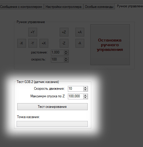

И доделал тест датчика касания:
2018-12-13_123206.jpg (28266 просмотров) <a class='original' href='./download/file.php?id=152553&mode=view' target=_blank>Загрузить оригинал (39.19 КБ)</a>
Главное скорость большую не ставить, а то после касания, остановка не сразу происходит ;-)
