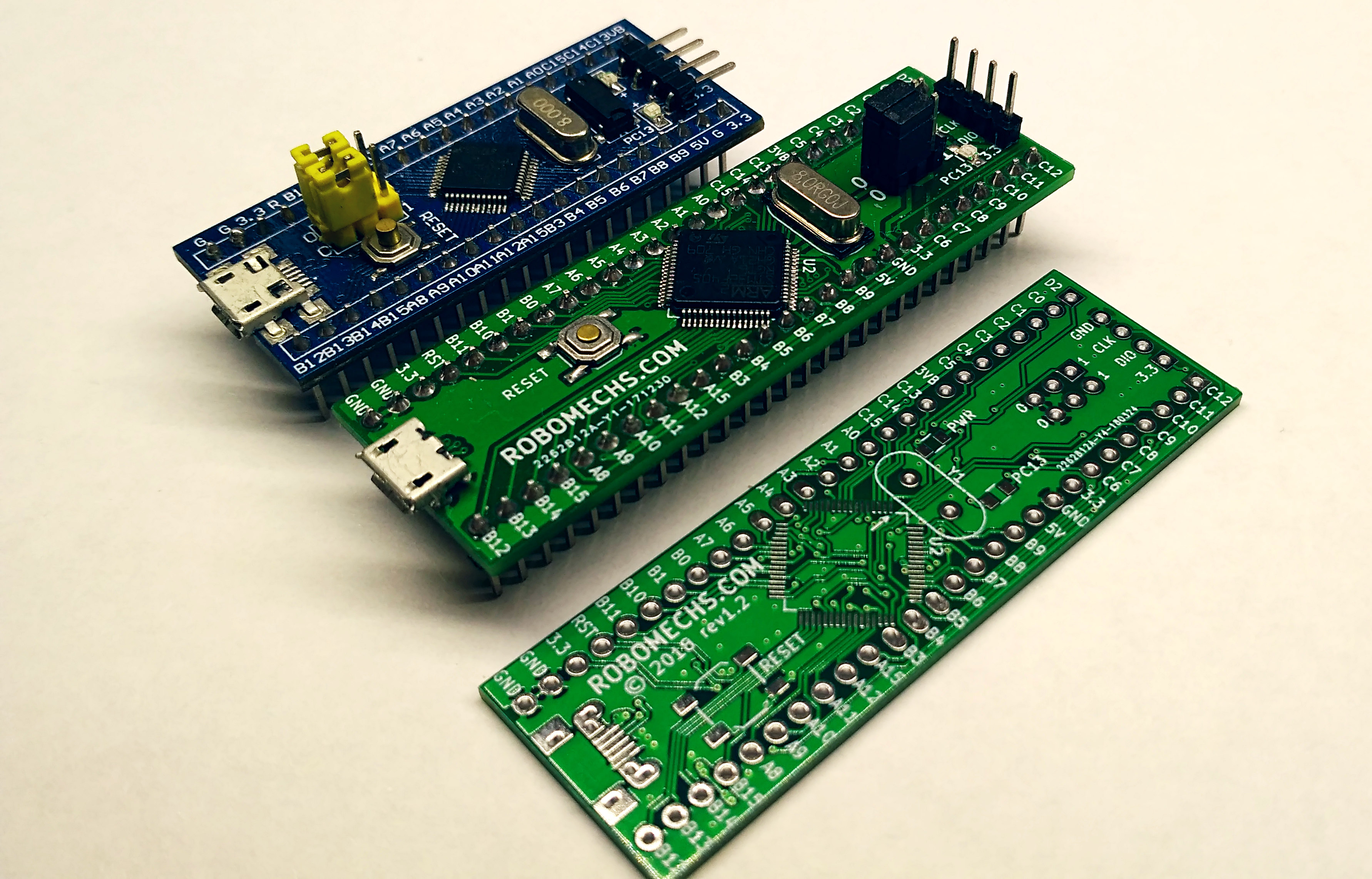

В общем есть всё что нужно для работы:
стендик,
2018-12-11 00-12-35.JPG (28644 просмотра) <a class='original' href='./download/file.php?id=152388&sid=08242a16aa9b6f190ba9fd878525be64&mode=view' target=_blank>Загрузить оригинал (3.31 МБ)</a>
настольный фрезерный Корвет-418, переделанный в ЧПУ + 4ая поворотная ось,
и платка stm32f405. Сделал её специально с той же распиновкой, что и bluepill. Позже выложу гербер файлы, если кому-то интересно.
2018-12-05 17-01-42.JPG (28644 просмотра) <a class='original' href='./download/file.php?id=152387&sid=08242a16aa9b6f190ba9fd878525be64&mode=view' target=_blank>Загрузить оригинал (1.37 МБ)</a>
Планирую разработать железо на подобии первой пробной версии, которая успешно работает в разработанном нами станке:
2017-10-28 12-45-09.JPG (28644 просмотра) <a class='original' href='./download/file.php?id=152389&sid=08242a16aa9b6f190ba9fd878525be64&mode=view' target=_blank>Загрузить оригинал (2.44 МБ)</a>
С радостью отвечу на вопросы, которые будут посильны.
