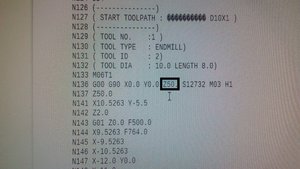

mycnc писал(а):Нужна программа и профиль.
Система пытается просмотреть движения машины и проверить, находятся ли они в пределах рабочей зоны
(с учетом текущей длины инструмента). Может что-то пошло не так.
Решил проблему добавлением в первую строчку перемещения параметра Z50.0
Всё поехало.
IMG_20181212_213339.jpg (7233 просмотра) <a class='original' href='./download/file.php?id=152733&mode=view' target=_blank>Загрузить оригинал (793.65 КБ)</a>
работает с G43 и без.
но на всякий случай буду писать ))

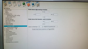

Есть какой-то мануал, где прописывается длина измерительного щупа и информация по циклам изменения?
А то не охото щуп сломать ))
И циклы изменения есть, чтоб в программу можно было вписать?
Например изменения по Z.
g4silin_workshop
mycnc
Сообщения: 895
Репутация: 623
Re: Контроллеры myCNC
Сообщение mycnc »
cncfreak писал(а):Есть какой-то мануал, где прописывается длина измерительного щупа и информация по циклам изменения?
Предполагается, что измерительный щуп - это отдельный инструмент.
Соответственно, длина измерительного щупа есть длина этого инструмента.
Заготовки циклов измерения есть в "Probing Wizard".
В этом окне, нажимая на кнопочки для каждого измерения можно посмотреть на процедуру цикла, при необходимости поправить, если что не нравится и сохранить.

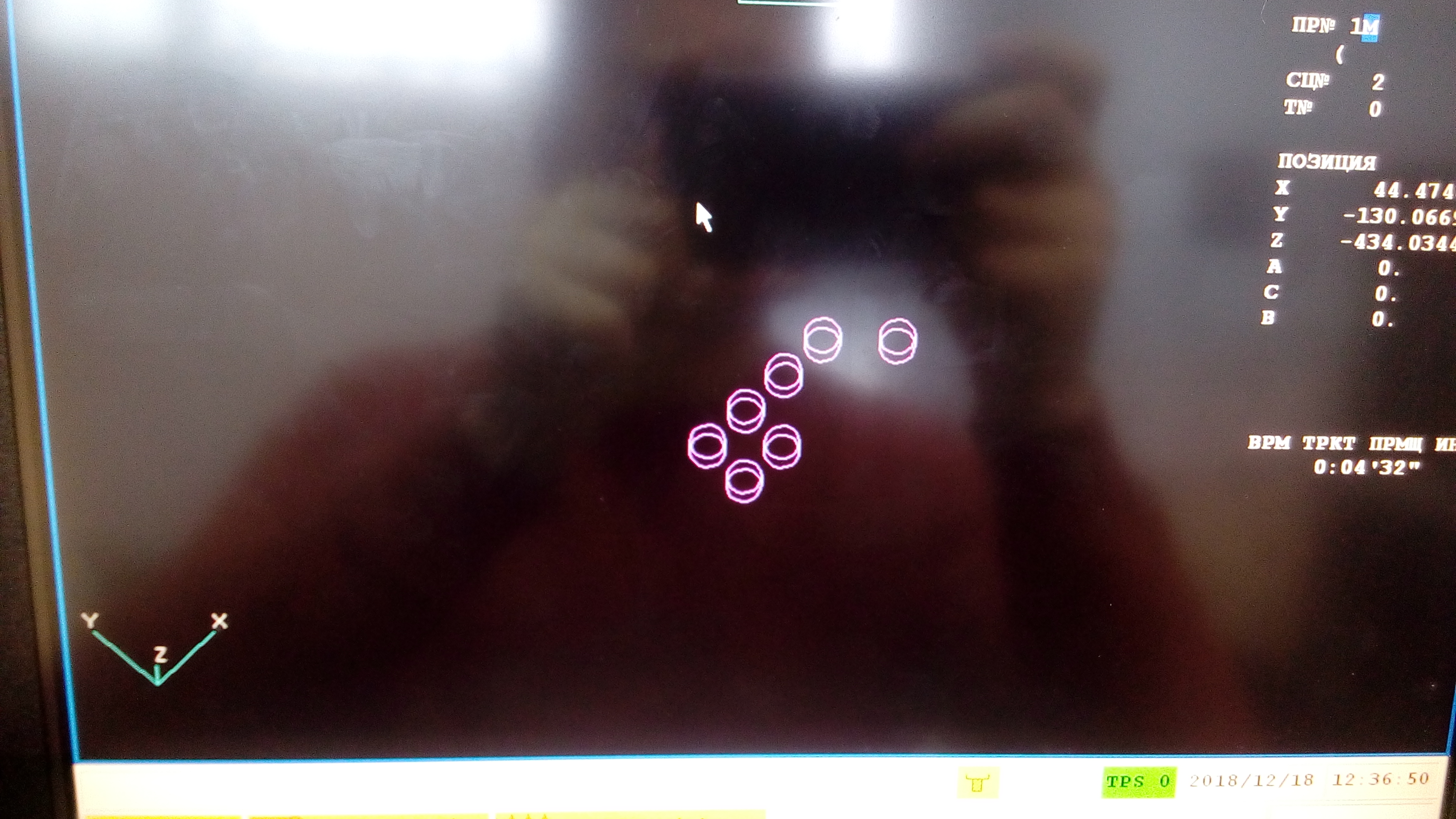

Получается я вызываю датчик, еду в Х0. У0.
Пишу М453 (измерение Z) и значение запишется в активную систему координат?
Потом вызываю фрезу и погнали...

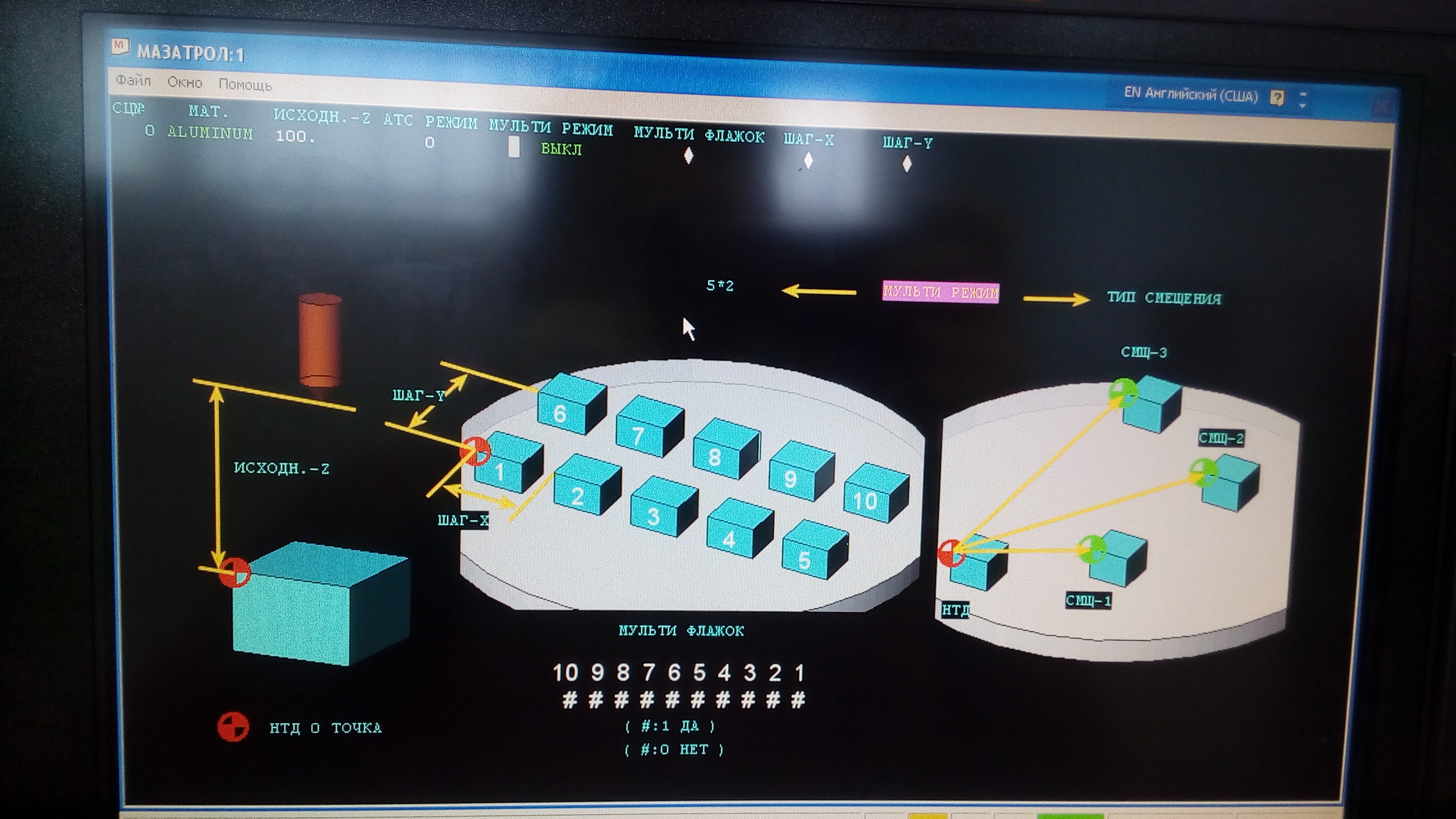

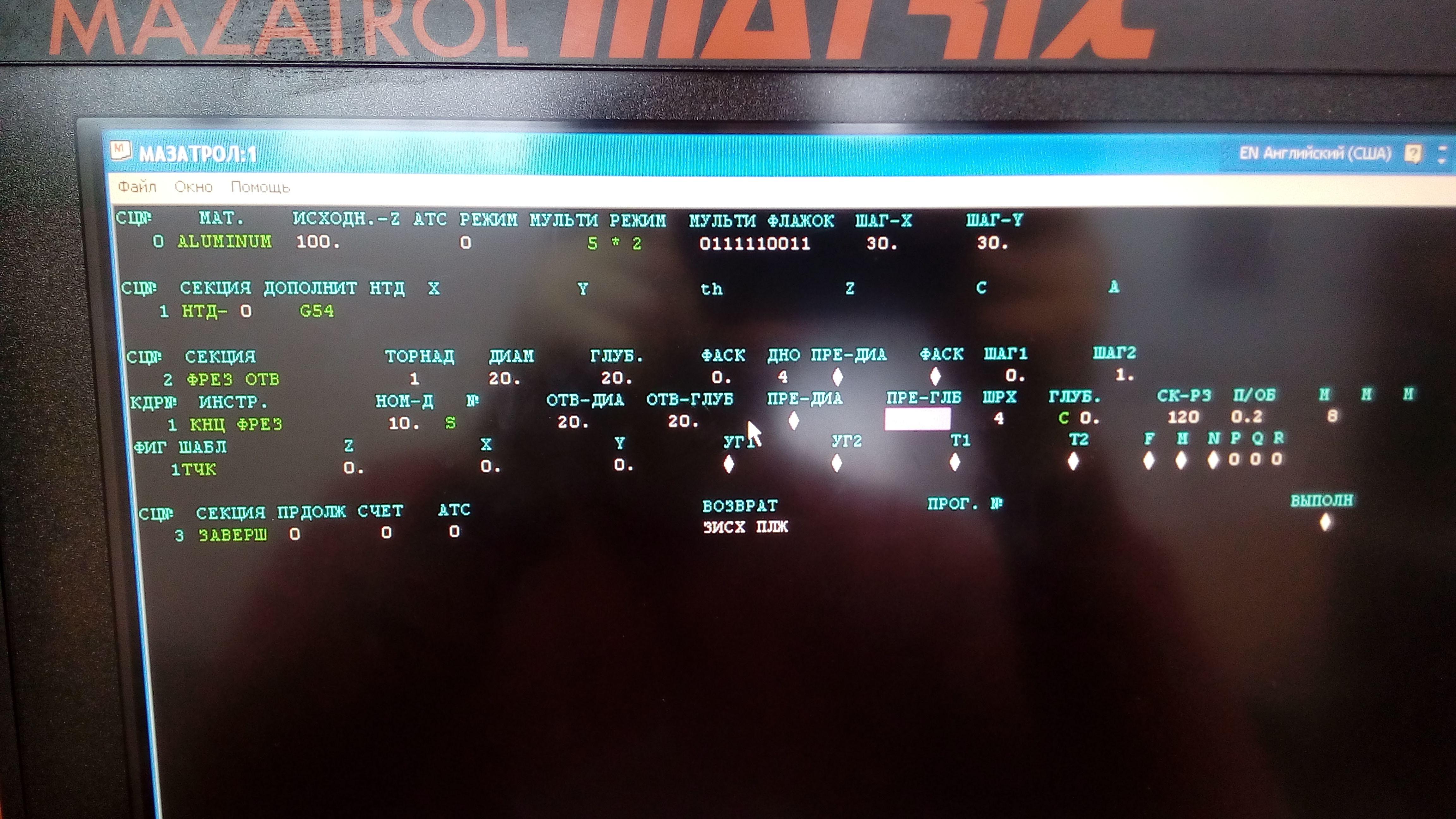

Ещё хотел спросить.
Есть функция смещения УП?
Например на Mazake есть удобная вещь.
Пишется прога на одну деталь и в шапке можно указать одна она или размножить её по сетке 5*2 либо задать смещение по XYZ для каждой.
IMG_20181218_123323.jpg (7028 просмотров) <a class='original' href='./download/file.php?id=152852&mode=view' target=_blank>Загрузить оригинал (2.78 МБ)</a>
Получается секция фрезеровать отверстие одна, но мы размножаем и делаем сразу несколько деталей в зависимости какая заготовка.
IMG_20181218_123424.jpg (7027 просмотров) <a class='original' href='./download/file.php?id=152853&mode=view' target=_blank>Загрузить оригинал (3.02 МБ)</a>
IMG_20181218_123510.jpg (7025 просмотров) <a class='original' href='./download/file.php?id=152854&mode=view' target=_blank>Загрузить оригинал (2.89 МБ)</a>

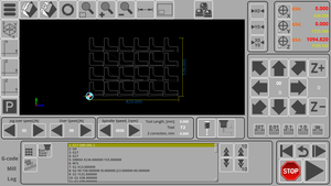

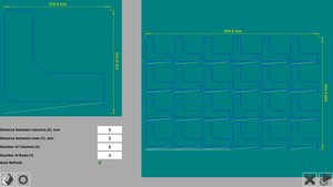

В коде макроса написано, что координата Z в активной системе координат будет сброшена в 0.
Диалог размножения есть.
Задается расстояние между деталями по X, Y и система делает копирование.
Хотел сделать картинки, не успел, может завтра.
Реализовать подпрограмму и потом вызывать подпрограмму по сетке XY или по окружности - такое тоже было, но не проверялось много лет.
Надо вспоминать. Но делалось совместимо с Фануком и пример из Фануковского мануала работал.

Сообщение mycnc »
В предыдущем базовом профиле такой кнопки нет. Эта функция появилась не очень давно, фрезеровщики ее не спрашивали.
Поэтому кнопку не добавляли.
В первом варианте этой функции задавалось смещение по XY (типа нового программного нуля), где размножить деталь.
Потом по просьбам клиентов плазменной резки было переделано и теперь задается зазор между деталями и софт считает смещение.
Если я правильно понимаю, то новый вариант удобнее для раскроя (плазма-роутеры), но врядли подойдет для фрезеровки.
Хотелось бы рекомендации от фрезеровциков - что от этой функции надо.
А добавить кнопку не проблема.
