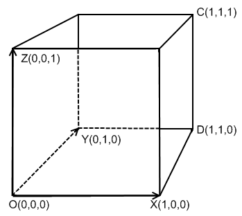

Надо определиться насчёт пропорционального изменения. Варианты:
1. [12]Полное: куб→ 4 произвольные точки X'O'Y'С' [точка O(3)+X(3)+Y(3)+C(3), т.е. i,j,k - обращаем внимание как они грамотно на клавиатуре расположены, наводит на мысли! :lol: ]
2. [07]Сохранение пропорций: куб→ куб' [точка O(3)+точка Z(3)+одинаковый масштаб(1)]
3. [05]Сохранение пропорций и параллельности нижней плоскости: куб→куб с плоскостью X'O'У' параллельной плоскости XOY реальной 3D С.К. [точка O(3)+поворот(1)+одинаковый масштаб(1) либо точка O(3)+точка D(2)]
4. [04]Сохранение пропорций и параллельность всех граней куба плоскостям С.К.: куб → куб с плоскостью X'O'Y' параллельной плоскости XOY и Z'O'Y' параллельной ZOY [точка O(3), одинаковый масштаб(1)]
В квадратных скобках число параметров.
O(0,0,0),X(1,0,0),Y(0,1,0),Z(0,0,1),C(1,1,1),D(1,1,0)
Наша задача - это п.4, либо п.3 - это новый отрезок OX⇒O'X'
Задумка "прямоугольный треугольник" ⇒ "косоугольный треугольник" наверное порочна, т.к. фрезы круглые ⇒ в пространстве px одни должны быть эллиптическими, что сложновато для Engraving'a и Area =)
Вывод:
Сделать вместо трёх Orientation points X(100,0),O(0,0),Y(0,100) только две O(0,0,0)X(100,0,0) с 3-мя координатами. Причём координата O.z - это ноль по Z в G-коде, а X.z - это как раз наш размер изделия по оси Z (Zsize=X.z-O.z)
Достаточно изящно, насколько я могу судить?

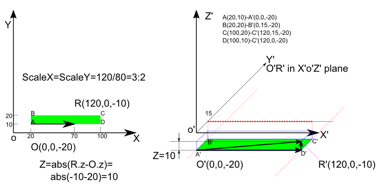

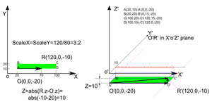

Для Xscale=Yscale значительно логичнее сделать только 1 отрезок [OR]. Т.к. ориентацию менять мы не будем ( :lol: ) - это самое логичное решение.
Попытаюсь проиллюстрировать своё предложение ([5]куб-куб: перенос+угол+масштаб; всё параллельно+углы сохранены). Слева - Inkscape в мм, справа - G-code mm. Масштаб получается 2 инкскейпа:3 G-кодам
Вектор OR→O'R'. Третьи Z-координаты это попытка вместить два числа: Zstart=-20 и Zend=-10. Мне кажется логичным, что вектор OR перейдёт в 3D вектор ребра A'D'R' нового куба. Это легко графически представить.
Синий параллелепипед это задаваемый нашим преобразованием целевой объект в пространстве G-кодов.
vectra.svg
(35.16 КБ) 829 скачиваний
vectra.png (4435 просмотров) <a class='original' href='./download/file.php?id=436&mode=view' target=_blank>Загрузить оригинал (41.75 КБ)</a>
Re: Разработка Gcode tools - плагин Inkscape для экспорта в
Я то это хорошо понимаю, но как это втолковать пользователю?
Нужно найти референсного юзера и на нем проводить испытания :lol: !
И на счет engraving что там будет в параметрах, и как они будут влиять на результат? (Там как такового нет максимального заглубления)
Сообщение dormouse »
Пользователю втолковать сможем: мультики и туториалы. Отлично понятно в коротком ролике как прямоугольник передвигается, поворачивается, вырастает в толщину и т.п. =) Так же я склонен убрать страшные поля Orientation point I J из вкладки Orientation - их лучше после править мышкой на листе. Scale Z и оффсет Z так же убрать надо.
Закладка "generate parametric code" должна вносить все эти параметры в G-код с единичными значениями для последующей ручной правки.
В этом смысле и остальные настройки можно так же на лист вытащить =)

Zscale я вообще предлагаю выбросить. Только (Zfrom,Zto) + обычная пара (Zscale,Zoffset) для parametric g-code.
Касаемо engraving: Zmax - это верхняя граница (нулевая плоскость) для него, Zmin - это нижняя плоскость. Я думал, что они совпадают для N1, N2, N3. Отдельный оффсет ему не нужен, т.к. у нас всё для 2.5D станков сейчас рассчитано - можно изменять Z-координаты у OR либо отдельную вкладку Zoffset прям на закладке Engraving сделать - она будет добавкой для O.z.
P.S. Во всех туториалах будем предполагать, что O - это центр новой СК, т.е. O(0,0,0). Тогда можно назвать наоборот Zmax=0, Zmin = R.z. Т.е. обойтись 3-мя числами R(3), предполагая что O всегда переходит в т.O'(0,0,0)
dormouse писал(а):Zscale я вообще предлагаю выбросить. Только (Zfrom,Zto) + обычная пара (Zscale,Zoffset) для parametric g-code.
Ок, Zmax понятно, но у engraving нет нижней плоскости! И ему нужен scale ктоторый имхо должен зависеть от xscale и yscale.
PS если O.z<O.r то меняем их местами?

Что за коэффициент у engraving?
Ему по идее должно быть нужно: контур объекта, профиль фрезы, критерий чтоб останавливаться, максимальное заглубление
Контур объекта - как есть
Контур фрезы - из библиотеки, масштабированная 1/scale
Критерий - из библиотеки, масштабированная 1/scale
Максимальное заглубление - R.z
Сейчас на картинке O'=A', R'=d' (верхний контур синего прямоугольника)
Возможно, надо выбрать наоборот: O'=a', R'=D', тогда R.z принимает смысл "самой глубокой точки изделия"
Метод использования
1. На рабочий стол прикрепили заготовку в полтонны весом. Маркером наметили две точки O'r' (проекция O'R' на деталь), подогнали станок к ним, измерили их координаты.
2. сместили начало координат станка g10l2p1x(O'.x)y(O'.y)z(O'.z), где O'.x..z - измеренные в режиме g53 из п.1
3. Открыли Inkscape, загрузили файл, OR перенесли в соответствующие точки чертежа, вписали R.z=глубине изделия
4. сделали 3 g-кода n1.ngc, n2.ngc, n3.ngc
5. последовательно грузим их в EMC² и исполняем

у нас есть :
1. чертёж в px/mm/in, px/mm=3.5.... и px/in=90
2. вектор OR на чертеже в px/mm/in
3. вектор O'R' в G-коде в mm/in
нам надо получить изображение профиля фрезы из п.3 в п.1
*ушёл*
Я понял почему у меня вызывает противоречие размещение координат Z на рисунке - потому, что значения Z не зависят от положения точек O и R.
Со scalе-ом, так и не понял из чего мы его будем вычислять:
scale = |O'R'|/|OR|
или
scale = |O'R'XY| / |ORXY|, где ORXY это проекция вектора OR на плоскость XY, т.е. (Rx-Ox,Ry-Oy)

Правильный вариант: scale = |O'R'XY| / |ORXY|, где ORXY это проекция вектора OR на плоскость XY, т.е. (Rx-Ox,Ry-Oy) Z-координаты у O'R' не участвуют в расчёте коэффициента. Я так погрузился, что никак не мог понять этого вопроса =) Формулы:
|OR|²=(R.x-O.x)²+(R.y-O.y)²
|O'R'|²=|R'.x-O'.x|²+|R'.y-O'.y|²
Метод: деталь на станок, измерили 2 пары координат R'(2)O'(2)(плоские), перенесли начало в т.O'=>посчитали "х'y'-проекционную плоскую длину |R'O'|xy". Открываем Inkscape с чертежом, рисуем OR с соразмерной чертежу длиной, с началом и концом в правильных точках чертежа, дописываем в (R.x,R.у)=(R'.x-O'.x,R'.y-O'.y), в R.z вписываем глубину изделия.
P.S. Надеюсь, так я адекватно объяснил.
