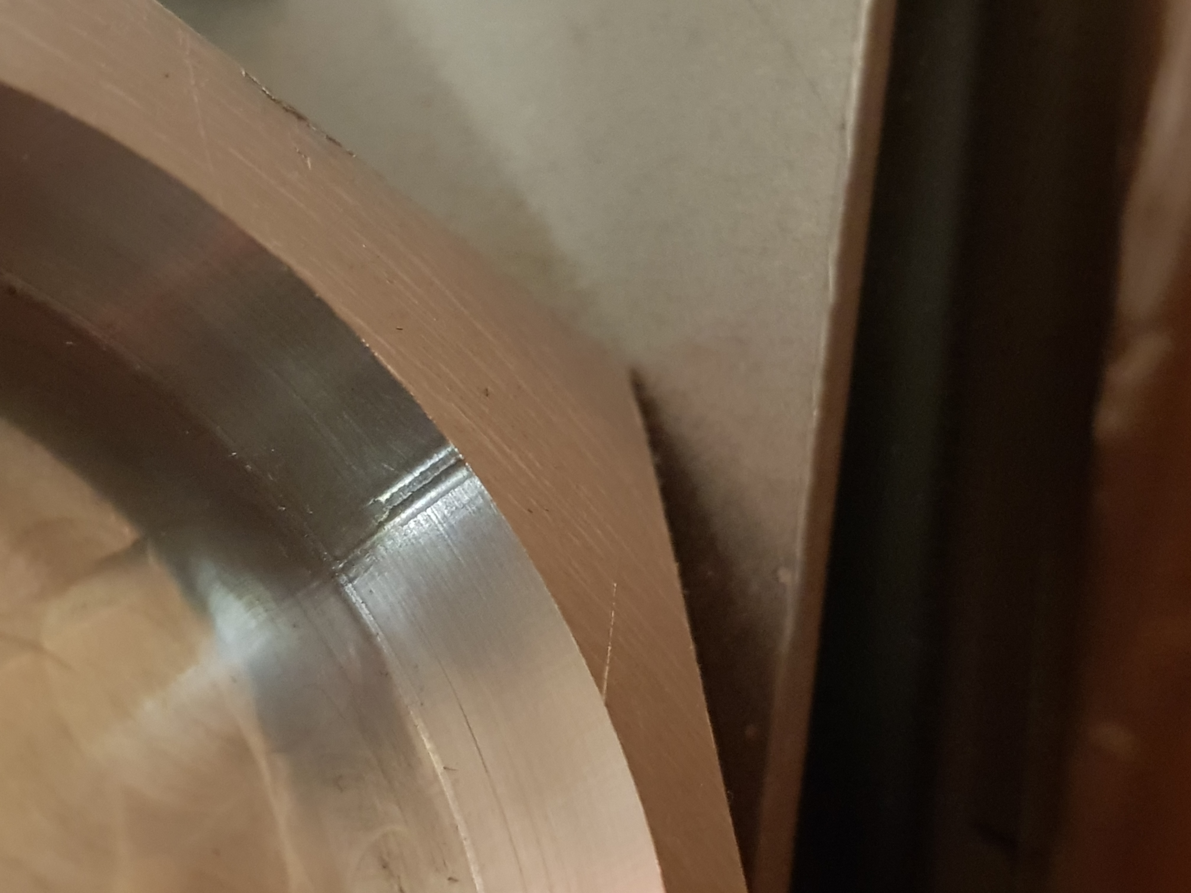

Сообщение Sashalex24 »

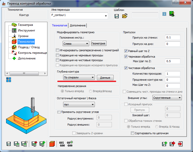

А вот этот дефект как устранить? Это Я так понимаю вход и выход фрезы но он какойто интересный не на всю глубину.

Re: Фрезерный по мягким металлам поле 300x350x110 мм
Подвод и отвод по дуге но всеравно будет видно стык. Чтоб стыка вообще небыло то спиральная обработка чтоб хотябы 2 оборота по спирали.

Это как? Получается надо финишный проход надо проти по спирали врезание?
Обработка контурная стратегия по спирали подвод отвод по дуге.
Вот так :)
спиралька.png (5829 просмотров) <a class='original' href='./download/file.php?id=150452&sid=29b1842bf0bf7118f69d10e40fcc0d78&mode=view' target=_blank>Загрузить оригинал (95.07 КБ)</a>

Sashalex24 писал(а):А вот этот дефект как устранить? Это Я так понимаю вход и выход фрезы но он какойто интересный не на всю глубину.
кроме подводов и отводов по дуге, ещё перебег добавьте немного, чтобы конец контура перекрывал начало. будет ещё чуть лучше. в солид я так понимаю это галочка продление контура
