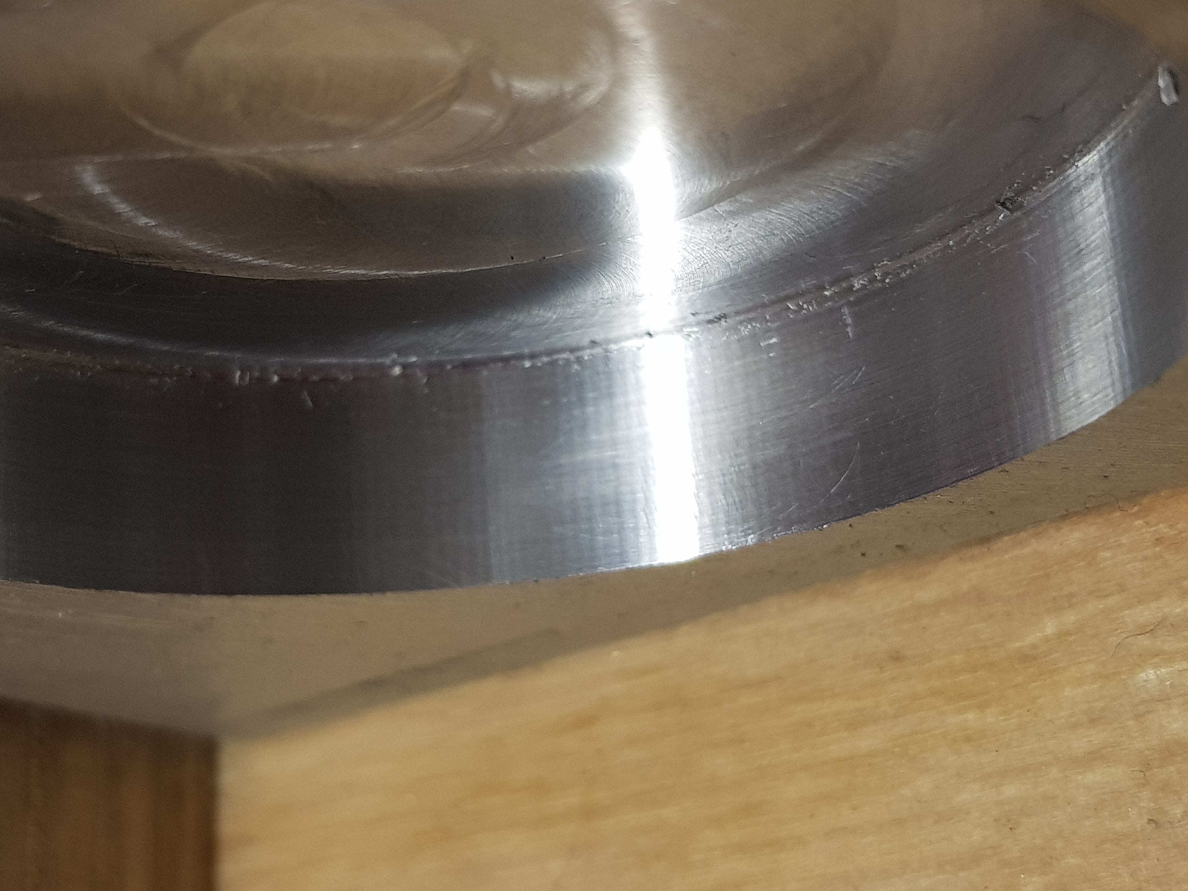

Сообщение Sashalex24 »
А вот этот дефект как устранить? Это Я так понимаю вход и выход фрезы но он какойто интересный не на всю глубину.
20181114_205646.jpg (5840 просмотров) <a class='original' href='./download/file.php?id=150451&sid=fafd17edba1134e8ef83efecc844050e&mode=view' target=_blank>Загрузить оригинал (1.94 МБ)</a>
Re: Фрезерный по мягким металлам поле 300x350x110 мм
Подвод и отвод по дуге но всеравно будет видно стык. Чтоб стыка вообще небыло то спиральная обработка чтоб хотябы 2 оборота по спирали.
Обработка контурная стратегия по спирали подвод отвод по дуге.
Вот так :)

Sashalex24 писал(а):А вот этот дефект как устранить? Это Я так понимаю вход и выход фрезы но он какойто интересный не на всю глубину.
кроме подводов и отводов по дуге, ещё перебег добавьте немного, чтобы конец контура перекрывал начало. будет ещё чуть лучше. в солид я так понимаю это галочка продление контура
