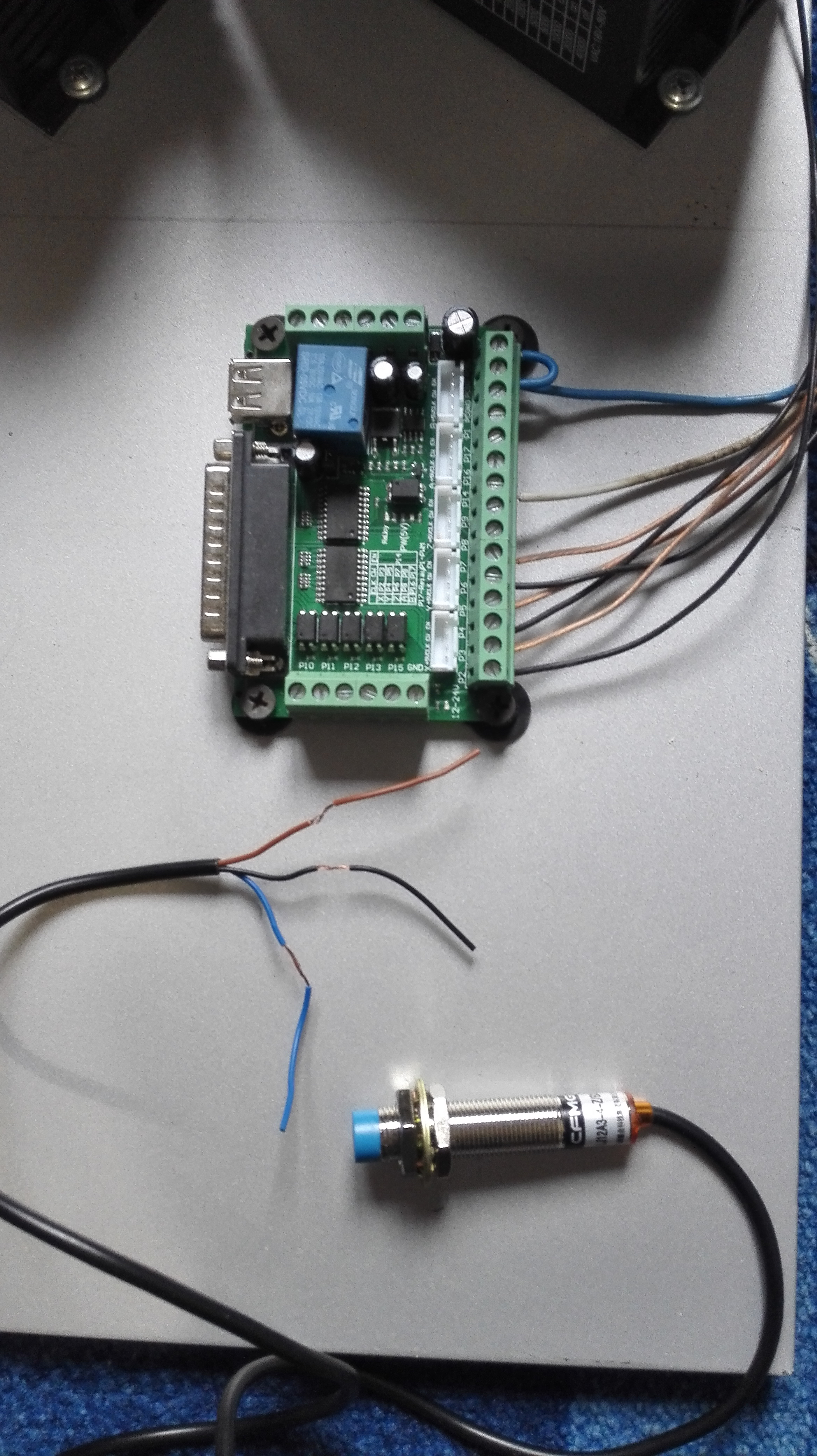

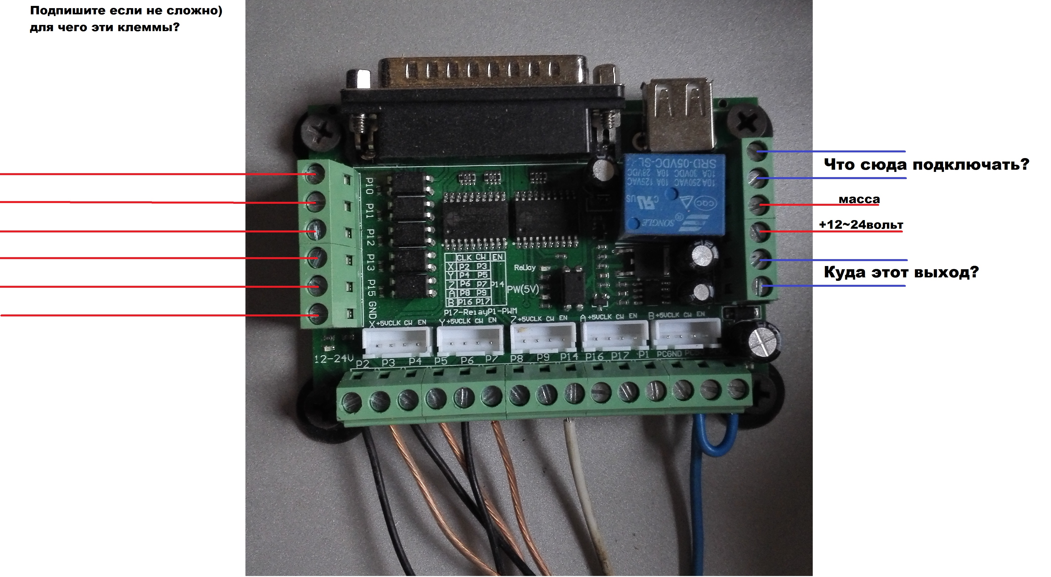

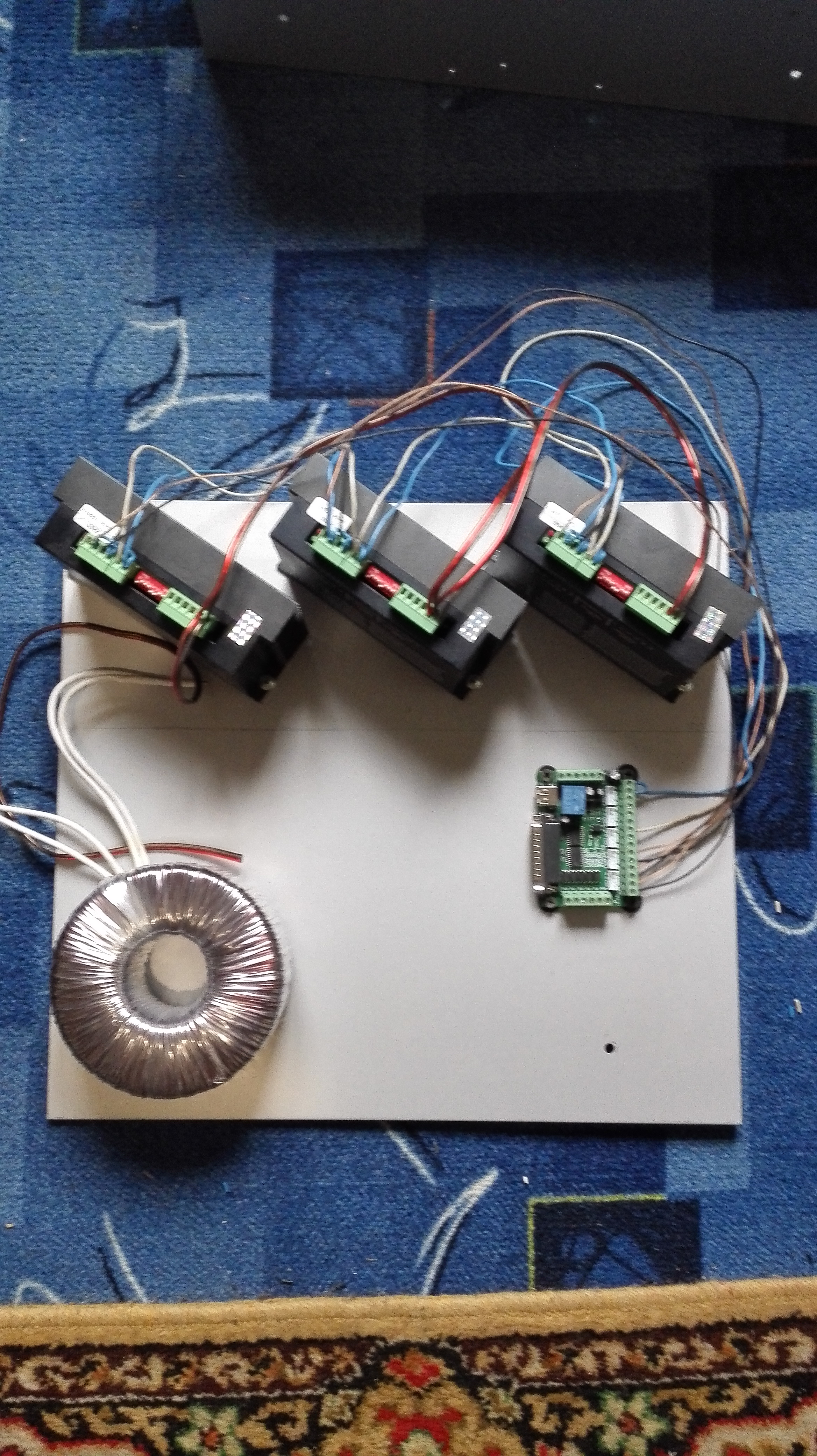

Привет всем.
Помогите запустить эту систему)
Драйвера CWD860H
Насколько я понял, мне осталось подключить на плату 12вольт, ЛТП, и ЮСБ.
С выходом на движки, все понятно.
Что еще нужно сделать? может я что-то упустил? И как подключить концевики LJ12A3-4-Z/BX ? Их 4 шт.

Святослав писал(а):Насколько я понял, мне осталось подключить на плату 12вольт, ЛТП, и ЮСБ.
LPT подключать обязательно, если подается питание внешнее, то USB подключать не обязательно. USB в этих платках нужно только для питания ;)
Святослав, и сразу все подключать не нужно и концевики и все драйвера и тд... Подключил один драйв + шаговик = завертелось, дальше.
То что ты показываешь что туды подключать - это скорее всего выход реле и нужно для подключения шпинделя.

А если комп без ЛТП выхода, и я поставлю переходник с ЮСБ на ЛТП, будет работать? или полюбому должен быть ЛТП выход?

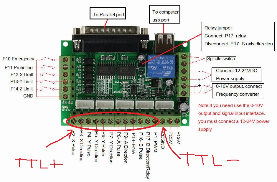

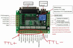

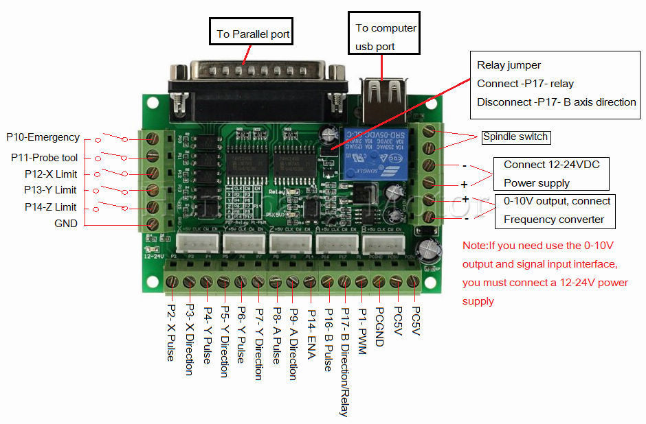

подскажите как к этой плате подключить лазер с ттл модуляцией?
сам ни могу понять :wik:
хочется управлять мощностью
вешать его на ось Z не вариант

А схему вашей платы можно увидеть ?
gekz
Сообщения: 27
Зарегистрирован: 05 мар 2017, 14:25
Настоящее имя: DENIS
Re: Помогите с подключением. bl mach v1.1
Сообщение gekz »
схему какую?
интерфейсная плата вот эта
HTB1hLeeIVXXXXa4XVXXq6xXFXXXG.jpg (6008 просмотров) <a class='original' href='./download/file.php?id=105307&mode=view' target=_blank>Загрузить оригинал (137.08 КБ)</a>
оно ещё есть в названии темы.

Плату,которую вы собрались подключать к этой. И с которой проблемы
gekz
Сообщения: 27
Сообщение gekz »
а
лазерный модуль куплен на алиэкспрессе
в комплекте идёт лазер и ттл модуль
бп на 5в-2а
с платы выходит только два провода ттл+ и ттл-
вот этот
Taganrog
Сообщения: 1238
Репутация: 284
Откуда: Брянск
Сообщение Taganrog »
можешь подключить к одному из указанных выводов и определи его в Мач3.
HTB1hLeeIVXXXXa4XVXXq6xXFXXXG.jpg (5996 просмотров) <a class='original' href='./download/file.php?id=105319&mode=view' target=_blank>Загрузить оригинал (174.42 КБ)</a>
gekz
Сообщения: 27
Сообщение gekz »
1-2-3-4 пины заняты драйверами осей
ну те надо на пульс оси повесить и всё?
а как мощность будет регулироваться?
этот способ просто включает его или нет?
Taganrog
Сообщения: 1238
Репутация: 284
Откуда: Брянск
Если у тебя ТТЛ вход то мощность можно регулировать выводя ШИМ на эту ногу порта. Или просто включая лазер но изменяя скорость движения. почитай тут есть темы про софт с помощью которого делают корректные управляющие программы для лазерного выжигания.

Хочу подключить к плате bl-mach-v1.1 лазер на 2,5В со своим контроллером YT-005 (на али эти платы стоят на всех лазерах подобной мощности) и входом ТТЛ.
Программа МАСН
Я как понял есть эти варианты, для регулировки мощности лазера.
1) подключить ТТЛ на ось
2) подключить ТТЛ на PWM
В варианте-1 на какие контакты подключать ТТЛ?
Как настроить МАСН в обоих случаях и какие G коды использовать?
В инструкции bl-mach-v1.1 на написано, что PWM от 0-10V, а ТТЛ логика от 0-5V. При подключении лазера на разъем ТТЛ, надо ли в этом случае ограничивать напряжение или ток?
