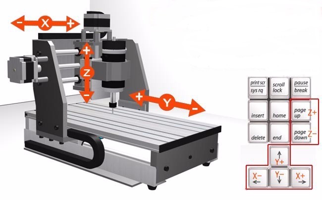

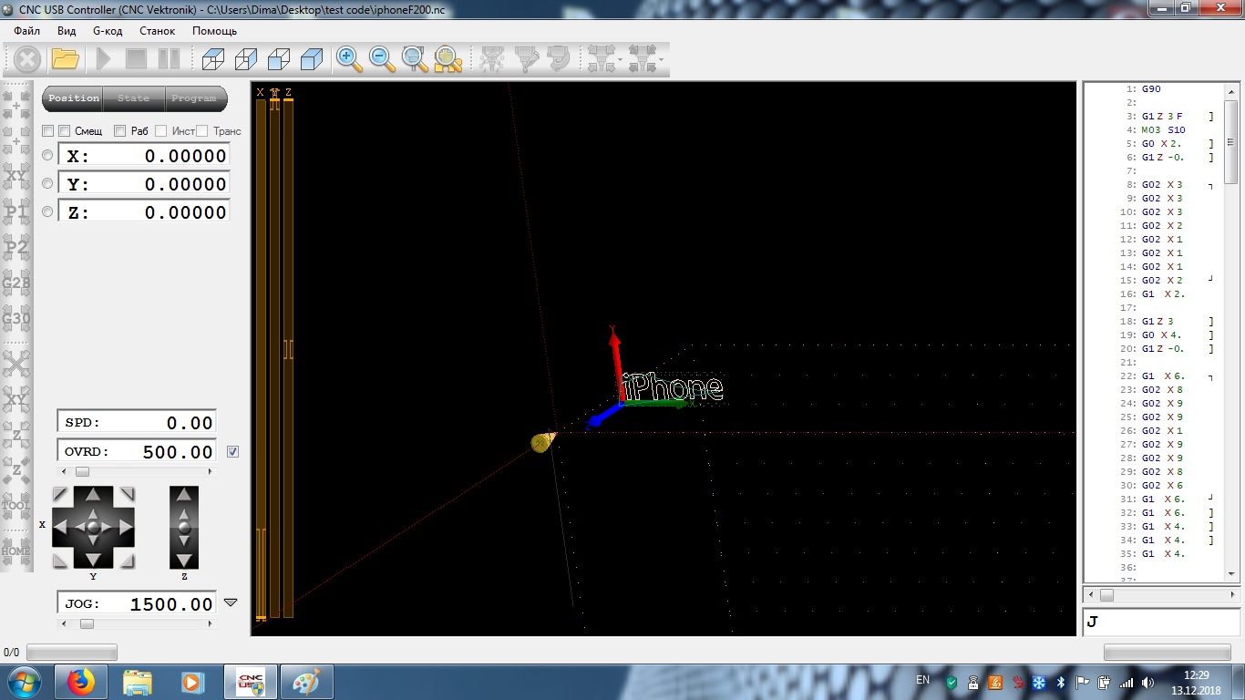

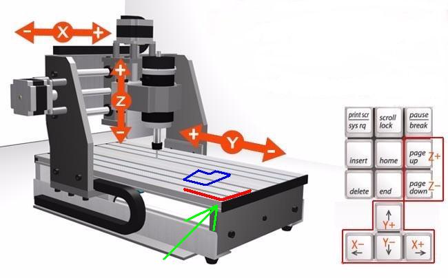

Здравствуйте, помогите решить проблему.
по фото 1 я выставил home датчики ( -X, +Y, +Z) настроил soft limit и размеры рабочей зоны.
теперь направление оси Y выходит за пределы границ и соответственно G-код устанавливается тоже за границы.
Пример фото 2 и 3.
контроллер MK3/4
Как мне исправить это?

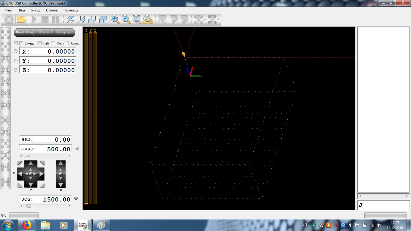

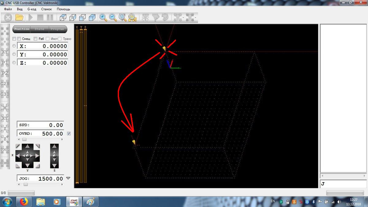

Сообщения: 3310
Re: Работа с программой CNC USB Controller (от cnc-planet)
dmitrykobylin86 писал(а):Как мне исправить это?
Вы ноль стола задали как верхний левый угол и деталь у вас загружается еще выше. Задайте ноль как нижний левый угол рабочего поля.
П.С и станок у вас не подключен к компу (иконки не активны), а программа потом схватит координаты шпинделя из памяти контроллера при предыдущем выключении, так что при подключении станка ваши настройки могут убежать.
П.С.2 вы пишите про софт лимит, значит у вас старая китайская версия софта (в новых это убрали), а тренируетесь на новой офф. руссифицированной версии ;)

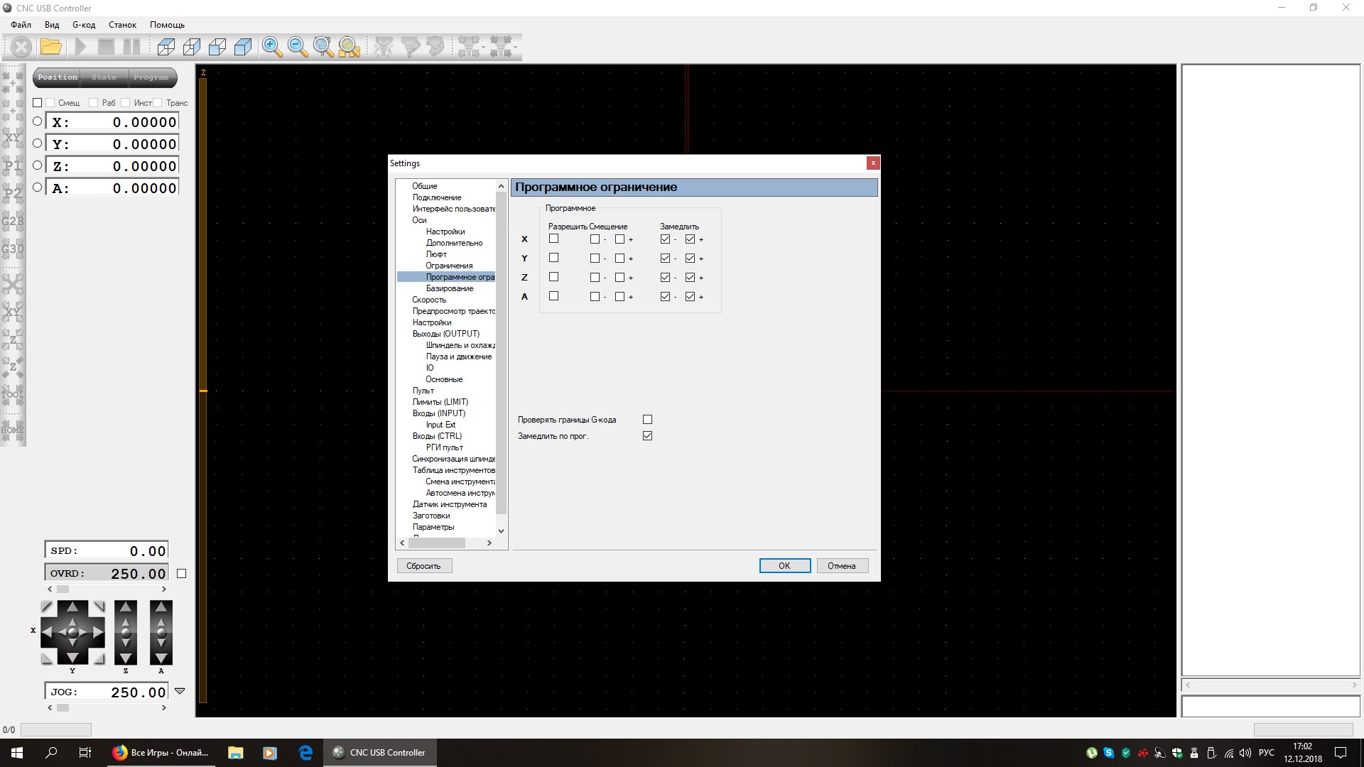

Так датчики у меня по +Y в конце по -X слева и по +Z сверху, будет не соответствие.
почему? софт-лимит есть у меня. Версия программы 2.10.1710.2601

Все, решил проблему.
После открытия кода, нужно нажать кнопку смещение по Y и X, перед этим устанавить координаты откуда нужно начать работу. Так просто, голову ломал 2 дня.
