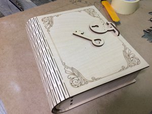

Никак не получается лазерным станком сделать из фанеры 4мм такую вот деталь гнущуюся. Вечно ломается. В чем секрет? Фанера не такая?

На картинке просто еловая/сосновая дощечка, а не фанера.. И, на глазок, потоньше 4 мм.

у меня фанера гнется

Есть фанера однонаправленная. у неё волокна всех слоёв шпона в одну сторону направлены. А на обычной попробуйте повернуть на 90 градусов. чтобы большинство слоёв были вдоль сгиба.
Re: Фанера для сгиба
hmnijp писал(а):А на обычной попробуйте повернуть на 90 градусов. чтобы большинство слоёв были вдоль сгиба.
Или на 45... :)

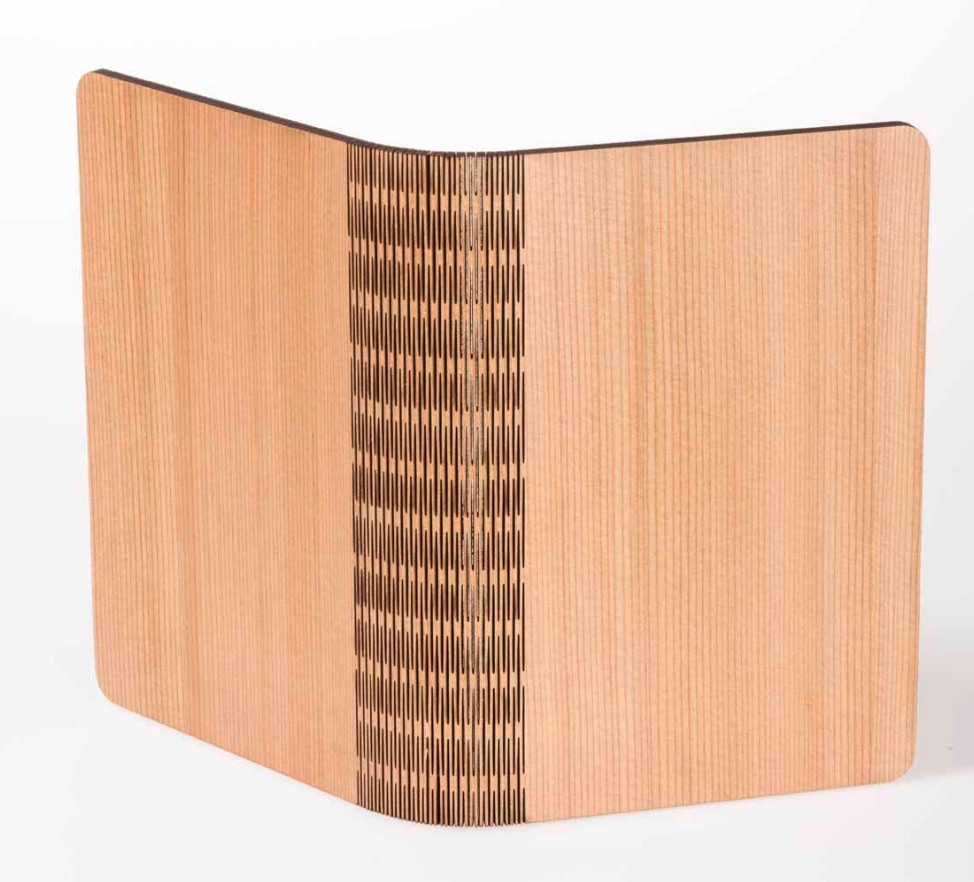

направление разрезов должно совпадать с направлением волокон верхних слоёв, если не гнётся - значит чё-то в размерах напутали. Я на фрезере такие делал, ломались если только наступить на корешок или баянисту дать поиграться. Вне краш-тестов очень надёжная штука.
