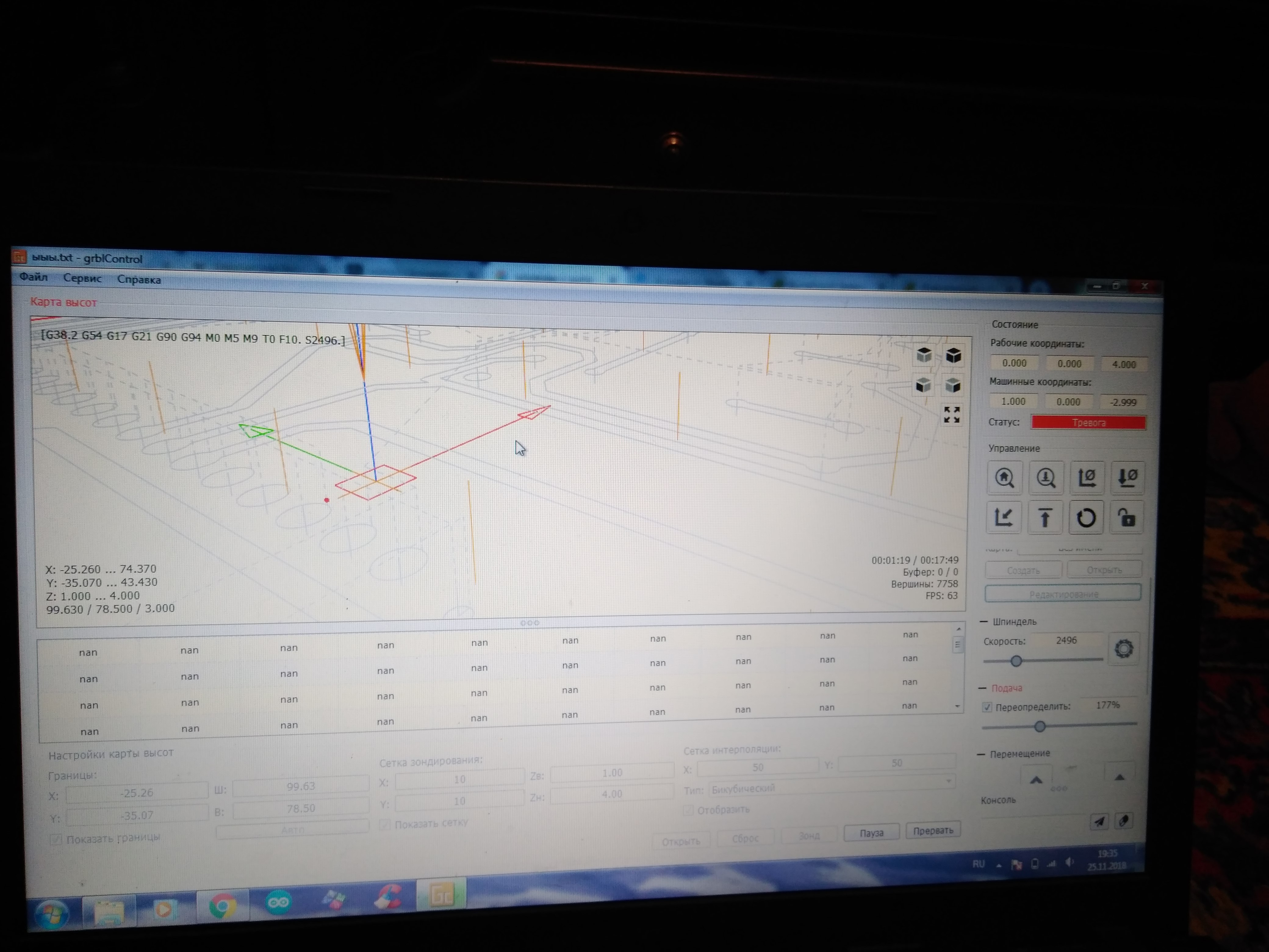

Здравствуйте!

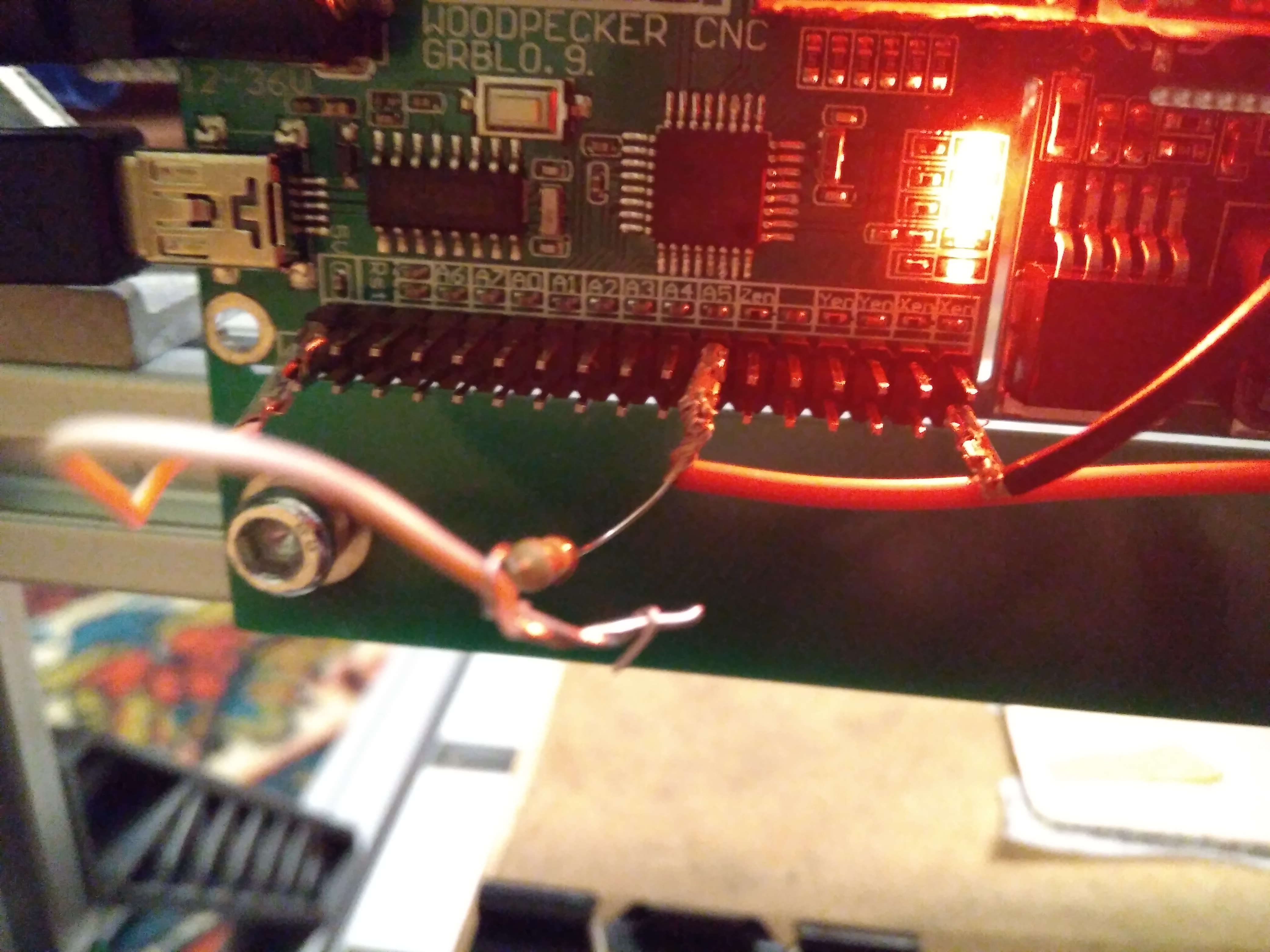

Установил на CNС z щуп,все по инструкции.

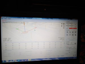

При создании карты высот по умолчанию стояла маленькая область создания карты высот нажал на «Зонд» станок начал делать карту высот.
После этого нажал на «Авто» чтоб область для создания карты высот была по всей площади заготовки, получилось следующее, теперь при нажатии «Зонд» станок начинает медленно подымать фрезу вверх и потом появляется ошибка, но если подвести землю к положительному щупу до момента ошибки то он перейдет к следующей точке карты высот и опять медленно пойдет вверх.
Z Щуп работает.
Пробовал ставить настройки по умолчанию.

Проверьте параметр $3 в GRBL, это маска направлений осей. Маска выглядит следующим образом: 00000ZYX – просто выставляем 0 в бит, где инвертирование не требуется, и 1 в бите той оси, где требуется. У Z ноль вверху, вниз идут отрицательные величины. Если Candle ищет точку касания двигая ось вниз, то видимо направление оси выставленно неправильно. У меня в таком же станке выставлено 00000101 с подключением ШД через комплектные кабеля. Подтягивающий резистор к +5 вольт там не требуется - подтяжка осущестляется встроенным pullup резистором в AtMega 328.

Если пользуетесь Candle, то в его командной строке введите $$. GRBL ответит вам своими настройками, и вы сможете посмотреть текущую маску для $3 (направление осей). Попробуйте ее изменить, введя $3=00000101 (или 00000001, вам важен именно бит, отвечающий за ось Z 00000ZYX) в порт, потом перезапустите GRBL (ctrl-x) и посмотрите что поменялось. Было бы неплохо взглянуть, какую ошибку выдает GRBL в порт, когда станок Candle переходит в статус "тревога".
P.s. По умолчанию, RPM шпинделя в GRBL обозначается десятыми долями % от максимальной. То есть 1000 - это 100% скорости, и все что больше не имеет значения и все равно будет интерпретированно прошивкой как 100%.

[CTRL+X] < Grbl 0.9j ['$' for help]
['$H'|'$X' to unlock]
S0 < error: Alarm lock

Время выполнения не останавливается,появляется статус тревога и все.

Ошибка связана со скоростью шпинделя, может как раз с тем что она выше 1000 указана у вас. К проблеме с неправильной работой щупа Z она отношения скорее всего не имеет. Вы попробовали инвертировать ось через $3 ?

Я изменил параметры поставил все нули, и получилось инвестировать z координаты,но толку от этого мало в программе фреза идет вверх в реале она идет вниз, а при попытке составить карту высот он так же идет вверх в компьютере в реале если двигается то очень не много и опять выскакивает статус тревога.

Выставить $3 так, чтобы движение в Candle совпадало с движением в реальности, а параметр $23 согласно того, где ваш условный ноль (обычно это лево-низ, а по оси Z это верхняя точка шпинделя).
