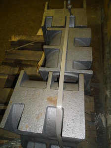

Обновлюсь. Между литейкой и термичкой. 775 кг живого веса.

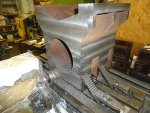

Чугунные отливки токарно-фрезерного малыша после отжига разъехались по субподрядчикам (из трех составных частей только одну я могу у себя обработать, и то не до конца)
Фрезеровка передней бабки, фоток много, вроде все понятно - измеряем-выставляемся-фрезеруем и так постоянно))).

Расточку тоже сами?

Dimka_almighty писал(а):Расточку тоже сами?
иж ты какой, четко в яблочко - :hehehe: :hehehe: :hehehe:
Redmn писал(а):и то не до конца)
после старения и шлифовки буду отдавать на расточку на сторону. У себя я ее сделать не смогу.
Предварительно нашел исполнителя, но там цена не нравится. С другой стороны абы кому тоже не отдам - после всех манипуляций у моих ПБ стоимость уже огого будет, стремно чтоб не испортили.

Redmn писал(а):старения и шлифовки
А что там шлифовать? Посадочные поверхности по площади небольшие, вроде. Может, можно фрезеровкой обойтись?

Dimka_almighty писал(а):Может, можно фрезеровкой обойтись?
не, не хочу - чем выше класс поверхности (и шероховатость и плоскость) тем лучше контакт с основанием, от этого зависит жесткость.
кроме того, это базы от которых будет делаться расточка под шпиндель, там нужно очень четко выставляться.
