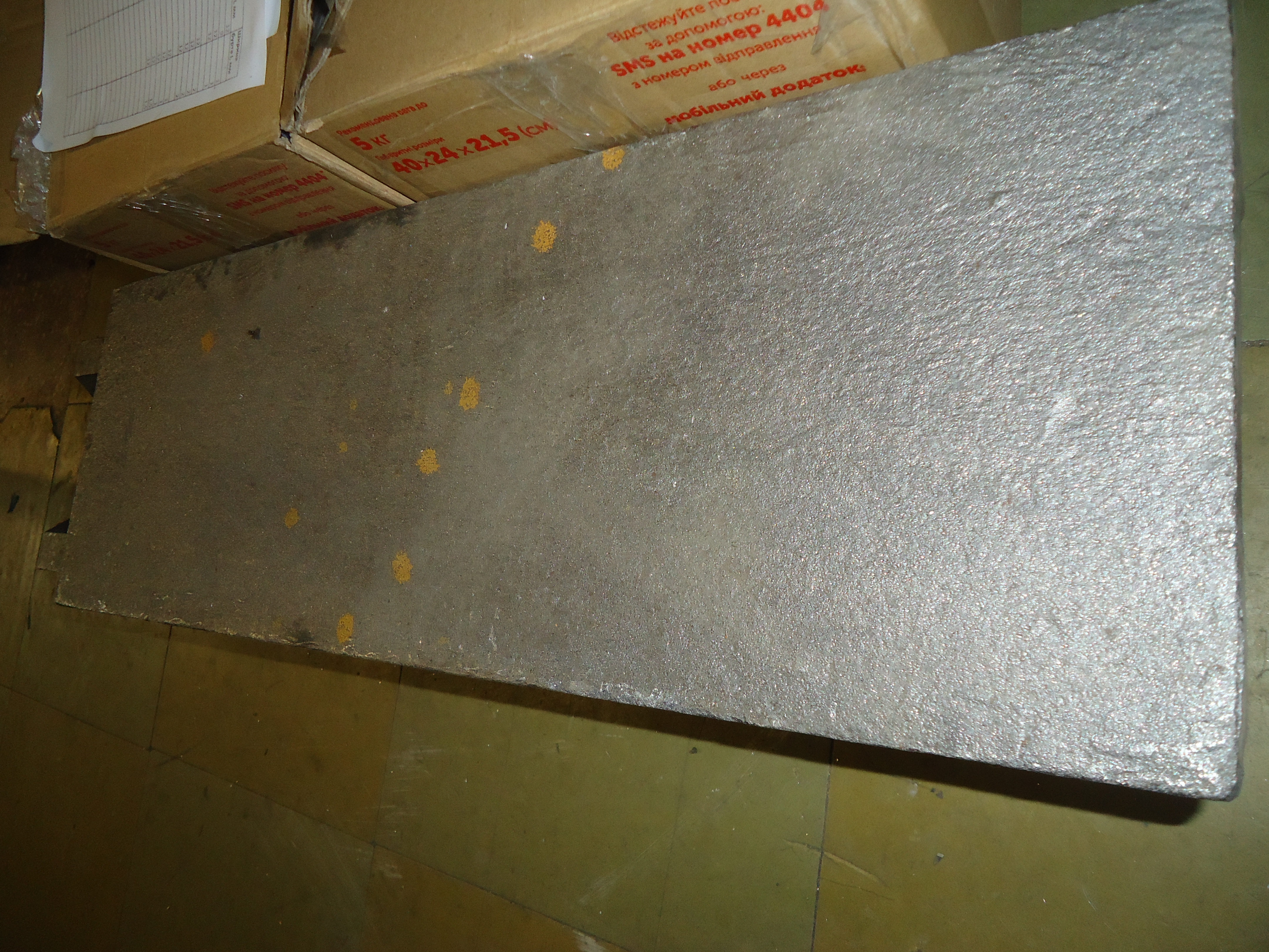

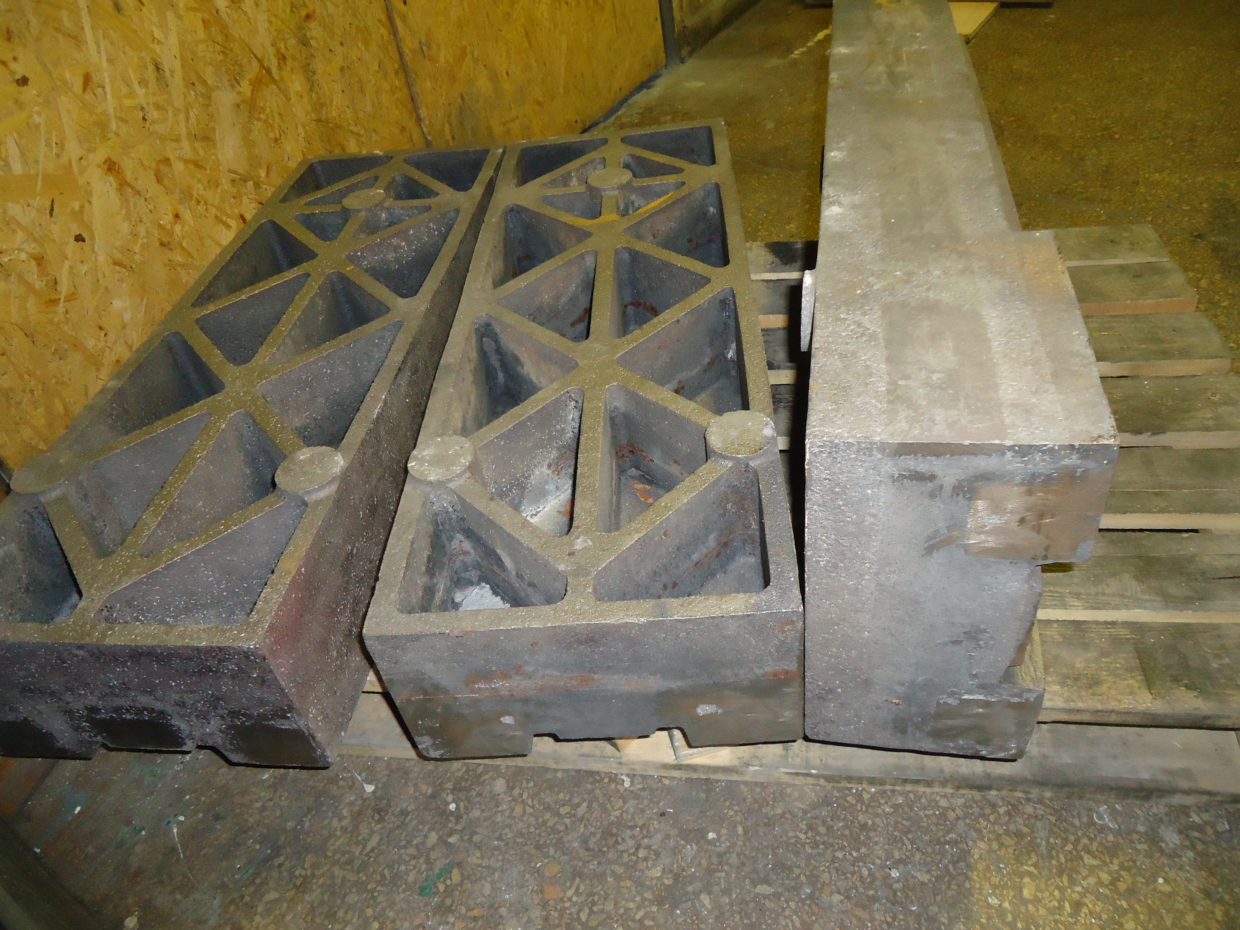

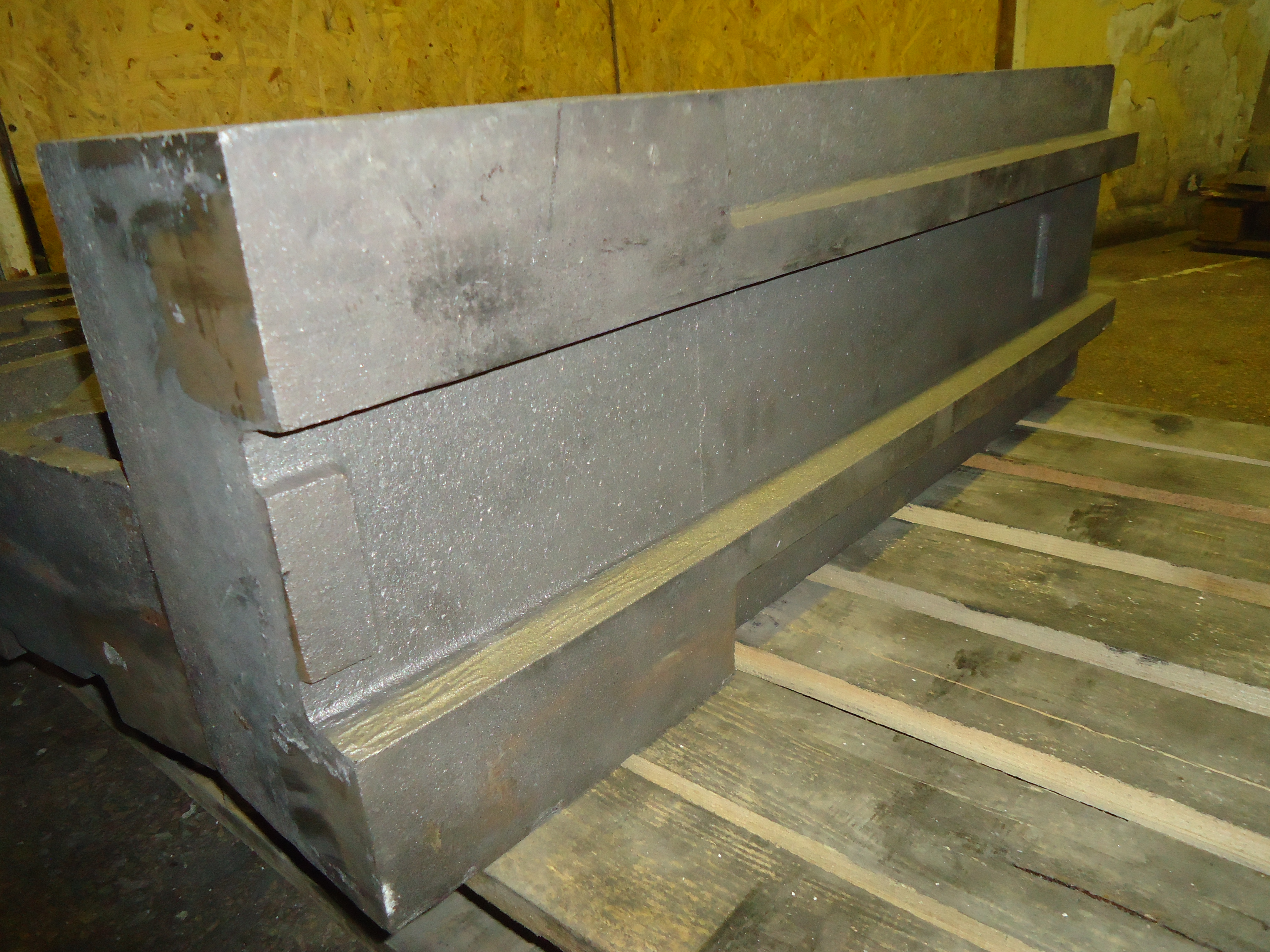

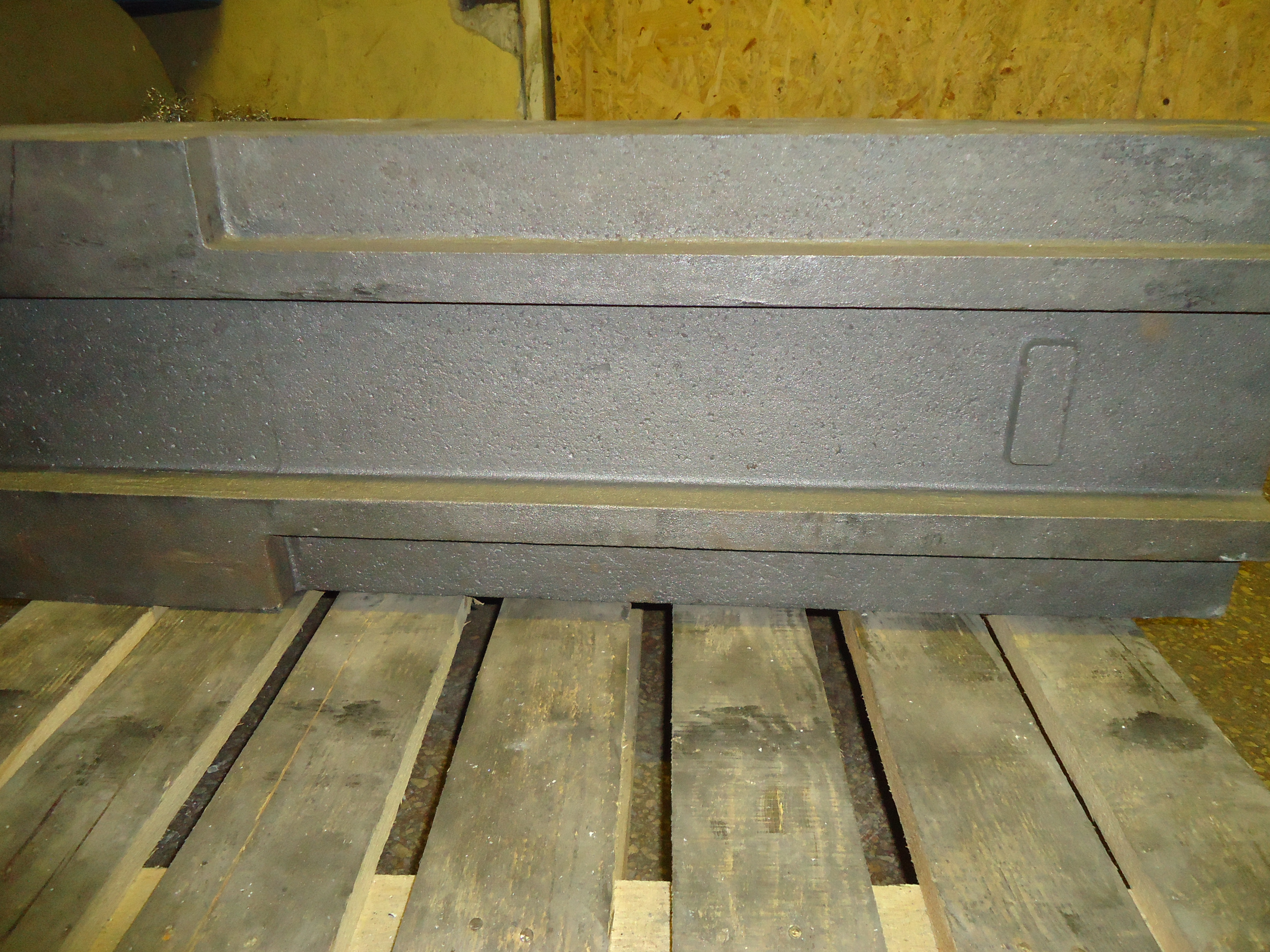

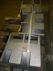

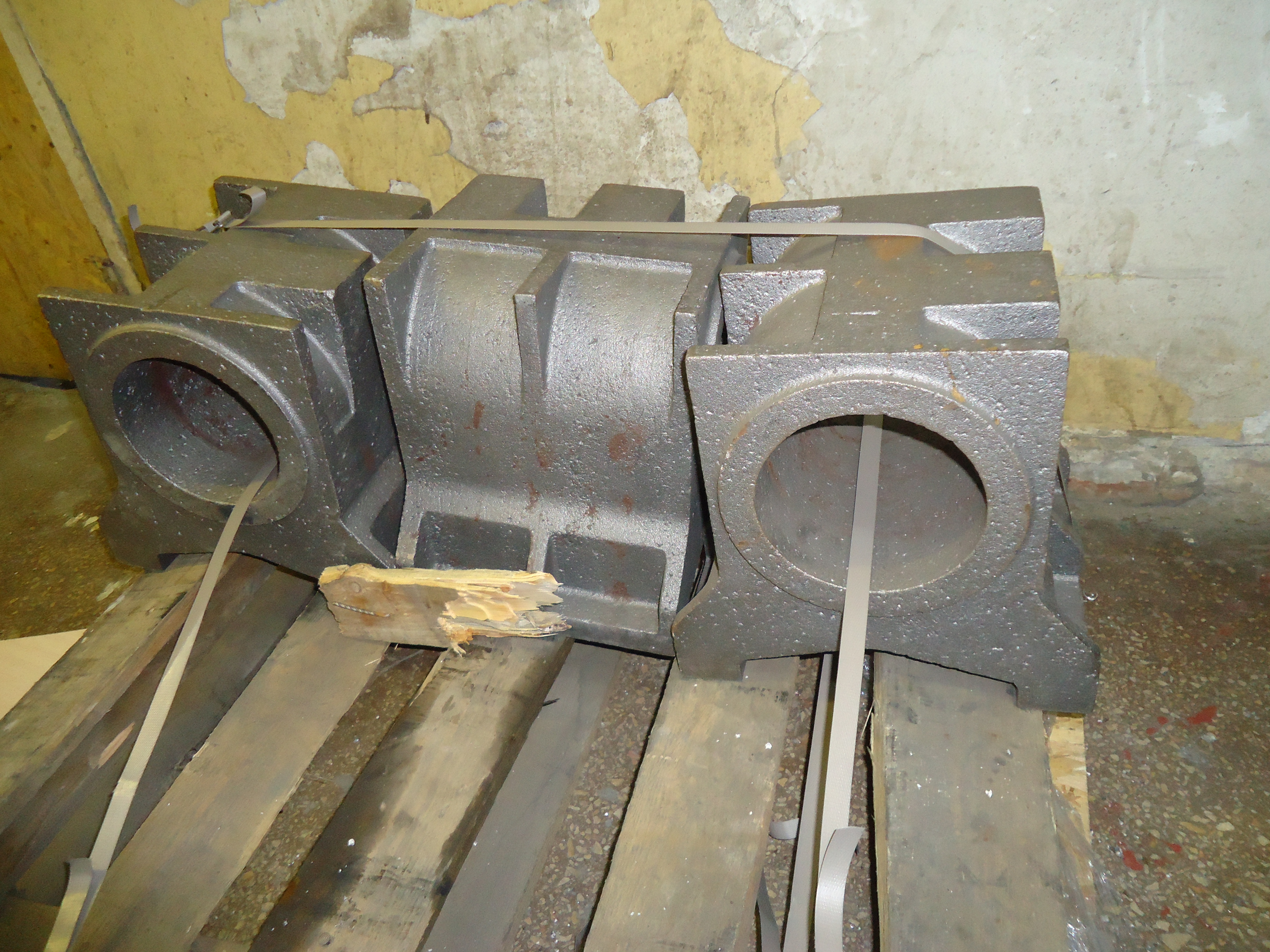

Обновлюсь. Между литейкой и термичкой. 775 кг живого веса.

Все станки под заказ? Или есть свободные? Или все себе оставите :hehehe:

Планирую для выставок/шоу-рума но если не продам то и под свои задачи пойдут. Один точно себе, мой токарный не справляется.

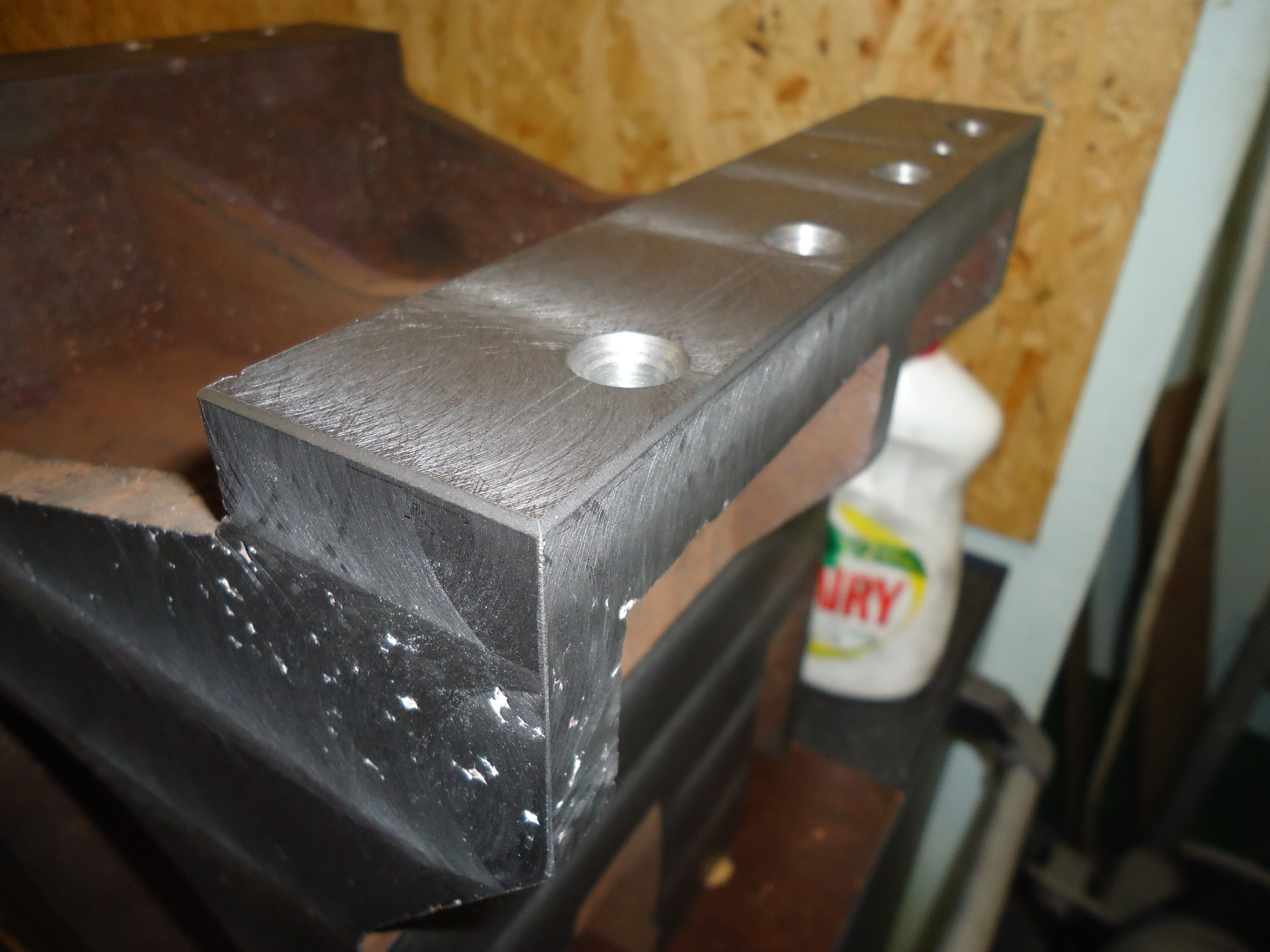

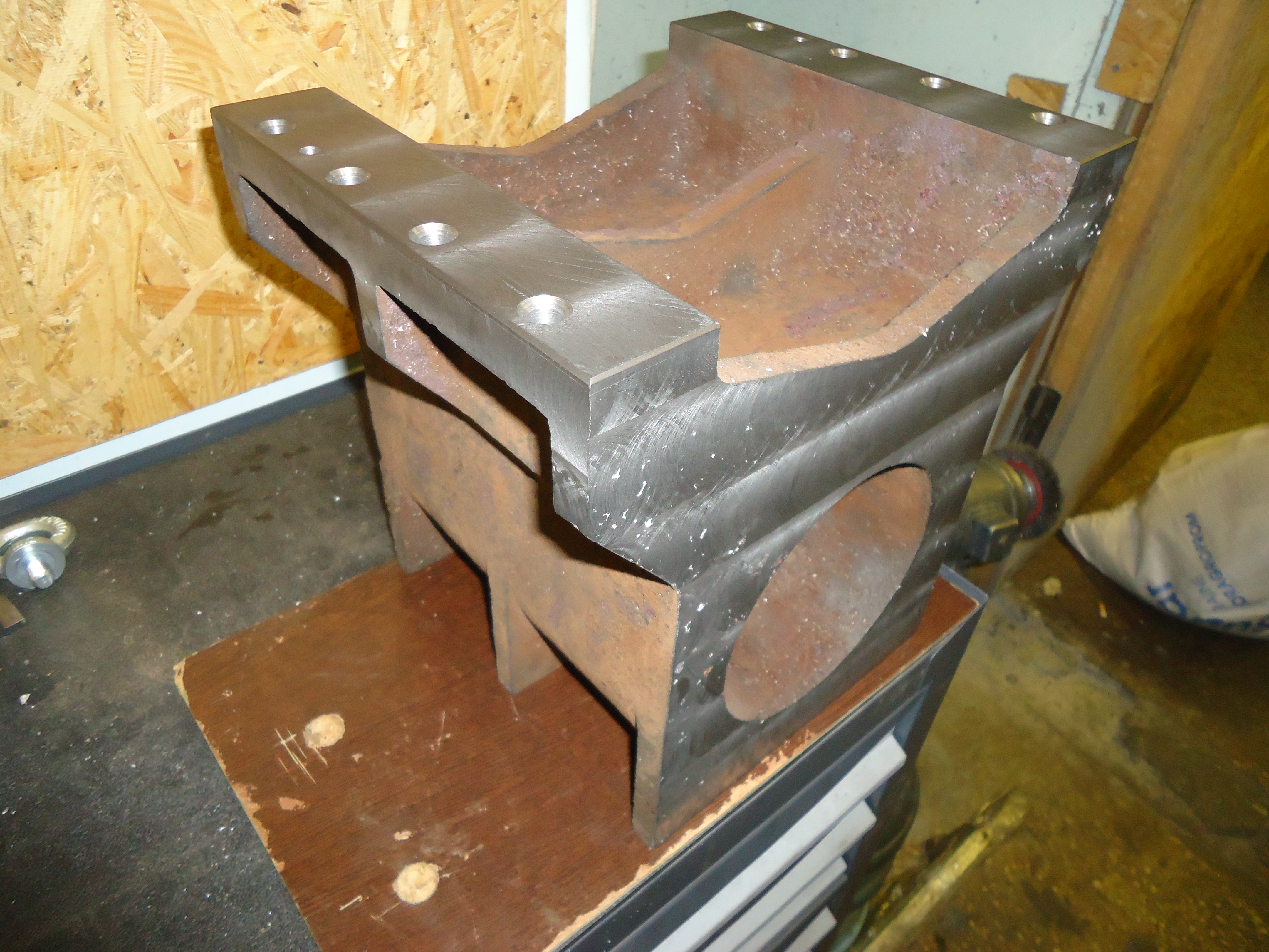

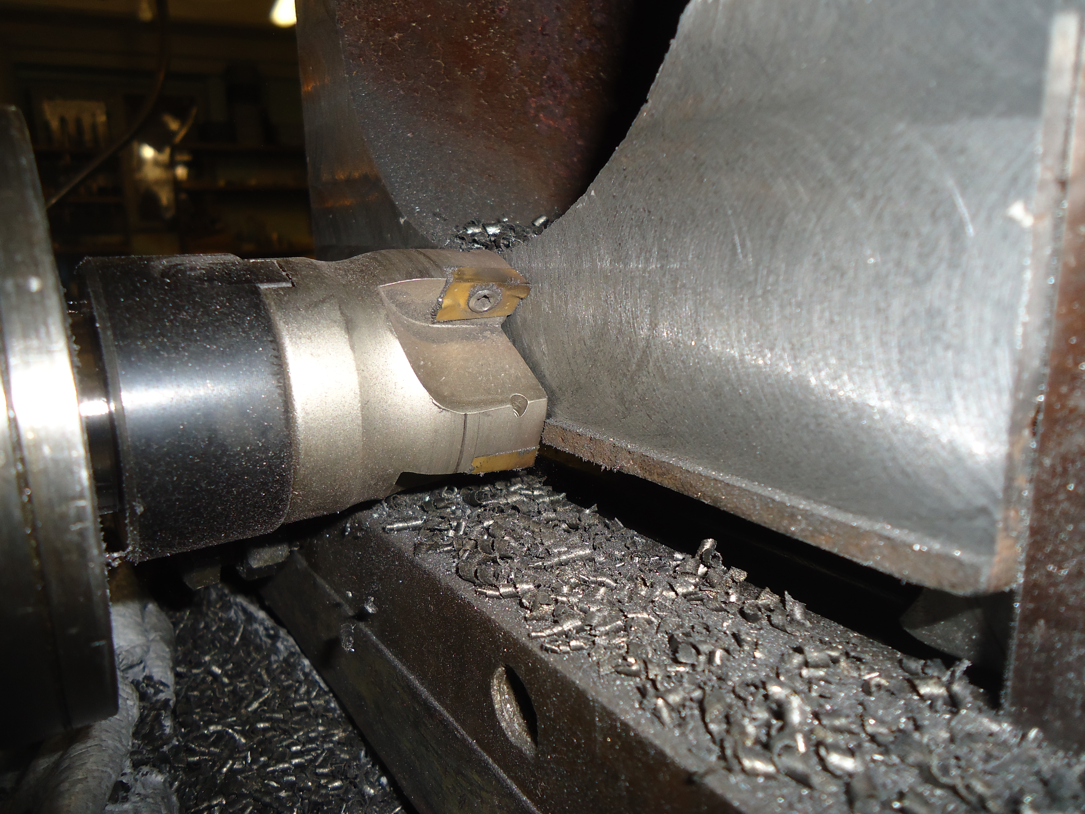

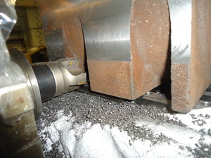

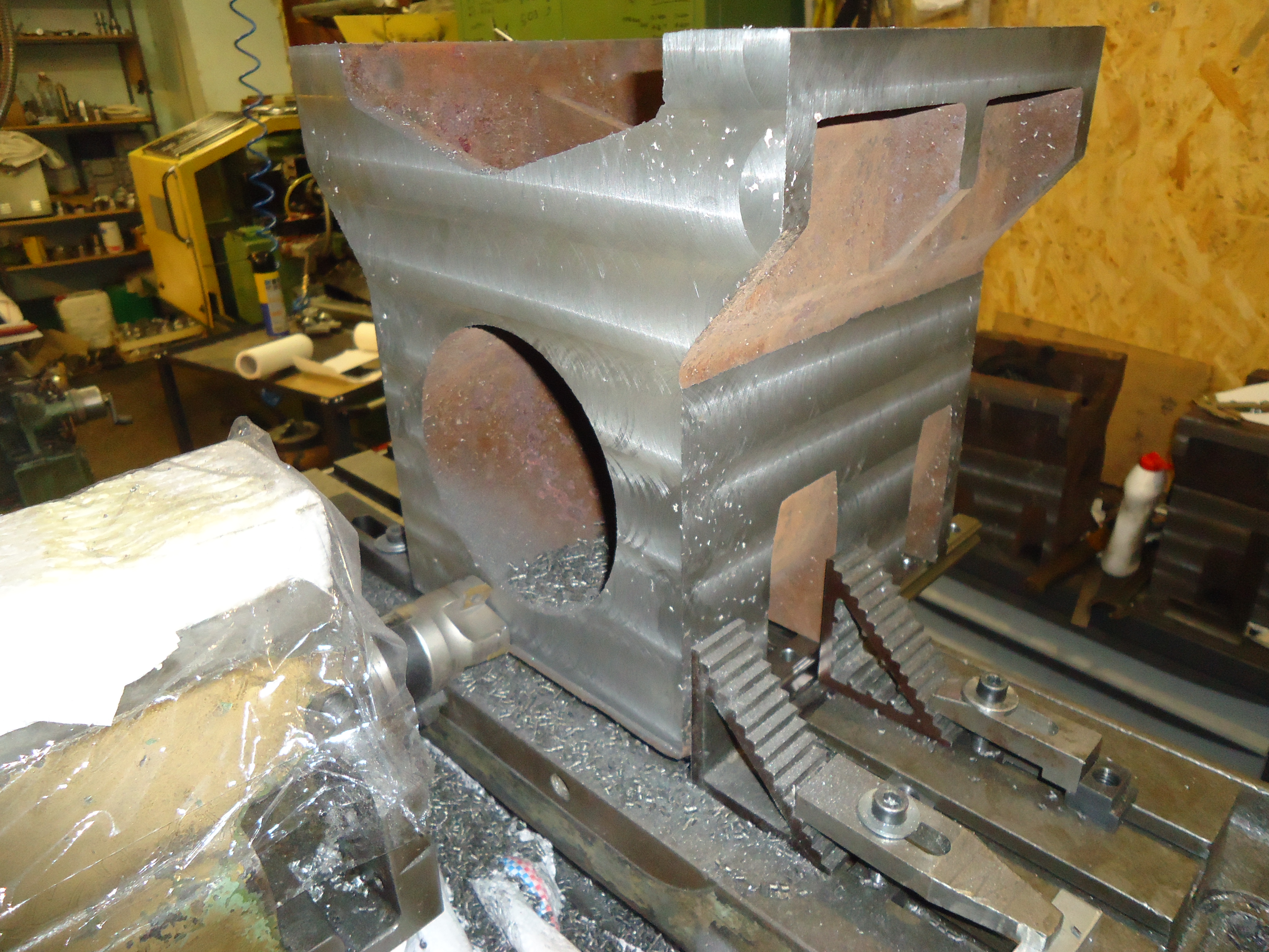

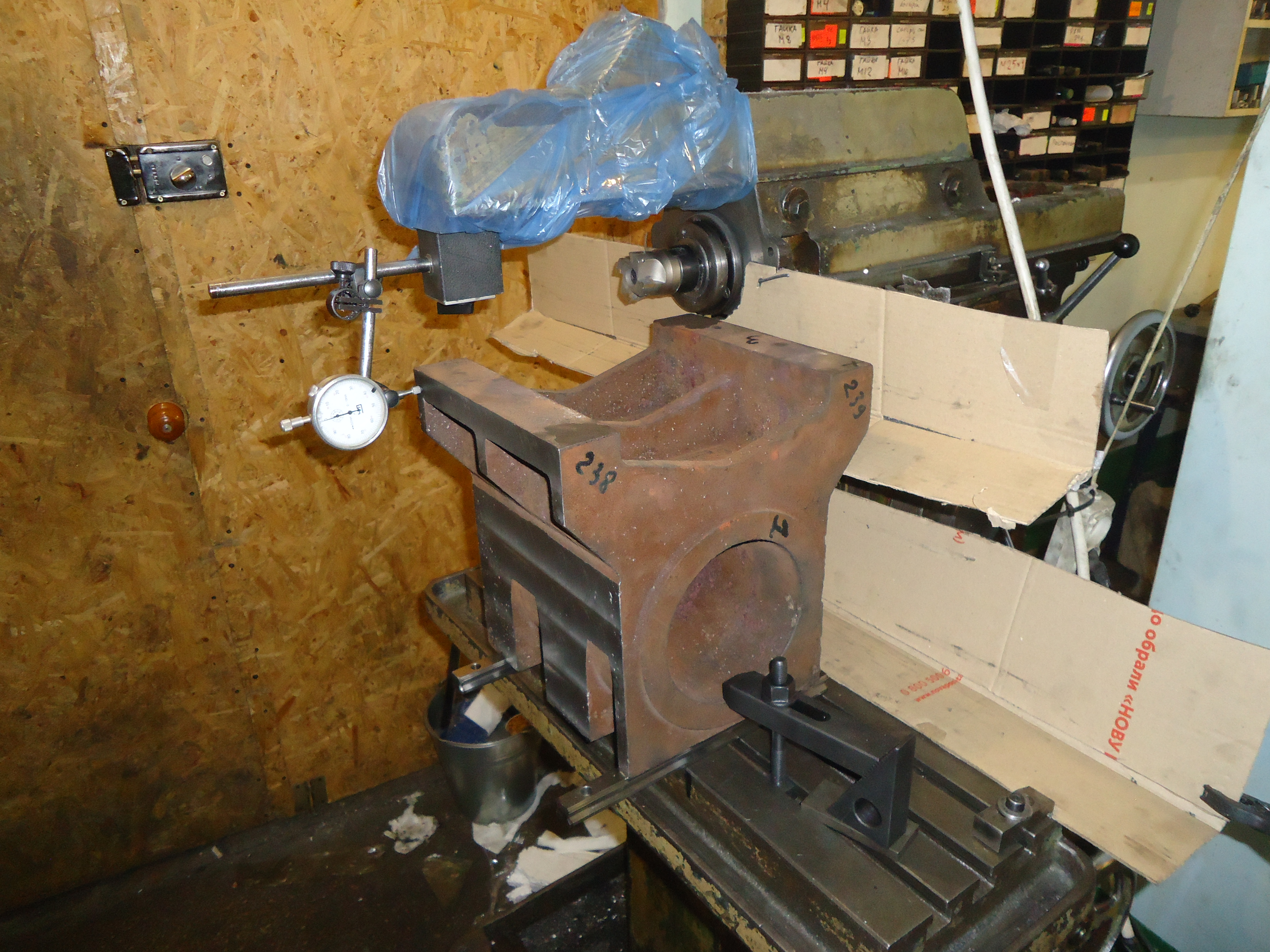

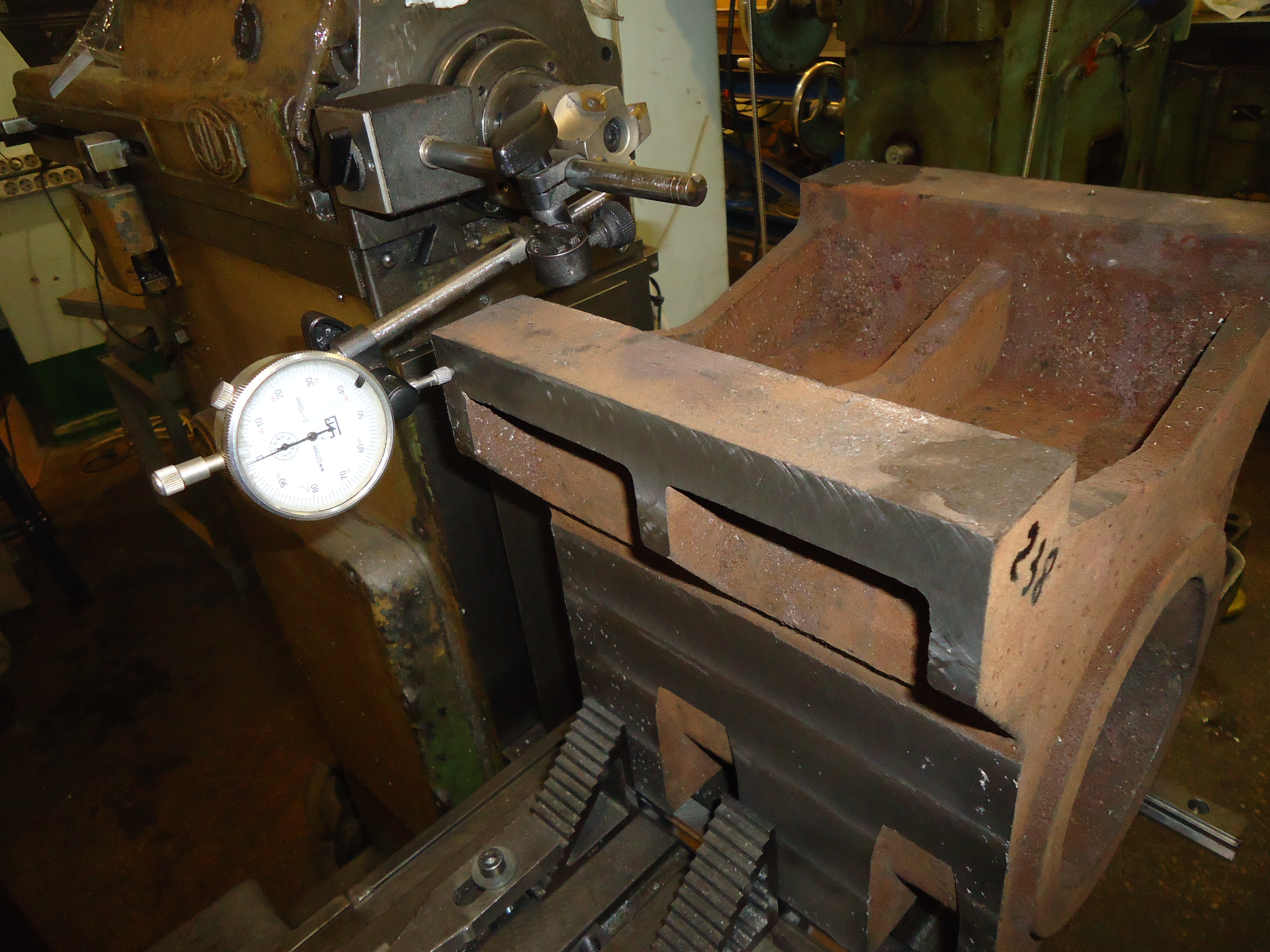

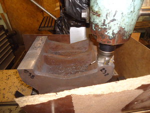

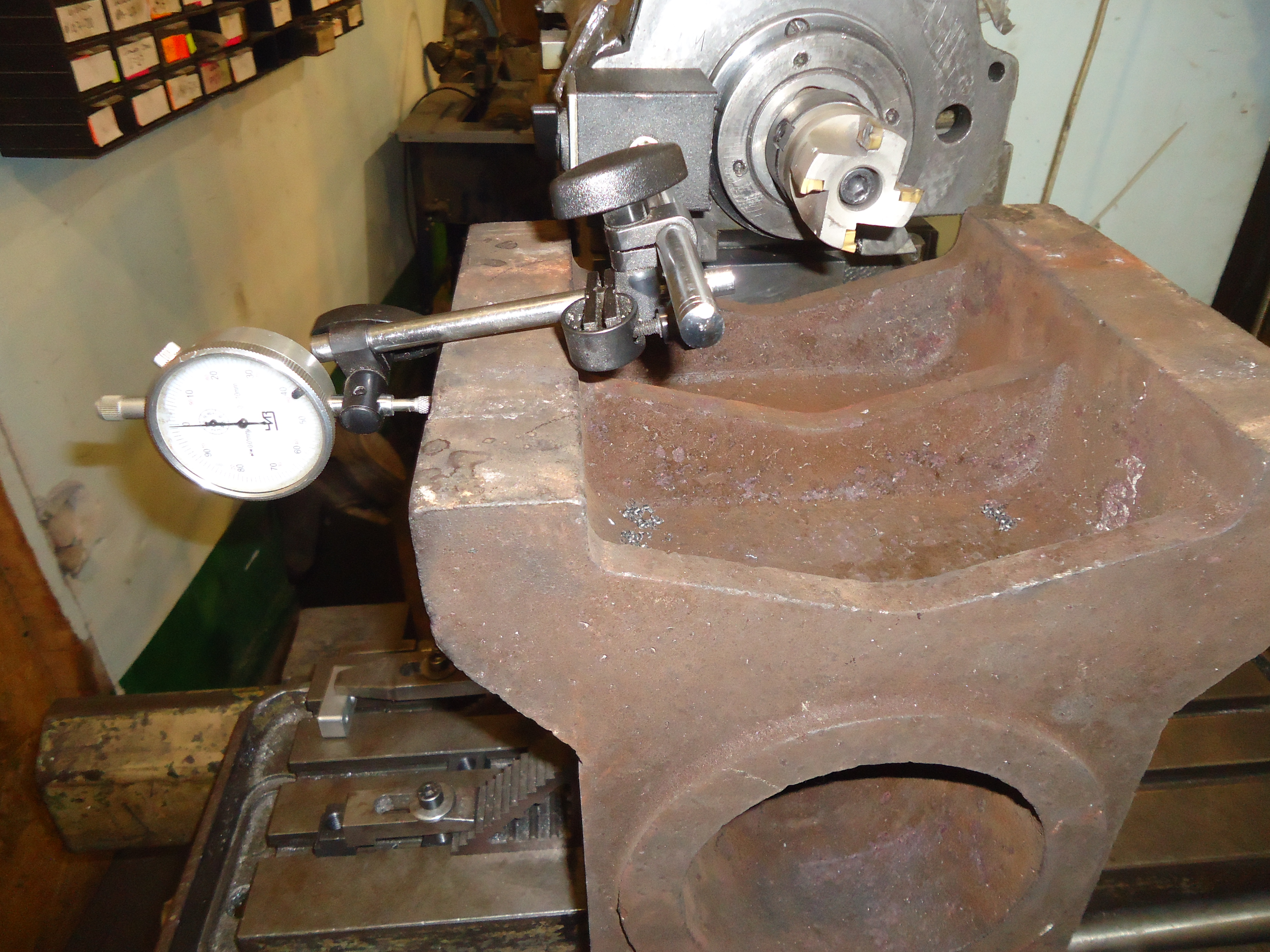

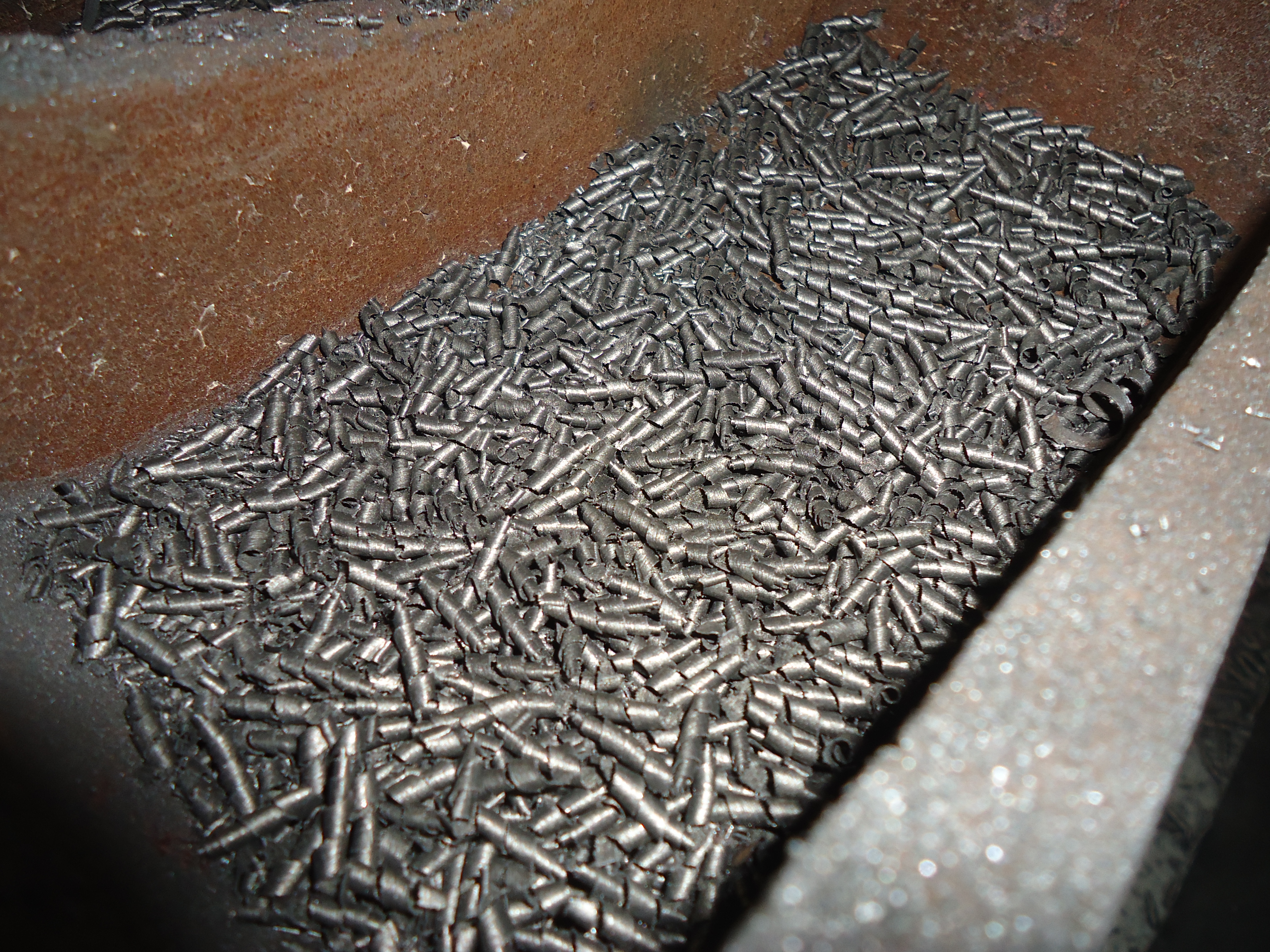

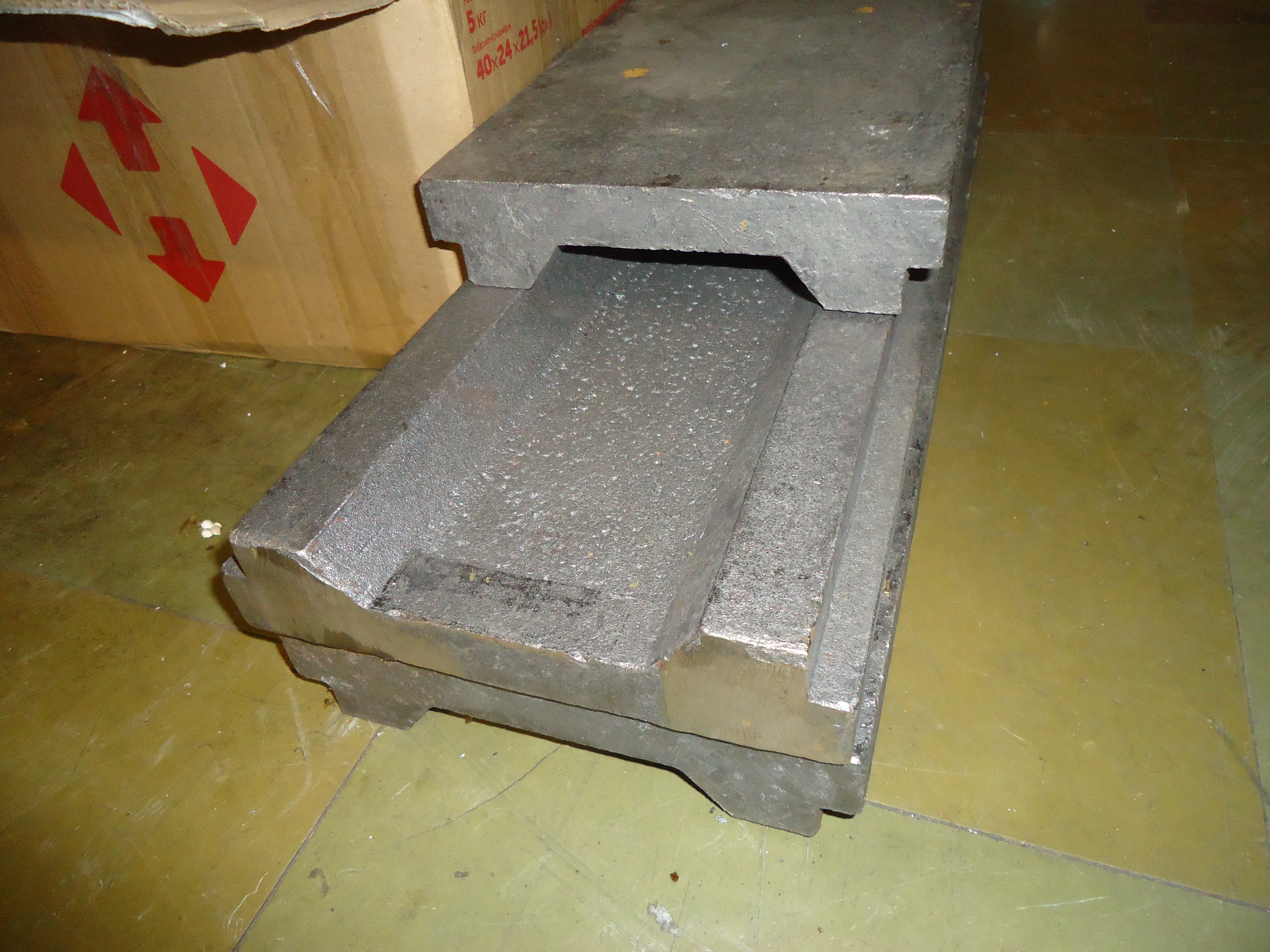

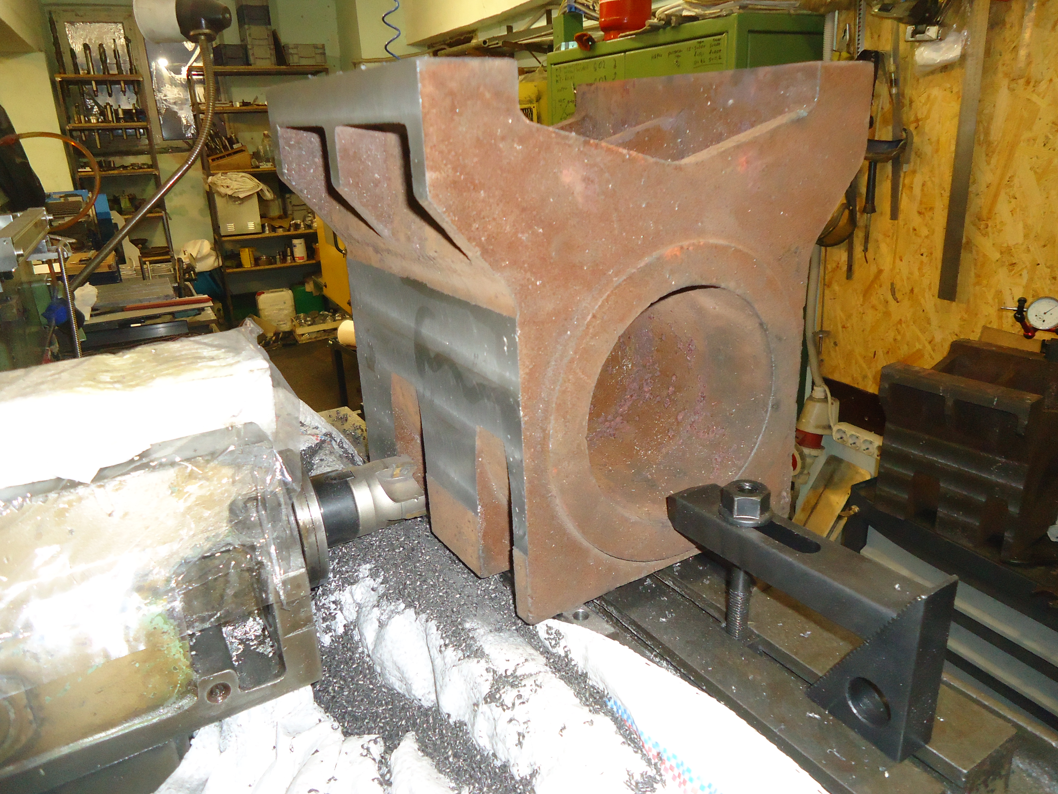

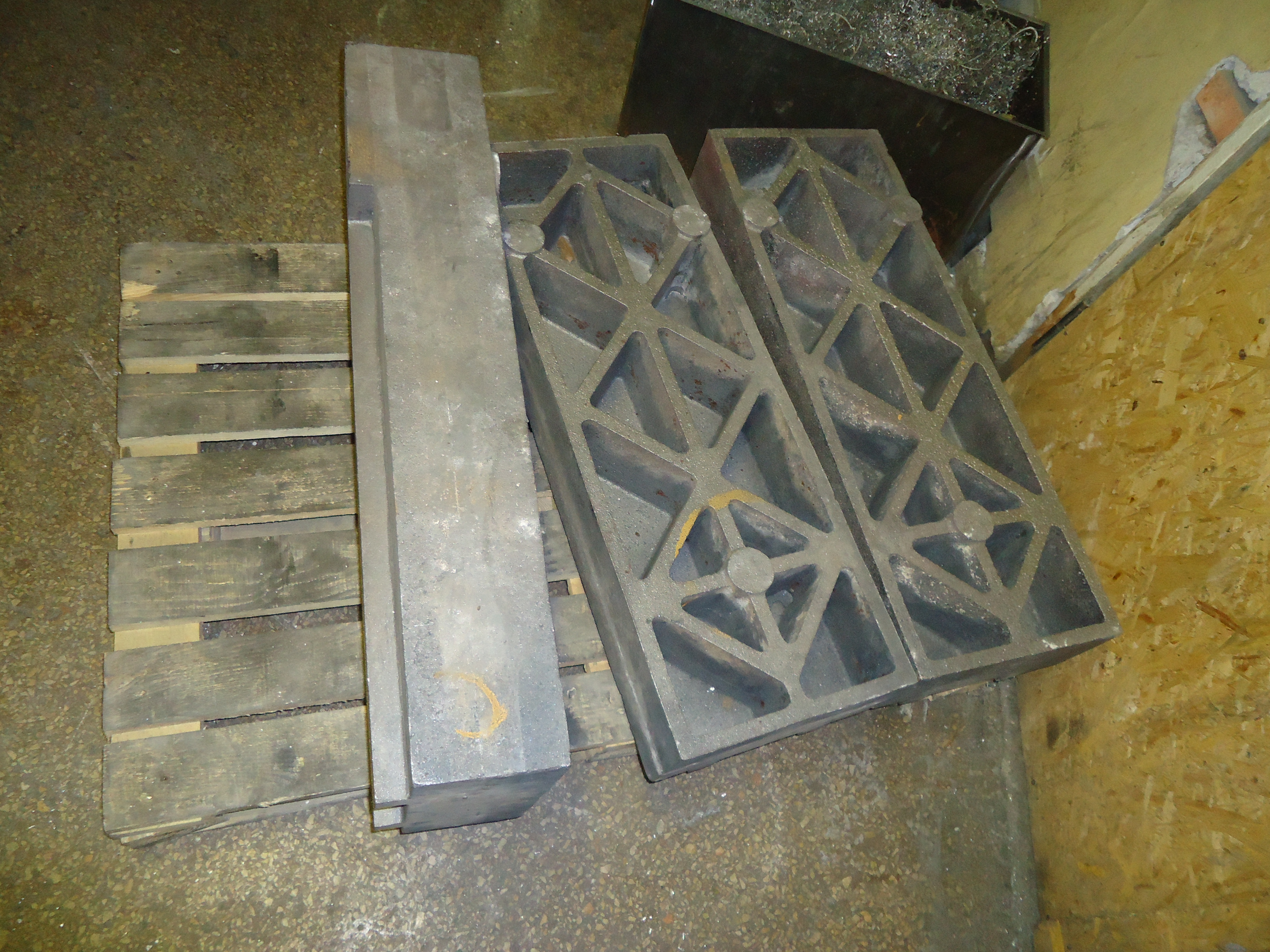

Чугунные отливки токарно-фрезерного малыша после отжига разъехались по субподрядчикам (из трех составных частей только одну я могу у себя обработать, и то не до конца)

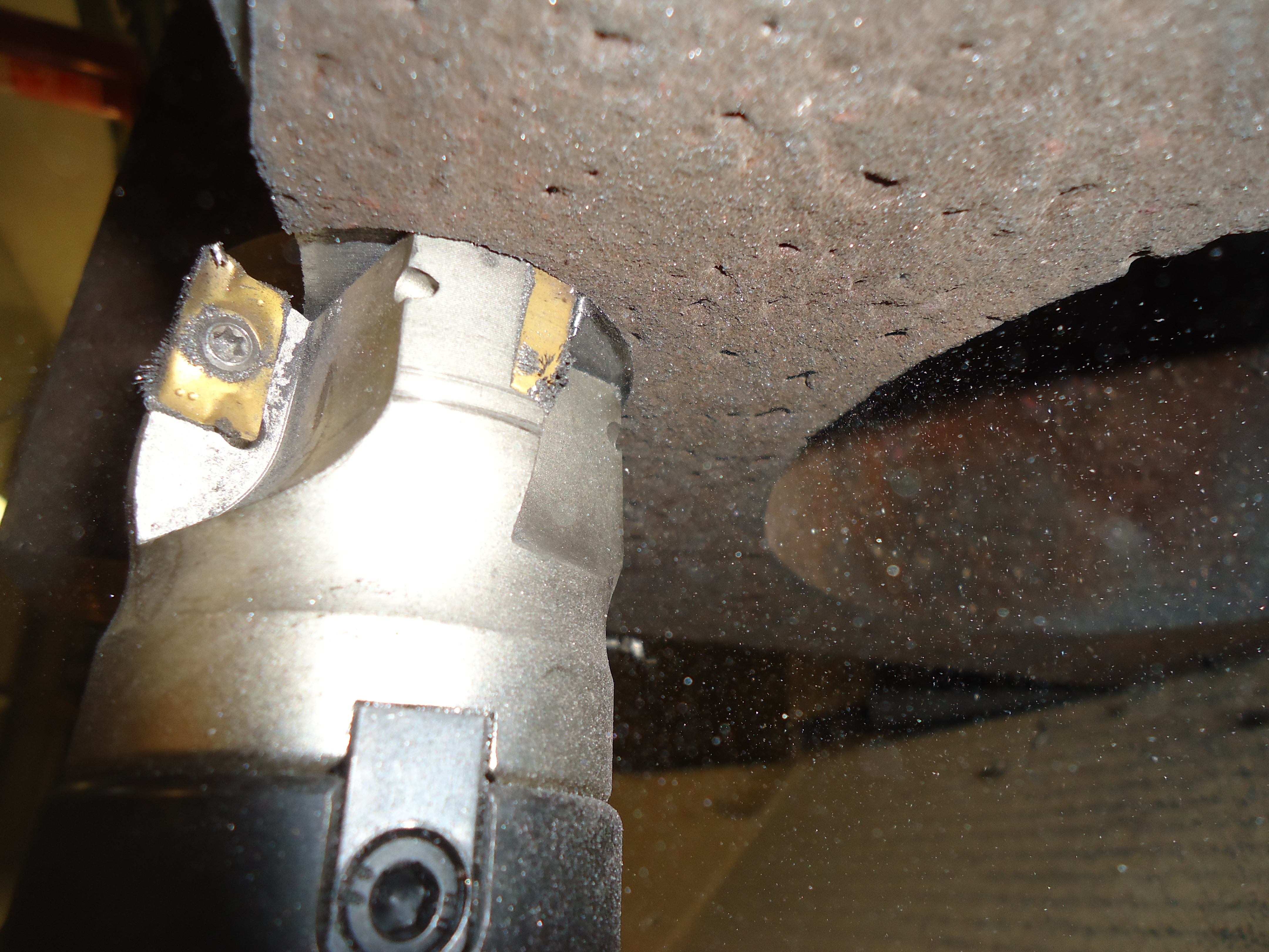

Фрезеровка передней бабки, фоток много, вроде все понятно - измеряем-выставляемся-фрезеруем и так постоянно))).

Расточку тоже сами?
Redmn
Сообщения: 851
Репутация: 1207
Настоящее имя: Иван
Откуда: Украина, Запорожье
Re: Игрушки RAV-Group
Сообщение Redmn »
Dimka_almighty писал(а):Расточку тоже сами?
иж ты какой, четко в яблочко - :hehehe: :hehehe: :hehehe:
Redmn писал(а):и то не до конца)
после старения и шлифовки буду отдавать на расточку на сторону. У себя я ее сделать не смогу.
Предварительно нашел исполнителя, но там цена не нравится. С другой стороны абы кому тоже не отдам - после всех манипуляций у моих ПБ стоимость уже огого будет, стремно чтоб не испортили.

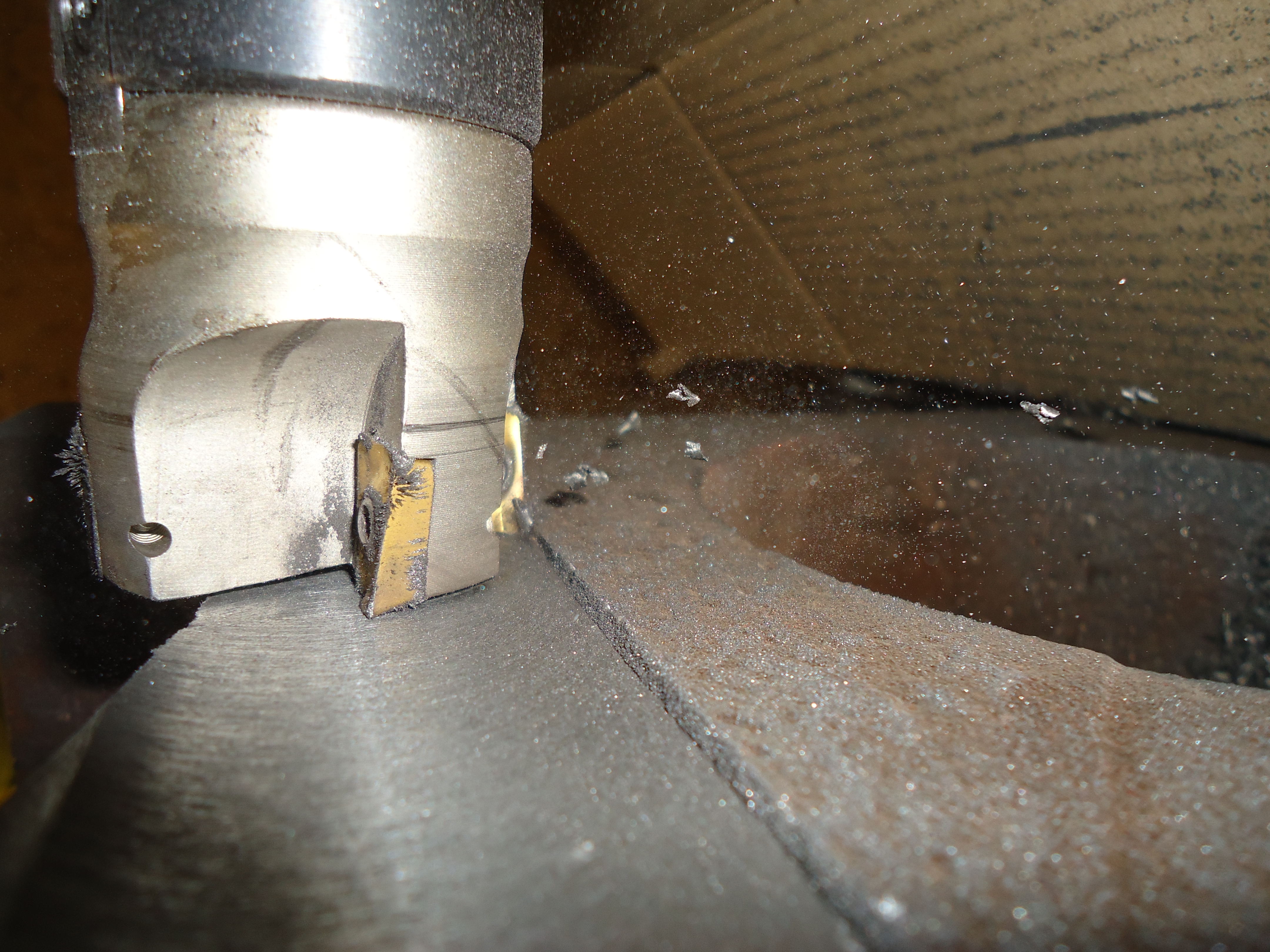

Redmn, Фреза не taegutec случаем? Похожа.

Redmn писал(а):старения и шлифовки
А что там шлифовать? Посадочные поверхности по площади небольшие, вроде. Может, можно фрезеровкой обойтись?
Redmn
Сообщения: 851
Репутация: 1207
Настоящее имя: Иван
Сообщение Redmn »
Predator писал(а):Redmn, Фреза не taegutec случаем? Похожа.
не, китайская, но качественная,- пластины становятся четко. Выбирал у нас в местном магазине, мне понравилась. Ща как раз тегатег должна Ф80 придти, сравню.
Dimka_almighty писал(а):Может, можно фрезеровкой обойтись?
не, не хочу - чем выше класс поверхности (и шероховатость и плоскость) тем лучше контакт с основанием, от этого зависит жесткость.
кроме того, это базы от которых будет делаться расточка под шпиндель, там нужно очень четко выставляться.

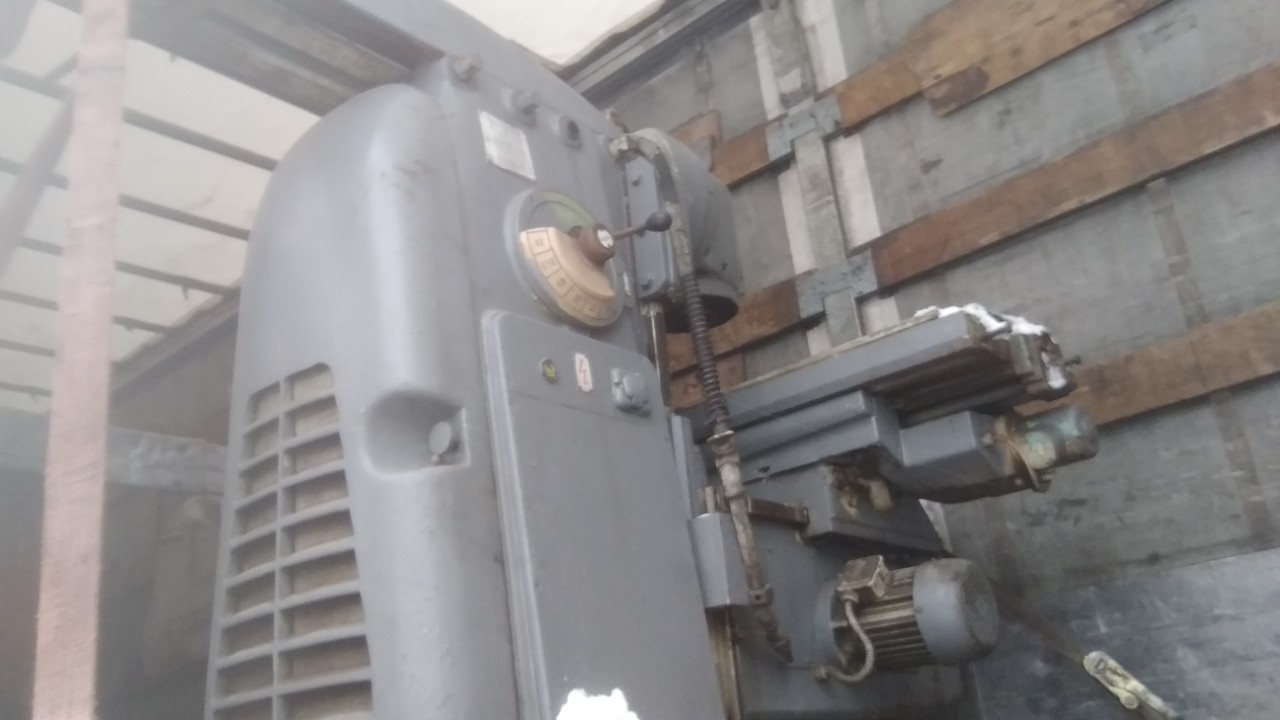

Сообщение Redmn »

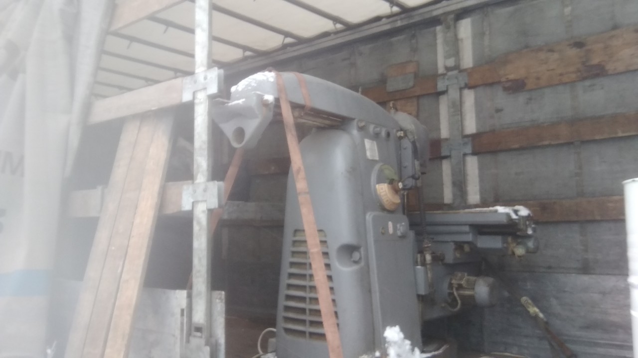

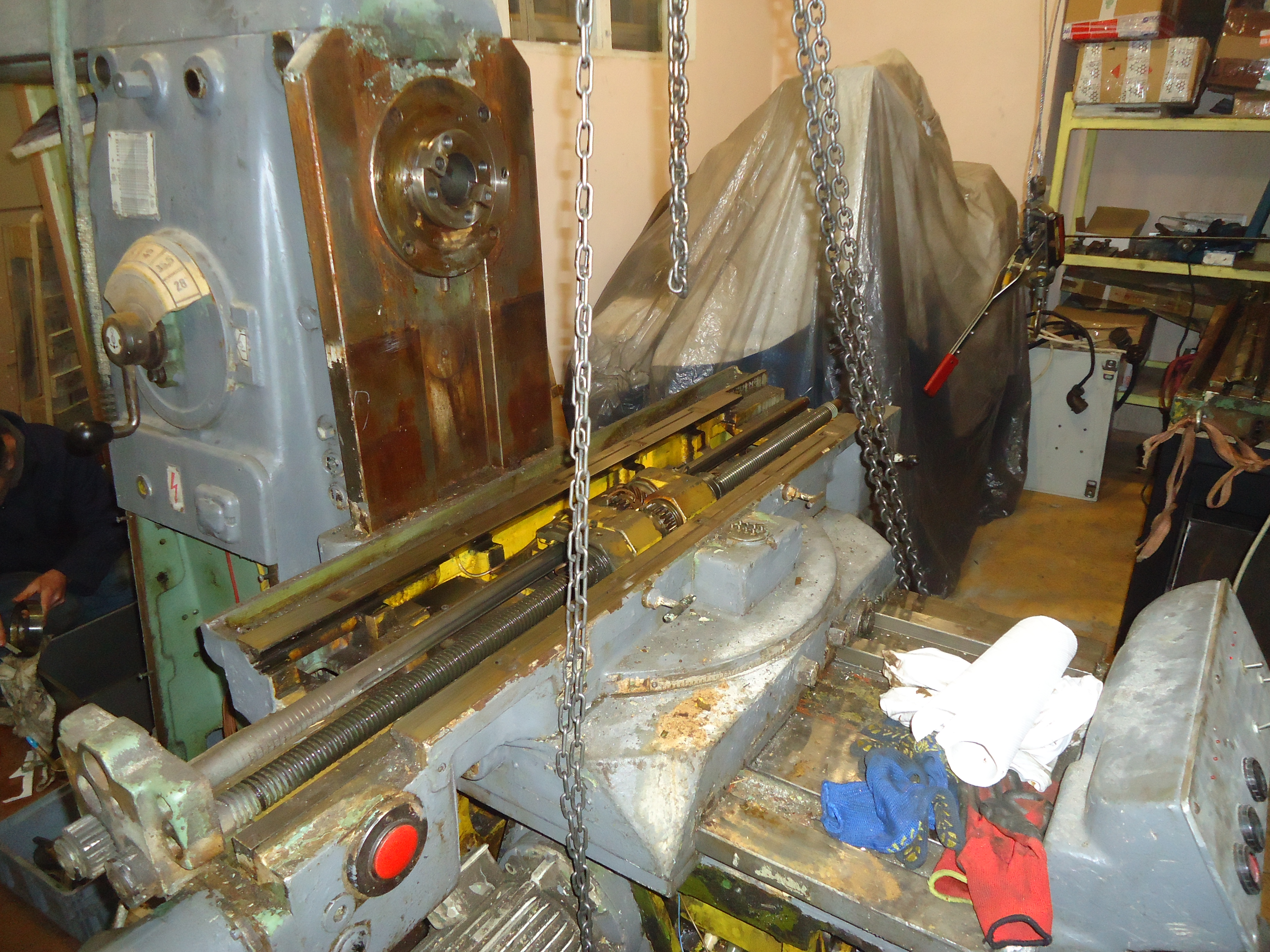

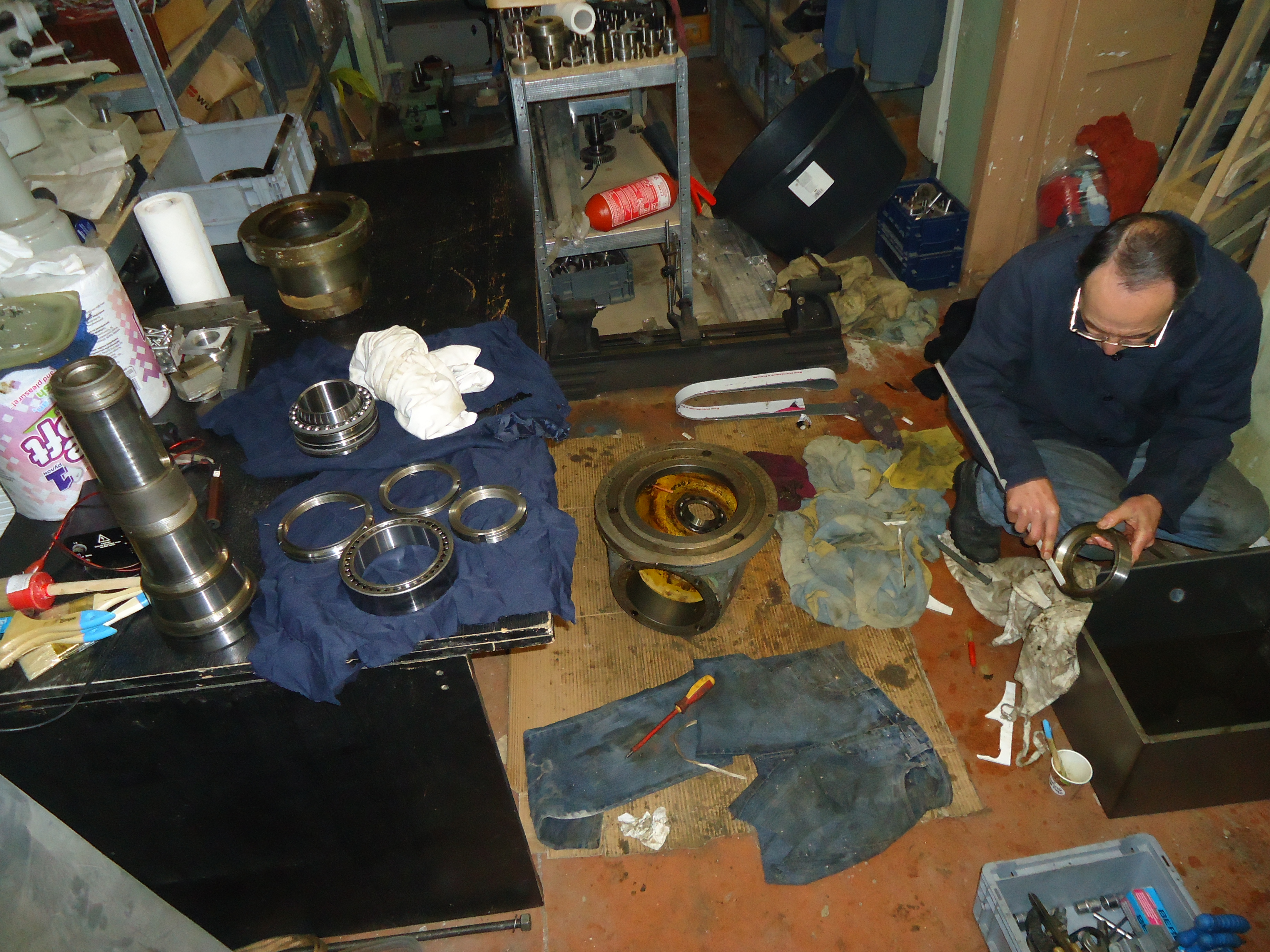

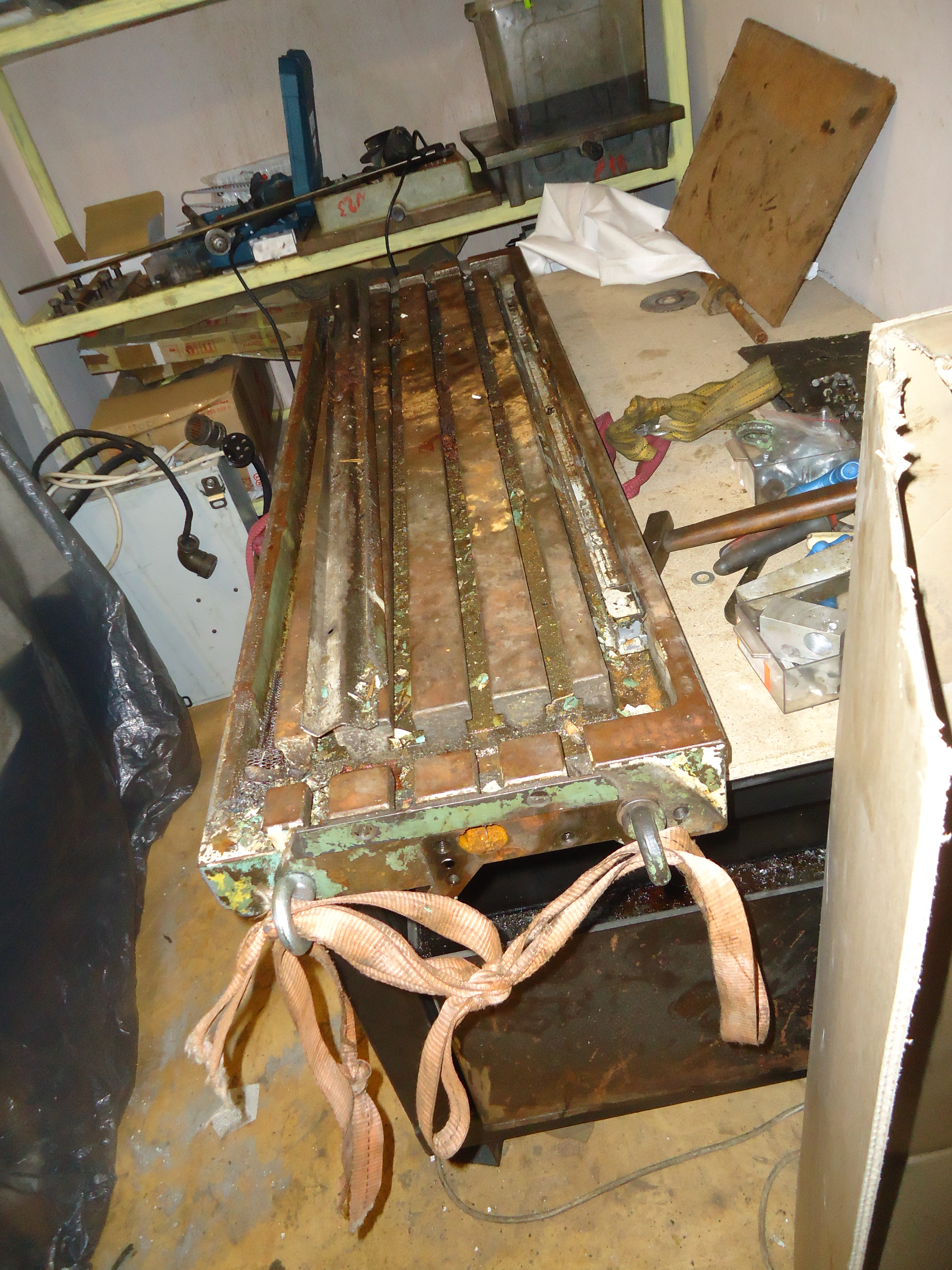

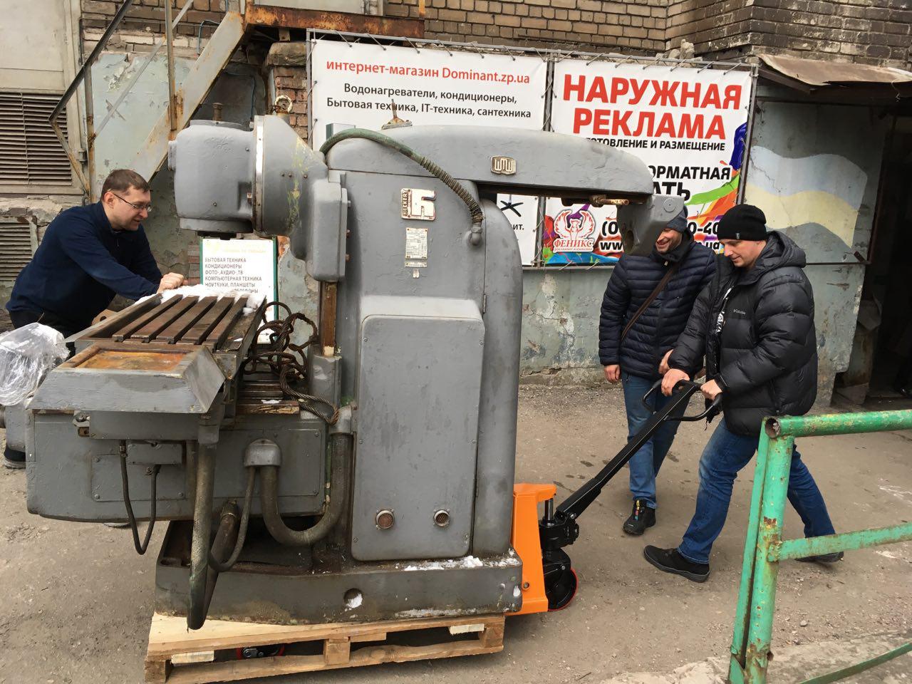

Новая игрушка под текущие задачи. FU-315 есть проблемные места, но без криминала.

Иван, самый главный показатель нужности этого станка - количество удовольствия на твоей физиономии. Хотя... у меня при аналогичном факте его бы было ещё больше :good:

Станок помещается на один! европоддон, везётся одной гидротелегой. Красота. А у нас всё какие то монстры неподъемные.
