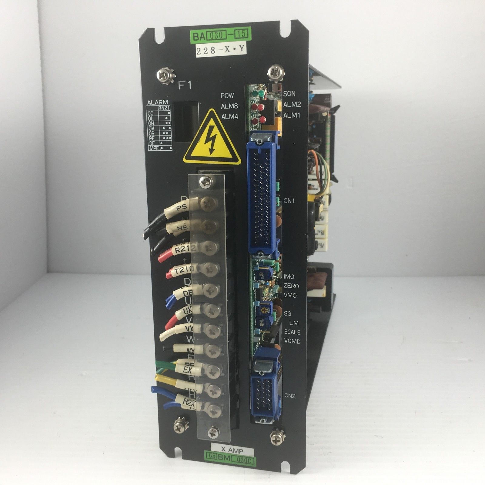

Re: Brother TC 228.
zars писал(а):Сегодня смотрели encoder, 15 проводов от мотора на драив.
15 проводов или 15 пинов? К некоторым пнам провода могут быть не припаяны.
Значит обычный энкодер. Это хорошо. Но лучше запускать с родными драйвами.
Re: Brother TC 228.
Так привода выглядят?
s-l1600.jpg (87040 просмотров) <a class='original' href='./download/file.php?id=151001&mode=view' target=_blank>Загрузить оригинал (195.16 КБ)</a>
Возможно этот мануал подойдет и для Sanyo Denki 65BA. См. страницу 3-9 и 3-10
53.pdf
(5.14 МБ) 1507 скачиваний
Надо знать на какие пины припаяны провода.

Да драив такой. Скачал тот мануал, хо там штекера другие, пини в 4ряда, на нашем драиве в 3 ряда.
Из нашево енкодера виходит 15 проводов.
Смотрел, к драйву идёт 20 проводов, выглядит как 10 пар сигналов.

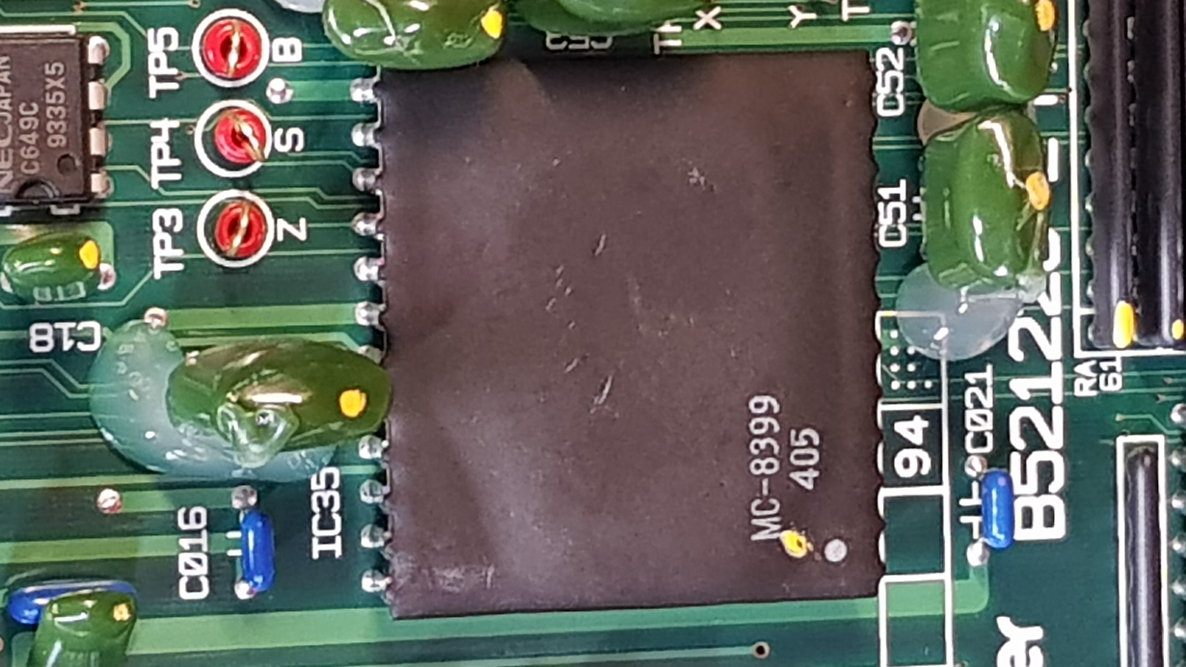

Кто знает што это? Подозреваю што это генерирует выходной сигнал на драйвера.

Приветствую, коллега! На родную электронику мануалов вы не найдете, т.к. производитель считает их коммерческой тайной даже сейчас. Драйвера на двигатели и на шпиндель хоть и похожи на стандартную серию Sanyo Denki, но по факту отличаются и заточены на работу конкретно с этим станком. У меня есть сервисный мануал с описанием ошибок и прочего, но даже в нем все электрические схемы затерты... Если нужен, могу скинуть на почту.
Проще всего оживить этот станок заменив всю электрику вместе с двигателями и драйверами для них, если не брать крутые бренды, то в 2 тыс долларов уложиться можно.
