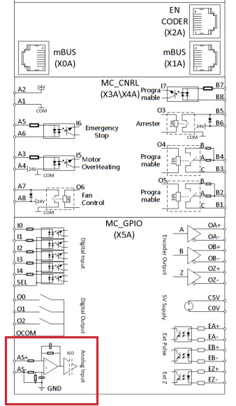

Добрался до подключения шпиндельного двигателя. Управлять буду с помощью преобразователя ШИМ-напряжение. Сам преобразователь рассчитан на питание 10В от частотника, но на моем драйвере нету такого напряжения, поэтому запитал его с помощью DC/DC преобразователя - понизил с 24 вольт до 10. Мач 3 настроил, напряжение на выходе преобразователя меняется как положено, в зависимости от запрограммированной скорости.
Работу аналогового входа на драйвере шпиндельной сервы проверил батарейкой на 3В CR2032, двигатель закрутился. Но контакты прижимал к батарейке пальцами и ощутил довольно сильный нагрев. Когда подключил провода к преобразователю ШИМ-напряжение и попробовал запустить двигатель, он разогнался и потом свалился в ошибку "Короткое замыкание".
Следует ли поставить резистор на аналоговый вход в драйвер, чтобы ограничить ток? Боюсь подпалить его. В мануале про доп резистор ни слова, есть какие-то резисторы внутри, но не ясно какие именно.

Duhas

john1987887 писал(а):контакты прижимал к батарейке пальцами и ощутил довольно сильный нагрев
может батарейку закоротили случайно?
john1987887 писал(а):Когда подключил провода к преобразователю ШИМ-напряжение и попробовал запустить двигатель, он разогнался и потом свалился в ошибку "Короткое замыкание".
я бы попробовал сначала найти батарейку побольше, например акб на 12 вольт + переменный резистор и потестировать так. если нужен реверс то можно сделать на базе двухканального переменного резистора.

Duhas писал(а):я бы попробовал сначала найти батарейку побольше, например акб на 12 вольт + переменный резистор и потестировать так.
Собственно, тестировать мне не нужно, все работает. Вопрос в том, нужен ли резистор на аналоговый вход, чтобы ничего не подпалить? Если да, то как подобрать номинал?

Сообщение Duhas »
аналоговый вход должен быть довольно высокоомным, никаких резисторов в таких случаях обычно не нужно.
про потестировать - я бы убедился что ваш преобразователь корректно работает, попробовав и с ним и с переменником.

Сообщение Lunatic »
Меня немного смущает вопрос гальванической развязки. Частотники обычно имеют выход 10В, гальванически отвязанный от остальных напряжений. Если в преобразователе 24-10 развязки ее нет, а от 24В питаются много импульсных приборов, то могут возникнуть помехи или еще какие побочные эффекты.
Был-бы выход ЗЕМЛИ у частотника, можно было бы померить входное сопротивление приблизительно. Обычно доп резистров не надо, регулируемое сопротивление в диапазоне 1-10 кОм рекомендуют, т.е. входное сопротивление тогда наверно от 100 кОм.

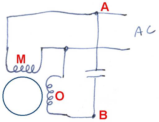

Сообщение john1987887 »
Привет. Станок работает, но появилась проблема с автосменой. Мотор на карусели стоит редукторный и на больших дистанциях перекручивает карусель, в итоге вылезает ошибка и станок может стоять, вместо того чтобы работать. Нужно сделать торможение движка. В сети нашел только про торможение 3-х фазных двигателей. У меня же моторчик как на схеме, однофазный на 200 вольт. Напруга подается на А или В и выходит на общий отвод катушек.
Как его тормозить?
