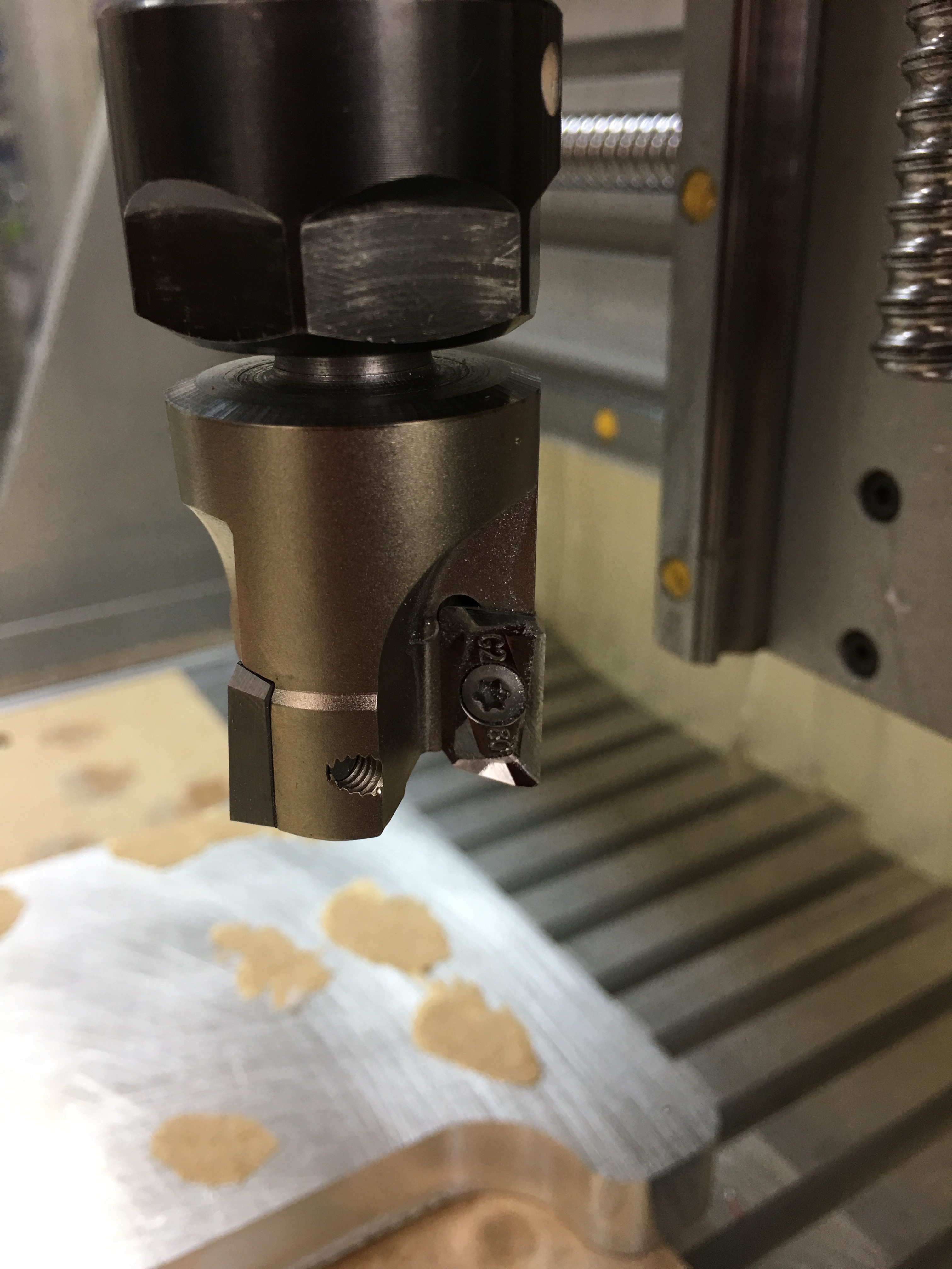

Сковородочка обычная D32 мм. Покупал на али
https://ru.aliexpress.com/item/TAP400R- ... 33edKhMxiH
Правда пластинки еще не переточил как советовал frezeryga : http://www.cnc-club.ru/forum/viewtopic. ... 60#p470036
IMG_7841.JPG (6133 просмотра) <a class='original' href='./download/file.php?id=149847&mode=view' target=_blank>Загрузить оригинал (1.53 МБ)</a>
IMG_5768.JPG (6133 просмотра) <a class='original' href='./download/file.php?id=149849&mode=view' target=_blank>Загрузить оригинал (1.67 МБ)</a>
черновая проточка (6127 просмотров) <a class='original' href='./download/file.php?id=149850&mode=view' target=_blank>Загрузить оригинал (2.8 МБ)</a>
черновая проточка

Закончил фрезеровку деталей :wink:
IMG_2571.jpg (6112 просмотров) <a class='original' href='./download/file.php?id=149852&mode=view' target=_blank>Загрузить оригинал (1.49 МБ)</a>

dima138 писал(а):Закончил фрезеровку деталей :wink:
Расскажите,п-та, на каких режимах делали обрезку деталей - фреза, скорость, подача и заглубление
dima138
Сообщения: 109
Зарегистрирован: 30 ноя 2017, 14:15
Репутация: 130
Re: Дубль Бомж А64 или Восстание машин
Сообщение dima138 »
По моему писал в начале темы.
Фреза 10 мм 3 зуба по алюминию подача 1400 мм/мин обороты 10000. По 0.5 мм за проход. Контур обрабатывал по спирали
