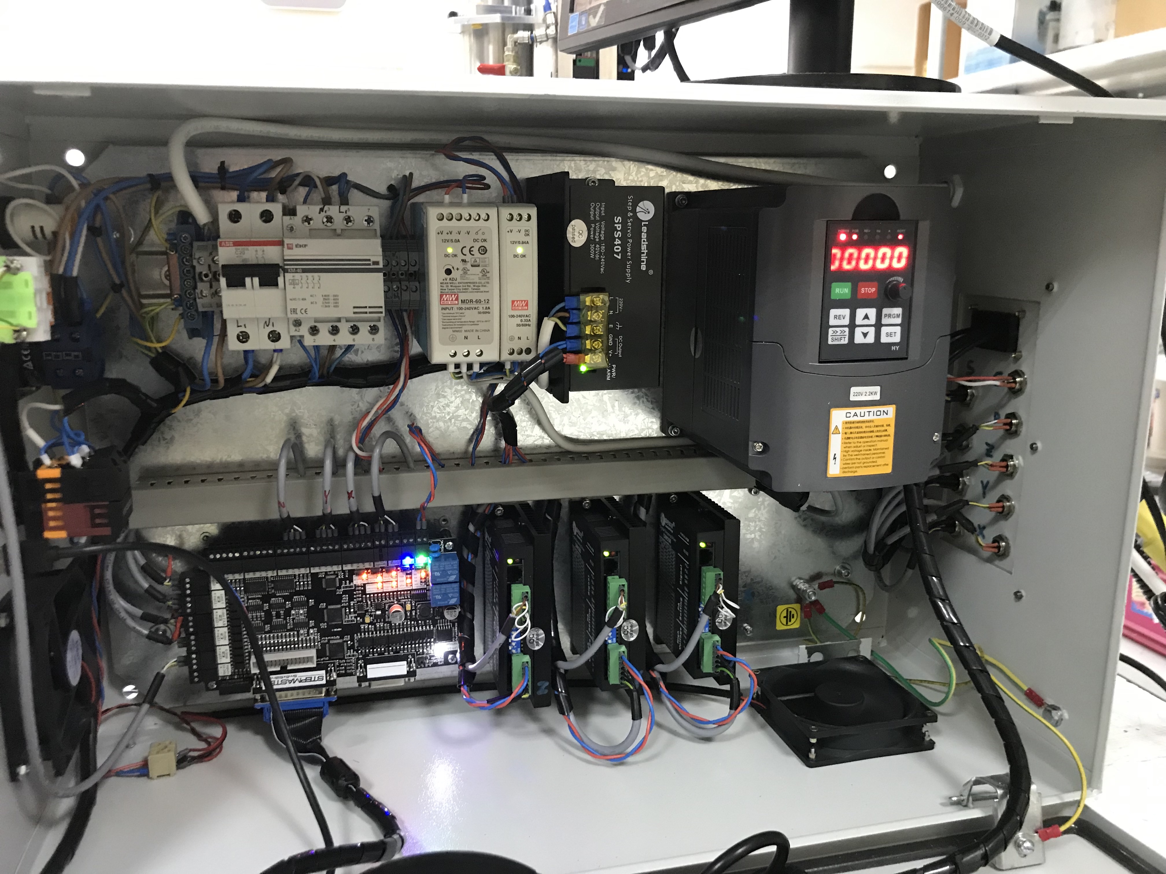

Проект Дубль Бомж успешно завершил. Немного фоток:
IMG_2702.jpg (5014 просмотров) <a class='original' href='./download/file.php?id=153397&sid=ab0e561b9e39a732da596e6452519231&mode=view' target=_blank>Загрузить оригинал (1.98 МБ)</a>
IMG_2689.jpg (5014 просмотров) <a class='original' href='./download/file.php?id=153398&sid=ab0e561b9e39a732da596e6452519231&mode=view' target=_blank>Загрузить оригинал (1.83 МБ)</a>
IMG_2705.jpg (5014 просмотров) <a class='original' href='./download/file.php?id=153399&sid=ab0e561b9e39a732da596e6452519231&mode=view' target=_blank>Загрузить оригинал (2.14 МБ)</a>
IMG_2690.jpg (5014 просмотров) <a class='original' href='./download/file.php?id=153400&sid=ab0e561b9e39a732da596e6452519231&mode=view' target=_blank>Загрузить оригинал (2.07 МБ)</a>
IMG_2683.jpg (5014 просмотров) <a class='original' href='./download/file.php?id=153401&sid=ab0e561b9e39a732da596e6452519231&mode=view' target=_blank>Загрузить оригинал (1.83 МБ)</a>
al_us
Сообщения: 442
Репутация: 115
Re: Дубль Бомж А64 или Восстание машин
Сообщение al_us »
коммерческий проект?
dima138
Сообщения: 109
Зарегистрирован: 30 ноя 2017, 14:15
Репутация: 130
Сообщение dima138 »
Нет. Хорошему товарищу. Да и давно хотел на своем сделать серьезный проект.
А вы с какой целью спрашиваете?
al_us
Сообщения: 442
Репутация: 115
Сообщение al_us »
хорошая работа, однозначно приятель должно быть доволен как слон))
ну так, просто, комплектация на фото навела на грустные мысли.
что изменили в проекте? что усовершенствовали?
Что не так с комплектауией?
Dimka
Сообщения: 1286
Репутация: 347
Настоящее имя: Дима
Сообщение Dimka »
al_us, нифига себе "грустные мысли". Сделан станок (причём по удачному проекту, а не из палок и верёвок, как многие любят), сделан ауккуратно, процесс красиво освещён, с хорошими фотографиями, да и не затянулось всё на 100 лет. И комплектуха-то очень даже на уровне. Что ж тут грустного :thinking: ?
dima138
Сообщения: 109
Репутация: 130
Сообщение dima138 »
А мысли грустные гнать надо!!! А то так себя съедите:)))
