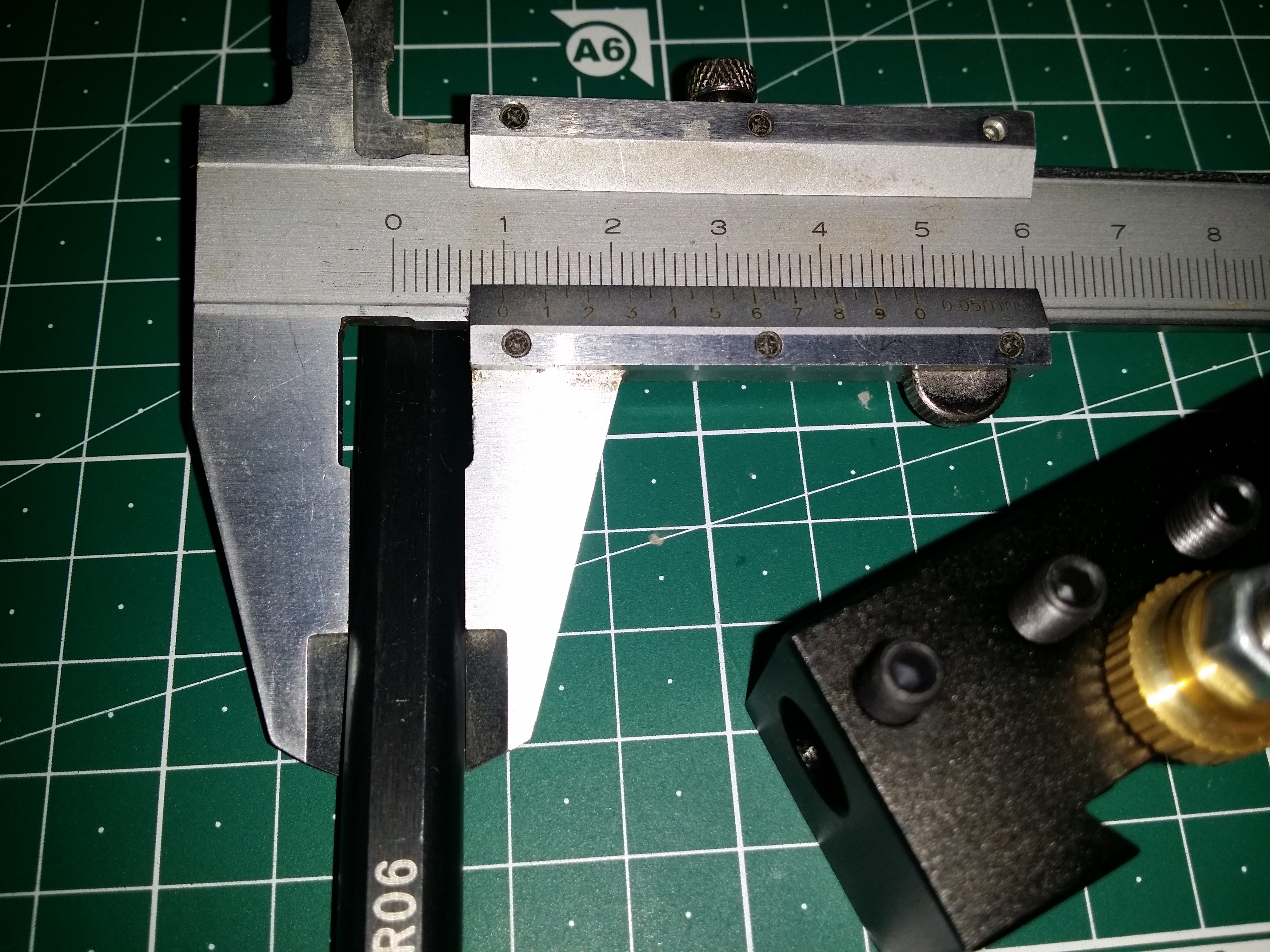

Ну и как всегда - не без сюрпризов...
Пластина для нарезания резьб не полностью прилягает к державке
20181114_143909.jpg (5327 просмотров) <a class='original' href='./download/file.php?id=150436&sid=812beba6bf8bf445d6804d14b994b973&mode=view' target=_blank>Загрузить оригинал (2.98 МБ)</a>
Тут болтик коротковат (тоже с резьбовым резцом)
20181114_144122.jpg (5327 просмотров) <a class='original' href='./download/file.php?id=150439&sid=812beba6bf8bf445d6804d14b994b973&mode=view' target=_blank>Загрузить оригинал (4.53 МБ)</a>
Ну и диаметры не совпадают, хотя я просил продавца, что бы следил за этим...
3/8" - это не 10 мм, намерял 9,5мм (что приблизительно 9,525 мм по расчету с дюймов)
20181114_145014.jpg (5327 просмотров) <a class='original' href='./download/file.php?id=150437&sid=812beba6bf8bf445d6804d14b994b973&mode=view' target=_blank>Загрузить оригинал (4.05 МБ)</a>
20181114_145122.jpg (5327 просмотров) <a class='original' href='./download/file.php?id=150438&sid=812beba6bf8bf445d6804d14b994b973&mode=view' target=_blank>Загрузить оригинал (3.78 МБ)</a>
Так понимаю, что придется рассверливать 9,5 до 10 мм? или как поступить?

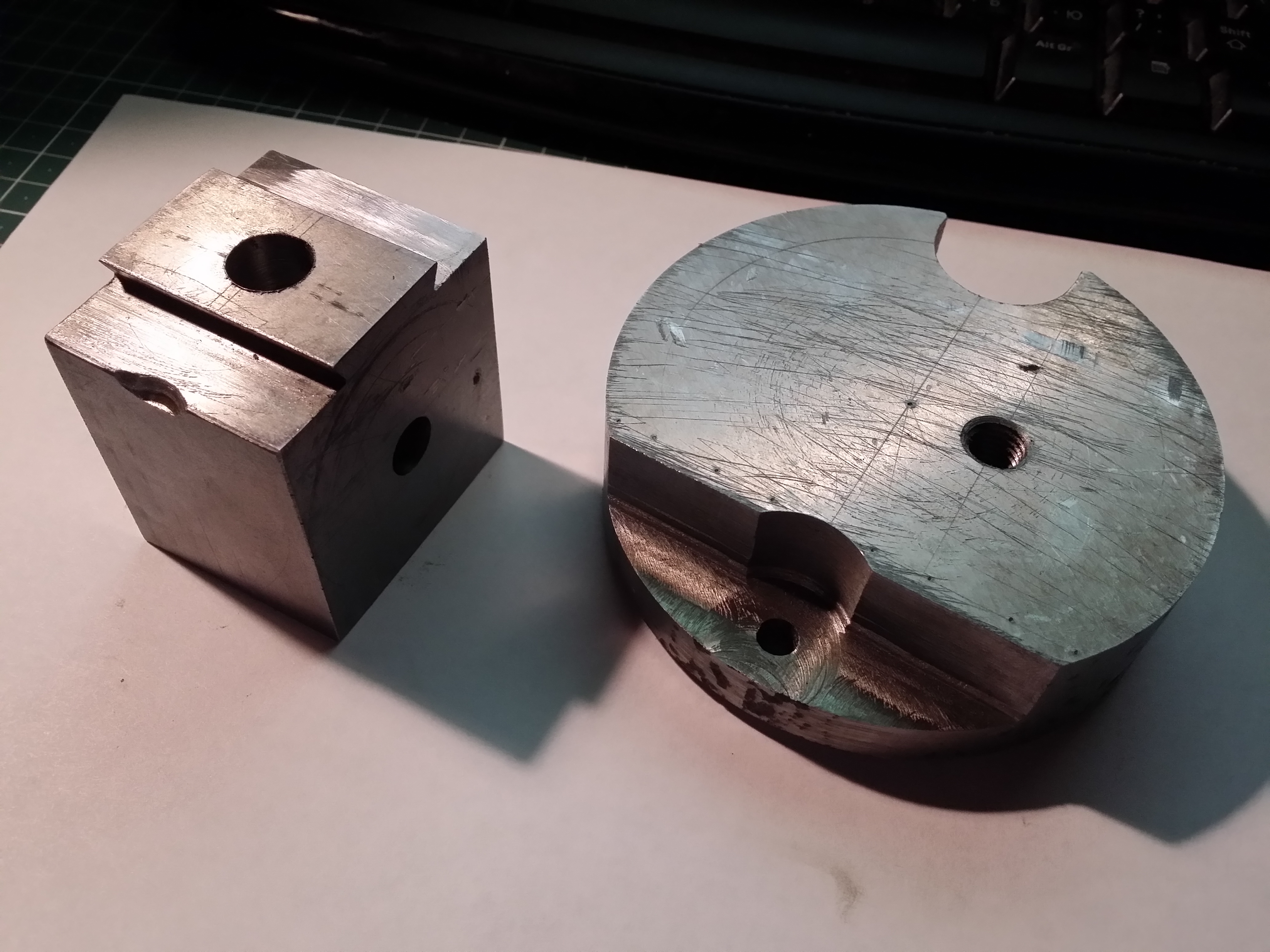

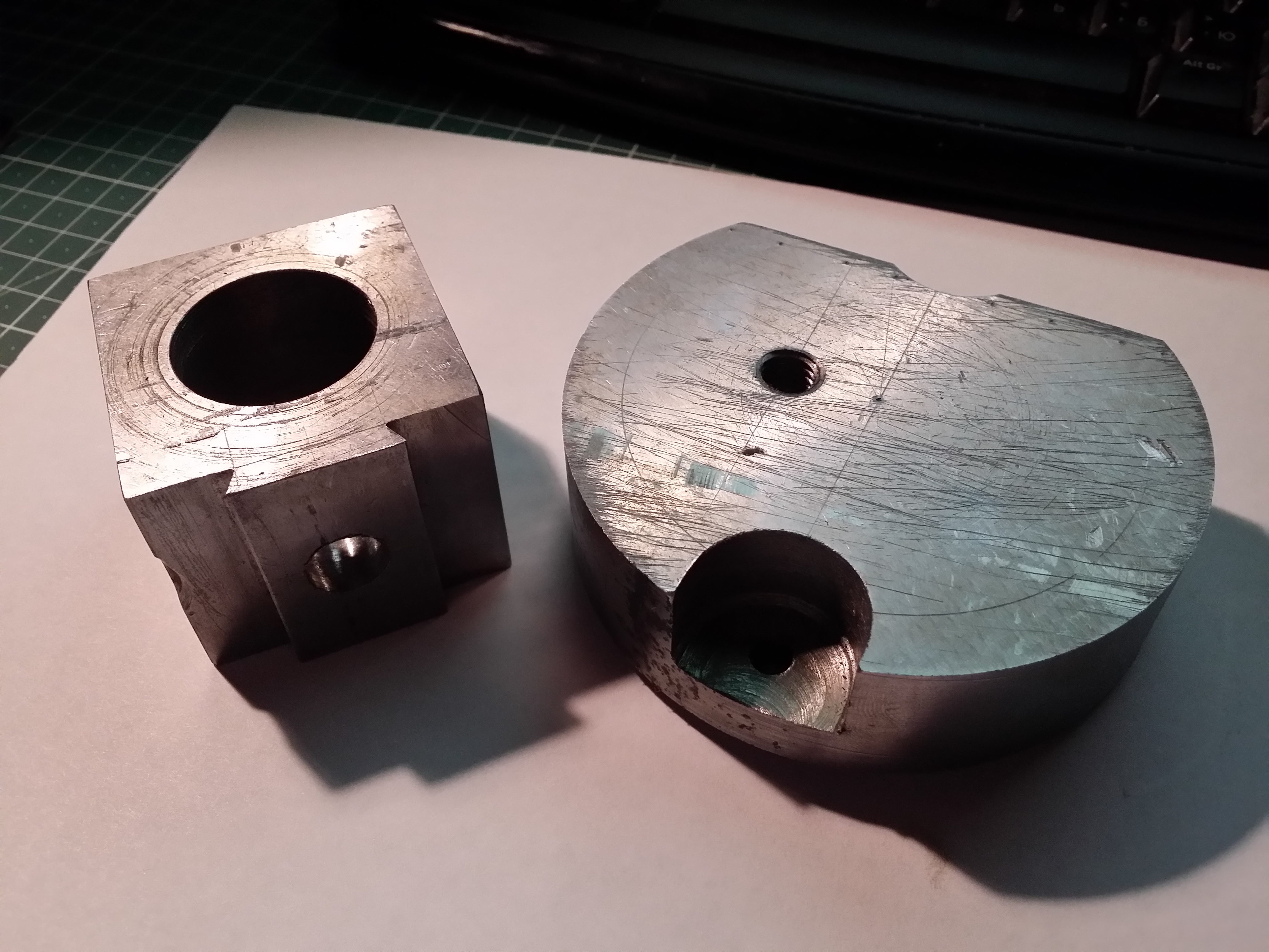

Re: ТВ-16 + эл. гитара (может потом и полноценный ЧПУ)
Ну что ж ребят...
Вот и готов мой заказ держателя и подставки для быстрой смены инструмента... Отдал за это примерно 35-40 $
Просто после увиденных работ Игоря Кавы, Дядьки Максима, This Old Tony, да и ребят на форуме... У меня слов нет...
20181207_172207.jpg (4805 просмотров) <a class='original' href='./download/file.php?id=152152&sid=812beba6bf8bf445d6804d14b994b973&mode=view' target=_blank>Загрузить оригинал (3.01 МБ)</a>
20181207_172259.jpg (4805 просмотров) <a class='original' href='./download/file.php?id=152153&sid=812beba6bf8bf445d6804d14b994b973&mode=view' target=_blank>Загрузить оригинал (2.95 МБ)</a>
20181207_172404.jpg (4805 просмотров) <a class='original' href='./download/file.php?id=152154&sid=812beba6bf8bf445d6804d14b994b973&mode=view' target=_blank>Загрузить оригинал (2.91 МБ)</a>
20181207_172635.jpg (4805 просмотров) <a class='original' href='./download/file.php?id=152155&sid=812beba6bf8bf445d6804d14b994b973&mode=view' target=_blank>Загрузить оригинал (2.9 МБ)</a>
20181207_171627.jpg (4805 просмотров) <a class='original' href='./download/file.php?id=152149&sid=812beba6bf8bf445d6804d14b994b973&mode=view' target=_blank>Загрузить оригинал (3.45 МБ)</a>
20181207_171643.jpg (4805 просмотров) <a class='original' href='./download/file.php?id=152150&sid=812beba6bf8bf445d6804d14b994b973&mode=view' target=_blank>Загрузить оригинал (3.45 МБ)</a>
+ ко всему кассеты не налазят, что для прямоугольных резцов. (подгоняли ластохвост к кассете для круглых резцов, в ином случае болтались бы)
Нужно будет искать фрезу под ластохвост 65 градусов. Может кто встречал?

xenon-alien, не обижайся, но сделано плохо. в резцедержке важно сопряжение. от этого точность и жесткость, а тут я даже не знаю как назвать
нікому нічого не нав'язую.
aegis писал(а):xenon-alien, не обижайся, но сделано плохо. в резцедержке важно сопряжение. от этого точность и жесткость, а тут я даже не знаю как назвать
Так а я о том же....
Я же вижу, как работаешь ты и другие ребята.
По этому и обидно, что не к кому обратиться по близости, что бы получить приемлемый результат...
Сами плоскости подогнаны не плохо, ластохвост фрезеровали, потом шлифовали, но вид!
rage
Сообщения: 996
Репутация: 621
Откуда: МО
Сообщение rage »
xenon-alien писал(а):потом шлифовали
Шлифовали? Чем? Напильником?
rage писал(а):Шлифовали? Чем? Напильником?
Станочный парк у них не плохой. (2 токарных, фрезер горизонтальный и вертикальный, координатка, шлифовальные, несколько сверлилок, пресс мощный и в отдельной комнате стоит токарный чпу не рабочий - восстанавливают, а может и нет) И это на 2 человека. А в большинстве случаев шеф там сам.
Там целая комната выделена под шлифовалку. 3-4 шлиф машины у них точно есть.
Даже фрезу затачивали (шлифовали) под эти 65 градусов. (теперь мне нужна поменьше, что бы в кассеты залезть и поправить внутренний размер, которые не лезут)
А чем они поверхность расцарапали - не знаю.
Видны следы тисков, заезд фрезой, а остальные царапины не знаю как сделали. За пару дней даже поржаветь успело...
К самим ластохвостам претензий нет.
rage
Сообщения: 996
Репутация: 621
Откуда: МО
Сообщение rage »
xenon-alien писал(а):Даже фрезу затачивали (шлифовали)
эм.. фрезами не шлифуют, фрезами фрезеруют. Шлифуют камнем.
