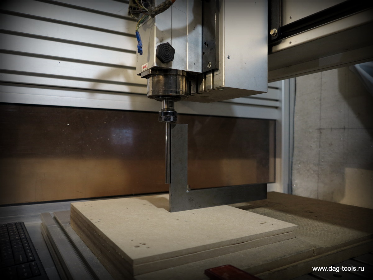

borodaagvali, та я ж без претензий, все понимаю...
Но вот у меня никак не получается режимы для совсем уж мелких граверков подобрать.... С кончиком 0,1-0,2 постоянно обламываются.
Более-менее стабильно работает гравер начиная от 0,4 мм с углом 60 градусов.
Походу, для нормальной работы более мелкими надо шпинделек пооборотистее...
hmnijp
Сообщения: 1553
Репутация: 542
Откуда: Ульяновск
Re: Столярные работы (Dag-tools)
Сообщение hmnijp »
Umnik писал(а):borodaagvali, та я ж без претензий, все понимаю...
Проверьте цангу эту 1/8. У меня из-за её биений ломались скорее всего. Как поменял, стало получше, но и режимы там совсем мелкие. Да и граверы дешёвые заточены как будто от руки, концы могут быть тупые вообще и скошены в сторону

Просто начни с маленькой подачи,даже с заглублением 0.1 у меня ниче не ломало(кончик 0.2кажется подача120мм в мин ,8 тысяч обормоты)..материал обрабатываемый алюминий.
Umnik
Сообщения: 2344
Репутация: 2153
Настоящее имя: Георгий
Откуда: Калуга
Сообщение Umnik »
hmnijp, Chili, спасибо, цангу эту действительно на биения не проверял.
Как раз пробовал по 0,1 за проход, обороты на максимуме (24000) подача что-то около 300 мм/мин вроде....
120 не пробовал, но на 300 проработала фреза пару минут от силы....

Георгий у меня тоже с первого раза кончик сломался(где - то накосячил) .Индикатором обкатай, вращая шпиндель рукой в обратную и увидишь, шо вытворяет режущая и затылок..а дальше как в песне...
Я сейчас гравером 45 градусов с 0,1 кончиком работаю (HSM спиральная), за проход 0,3 мм по Z, шаг 0,0625 мм (если надо покрасивше, ставлю 0,05 мм), подача 500 мм/мин, 18 тыс оборотов, всё это дело в маслице гравируется

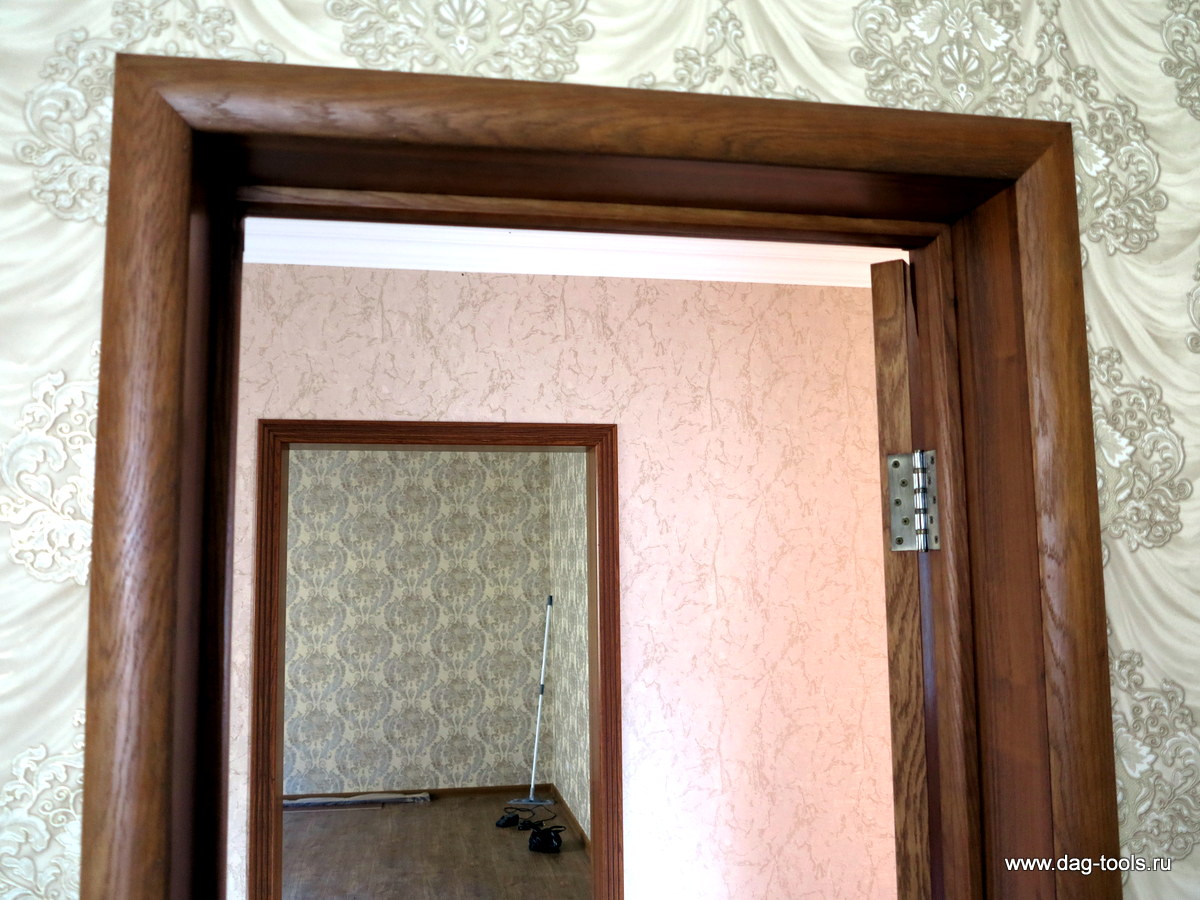

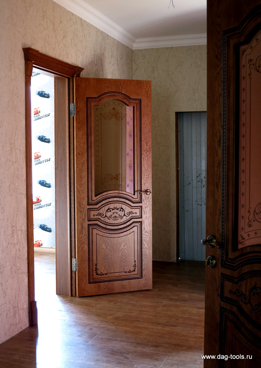

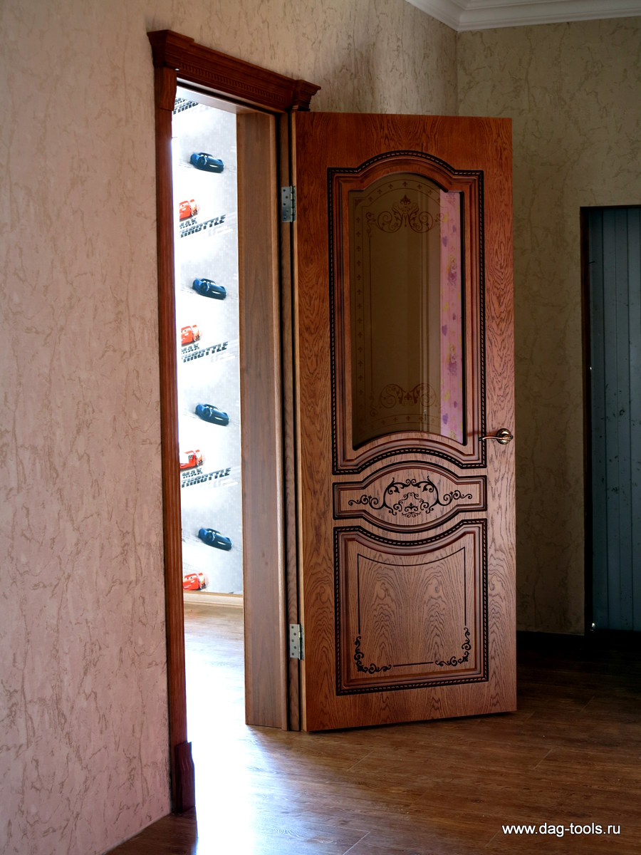

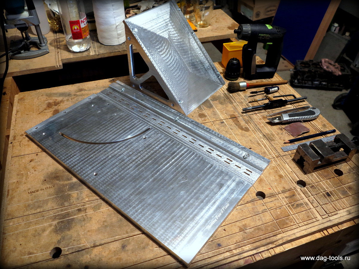

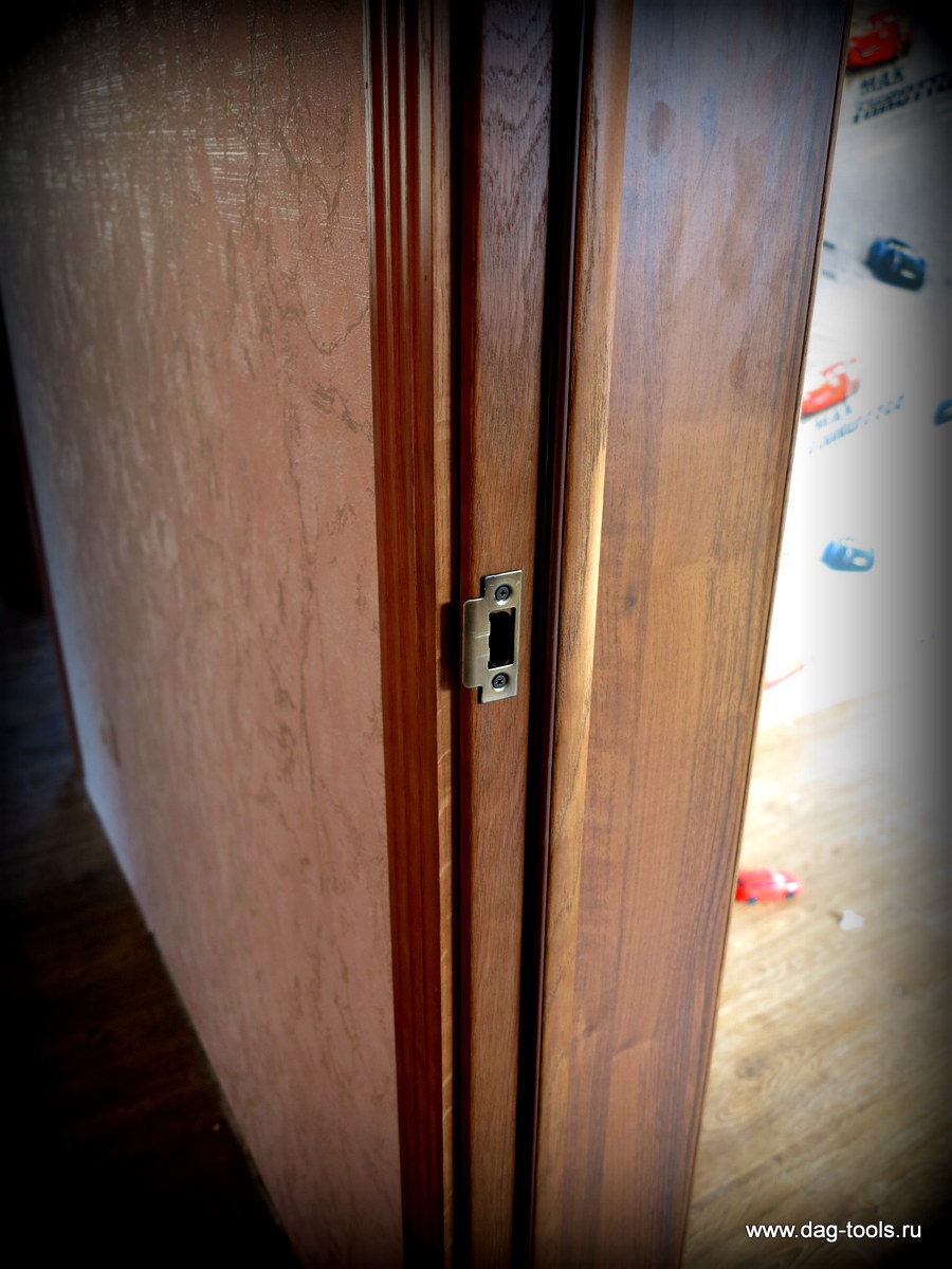

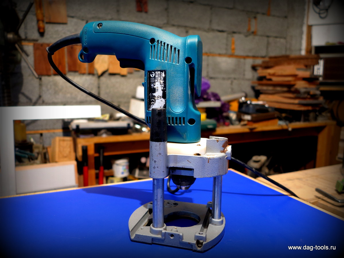

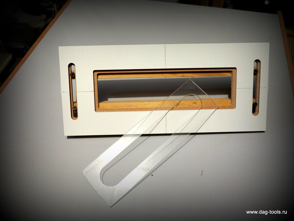

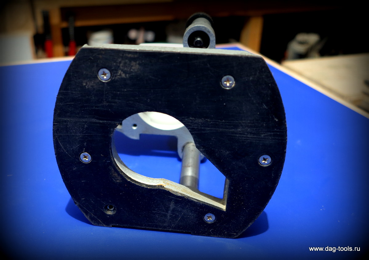

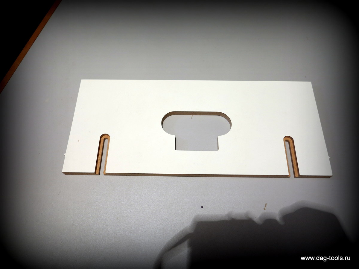

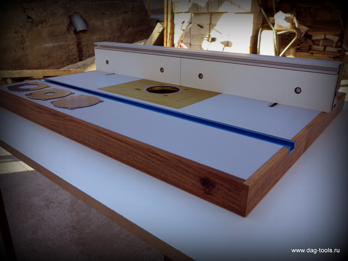

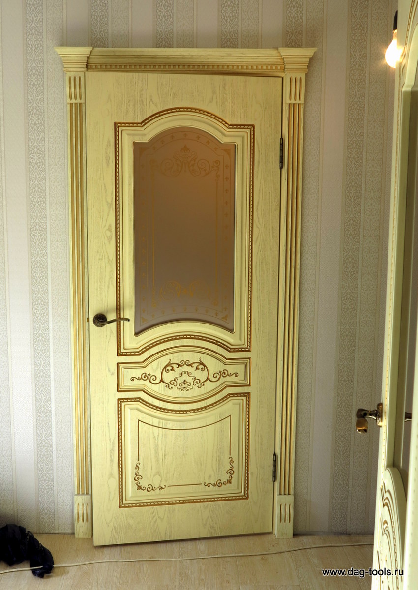

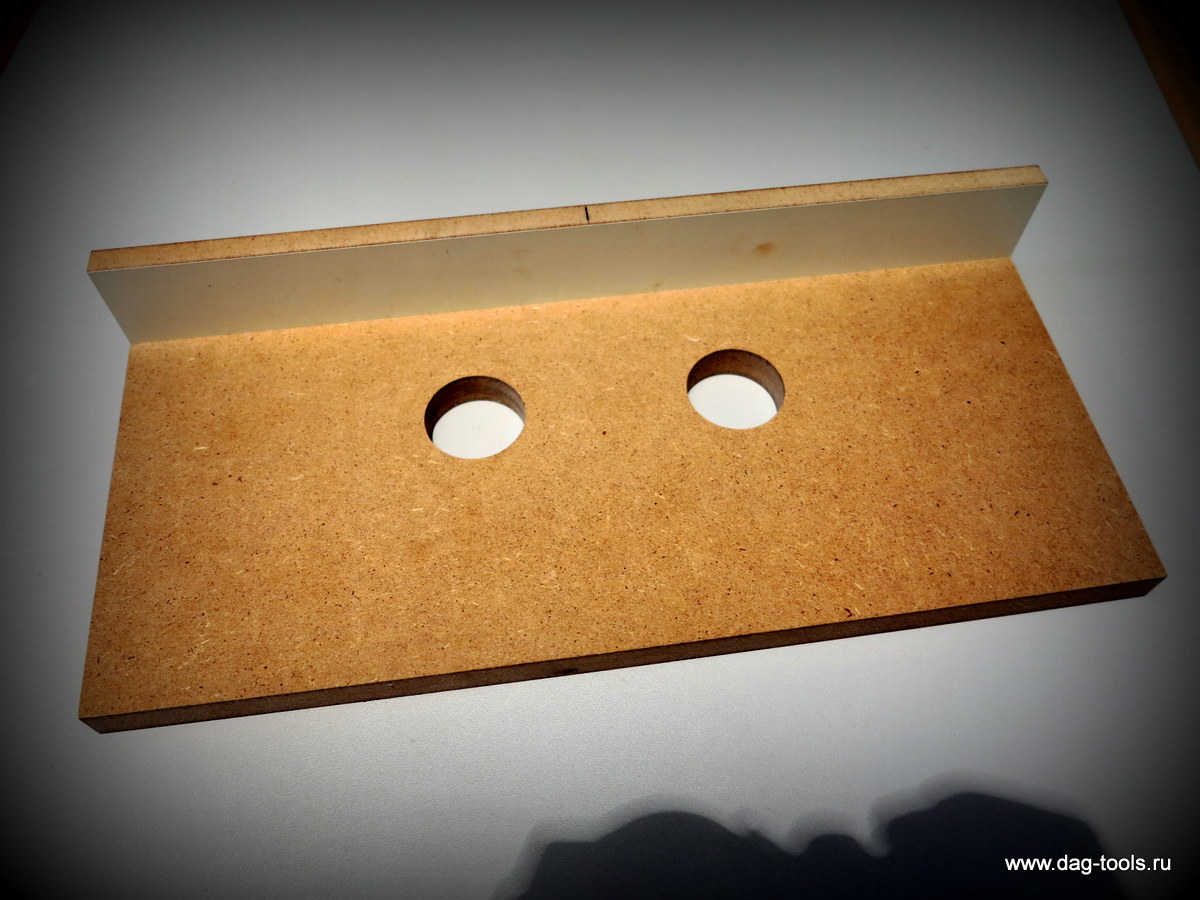

Добрый вечер - Мир дому вашему, дорогие форумчане!
Между делом, когда слишком затянулись поставки сырья для моей основной деятельности. Решил воспользоваться моментом и пошел на подработки "Установка межкомнатных дверей".​
Для установки петель, замков и прочей фурнитуры, все шаблоны были сделаны самолично в своей мастерской.​
Шаблоны:
IMG_8185.JPG (9944 просмотра) <a class='original' href='./download/file.php?id=150733&mode=view' target=_blank>Загрузить оригинал (129.95 КБ)</a>
IMG_8186.JPG (9944 просмотра) <a class='original' href='./download/file.php?id=150734&mode=view' target=_blank>Загрузить оригинал (132.91 КБ)</a>
IMG_8187.JPG (9944 просмотра) <a class='original' href='./download/file.php?id=150735&mode=view' target=_blank>Загрузить оригинал (122.97 КБ)</a>
IMG_8188.JPG (9944 просмотра) <a class='original' href='./download/file.php?id=150736&mode=view' target=_blank>Загрузить оригинал (111.33 КБ)</a>
IMG_8189.JPG (9944 просмотра) <a class='original' href='./download/file.php?id=150737&mode=view' target=_blank>Загрузить оригинал (186.83 КБ)</a>
IMG_8190.JPG (9944 просмотра) <a class='original' href='./download/file.php?id=150738&mode=view' target=_blank>Загрузить оригинал (198.09 КБ)</a>

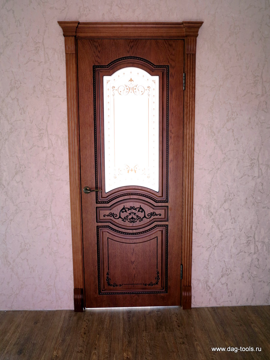

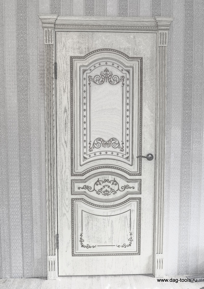

Установка дверей: (за фото сори, снимал уже поздно)
IMG_8168.JPG (9944 просмотра) <a class='original' href='./download/file.php?id=150739&mode=view' target=_blank>Загрузить оригинал (243.78 КБ)</a>
IMG_8161.JPG (9944 просмотра) <a class='original' href='./download/file.php?id=150740&mode=view' target=_blank>Загрузить оригинал (243.84 КБ)</a>
IMG_8165.JPG (9944 просмотра) <a class='original' href='./download/file.php?id=150741&mode=view' target=_blank>Загрузить оригинал (294.44 КБ)</a>
IMG_8169.JPG (9944 просмотра) <a class='original' href='./download/file.php?id=150742&mode=view' target=_blank>Загрузить оригинал (234.93 КБ)</a>
IMG_8170.JPG (9944 просмотра) <a class='original' href='./download/file.php?id=150743&mode=view' target=_blank>Загрузить оригинал (342.2 КБ)</a>
IMG_8172.JPG (9944 просмотра) <a class='original' href='./download/file.php?id=150744&mode=view' target=_blank>Загрузить оригинал (211.56 КБ)</a>
IMG_8174.JPG (9944 просмотра) <a class='original' href='./download/file.php?id=150745&mode=view' target=_blank>Загрузить оригинал (228.76 КБ)</a>
IMG_8175.JPG (9944 просмотра) <a class='original' href='./download/file.php?id=150746&mode=view' target=_blank>Загрузить оригинал (245.02 КБ)</a>
IMG_8176.JPG (9944 просмотра) <a class='original' href='./download/file.php?id=150747&mode=view' target=_blank>Загрузить оригинал (149.26 КБ)</a>
IMG_8177.JPG (9944 просмотра) <a class='original' href='./download/file.php?id=150748&mode=view' target=_blank>Загрузить оригинал (178.48 КБ)</a>
IMG_8178.JPG (9944 просмотра) <a class='original' href='./download/file.php?id=150749&mode=view' target=_blank>Загрузить оригинал (259.7 КБ)</a>
IMG_8179.JPG (9944 просмотра) <a class='original' href='./download/file.php?id=150750&mode=view' target=_blank>Загрузить оригинал (215 КБ)</a>
IMG_8180.JPG (9944 просмотра) <a class='original' href='./download/file.php?id=150751&mode=view' target=_blank>Загрузить оригинал (238.82 КБ)</a>
IMG_8181.JPG (9944 просмотра) <a class='original' href='./download/file.php?id=150752&mode=view' target=_blank>Загрузить оригинал (153.06 КБ)</a>
IMG_8183.JPG (9944 просмотра) <a class='original' href='./download/file.php?id=150753&mode=view' target=_blank>Загрузить оригинал (283.97 КБ)</a>
Немного видео:

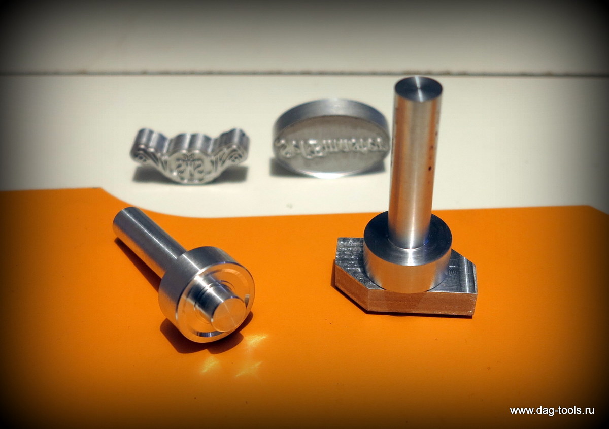

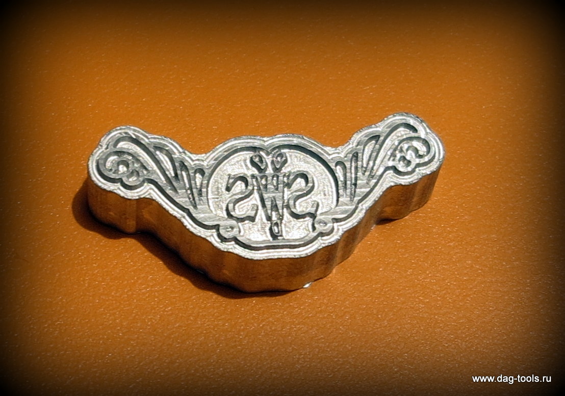

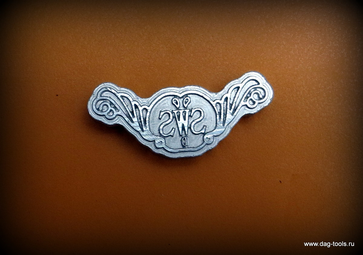

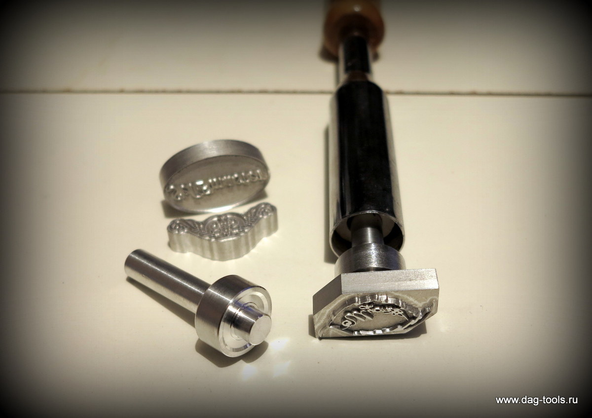

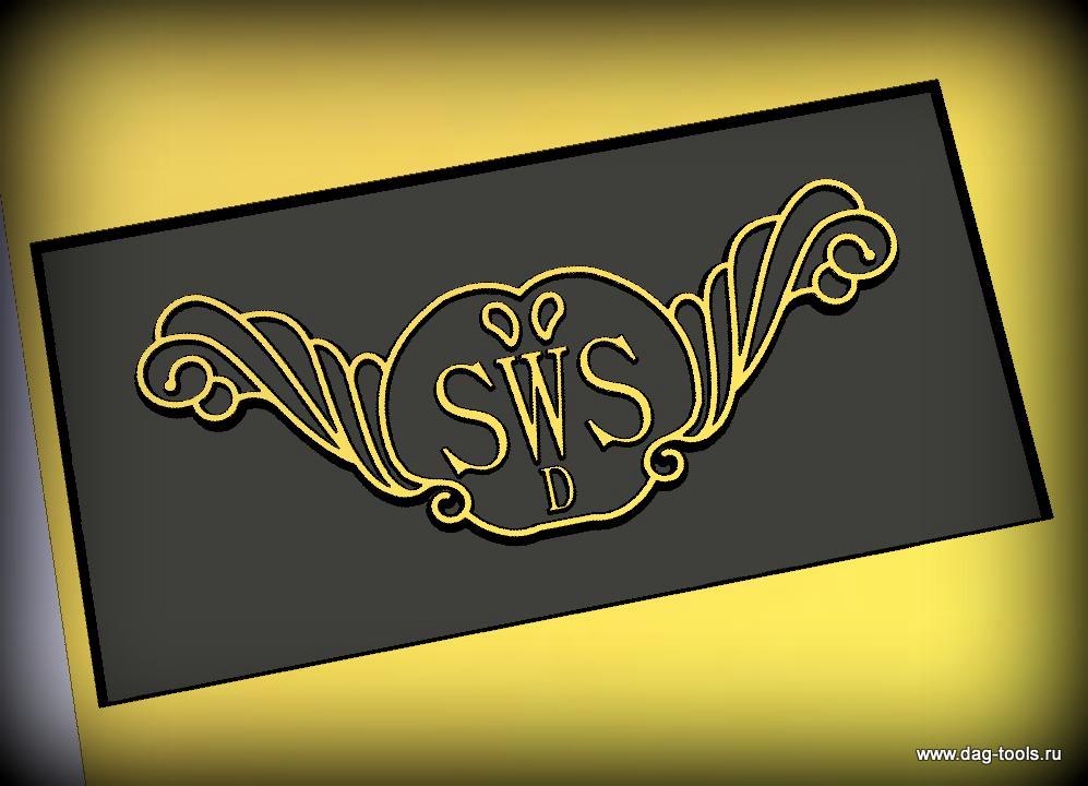

Мир дому вашему - Доброго времени суток, друзья!
Очередная радость для мастера :love:. Так сказать индивидуальная подпись его на его работах.
Штамп размером 40х20мм.
Эскиз:
2018-11-14 12-50-01 Aspire 9.011 {SamuRa1} - Стародубцев Семён samsonrepa@yandex.ru.jpg (9915 просмотров) <a class='original' href='./download/file.php?id=150754&mode=view' target=_blank>Загрузить оригинал (79.22 КБ)</a>
Штамп:
IMG_8191.JPG (9915 просмотров) <a class='original' href='./download/file.php?id=150755&mode=view' target=_blank>Загрузить оригинал (133.81 КБ)</a>
IMG_8192.JPG (9915 просмотров) <a class='original' href='./download/file.php?id=150756&mode=view' target=_blank>Загрузить оригинал (180.14 КБ)</a>
IMG_8194.JPG (9915 просмотров) <a class='original' href='./download/file.php?id=150757&mode=view' target=_blank>Загрузить оригинал (188.43 КБ)</a>
IMG_8195.JPG (9915 просмотров) <a class='original' href='./download/file.php?id=150758&mode=view' target=_blank>Загрузить оригинал (191.66 КБ)</a>
С ув. Магомед.

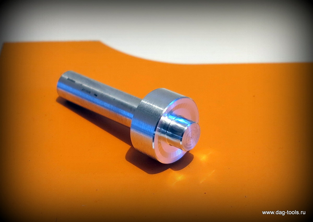

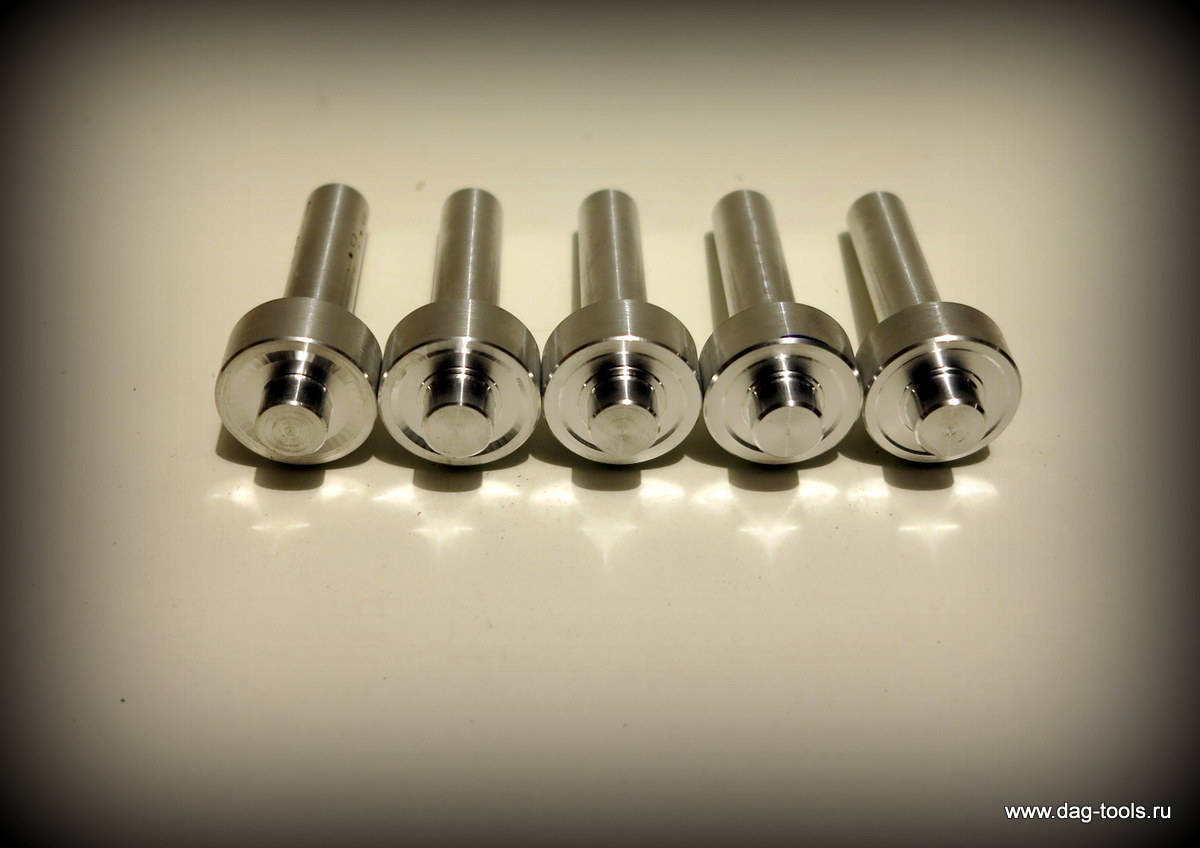

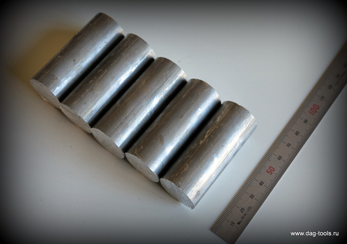

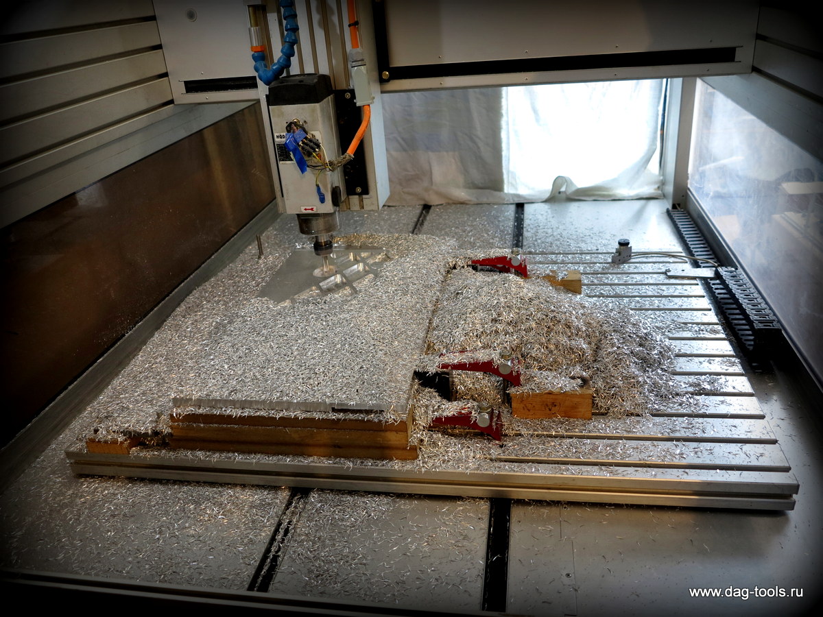

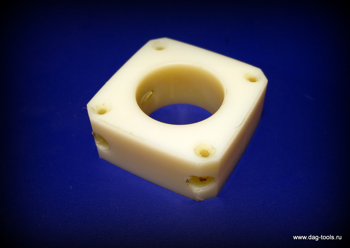

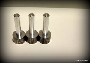

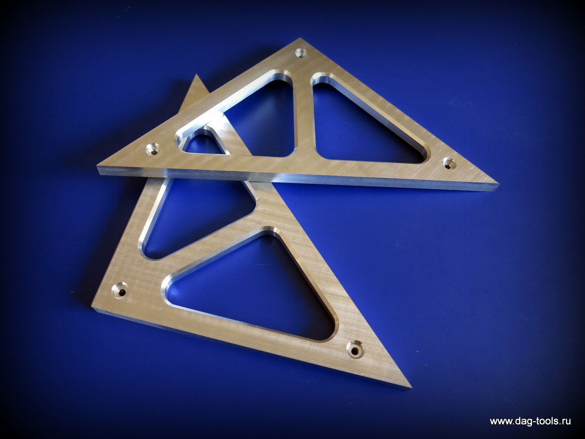

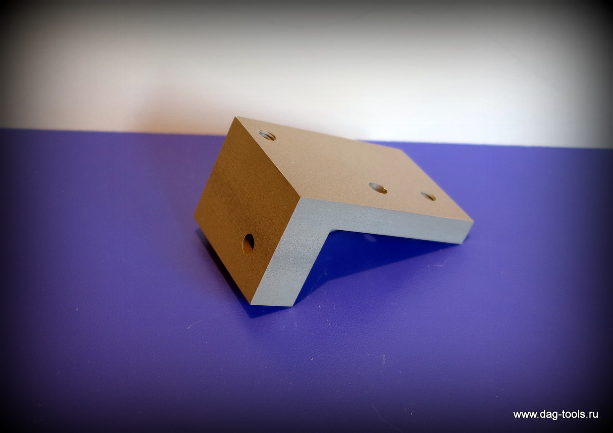

Сегодня немного токарил друзья. Точил адаптеры для термо штампов.
Материал: дюралюминий Д16Т.
IMG_8196.JPG (9829 просмотров) <a class='original' href='./download/file.php?id=150791&mode=view' target=_blank>Загрузить оригинал (100.93 КБ)</a>
IMG_8198.JPG (9829 просмотров) <a class='original' href='./download/file.php?id=150792&mode=view' target=_blank>Загрузить оригинал (139.96 КБ)</a>
IMG_8199.JPG (9829 просмотров) <a class='original' href='./download/file.php?id=150793&mode=view' target=_blank>Загрузить оригинал (187.1 КБ)</a>
IMG_8200.JPG (9829 просмотров) <a class='original' href='./download/file.php?id=150794&mode=view' target=_blank>Загрузить оригинал (191.98 КБ)</a>
IMG_8202.JPG (9829 просмотров) <a class='original' href='./download/file.php?id=150795&mode=view' target=_blank>Загрузить оригинал (114.95 КБ)</a>
IMG_8208.JPG (9829 просмотров) <a class='original' href='./download/file.php?id=150796&mode=view' target=_blank>Загрузить оригинал (119.91 КБ)</a>
IMG_8210.JPG (9829 просмотров) <a class='original' href='./download/file.php?id=150797&mode=view' target=_blank>Загрузить оригинал (111.8 КБ)</a>
IMG_8222.JPG (9829 просмотров) <a class='original' href='./download/file.php?id=150798&mode=view' target=_blank>Загрузить оригинал (107.46 КБ)</a>
IMG_8220.JPG (9829 просмотров) <a class='original' href='./download/file.php?id=150799&mode=view' target=_blank>Загрузить оригинал (97.95 КБ)</a>
IMG_8225.JPG (9829 просмотров) <a class='original' href='./download/file.php?id=150800&mode=view' target=_blank>Загрузить оригинал (132.68 КБ)</a>
IMG_8226.JPG (9829 просмотров) <a class='original' href='./download/file.php?id=150801&mode=view' target=_blank>Загрузить оригинал (117.97 КБ)</a>
IMG_8213.JPG (9829 просмотров) <a class='original' href='./download/file.php?id=150802&mode=view' target=_blank>Загрузить оригинал (128.38 КБ)</a>
IMG_8216.JPG (9829 просмотров) <a class='original' href='./download/file.php?id=150803&mode=view' target=_blank>Загрузить оригинал (120.84 КБ)</a>
IMG_8218.JPG (9829 просмотров) <a class='original' href='./download/file.php?id=150804&mode=view' target=_blank>Загрузить оригинал (130 КБ)</a>
IMG_8219.JPG (9829 просмотров) <a class='original' href='./download/file.php?id=150805&mode=view' target=_blank>Загрузить оригинал (115.23 КБ)</a>
Немного видео:
https://www.youtube.com/watch?v=xxt4gBFEKz0
С ув. Магомед.

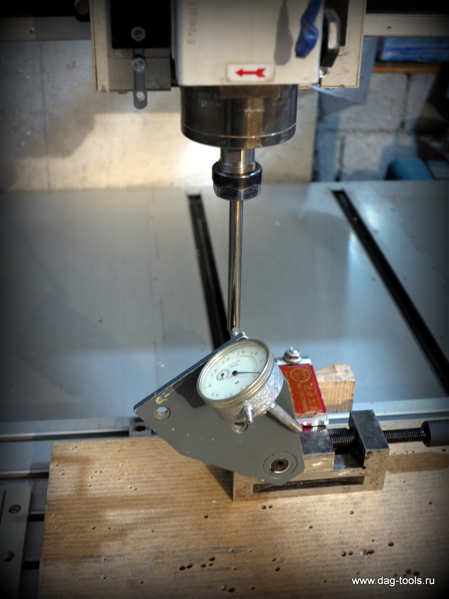

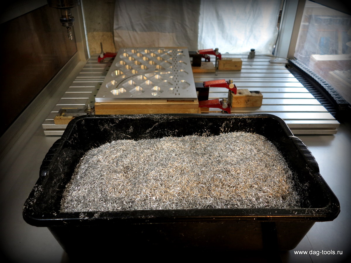

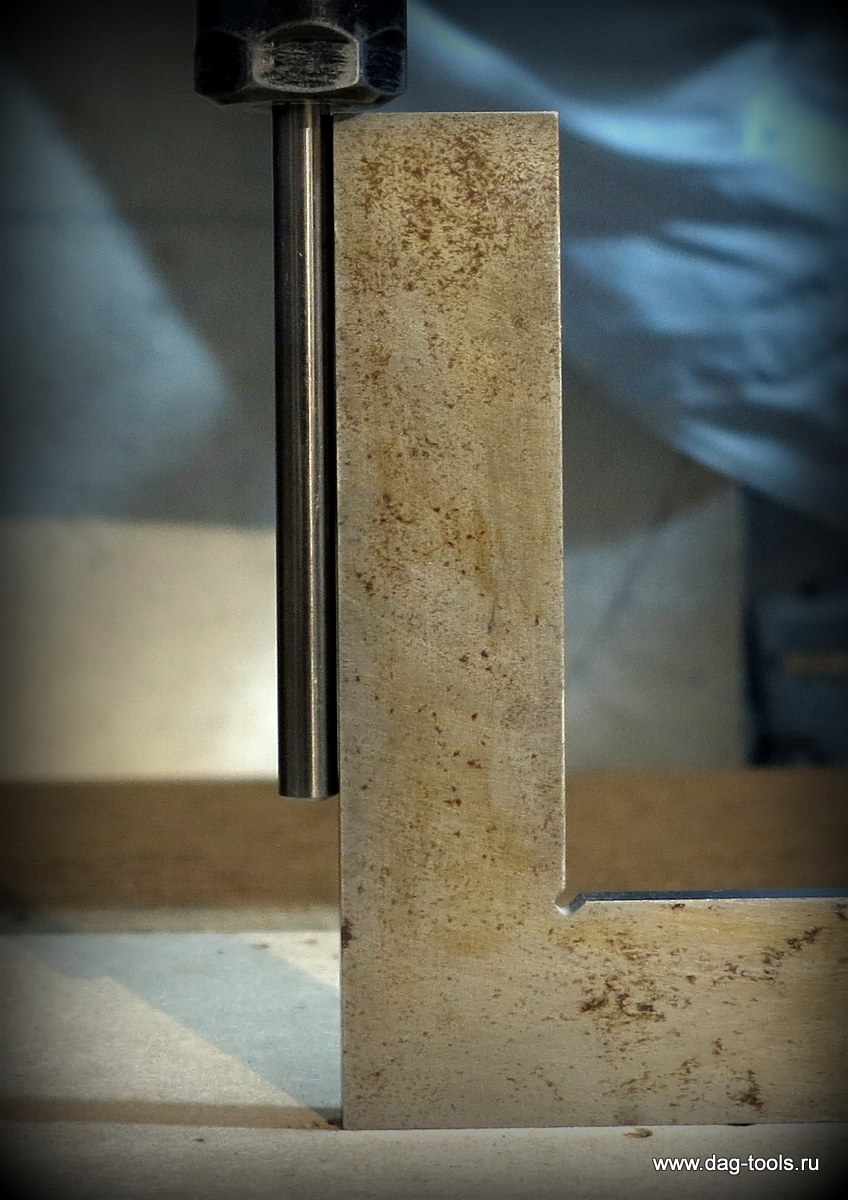

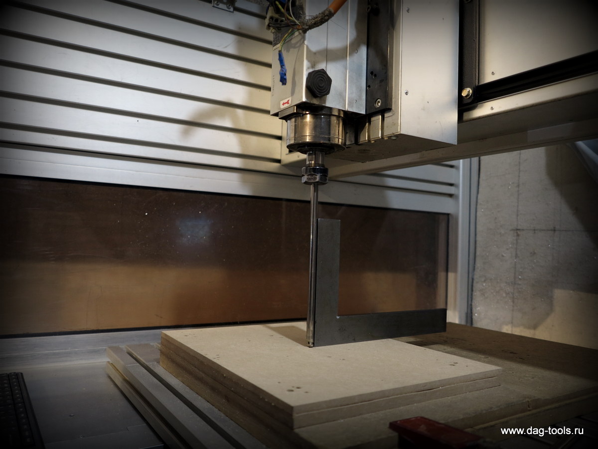

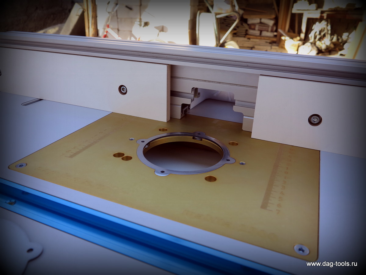

Мир дому вашему - Здравствуйте!

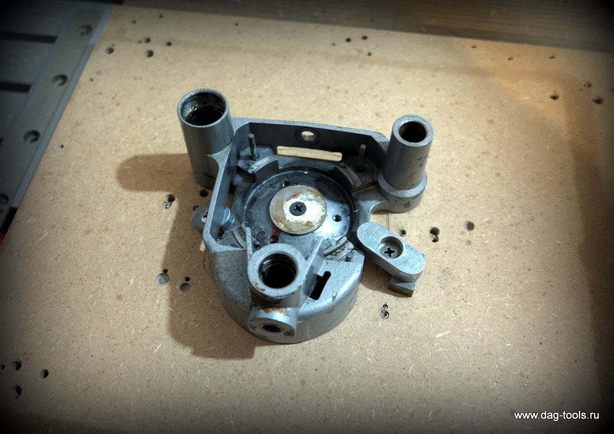

Сегодня в очередной раз пришлось попотеть мне. Выявилось что сбиты настройки у выставленного шпинделя. Не имея под рукой профессионального инструмента, подобрав что есть в наличии, взялся я выставить шпиндель. Наверное многие скажут, что так не делают, что это не правильно, знаю я, знаю. Но выхода не было, зато настроил в тютельку в тютельку под мои нужды.​
IMG_8256.JPG (9707 просмотров) <a class='original' href='./download/file.php?id=151229&mode=view' target=_blank>Загрузить оригинал (173.33 КБ)</a>
IMG_8257.JPG (9707 просмотров) <a class='original' href='./download/file.php?id=151230&mode=view' target=_blank>Загрузить оригинал (162.88 КБ)</a>
IMG_8258.JPG (9707 просмотров) <a class='original' href='./download/file.php?id=151231&mode=view' target=_blank>Загрузить оригинал (169.9 КБ)</a>
IMG_8261.JPG (9707 просмотров) <a class='original' href='./download/file.php?id=151232&mode=view' target=_blank>Загрузить оригинал (156.53 КБ)</a>
IMG_8265.JPG (9707 просмотров) <a class='original' href='./download/file.php?id=151233&mode=view' target=_blank>Загрузить оригинал (144.96 КБ)</a>
IMG_8266.JPG (9707 просмотров) <a class='original' href='./download/file.php?id=151234&mode=view' target=_blank>Загрузить оригинал (159.75 КБ)</a>
IMG_8268.JPG (9707 просмотров) <a class='original' href='./download/file.php?id=151235&mode=view' target=_blank>Загрузить оригинал (155.74 КБ)</a>
IMG_8269.JPG (9707 просмотров) <a class='original' href='./download/file.php?id=151236&mode=view' target=_blank>Загрузить оригинал (160.52 КБ)</a>
IMG_8270.JPG (9707 просмотров) <a class='original' href='./download/file.php?id=151237&mode=view' target=_blank>Загрузить оригинал (140.96 КБ)</a>
IMG_8270_1.JPG (9707 просмотров) <a class='original' href='./download/file.php?id=151238&mode=view' target=_blank>Загрузить оригинал (207.17 КБ)</a>
IMG_8271.JPG (9707 просмотров) <a class='original' href='./download/file.php?id=151239&mode=view' target=_blank>Загрузить оригинал (155.1 КБ)</a>
С ув. Магомед.

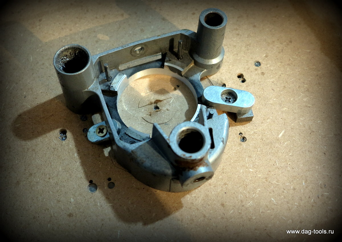

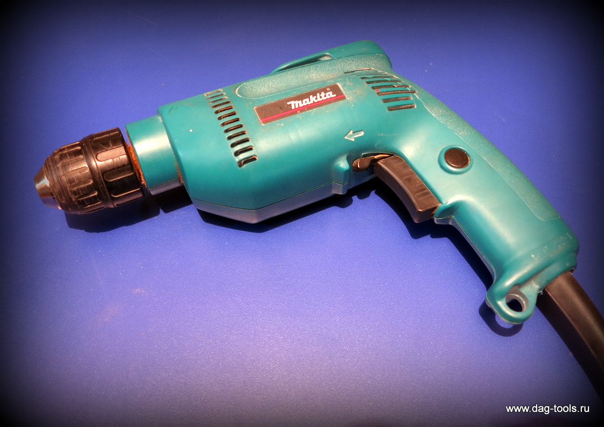

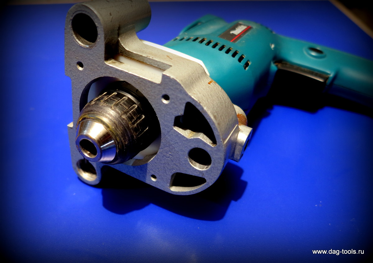

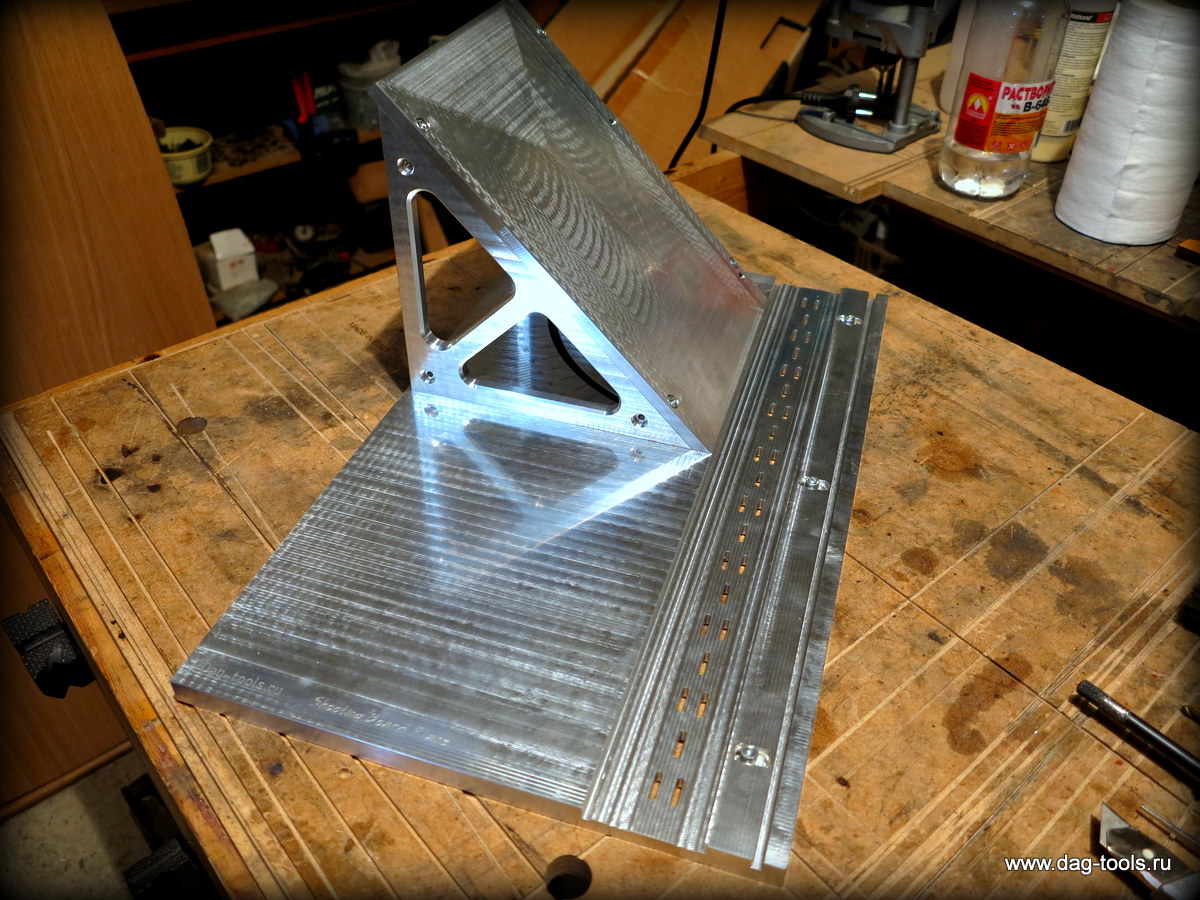

Доброго времени суток, дорогие друзья - Мир дому вашему!
Давно стоял вопрос от решения которого мне ни как уже было не избежать. Вот и не откладывая в дальний ящик этот вопрос, я решил реализовать идею из головы в изделии, из того что было под рукой. Как вы уже поняли из названия темы "Стойка для дрели при нарезании резьбы в пласть", это был больной вопрос. Так как мне приходятся много резать резьб в деталях, и не всегда мне удается выдержать геометрию своими руками. То была огромная нужда в подобной приблуде. Смотрел я на строну настольного сверлильного станка, и на другие решении. Но все они не удовлетворяли мои потребности на сегодняшний день. Да и громоздкие они эти сверлильные машины, и не всегда на нем удобно вертеть изделием как нам вздумается на этих станках. В итого долг думая, размышляя над разными конструкциями, в один прекрасный день я вспомнил про испорченный фрезер фиолент. Как то торкнуло меня, достал его из закромов, покрутил в руках и понял. Ведь это готовый донор, и мудрить ничего не надо. Немного переделал, подогнал под свои нужды и вперед. Так и зародился это маленький но не заменимый помощник в моей мастерской.​
Далее все на фото и видео:​

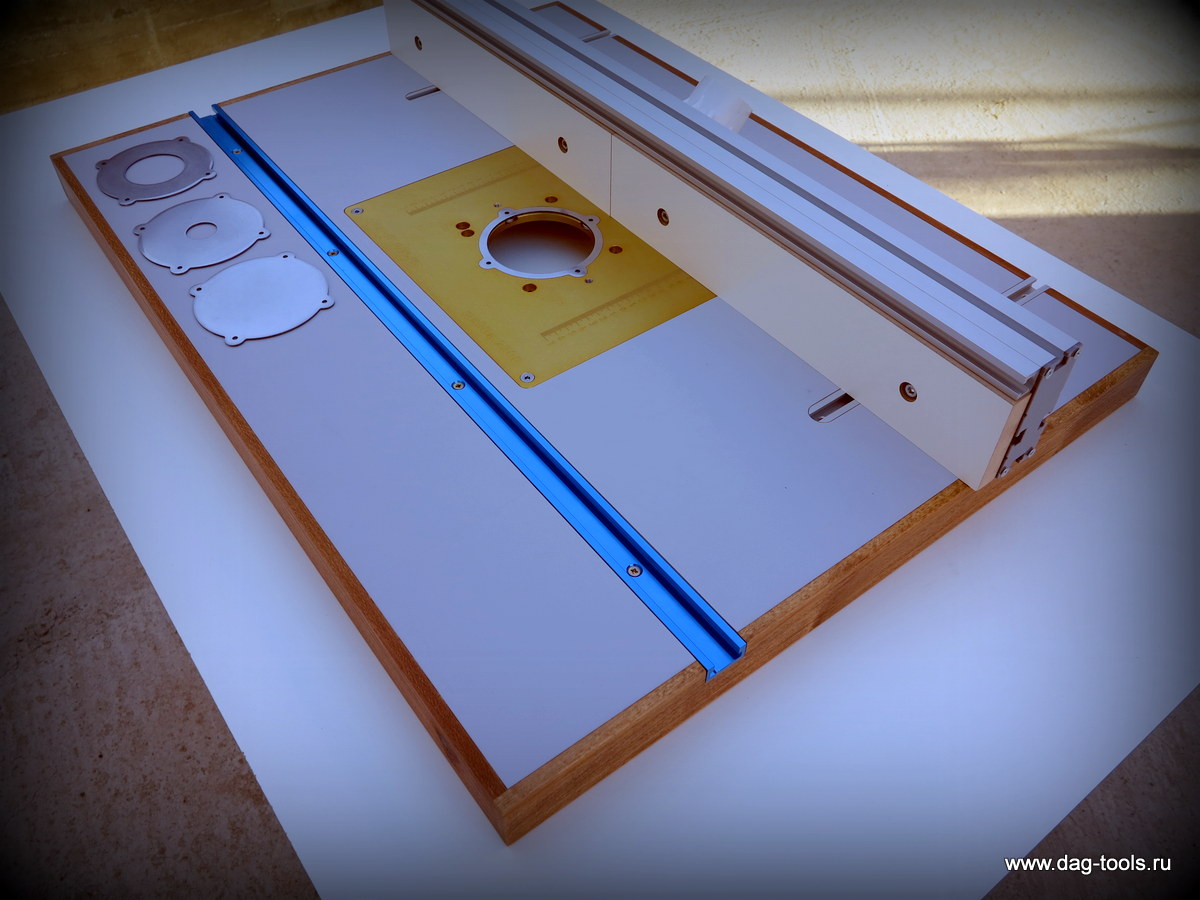

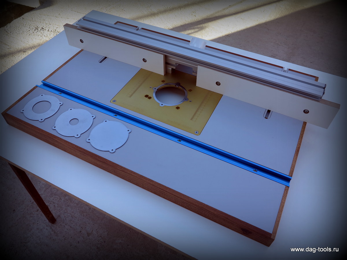

Извиняюсь за простои в обновлении информаций, был очень занят. Сегодня представляю вам очередную новинку, это Фрезерный стол Dag-tools 600х800х45 V4 в новой комплектации.
Полная комплектация.
1.Фрезерный стол.
2.Фрезерная пластина.
3.Боковой упор (направляющий).
Специальные угловые креплении для бокового упора, разработанные нами для профиля - шина PR TR100-08. Имеет микрометрические регулировки. Что облегчает подстройку бокового упора на 90 градусов относительно фрезерного стола.

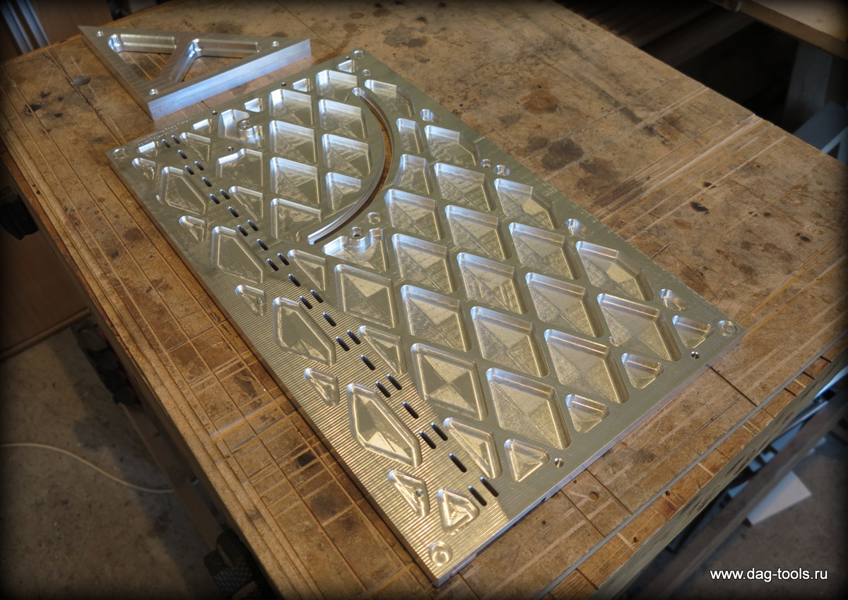

Мир дому вашему - Добрый вечер друзья!
Продолжение проекта Shooting Board Plane Dag-tools v1.
Ну что же дорогие мои друзья. Вот и этот проект, медленно но верно идет к своему логическому концу.
001.JPG (8975 просмотров) <a class='original' href='./download/file.php?id=155777&mode=view' target=_blank>Загрузить оригинал (127.21 КБ)</a>
003.JPG (8975 просмотров) <a class='original' href='./download/file.php?id=155778&mode=view' target=_blank>Загрузить оригинал (137.59 КБ)</a>
004.JPG (8975 просмотров) <a class='original' href='./download/file.php?id=155779&mode=view' target=_blank>Загрузить оригинал (130.45 КБ)</a>
005.JPG (8975 просмотров) <a class='original' href='./download/file.php?id=155780&mode=view' target=_blank>Загрузить оригинал (175.56 КБ)</a>
006.JPG (8975 просмотров) <a class='original' href='./download/file.php?id=155781&mode=view' target=_blank>Загрузить оригинал (205 КБ)</a>
007.JPG (8975 просмотров) <a class='original' href='./download/file.php?id=155782&mode=view' target=_blank>Загрузить оригинал (271.87 КБ)</a>
003.JPG (8975 просмотров) <a class='original' href='./download/file.php?id=155783&mode=view' target=_blank>Загрузить оригинал (360.33 КБ)</a>
005.JPG (8975 просмотров) <a class='original' href='./download/file.php?id=155784&mode=view' target=_blank>Загрузить оригинал (314.06 КБ)</a>
011.JPG (8975 просмотров) <a class='original' href='./download/file.php?id=155785&mode=view' target=_blank>Загрузить оригинал (368 КБ)</a>
012.JPG (8975 просмотров) <a class='original' href='./download/file.php?id=155786&mode=view' target=_blank>Загрузить оригинал (274.98 КБ)</a>
002.JPG (8975 просмотров) <a class='original' href='./download/file.php?id=155787&mode=view' target=_blank>Загрузить оригинал (269.95 КБ)</a>
003.JPG (8975 просмотров) <a class='original' href='./download/file.php?id=155788&mode=view' target=_blank>Загрузить оригинал (237.62 КБ)</a>
004.JPG (8975 просмотров) <a class='original' href='./download/file.php?id=155789&mode=view' target=_blank>Загрузить оригинал (261.79 КБ)</a>
https://youtu.be/6QqrVn4yqYA
002.JPG (8975 просмотров) <a class='original' href='./download/file.php?id=155790&mode=view' target=_blank>Загрузить оригинал (302.79 КБ)</a>
005.JPG (8975 просмотров) <a class='original' href='./download/file.php?id=155791&mode=view' target=_blank>Загрузить оригинал (314.5 КБ)</a>
006.JPG (8975 просмотров) <a class='original' href='./download/file.php?id=155792&mode=view' target=_blank>Загрузить оригинал (326.8 КБ)</a>
007.JPG (8975 просмотров) <a class='original' href='./download/file.php?id=155793&mode=view' target=_blank>Загрузить оригинал (346.1 КБ)</a>
009.JPG (8975 просмотров) <a class='original' href='./download/file.php?id=155794&mode=view' target=_blank>Загрузить оригинал (309.03 КБ)</a>
010.JPG (8975 просмотров) <a class='original' href='./download/file.php?id=155795&mode=view' target=_blank>Загрузить оригинал (285.1 КБ)</a>
011.JPG (8975 просмотров) <a class='original' href='./download/file.php?id=155796&mode=view' target=_blank>Загрузить оригинал (293.6 КБ)</a>
012.JPG (8975 просмотров) <a class='original' href='./download/file.php?id=155797&mode=view' target=_blank>Загрузить оригинал (292.71 КБ)</a>
https://forum.dag-tools.ru/data/xfmg/vi ... 5a11be.mp4
С ув. Магомед.
Kiriller
Сообщения: 834
Репутация: 124
Настоящее имя: Кирилл
Откуда: Жуковский, М.О.
Сообщение Kiriller »
Посмотрел кино.... Сколько же часов оно резалось!? :shock:
А станок все тот же, или новый?
borodaagvali
Сообщения: 335
Репутация: 626
Сообщение borodaagvali »
Kiriller писал(а):Посмотрел кино.... Сколько же часов оно резалось!? :shock:
Долга, Кирилл!
Тут все все же подгонка до 0.1.
Станок, тот же. Не разбогател еще :hehehe:
