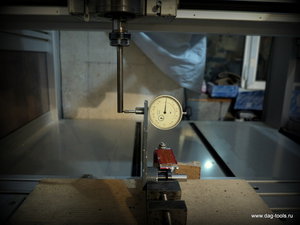

Георгий у меня тоже с первого раза кончик сломался(где - то накосячил) .Индикатором обкатай, вращая шпиндель рукой в обратную и увидишь, шо вытворяет режущая и затылок..а дальше как в песне...

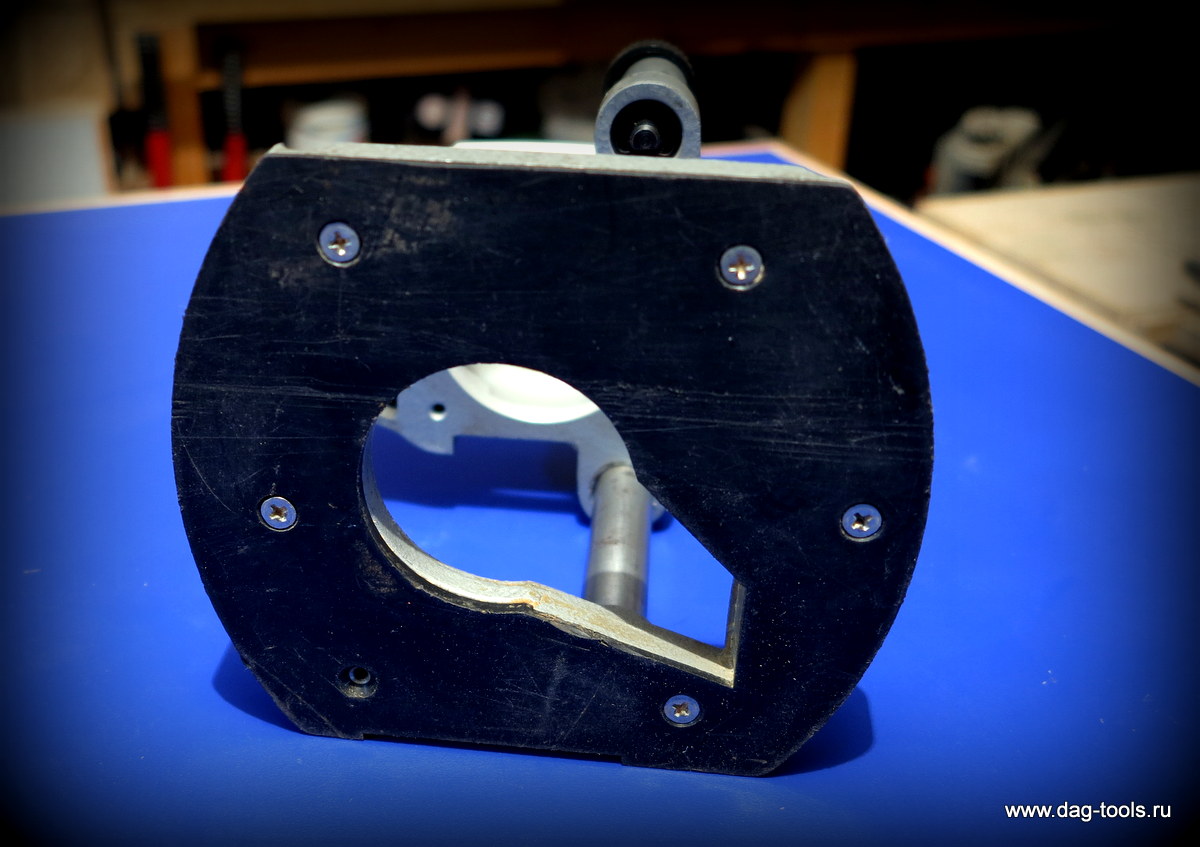

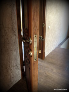

Добрый вечер - Мир дому вашему, дорогие форумчане!
Между делом, когда слишком затянулись поставки сырья для моей основной деятельности. Решил воспользоваться моментом и пошел на подработки "Установка межкомнатных дверей".​
Для установки петель, замков и прочей фурнитуры, все шаблоны были сделаны самолично в своей мастерской.​
Шаблоны:
IMG_8185.JPG (9587 просмотров) <a class='original' href='./download/file.php?id=150733&sid=3b7d8340c7ddcb45da756ec1cba9f394&mode=view' target=_blank>Загрузить оригинал (129.95 КБ)</a>
IMG_8186.JPG (9587 просмотров) <a class='original' href='./download/file.php?id=150734&sid=3b7d8340c7ddcb45da756ec1cba9f394&mode=view' target=_blank>Загрузить оригинал (132.91 КБ)</a>
IMG_8187.JPG (9587 просмотров) <a class='original' href='./download/file.php?id=150735&sid=3b7d8340c7ddcb45da756ec1cba9f394&mode=view' target=_blank>Загрузить оригинал (122.97 КБ)</a>
IMG_8188.JPG (9587 просмотров) <a class='original' href='./download/file.php?id=150736&sid=3b7d8340c7ddcb45da756ec1cba9f394&mode=view' target=_blank>Загрузить оригинал (111.33 КБ)</a>
IMG_8189.JPG (9587 просмотров) <a class='original' href='./download/file.php?id=150737&sid=3b7d8340c7ddcb45da756ec1cba9f394&mode=view' target=_blank>Загрузить оригинал (186.83 КБ)</a>
IMG_8190.JPG (9587 просмотров) <a class='original' href='./download/file.php?id=150738&sid=3b7d8340c7ddcb45da756ec1cba9f394&mode=view' target=_blank>Загрузить оригинал (198.09 КБ)</a>
Установка дверей: (за фото сори, снимал уже поздно)
IMG_8168.JPG (9587 просмотров) <a class='original' href='./download/file.php?id=150739&sid=3b7d8340c7ddcb45da756ec1cba9f394&mode=view' target=_blank>Загрузить оригинал (243.78 КБ)</a>
IMG_8161.JPG (9587 просмотров) <a class='original' href='./download/file.php?id=150740&sid=3b7d8340c7ddcb45da756ec1cba9f394&mode=view' target=_blank>Загрузить оригинал (243.84 КБ)</a>
IMG_8165.JPG (9587 просмотров) <a class='original' href='./download/file.php?id=150741&sid=3b7d8340c7ddcb45da756ec1cba9f394&mode=view' target=_blank>Загрузить оригинал (294.44 КБ)</a>
IMG_8169.JPG (9587 просмотров) <a class='original' href='./download/file.php?id=150742&sid=3b7d8340c7ddcb45da756ec1cba9f394&mode=view' target=_blank>Загрузить оригинал (234.93 КБ)</a>
IMG_8170.JPG (9587 просмотров) <a class='original' href='./download/file.php?id=150743&sid=3b7d8340c7ddcb45da756ec1cba9f394&mode=view' target=_blank>Загрузить оригинал (342.2 КБ)</a>
IMG_8172.JPG (9587 просмотров) <a class='original' href='./download/file.php?id=150744&sid=3b7d8340c7ddcb45da756ec1cba9f394&mode=view' target=_blank>Загрузить оригинал (211.56 КБ)</a>
IMG_8174.JPG (9587 просмотров) <a class='original' href='./download/file.php?id=150745&sid=3b7d8340c7ddcb45da756ec1cba9f394&mode=view' target=_blank>Загрузить оригинал (228.76 КБ)</a>
IMG_8175.JPG (9587 просмотров) <a class='original' href='./download/file.php?id=150746&sid=3b7d8340c7ddcb45da756ec1cba9f394&mode=view' target=_blank>Загрузить оригинал (245.02 КБ)</a>
IMG_8176.JPG (9587 просмотров) <a class='original' href='./download/file.php?id=150747&sid=3b7d8340c7ddcb45da756ec1cba9f394&mode=view' target=_blank>Загрузить оригинал (149.26 КБ)</a>
IMG_8177.JPG (9587 просмотров) <a class='original' href='./download/file.php?id=150748&sid=3b7d8340c7ddcb45da756ec1cba9f394&mode=view' target=_blank>Загрузить оригинал (178.48 КБ)</a>
IMG_8178.JPG (9587 просмотров) <a class='original' href='./download/file.php?id=150749&sid=3b7d8340c7ddcb45da756ec1cba9f394&mode=view' target=_blank>Загрузить оригинал (259.7 КБ)</a>
IMG_8179.JPG (9587 просмотров) <a class='original' href='./download/file.php?id=150750&sid=3b7d8340c7ddcb45da756ec1cba9f394&mode=view' target=_blank>Загрузить оригинал (215 КБ)</a>
IMG_8180.JPG (9587 просмотров) <a class='original' href='./download/file.php?id=150751&sid=3b7d8340c7ddcb45da756ec1cba9f394&mode=view' target=_blank>Загрузить оригинал (238.82 КБ)</a>
IMG_8181.JPG (9587 просмотров) <a class='original' href='./download/file.php?id=150752&sid=3b7d8340c7ddcb45da756ec1cba9f394&mode=view' target=_blank>Загрузить оригинал (153.06 КБ)</a>
IMG_8183.JPG (9587 просмотров) <a class='original' href='./download/file.php?id=150753&sid=3b7d8340c7ddcb45da756ec1cba9f394&mode=view' target=_blank>Загрузить оригинал (283.97 КБ)</a>

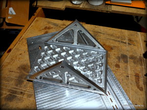

Мир дому вашему - Доброго времени суток, друзья!
Сегодня немного токарил друзья. Точил адаптеры для термо штампов.
Материал: дюралюминий Д16Т.
IMG_8196.JPG (9472 просмотра) <a class='original' href='./download/file.php?id=150791&sid=3b7d8340c7ddcb45da756ec1cba9f394&mode=view' target=_blank>Загрузить оригинал (100.93 КБ)</a>
IMG_8198.JPG (9472 просмотра) <a class='original' href='./download/file.php?id=150792&sid=3b7d8340c7ddcb45da756ec1cba9f394&mode=view' target=_blank>Загрузить оригинал (139.96 КБ)</a>
IMG_8199.JPG (9472 просмотра) <a class='original' href='./download/file.php?id=150793&sid=3b7d8340c7ddcb45da756ec1cba9f394&mode=view' target=_blank>Загрузить оригинал (187.1 КБ)</a>
IMG_8200.JPG (9472 просмотра) <a class='original' href='./download/file.php?id=150794&sid=3b7d8340c7ddcb45da756ec1cba9f394&mode=view' target=_blank>Загрузить оригинал (191.98 КБ)</a>
IMG_8202.JPG (9472 просмотра) <a class='original' href='./download/file.php?id=150795&sid=3b7d8340c7ddcb45da756ec1cba9f394&mode=view' target=_blank>Загрузить оригинал (114.95 КБ)</a>
IMG_8208.JPG (9472 просмотра) <a class='original' href='./download/file.php?id=150796&sid=3b7d8340c7ddcb45da756ec1cba9f394&mode=view' target=_blank>Загрузить оригинал (119.91 КБ)</a>
IMG_8210.JPG (9472 просмотра) <a class='original' href='./download/file.php?id=150797&sid=3b7d8340c7ddcb45da756ec1cba9f394&mode=view' target=_blank>Загрузить оригинал (111.8 КБ)</a>
IMG_8222.JPG (9472 просмотра) <a class='original' href='./download/file.php?id=150798&sid=3b7d8340c7ddcb45da756ec1cba9f394&mode=view' target=_blank>Загрузить оригинал (107.46 КБ)</a>
IMG_8220.JPG (9472 просмотра) <a class='original' href='./download/file.php?id=150799&sid=3b7d8340c7ddcb45da756ec1cba9f394&mode=view' target=_blank>Загрузить оригинал (97.95 КБ)</a>
IMG_8225.JPG (9472 просмотра) <a class='original' href='./download/file.php?id=150800&sid=3b7d8340c7ddcb45da756ec1cba9f394&mode=view' target=_blank>Загрузить оригинал (132.68 КБ)</a>
IMG_8226.JPG (9472 просмотра) <a class='original' href='./download/file.php?id=150801&sid=3b7d8340c7ddcb45da756ec1cba9f394&mode=view' target=_blank>Загрузить оригинал (117.97 КБ)</a>
IMG_8213.JPG (9472 просмотра) <a class='original' href='./download/file.php?id=150802&sid=3b7d8340c7ddcb45da756ec1cba9f394&mode=view' target=_blank>Загрузить оригинал (128.38 КБ)</a>
IMG_8216.JPG (9472 просмотра) <a class='original' href='./download/file.php?id=150803&sid=3b7d8340c7ddcb45da756ec1cba9f394&mode=view' target=_blank>Загрузить оригинал (120.84 КБ)</a>
IMG_8218.JPG (9472 просмотра) <a class='original' href='./download/file.php?id=150804&sid=3b7d8340c7ddcb45da756ec1cba9f394&mode=view' target=_blank>Загрузить оригинал (130 КБ)</a>
IMG_8219.JPG (9472 просмотра) <a class='original' href='./download/file.php?id=150805&sid=3b7d8340c7ddcb45da756ec1cba9f394&mode=view' target=_blank>Загрузить оригинал (115.23 КБ)</a>

Мир дому вашему - Здравствуйте!
Сегодня в очередной раз пришлось попотеть мне. Выявилось что сбиты настройки у выставленного шпинделя. Не имея под рукой профессионального инструмента, подобрав что есть в наличии, взялся я выставить шпиндель. Наверное многие скажут, что так не делают, что это не правильно, знаю я, знаю. Но выхода не было, зато настроил в тютельку в тютельку под мои нужды.​
IMG_8256.JPG (9350 просмотров) <a class='original' href='./download/file.php?id=151229&sid=3b7d8340c7ddcb45da756ec1cba9f394&mode=view' target=_blank>Загрузить оригинал (173.33 КБ)</a>
IMG_8257.JPG (9350 просмотров) <a class='original' href='./download/file.php?id=151230&sid=3b7d8340c7ddcb45da756ec1cba9f394&mode=view' target=_blank>Загрузить оригинал (162.88 КБ)</a>
IMG_8258.JPG (9350 просмотров) <a class='original' href='./download/file.php?id=151231&sid=3b7d8340c7ddcb45da756ec1cba9f394&mode=view' target=_blank>Загрузить оригинал (169.9 КБ)</a>
IMG_8261.JPG (9350 просмотров) <a class='original' href='./download/file.php?id=151232&sid=3b7d8340c7ddcb45da756ec1cba9f394&mode=view' target=_blank>Загрузить оригинал (156.53 КБ)</a>
IMG_8265.JPG (9350 просмотров) <a class='original' href='./download/file.php?id=151233&sid=3b7d8340c7ddcb45da756ec1cba9f394&mode=view' target=_blank>Загрузить оригинал (144.96 КБ)</a>
IMG_8266.JPG (9350 просмотров) <a class='original' href='./download/file.php?id=151234&sid=3b7d8340c7ddcb45da756ec1cba9f394&mode=view' target=_blank>Загрузить оригинал (159.75 КБ)</a>
IMG_8268.JPG (9350 просмотров) <a class='original' href='./download/file.php?id=151235&sid=3b7d8340c7ddcb45da756ec1cba9f394&mode=view' target=_blank>Загрузить оригинал (155.74 КБ)</a>
IMG_8269.JPG (9350 просмотров) <a class='original' href='./download/file.php?id=151236&sid=3b7d8340c7ddcb45da756ec1cba9f394&mode=view' target=_blank>Загрузить оригинал (160.52 КБ)</a>
IMG_8270.JPG (9350 просмотров) <a class='original' href='./download/file.php?id=151237&sid=3b7d8340c7ddcb45da756ec1cba9f394&mode=view' target=_blank>Загрузить оригинал (140.96 КБ)</a>
IMG_8270_1.JPG (9350 просмотров) <a class='original' href='./download/file.php?id=151238&sid=3b7d8340c7ddcb45da756ec1cba9f394&mode=view' target=_blank>Загрузить оригинал (207.17 КБ)</a>
IMG_8271.JPG (9350 просмотров) <a class='original' href='./download/file.php?id=151239&sid=3b7d8340c7ddcb45da756ec1cba9f394&mode=view' target=_blank>Загрузить оригинал (155.1 КБ)</a>
Извиняюсь за простои в обновлении информаций, был очень занят. Сегодня представляю вам очередную новинку, это Фрезерный стол Dag-tools 600х800х45 V4 в новой комплектации.
Полная комплектация.
1.Фрезерный стол.
2.Фрезерная пластина.
3.Боковой упор (направляющий).
Специальные угловые креплении для бокового упора, разработанные нами для профиля - шина PR TR100-08. Имеет микрометрические регулировки. Что облегчает подстройку бокового упора на 90 градусов относительно фрезерного стола.

borodaagvali писал(а):Приспособлении для заточки фуговальных ножей V 1.0 Dag-tools на ЧПУ станке.
Доброго времени суток, дорогие форумчане!
Не дает мне ни как покоя одна задумка, решил с ней поделиться с вами. Задумка проста до безобразия, но смущает один вопрос. Имеет данная технология и подобное решение быть место в жизни?​
Суть данного решения такова, так как я столяр хоббийный. То часто сталкиваюсь с проблемами заточки фуговальных ножей, циркулей, ленточных пил, да и много чего. В этой идее я предложил приспособление для заточки фуговальных ножей, с длинной до 320 мм. Разработанное мною лично и вынесенное в эту тему на ваше обозрение, на ваш суд. Ожидается справедливое решение, предложение к дополнению и улучшению. По мере завершения предложений, будут вносится конструктивные изменении и последующий выпуск данного приспособления в производство.​
Принцип работы данного решения очень прост. Имея в наличии его, любой столяр у кого в арсенале есть станок ЧПУ, может самостоятельно затачивать ножи, с очень хорошим качеством. Приспособление имеет возможность регулировки от 0 до 90 градусов. В нашем случае, для заточки ножей фуговального станка, необходим 40 градусов.​
Готов выслушать ваши конструктивные предложении, замечании.
Думаю фото и видео ниже, расскажут за себя.
Видео:
https://youtu.be/kZ4Z2KRWGUM
С ув. Магомед Абдулаев.

Сообщения: 2098
Re: Столярные работы (Dag-tools)
Наверное не жесткости не хватает, а слишком большое смещение каждого слоя. Советую при таких операциях что-то загородительное построить иначе абразив на движущиеся части попасть может. За те несколько секунд в видео уже видно сколько насыпало (что кстати косвенно подтверждает что слишком много пытается снять за проход).
