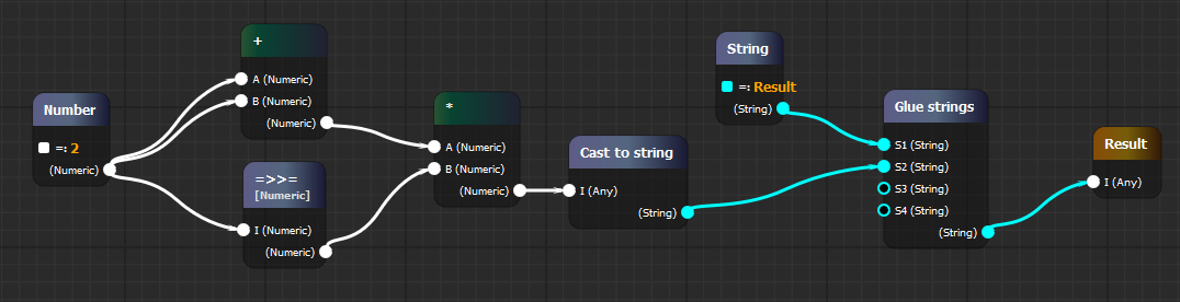

В первом видео показано, как создавать цепочки операция для профилей. Все наглядно и понятно. А нельзя ли этот принцип внести в программу для создания профилей? То есть, есть некое поле на котором расположены "кубики" от 100 до 900. Берем такой "кубик" и тащим в нижнее поле. Там автоматом появляется "стрелка" "цепочка действий 1". Далее берем второй "кубик" и ставим его на "стрелку" правее первого. Пр этом программа проверяет правильность последовательности установленных кубиков. И, если пользователь ошибся, выдается сообщение типа: "данная последовательность невозможна потому что..." Если надо несколько параллельных операций, следующий кубик ставим ниже первых и там автоматом появляется новая "стрелка" "цепочка действий 2", и т.д.
Да в будущем интерфейс конструктора профилей значительно изменится, когда можно будет набрасывать модули, и связывать их друг с дружкой, по типу того как на рисунке:
visual_programming_6.png (3127 просмотров) <a class='original' href='./download/file.php?id=149700&mode=view' target=_blank>Загрузить оригинал (39.64 КБ)</a>

Rom327 писал(а):Это уже электромонтаж какой то получается! :hehehe:
Зато визуально будет более понятно от куда данные взялись, какие манипуляции с ними были, и как эти данные объединялись/делились у куда попали.
Сейчас вот по поводу модуля 500 не всё интуитивно понятно, без объяснения сложно догадаться....
