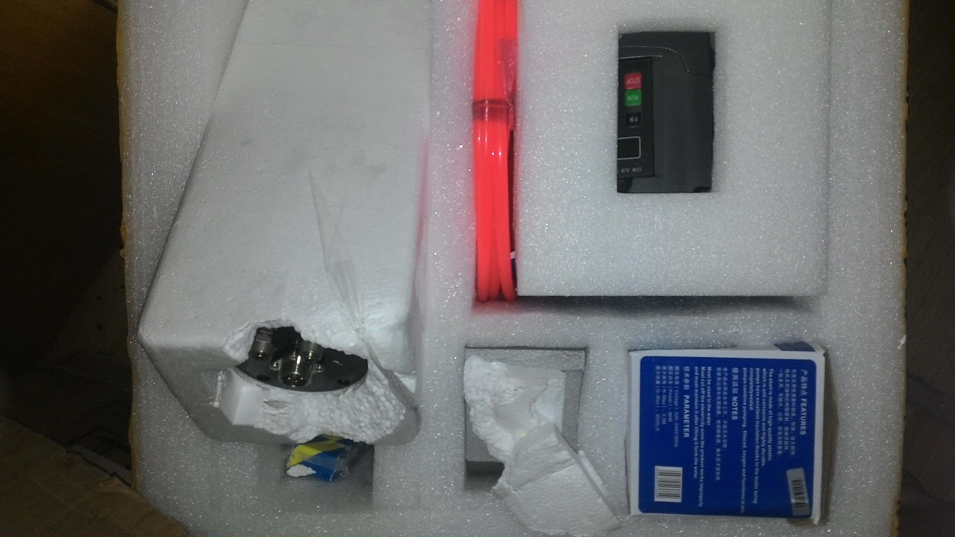

вчера пришел шпиндель.
пока еще не подключал.
PS видать по шпинделю был удар, сильны или нет не знаю, т.е. пенопласт был сзади обломлен

Сообщения: 2098
Re: Фрезерный станок фанерный с рабочим полем 1000х600
Сзади не спереди, должно быть все нормально. Главное чтобы удар не по валу был.

nevkon писал(а):Сзади не спереди, должно быть все нормально. Главное чтобы удар не по валу был.
так вот именно сзади шпинделя пенопласт выломлен, т.е. удар был по валу((( фото смогу завтра выложить
PS у меня еще 15 дней для спора
Сообщения: 2098
Ну прямого удара судя по упаковке не должно быть. Так что скорее всего коробка упала и именно так что задней частью вниз. Или была вмятина на коробке с передней части шпинделя? Тогда там тоже должен быть поврежден пенопласт.
В общем включайте, настраивайте и слушайте как поет. Ну и замеры биения делайте.
