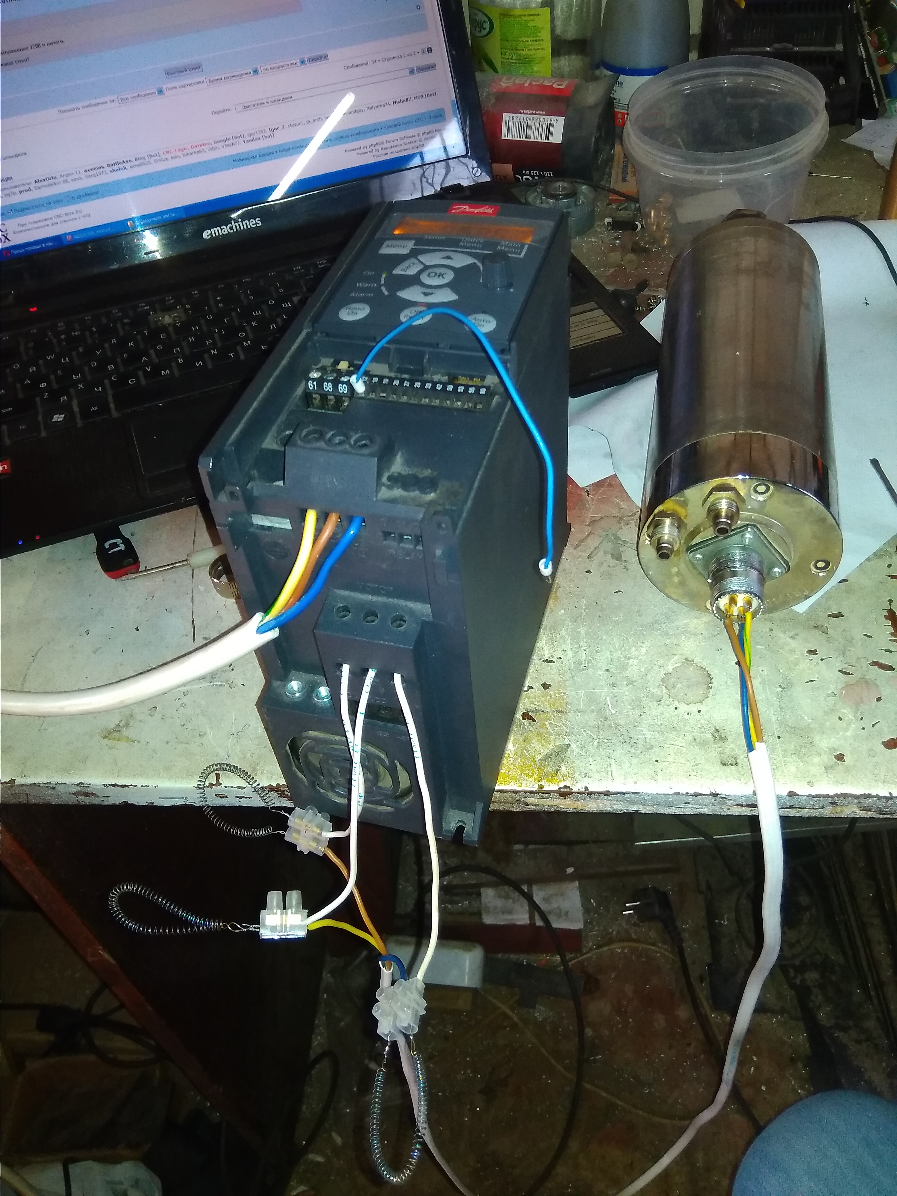

Всем привет!
Приобрел частотник FC51 1.5 кВт, 380В.
Хочу подключить китайский шпиндель GDZ
Настроил, но шпиндель не запускается.
Частотник выпадает в ошибку(AL16-короткое замыкание) даже не начиная вращать мотор.
Пробовал на двух разных шпинделях.
Подключал к частотнику асинхронный мотор на 50 ГЦ - работает. Вывод- частотник в порядке, что-то с настройками.
При настройке выявил, что номинальный ток на частотнике не поставить больше 5.5А.
На шпинделе написано 8А, 220В, 400 ГЦ.
Но знаю из опыта подключения что обычно без нагрузки ток не превышает 2 А.
Выставил ток5.5А, частоту 400, напряжение 220В и ничего.
Может быть они не совместимы?
Помогите разобраться...

Разобрался...
Подумав над тем что же разного между асинхронником 50Гц и шпинделем 400 Гц, кроме частоты и сопротивления обмоток больше в голову не пришло.
Максимальный ток, который можно выставить в ПЧ это 5.5А. В свою очередь на шпинделе написано 8А. Т.е. в момент разгона идет максимальный ток, которого (5.5А) не хватает. Но почему он даже не пытается разогнать?
Сопротивление обмоток шпинделя всего 2 Ома.
Короче взял 3 кусочка нихромовой проволоки по 4.5 Ома, подключил последовательно к проводам от шпинделя.
И он начал ЗАПУСКАТЬСЯ.
IMG_20200228_135830.jpg (12047 просмотров) <a class='original' href='./download/file.php?id=177379&mode=view' target=_blank>Загрузить оригинал (4.17 МБ)</a>
не знаю правильно ли это? Скорее всего будет потеря мощности...
Все равно думаю какая-то фигня с настройками.

laren32 писал(а):И он начал ЗАПУСКАТЬСЯ.
Потеря мощности большая. На малых оборотах могу рукой остановить.
Вариант не рабочий

Как я настраивал...
Сбросил на заводские настройки
1-01 - поставил 0 отключил векторное управление
1-20 - 1.5 кВт выбрал мощность двигателя(написано на шильдике)
1-22 - 220В Напряжение двигателя (написано на шильдике)
1-23 - 400 Гц Частота шпинделля (написано на шильдике)
1-24 - 5,5А Ток двигателя ( на шильдике 8А написано) Больше 5.5А не даёт поставить частотник
1-25 - 9999 Обороты двигателя (Шпиндель рассчитан до 24000 об, но в частотнике могу поставить 9999 )
1-30 - 2 Ома Сопротивление статора (померил сопротивление омметром)
3-02 - 100 Минимальное задание
3-03 - 400 Максимальное задание
3-15 - 21 Управление скоростью от потенциометра
3-41 - 8 сек Время разгона
4-12 - 50 Гц Мин. скорость вращения
4-14 - 400Гц Макс. скорость вращения
6-80 - 1 Разрешаем управление скоростью от потенциометра в ручном режиме
6-81 - 50 минимум с которого стартуем
6-82 - 400 максимум
Сегодня заново все настроил после сброса. Нажал кнопку Hand ON и он закрутился. Вышел на минимальную частоту, я покрутил потенциометр, все работает...
Потом нажал кнопку off reset для остановки. Всё Ок.
Но при повторной попытке запустить он выпадает в ошибку. Лишь несколько раз удалось запустить и всё.
Последний раз редактировалось laren32 02 мар 2020, 14:42, всего редактировалось 1 раз.
Re: Прошу помощи в настройке Частотника Danfoss VLT Micro FC
Что в параметрах 1-55 и 1-56?
