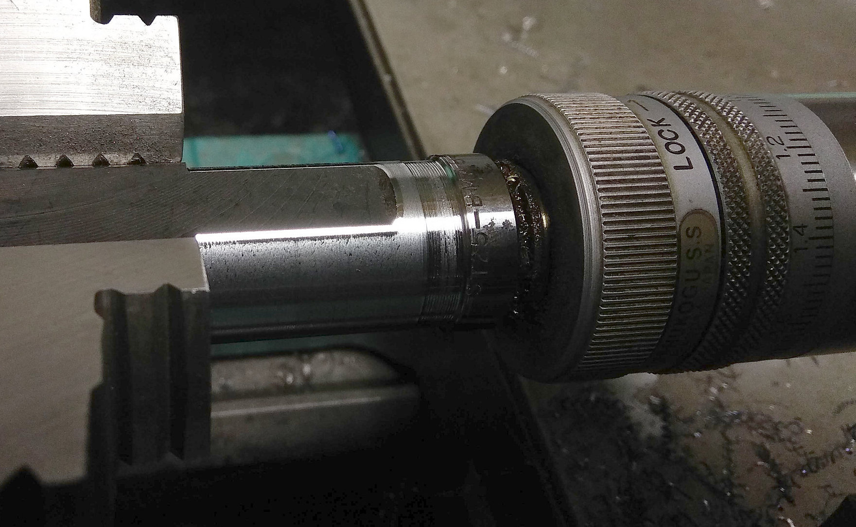

Подошло вобщем дело к завершению этих инструментальных блоков. Собственно че его сам делать то - кусок обгабариченного дюраля.. ничего особенного там нет. обгабаритили, насверлили отверстий, расточили верх под шляпки ну и сняли фаски. Дальше его надо ставить на поперечку, крепить, в шпиндель сверло и сверлить отверстия под будущий инструмент. потом расточной головой расточить посадки что бы получить нормальные посадочные места. Технология простая и понятная. Но есть ньюансы.... как например - небольшая расточная головка, которая должна вставать в шпиндель. Собственно для этих целей была куплена небольшая японская головка у коллеги. головка долго висела в продаже и коллега отдал мнее ее с хорошей скидкой. за что ему отдельное спасибо... НО! как всегда что-то пошло не так... или я был очень хорошего мнения о 80ом патроне... или глаза мои смотрели куда то не туда... :wik: но короче хвостовик головки лезть в патрон категорически отказался... раза так в два... :lol: ну и встал извечный вопрос - а шо теперь делать.... путем нехитрых логических рассуждений пришла идея банально проточить хвостовик.... тем более что голова под большими нагрузками работать не будет, и бралась конкретно для работы по изготовлению модулей. собственно с токарником ей и жить.. оглянулись в поисках - а где засады ?? вроде нету.. погнали... аха.... щаз!!! :lol: .... кляти ипонцы тоже парни не промах.. и к вопросу изготовления хвостовика отнестись с не меньшей долей фанатизма, чем к изготовлению самой головы... вальтеровская пластина весело хрюкнула и сказала типа - а не пошел бы ты хозяин.... кромки нет... на хвостовике лехкие следы... вторая кромка.. результат тот же.. :cry: что-то пошло не так... причем пластина не паленая. нормальный вальтер, который реально хорошо работал... Ну мы же уже наученые.. достаю подуставшие пластинки.. чет овроде сандвик попался.. ну... скажем так - укусил железяку.. секунд на 7-8 хватило.. красные искры... мертвая кромка.. и с пару десяток глубиной проточка.. длиной миллиметров 8.... попадос... изготовление модулей откладывается.. судя по всему - тока шлифовка.. это время, это ити на поклон... или искать другую голову... настроение на 6 часов... походил.. выпил кофейку.. думаю - попробую еще раз.. ну чисто для самоуспокоения..... китайцем.. их много и достались недорого - не жалко... и таки шо вы думаете ???
Короче китайская пластинка даже не хрюкнула... тупо белая стружка.... на тебе проход в пол милима.... на тебе проход в милим..... шо ?? цементированая ??? ха-ха-ха... шо ? лыска ? на удар ? три раза ха-ха-ха.... Специально сделал фотки чтобы была видна глубина цементированного слоя... Я как бы это сказать - в культурном шоке коллеги.....

Крепко чешу репу и думаю каких пластин мне теперь не жалко... :thinking:

MGG
Сообщения: 3403
Репутация: 1010
Re: Мини ЧПУ токарничек из 1Д601
Сообщение MGG »
Да шо тут не ясного, китайцы смены перепутали когда хорошие делать, а когда не очень :D

Слушай ну вот не соглашусь я... Вообще меня вот эти пластинки очень сильно удивляют. Реально хорошо работают.

Hanter писал(а):Я как бы это сказать - в культурном шоке коллеги
Ну, M40 на китайской коробке как бы на мекает на то, что сплав похожий на ВК10ОМ - особо-мелко-зернистый.. Чем черт не шутит, вдруг китайцы и вправду из него сделали. А что было на фирменных коробочках?
Владимир - это родные коробочки и есть. Вскрывал сам. до меня были не вскрытые. Вчера пробежался по ибею, заказал еще несколько пачек других размером и геометрий. приедут - расскажу что и как. Но по этим - рекомендую.
