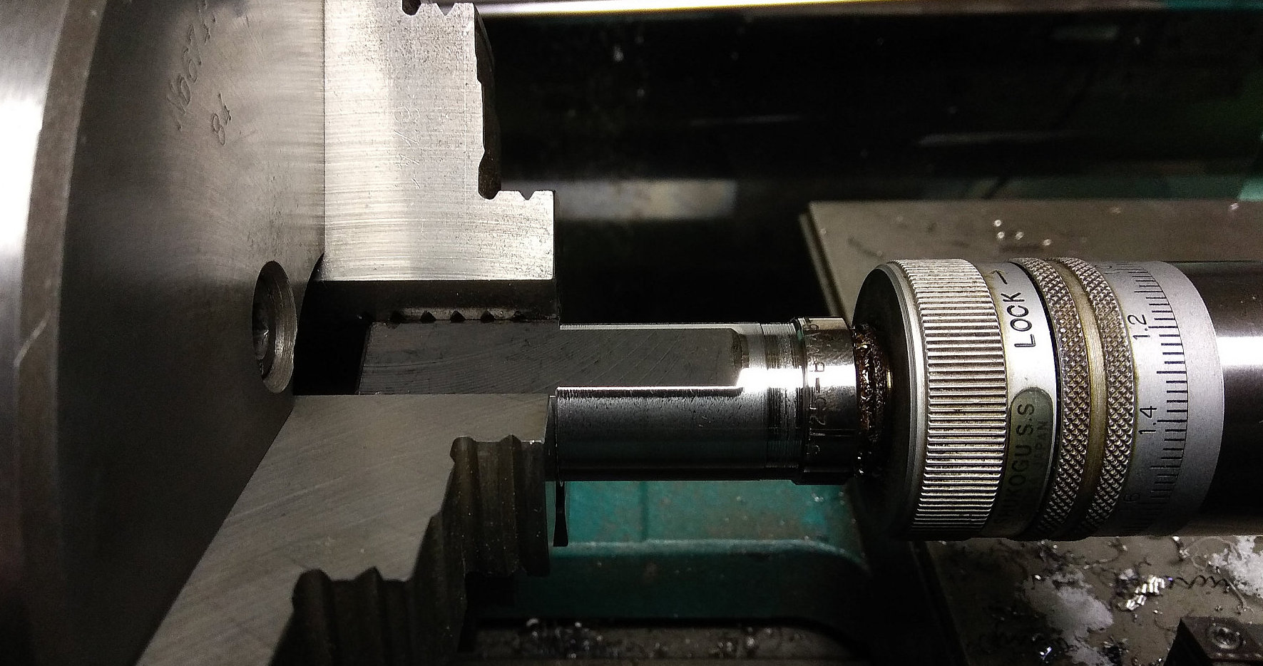

Подошло вобщем дело к завершению этих инструментальных блоков. Собственно че его сам делать то - кусок обгабариченного дюраля.. ничего особенного там нет. обгабаритили, насверлили отверстий, расточили верх под шляпки ну и сняли фаски. Дальше его надо ставить на поперечку, крепить, в шпиндель сверло и сверлить отверстия под будущий инструмент. потом расточной головой расточить посадки что бы получить нормальные посадочные места. Технология простая и понятная. Но есть ньюансы.... как например - небольшая расточная головка, которая должна вставать в шпиндель. Собственно для этих целей была куплена небольшая японская головка у коллеги. головка долго висела в продаже и коллега отдал мнее ее с хорошей скидкой. за что ему отдельное спасибо... НО! как всегда что-то пошло не так... или я был очень хорошего мнения о 80ом патроне... или глаза мои смотрели куда то не туда... :wik: но короче хвостовик головки лезть в патрон категорически отказался... раза так в два... :lol: ну и встал извечный вопрос - а шо теперь делать.... путем нехитрых логических рассуждений пришла идея банально проточить хвостовик.... тем более что голова под большими нагрузками работать не будет, и бралась конкретно для работы по изготовлению модулей. собственно с токарником ей и жить.. оглянулись в поисках - а где засады ?? вроде нету.. погнали... аха.... щаз!!! :lol: .... кляти ипонцы тоже парни не промах.. и к вопросу изготовления хвостовика отнестись с не меньшей долей фанатизма, чем к изготовлению самой головы... вальтеровская пластина весело хрюкнула и сказала типа - а не пошел бы ты хозяин.... кромки нет... на хвостовике лехкие следы... вторая кромка.. результат тот же.. :cry: что-то пошло не так... причем пластина не паленая. нормальный вальтер, который реально хорошо работал... Ну мы же уже наученые.. достаю подуставшие пластинки.. чет овроде сандвик попался.. ну... скажем так - укусил железяку.. секунд на 7-8 хватило.. красные искры... мертвая кромка.. и с пару десяток глубиной проточка.. длиной миллиметров 8.... попадос... изготовление модулей откладывается.. судя по всему - тока шлифовка.. это время, это ити на поклон... или искать другую голову... настроение на 6 часов... походил.. выпил кофейку.. думаю - попробую еще раз.. ну чисто для самоуспокоения..... китайцем.. их много и достались недорого - не жалко... и таки шо вы думаете ???
Короче китайская пластинка даже не хрюкнула... тупо белая стружка.... на тебе проход в пол милима.... на тебе проход в милим..... шо ?? цементированая ??? ха-ха-ха... шо ? лыска ? на удар ? три раза ха-ха-ха.... Специально сделал фотки чтобы была видна глубина цементированного слоя... Я как бы это сказать - в культурном шоке коллеги.....
IMG_20181112_193738.jpg (3048 просмотров) <a class='original' href='./download/file.php?id=150883&sid=3860d783eec357e929362d5ba67278ca&mode=view' target=_blank>Загрузить оригинал (322.85 КБ)</a>
IMG_20181112_193755.jpg (3048 просмотров) <a class='original' href='./download/file.php?id=150884&sid=3860d783eec357e929362d5ba67278ca&mode=view' target=_blank>Загрузить оригинал (358.58 КБ)</a>
Крепко чешу репу и думаю каких пластин мне теперь не жалко... :thinking:

Да шо тут не ясного, китайцы смены перепутали когда хорошие делать, а когда не очень :D

Слушай ну вот не соглашусь я... Вообще меня вот эти пластинки очень сильно удивляют. Реально хорошо работают.

Ну, M40 на китайской коробке как бы на мекает на то, что сплав похожий на ВК10ОМ - особо-мелко-зернистый.. Чем черт не шутит, вдруг китайцы и вправду из него сделали. А что было на фирменных коробочках?
Re: Мини ЧПУ токарничек из 1Д601
Владимир - это родные коробочки и есть. Вскрывал сам. до меня были не вскрытые. Вчера пробежался по ибею, заказал еще несколько пачек других размером и геометрий. приедут - расскажу что и как. Но по этим - рекомендую.
