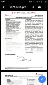

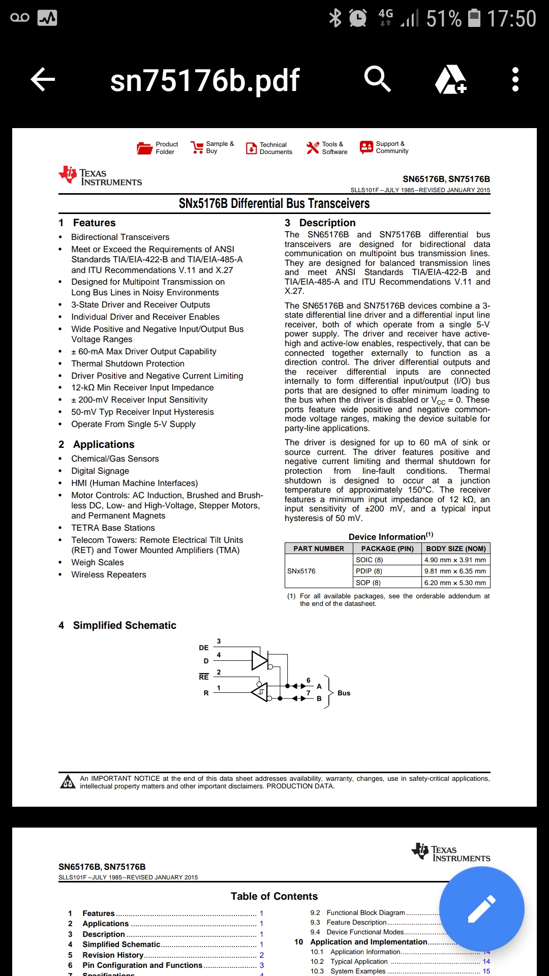

Можно попробовать диф линейный собрать.
Есть такая микруха 65176b
Стоит в 422 и 485 протоколах.
Поидёт ли ,??

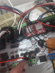

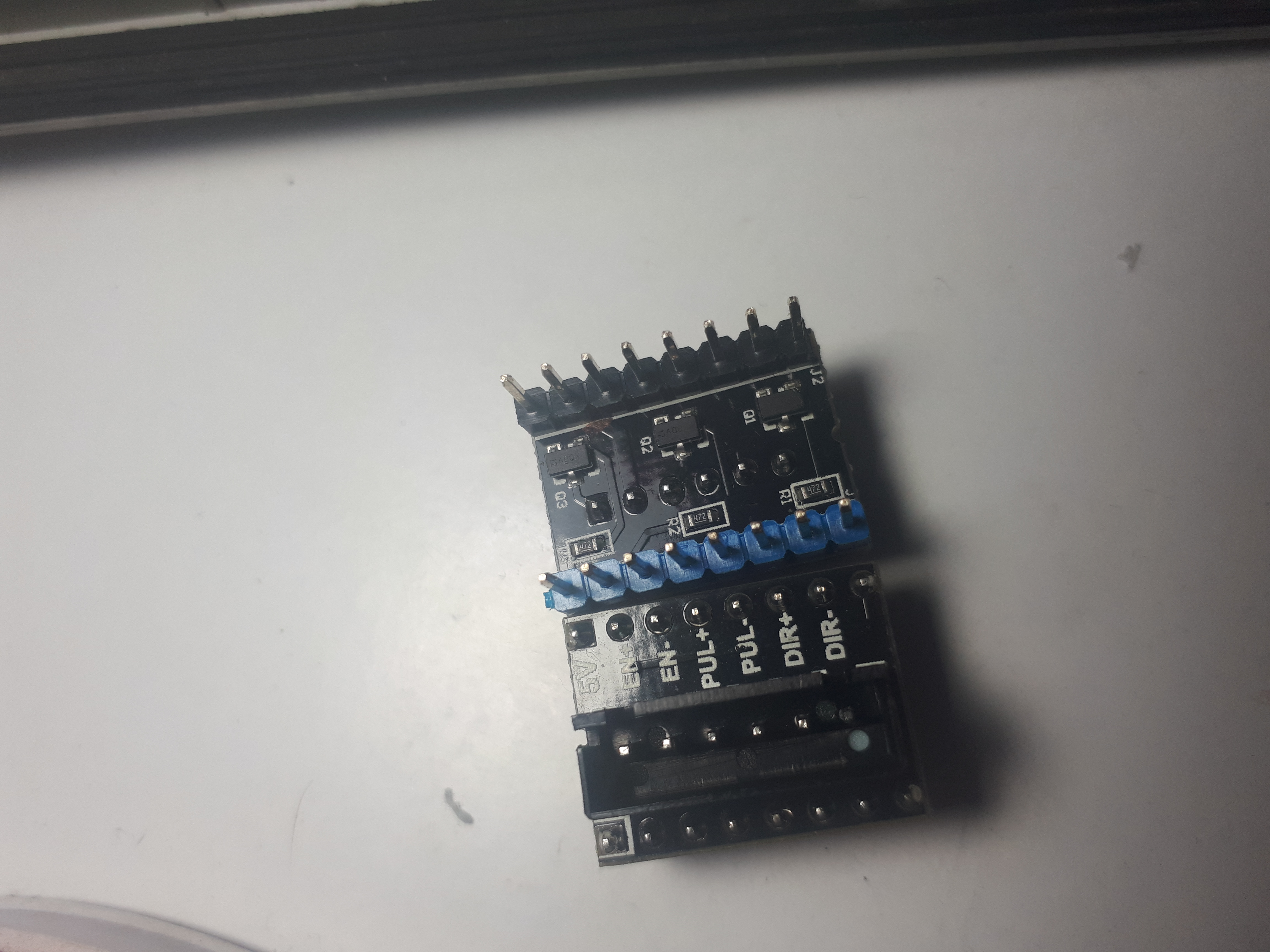

Подключен к меге. Плата румба.
Подключенно через переходники.
кстати в переходниках транзисторы..
20181108_182651.jpg (3807 просмотров) <a class='original' href='./download/file.php?id=150138&mode=view' target=_blank>Загрузить оригинал (3.44 МБ)</a>

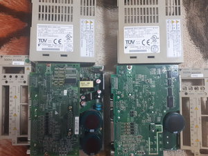

Две оси х и у работают без ошибок.
100ка стоит на z
Она глючит.
Глючный драйвер ставил на любую ось . Эффект одинаков

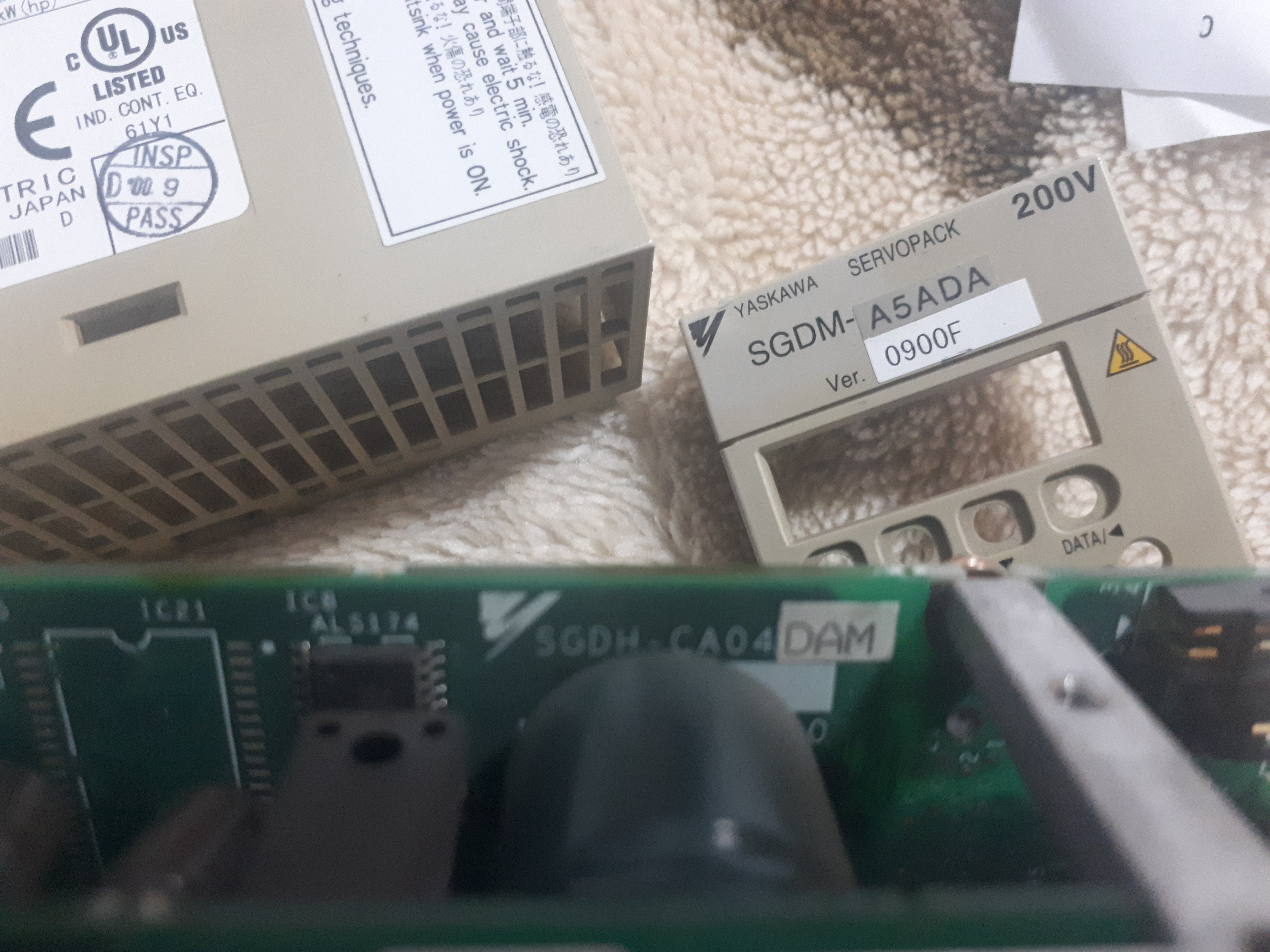

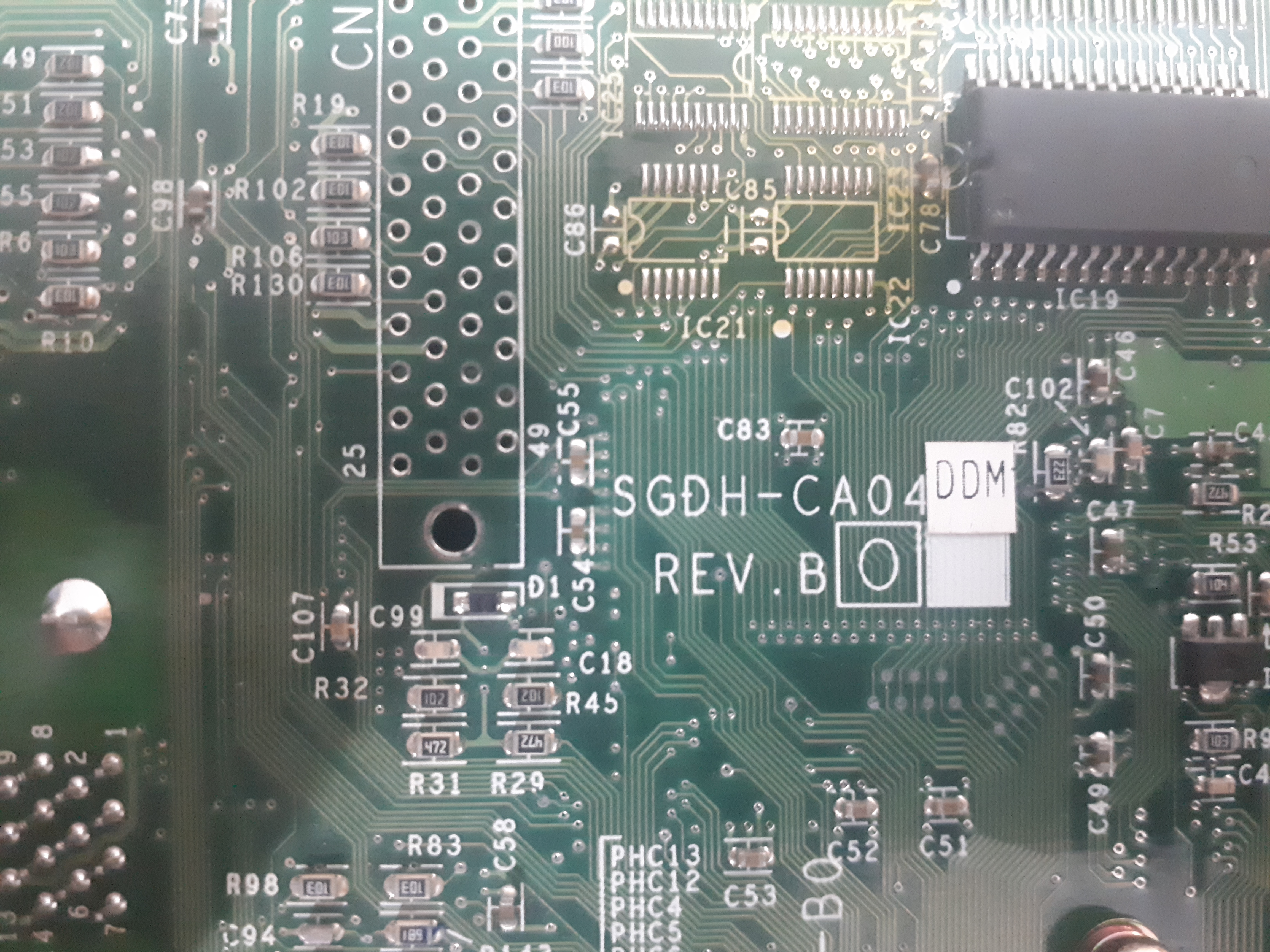

Слева глючный sgdm-01ada справа нормальный sgdm-a5ada
Маркировка сотки
20181108_183146.jpg (3805 просмотров) <a class='original' href='./download/file.php?id=150140&mode=view' target=_blank>Загрузить оригинал (4.54 МБ)</a>
0.5й
20181108_183356.jpg (3805 просмотров) <a class='original' href='./download/file.php?id=150141&mode=view' target=_blank>Загрузить оригинал (4.68 МБ)</a>

hudoi писал(а):Подключен к меге. Плата румба.
С таким же успехом могли бы сказать, что подключили к батарее центрального отопления :)
Нарисуйте схему соединений, ибо непонятно, как вы все это подключали. Танзисторы моли сыграть какую-нить шутку, если неправильно соединить...
В Pn200 у вас что установлено?

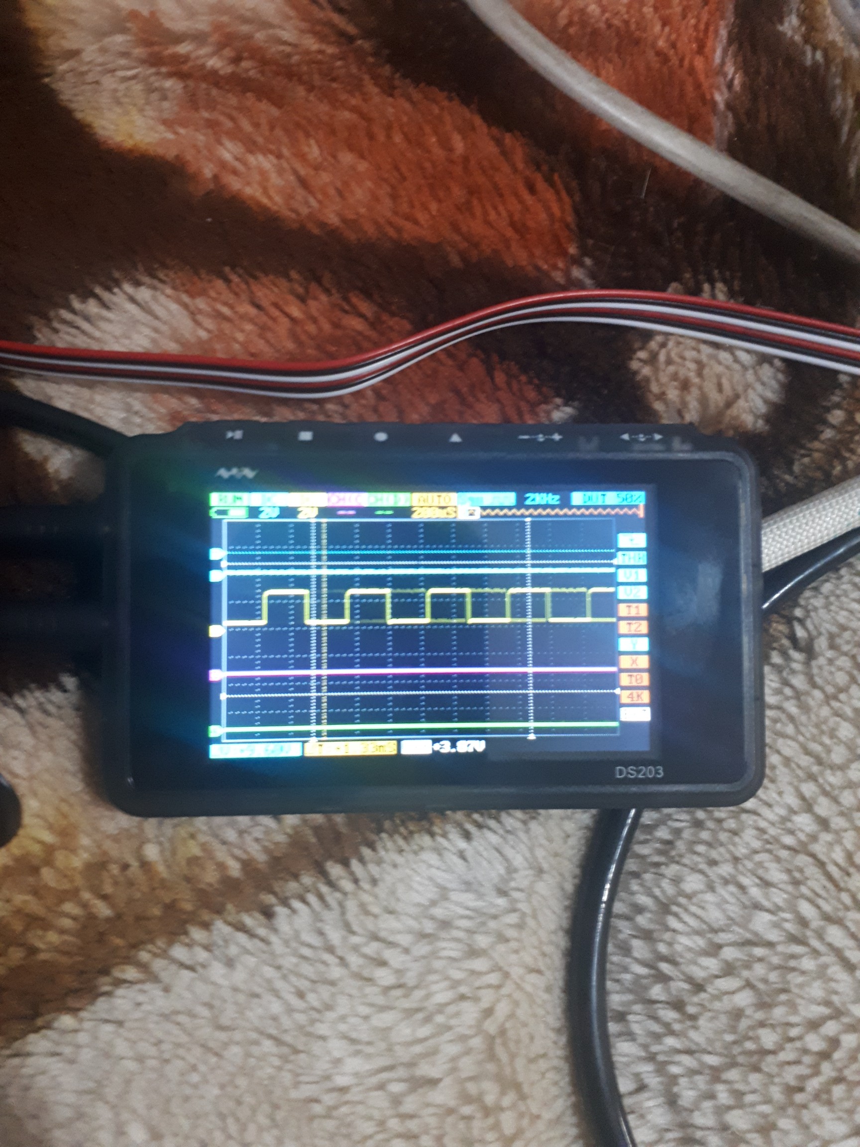

Сигнал подаю такой сигма вин видит сигнал
20181108_205006-1728x2304.jpg (3777 просмотров) <a class='original' href='./download/file.php?id=150149&mode=view' target=_blank>Загрузить оригинал (749.97 КБ)</a>
На дир потаю 5 в. Сигмавин видит изменение на секунду.
Мотор дёргает в другую сторону. Потом продолжает крутится как и без позитивного дир.

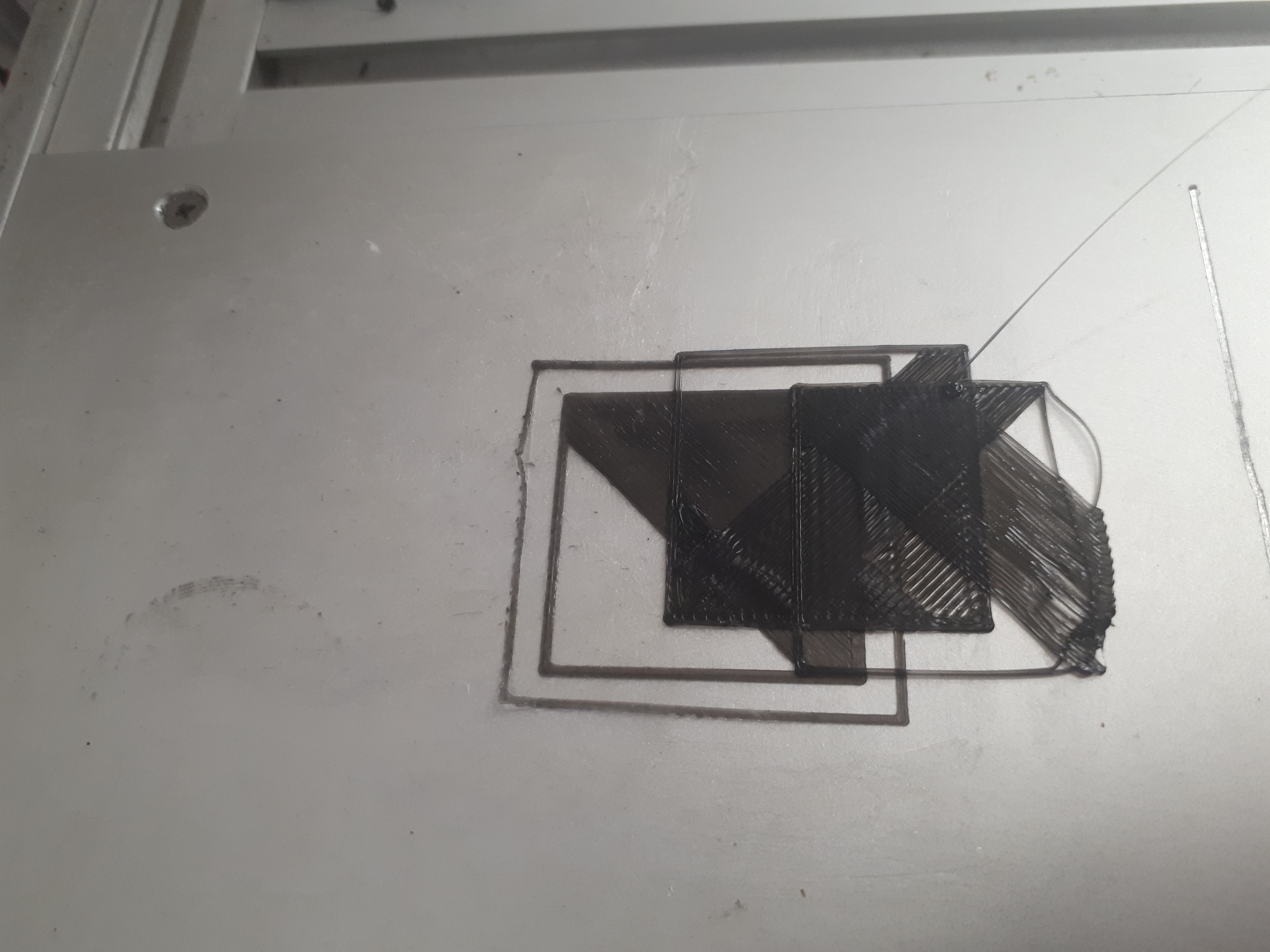

Как оказалось что я не первый кто на пром сервах хочет собрать 3д принтер.
И результат не очень
Что то не так. И не пойму что
20181110_090416.jpg (3680 просмотров) <a class='original' href='./download/file.php?id=150195&mode=view' target=_blank>Загрузить оригинал (3.67 МБ)</a>
Смещает стои по диагонали.
Такие же фото видел в инете..
Какое то не соответствие команды и исполнения

hudoi писал(а):Смещает стои по диагонали. Такие же фото видел в инете.. Какое то не соответствие команды и исполнения
Всетаки продолжаю считать что у вас проблема в подключении сервопаков. Других причин не вижу. можно попросить от спаянного диф.драйвера запустить живой сервопак ?
Сервопак сам по себе не может в одну сторону делать 100500 шагов, а в другую 100700.. он только отрабатывает входящее задание. соответственно если сервопак по разному отрабатывает входящее задание - искать проблему нада во входящем задании.
Похоже на просадку 5В, и как следствие потеря шагов.
