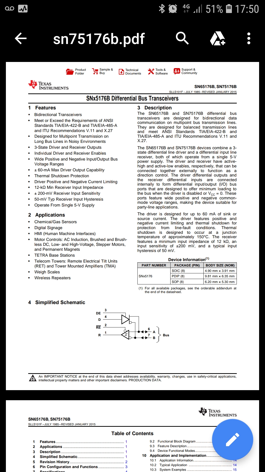

Можно попробовать диф линейный собрать.
Есть такая микруха 65176b
Стоит в 422 и 485 протоколах.
Поидёт ли ,??
Screenshot_20181108-175030_Drive.jpg (3823 просмотра) <a class='original' href='./download/file.php?id=150137&mode=view' target=_blank>Загрузить оригинал (802.2 КБ)</a>

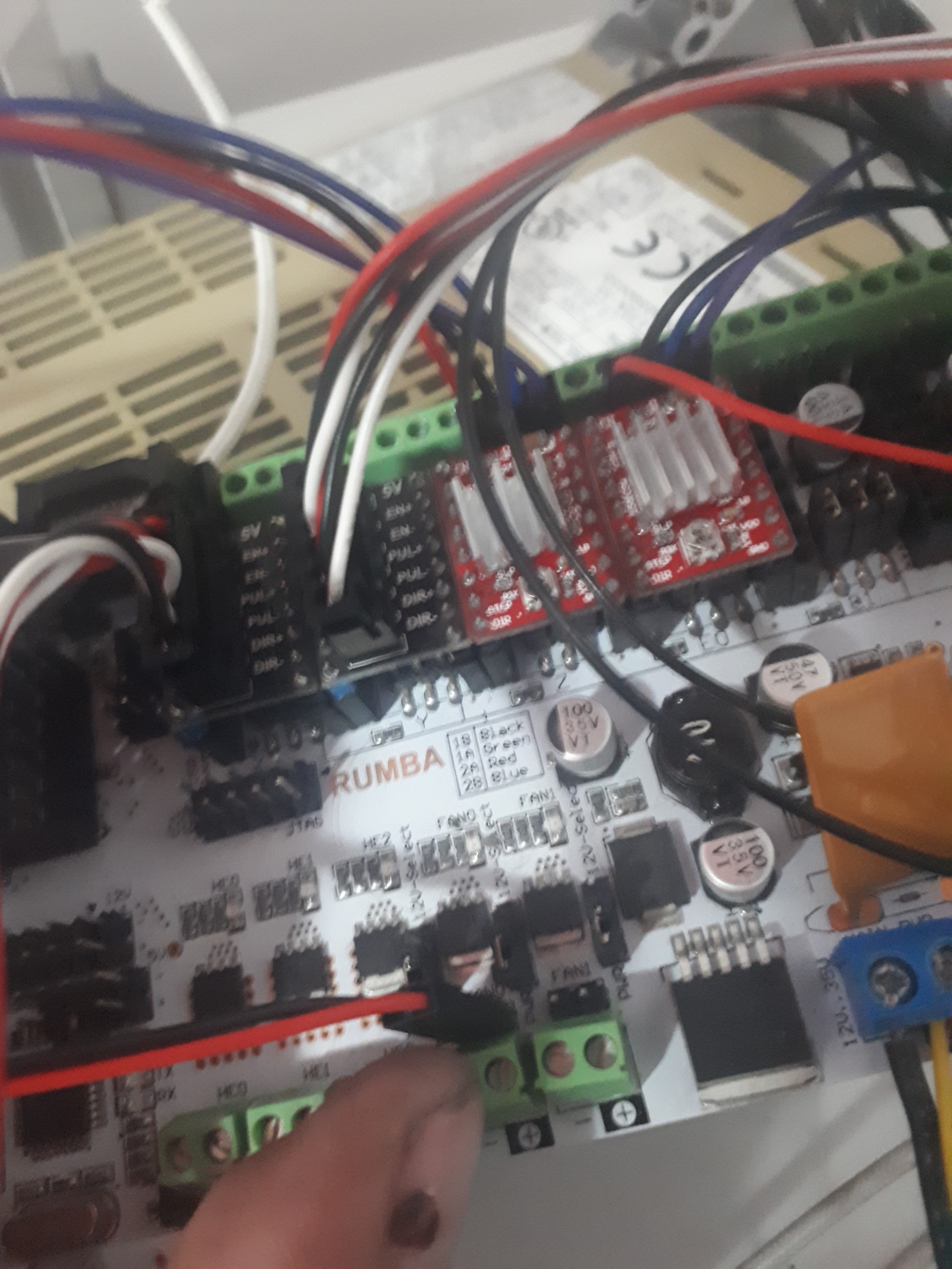

Подключен к меге. Плата румба.
Подключенно через переходники.
кстати в переходниках транзисторы..
20181108_182651.jpg (3817 просмотров) <a class='original' href='./download/file.php?id=150138&mode=view' target=_blank>Загрузить оригинал (3.44 МБ)</a>

20181108_204251-1728x2304.jpg (3787 просмотров) <a class='original' href='./download/file.php?id=150147&mode=view' target=_blank>Загрузить оригинал (611.5 КБ)</a>
Подключение по стандартной схеме.
На выводы степ. Дир и ен.
В pn200 -0000
Сигнал подаю такой сигма вин видит сигнал
20181108_205006-1728x2304.jpg (3787 просмотров) <a class='original' href='./download/file.php?id=150149&mode=view' target=_blank>Загрузить оригинал (749.97 КБ)</a>
На дир потаю 5 в. Сигмавин видит изменение на секунду.
Мотор дёргает в другую сторону. Потом продолжает крутится как и без позитивного дир.
