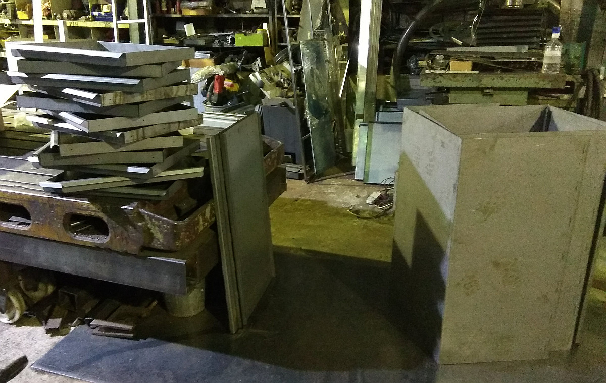

А теперь посмотрим на эталон совершенства цеха!
Hanter писал(а):И я искрене уверен, что люди которые считают НОРМАЛЬНЫМ работать в таких условиях, точно так же относятся и к своей работе... Ну вот уверен я в этом..... попробуй переубедить :)
Hanter, давай посмотрим на ваш цех, на ваш БАРДАК, на ВАШИ стены, ааа. Что у себя бревно в глазу не видим?

aftaev писал(а):А теперь посмотрим на эталон совершенства цеха!
хм.... а кто это сказал что это "наш" цех ???
aftaev писал(а):Hanter, давай посмотрим на ваш цех, на ваш БАРДАК, на ВАШИ стены, ааа. Что у себя бревно в глазу не видим?
а давай!! тока давай не дергать фото которые тебе понравились, ну там после привоза 250 ящиков например, а посмотрим повседневные.. ты спроси - я выложу... или давай сделаем так - я завтра буду в цеху - прям на месте и отфоткаю.. и фотки в оригинале выложу. с датой... И ты завтра отфоткаешь.. и выложишь.... :) давай ???? и сравним...
