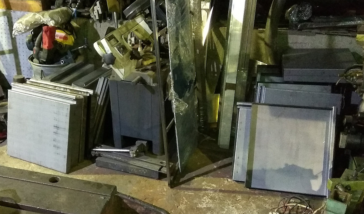

А теперь посмотрим на эталон совершенства цеха!
Hanter писал(а):И я искрене уверен, что люди которые считают НОРМАЛЬНЫМ работать в таких условиях, точно так же относятся и к своей работе... Ну вот уверен я в этом..... попробуй переубедить :)
Hanter, давай посмотрим на ваш цех, на ваш БАРДАК, на ВАШИ стены, ааа. Что у себя бревно в глазу не видим?
1.jpg (2926 просмотров) <a class='original' href='./download/file.php?id=150160&mode=view' target=_blank>Загрузить оригинал (303.45 КБ)</a>

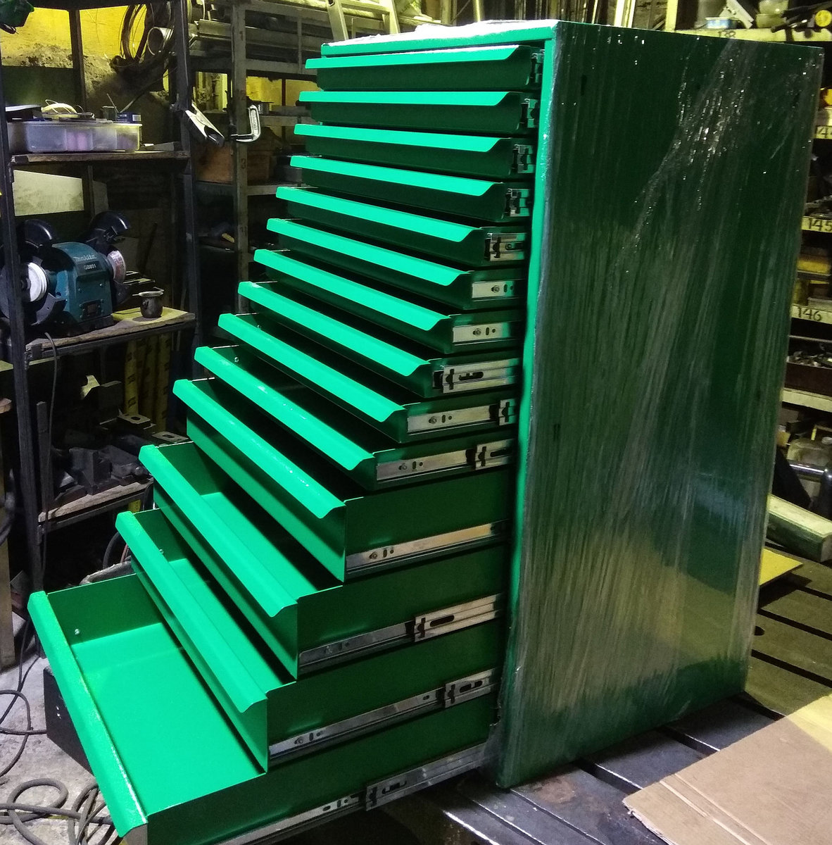

2.jpg (2926 просмотров) <a class='original' href='./download/file.php?id=150161&mode=view' target=_blank>Загрузить оригинал (298.27 КБ)</a>
5.jpg (2926 просмотров) <a class='original' href='./download/file.php?id=150163&mode=view' target=_blank>Загрузить оригинал (344.19 КБ)</a>

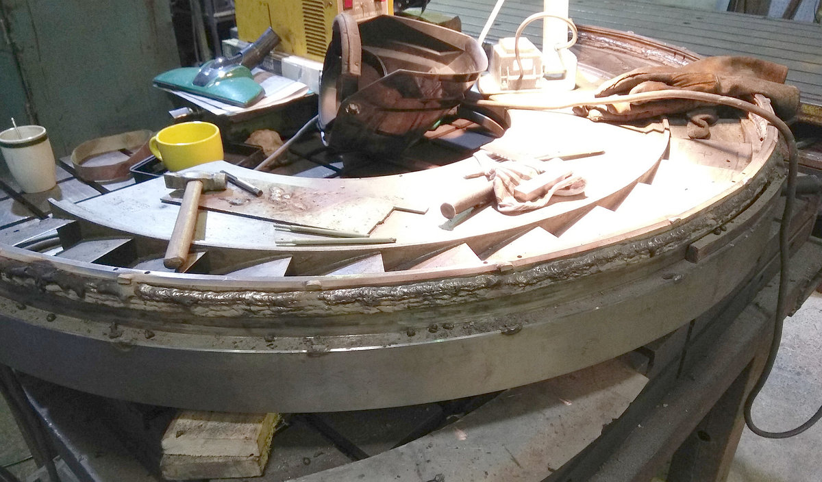

Ой Hanter, а это что ? Часть турбины? Явно по ответственнее наших деталек будет. А шо такие чудесные и ровные швы? Сварщик 10го разряда наверно варил? Почему на фото не отображено как вы зачищали и подготавливали под сварку? Что то я не вижу никакого рентгена на фото. Не вижу металографического микроскопа. Не вижу как вы образцы готовите. Выражаясь твоими словами: это порнуха, а не работа судя то что я вижу на фото!

aftaev писал(а):Ой Hanter, а это что ? Часть турбины? Явно по ответственнее наших деталек будет. А шо такие чудесные и ровные швы? Сварщик 10го разряда наверно варил? Почему на фото не отображено как вы зачищали и подготавливали под сварку? Что то я не вижу никакого рентгена на фото. Не вижу металографического микроскопа. Не вижу как вы образцы готовите. Выражаясь твоими словами: это порнуха, а не работа судя то что я вижу на фото!
это наплавка под последующую обработку. просраного кем то размера.. :) и выполнял ее сварщик, больше 10 лет назад сваливший с верфей с именным клеймомм.. Швы неровные, потому что если ты внимательно посмотришь - все швы НЕ сплошные. наварка шла отрезками в разбежку. чтобы минимизировать поводки.. И таки да ! ему носят подобные вещи снова и снова :) видимо очень плохо варит. и таки снова ДА. эти работы проходят 100% рентген.. в обязательном порядке. И даже скажу больше - наварка электродом - тоже требование заказчика. ибо так прописано в технологии. нам было бы проще полуавтоматом...
