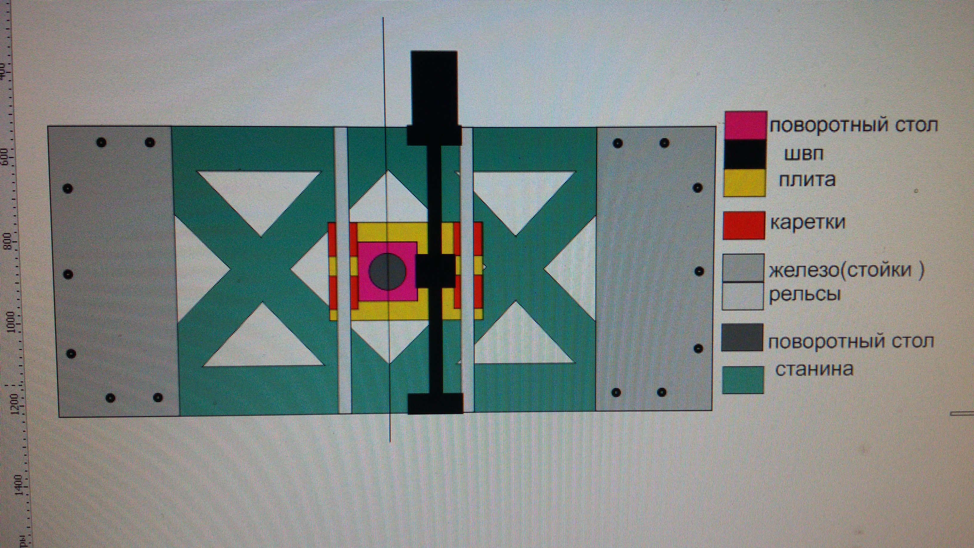

А делал кто нибудь зет координатой стол? Я тут станочек себе придумал 4осевой для бюстов и скульпур.
Сейчас подумываю стол поворотный подвижным сделать Z кой.конечно большую заготовку туда сюда мотать не очень, но может кто делал уже такое распределение координат? Поделитесь опытом.

На фото стол вид сверху

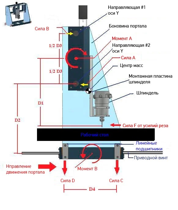

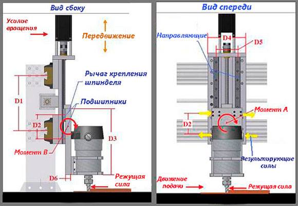

Пытаюсь сконструировать ось Z, может тут кто подскажет.
Что-то ни где нету толком расчёта размеров осей. Нашел некоторую теорию но опять же ни каких расчётов(
Теория 1.jpg (5812 просмотров) <a class='original' href='./download/file.php?id=169916&mode=view' target=_blank>Загрузить оригинал (81.42 КБ)</a>
Теория 2.jpg (5812 просмотров) <a class='original' href='./download/file.php?id=169917&mode=view' target=_blank>Загрузить оригинал (34.38 КБ)</a>
Что уменьшать и что увеличивать то понятно для уменьшения моментов но от каких размеров начинать отталкиваться? Например если направляющие :rail: размером: X - 500mm, Y - 400mm, Z - 300mm.

Arey0 писал(а): но от каких размеров начинать отталкиваться?
отталкиваться от необходимого (для тебя) просвета Z над столом, от габаритов шпинделя, и от вида материала портала (что по карману и что можешь достать/купить).
