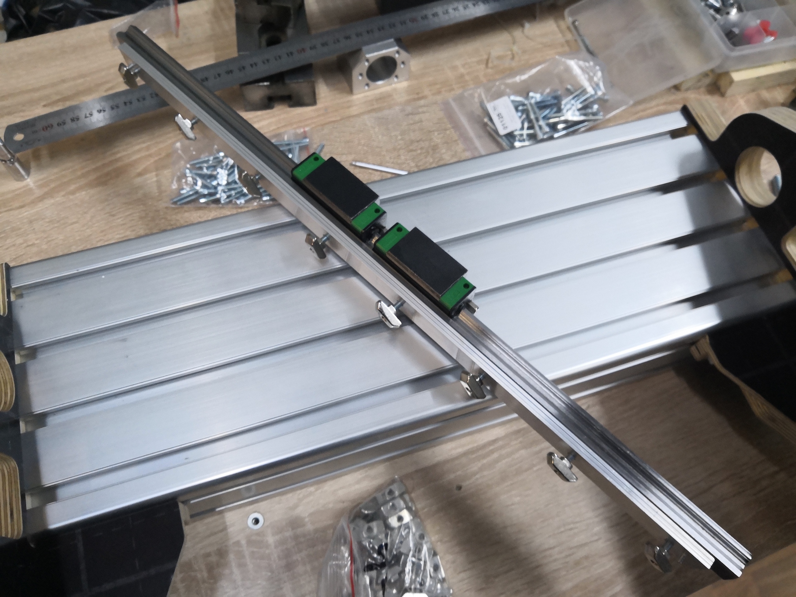

Я чтоб поиграться взял такой, 2400 руб за метр.
А кусок именно на портал вышел в 2000 руб. Ни какого желания не было скручивать два в месте. Считаю что и этого вполне хватит.

Поставил рельсы оси Х, выставил их на глазок)) померил немного, вроде 0,04 мм не параллельность. Мне хватит))) Всё равно на фанере. Катается всё плавно.
Как писали ранее на Лактайт бы желательно про ставки посадить)))
