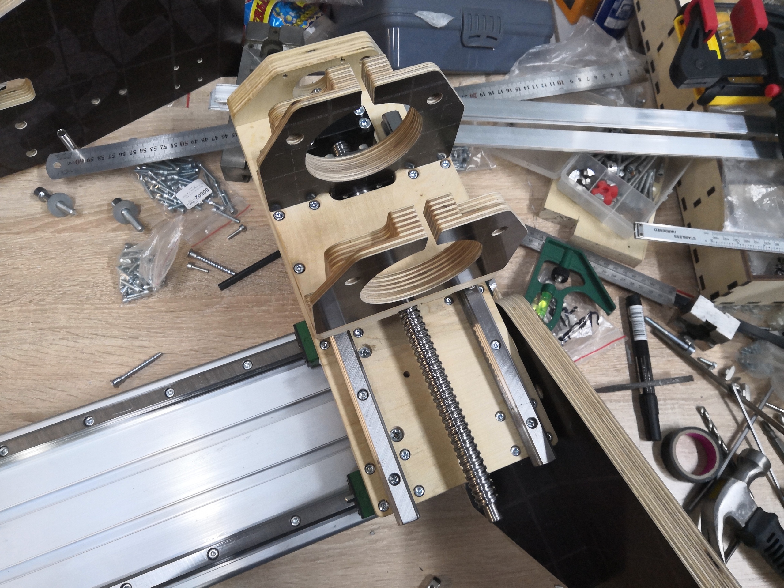

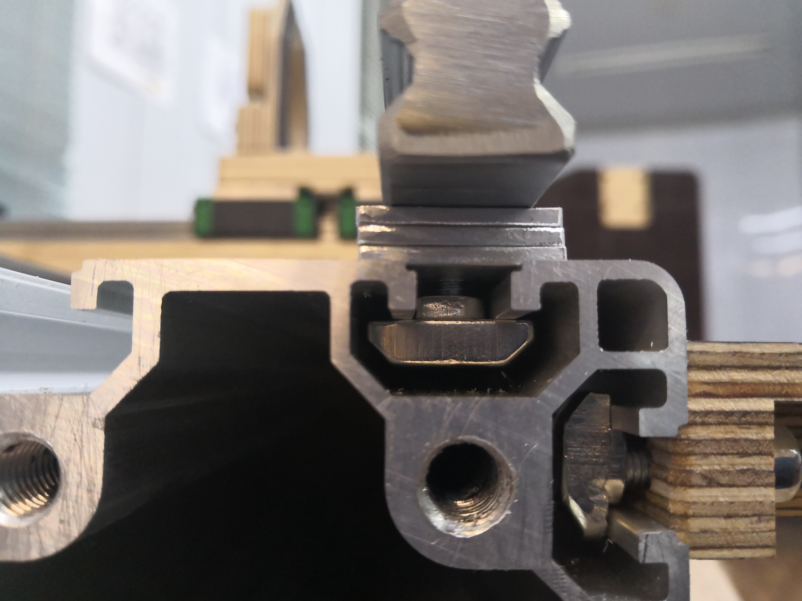

Я чтоб поиграться взял такой, 2400 руб за метр.
А кусок именно на портал вышел в 2000 руб. Ни какого желания не было скручивать два в месте. Считаю что и этого вполне хватит.

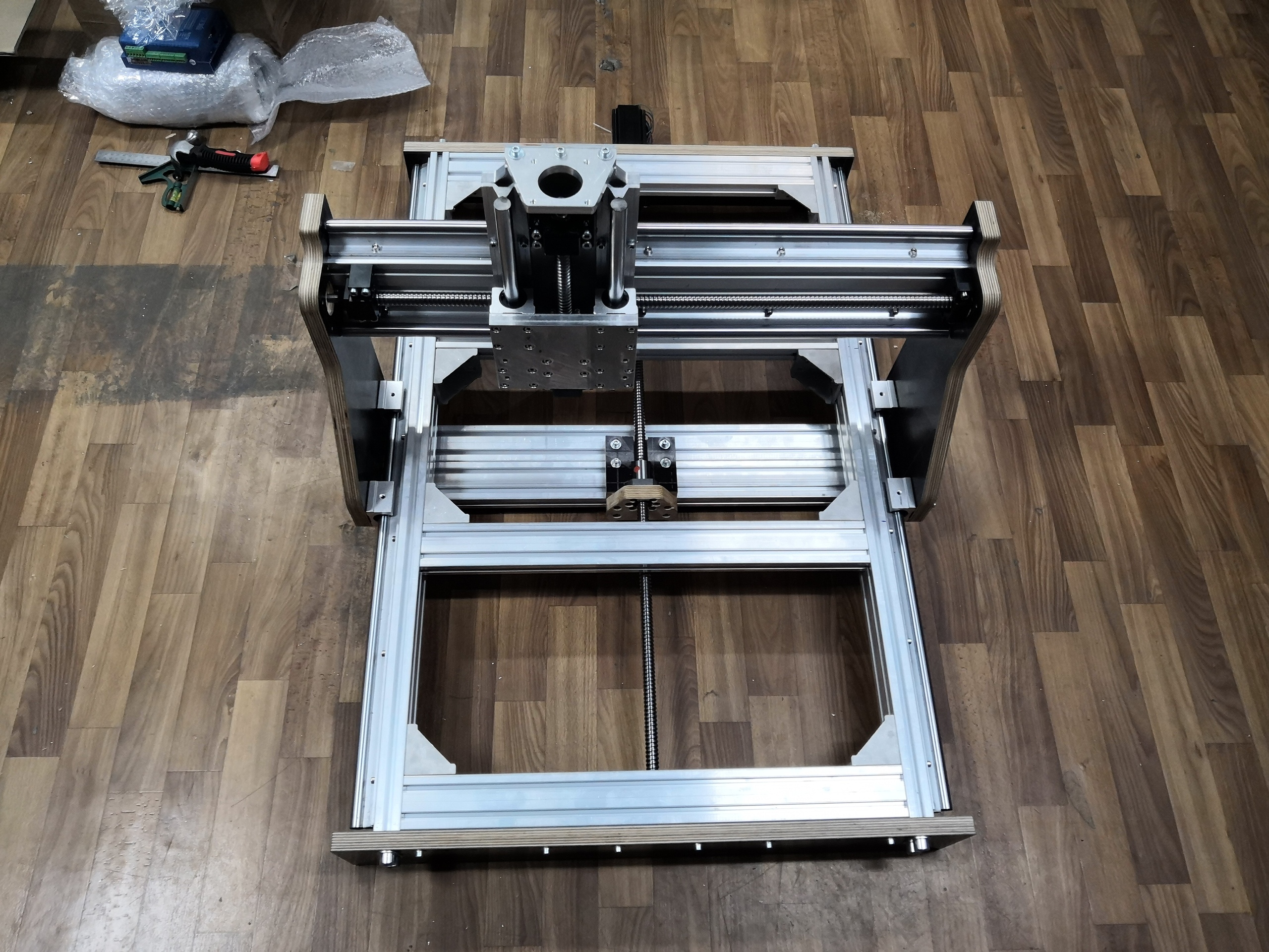

Поставил рельсы оси Х, выставил их на глазок)) померил немного, вроде 0,04 мм не параллельность. Мне хватит))) Всё равно на фанере. Катается всё плавно.
Как писали ранее на Лактайт бы желательно про ставки посадить)))
Ещё попутно собираю станочек для раскроя листового материала и 3д фрезеровки пенопласта, рабочее поле 570х800 мм.

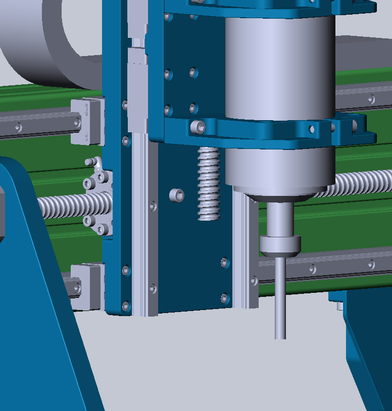

Получил свои ШВП из Китая.
Только сейчас обратил внимание .
Ось Z внизу никак не закреплена и соответственно не обработана.
Это просчитано и туда не надо опору поставить?
Z-ax.jpg (1895 просмотров) <a class='original' href='./download/file.php?id=149987&mode=view' target=_blank>Загрузить оригинал (150.04 КБ)</a>
И еще вопрос, надеюсь последний.
Нельзя ли использовать штатное крепление шпинделя 80mm ( Spindel Clamp)?
Он хуже чем изготовленные хомуты шпинделя? Можно переделать верхний хомут только для установки гайки ШВП.
Или это сделано для лучшего доступа к каретке Z?
Re: 400х300х100 открытый проект
Опора снизу не нужна. Китайские хомуты плохого качества потому не советую их использовать.
