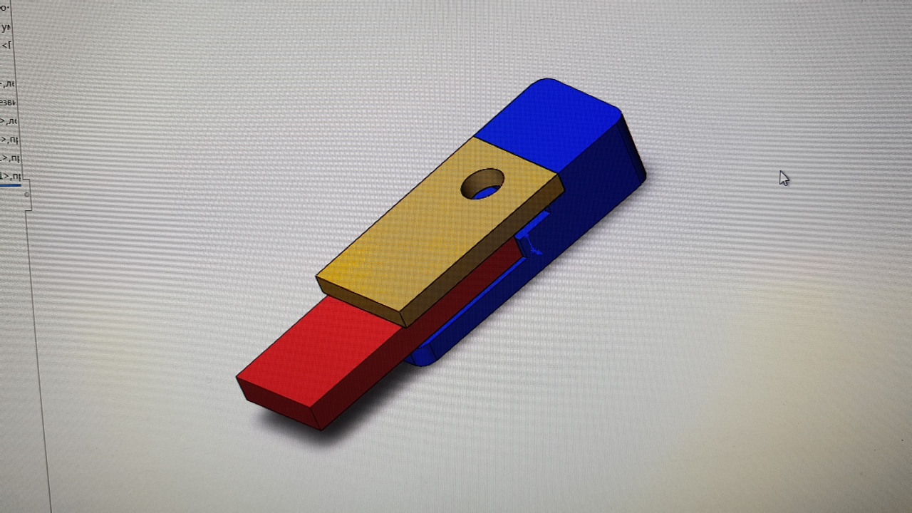

Чуть поигрался с обработкой с нескольких установов.
Их было 4.... хочу разобраться в стратегиях hsr/hsm всяких.... потыкал, потыкал в итоге крестики пилил iMachem 3D с нулевым припуском. Качеством поверхностей есс-но не доволен.
IMG_20181202_152425_240.jpg (4148 просмотров) <a class='original' href='./download/file.php?id=151775&mode=view' target=_blank>Загрузить оригинал (212.78 КБ)</a>
В допуск 0.05 вошел, но станок дал 5 микрон точность, а я своим переустановом от руки 50... обидно.....

ScrewDriver писал(а):Чуть поигрался с обработкой с нескольких установов.
4 установа чисто ради экперимента ?

Эм... наврамши :hehehe:
Три установа все же - сначала дно и квадрат основания вертикально дном вверх, потом уже на боку за два раза верх детали.
Углы надо было сделать без радиуса - поэтому вот...

С переустановом я как колхозил, брал пластину типа оргалита с покрытием металлическим, из которых все таблетку делают, и тупо по тестеру подгонял, зазвенело, внес дом с поправкой 2мм на пластину, получалось так, что стыков не видел.

Я кмд от граней тисков отбивался. Получилось нормально.
