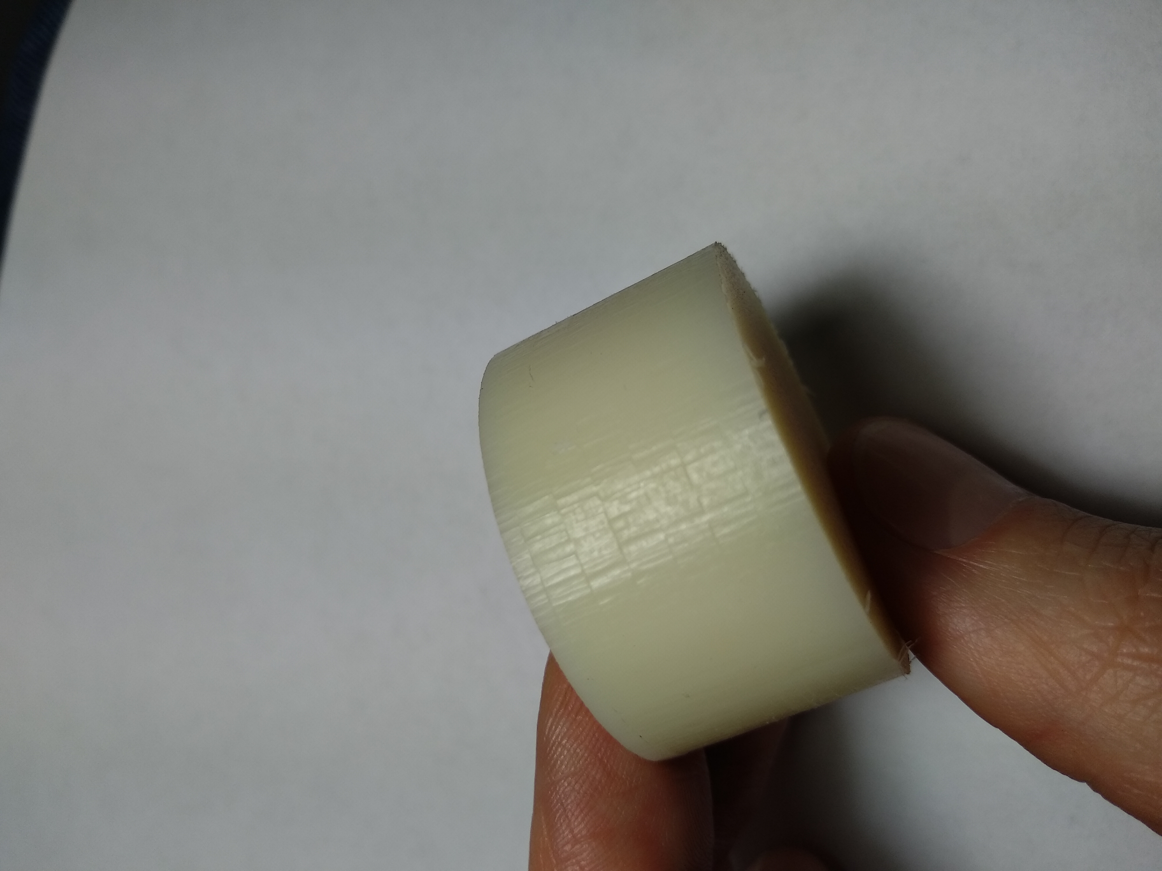

Как получить гладкую поверхность при вырезании цилиндров из плиты капролона?
У меня получается на срезе фактура древесной коры. Фото приложил.
Пробовал резать новыми однозаходными и двухзаходными фрезами DJTOL диаметрами от 4 до 6 мм. В режимах от 10 до 20 тыс оборотов с перемещением от 500 до 2000 мм/мин. Заглубление от 1 до 3 мм. Результат +- один и тот же.

Не пробовали фрезеровать с припуском 0.2-0.3мм + чистовой проход? Не исключено, что заготовка вибрирует.
Или люфт приводов влияет.

Так не пробовал. Чистовой проход делать такой же фрезой или какая-то специальная есть?
Про крепление заготовки уже думал, последние тесты крепил намертво. Как проверить люфт подвижных частей станка не представляю :)

Длинна фрезы из цанги какая? похоже что просто жесткости не хватает. делайте припуск+чистовой проход

Возможно скажу банальность , но с капролоном нужен жесткий станок. "целюлит" вылазит при вибрации инструмента. Капролон на токарном для зеркала делают ваще алмазным резцом

та-же самая фреза. Если длинные(больше трех диаметров) то возможно два чистовых, тк фрезу отгибает

4 и 5мм фрезы были с режущей частью 22мм из цанги торчали на 24мм примерно

ну скорее всего их гнет+ возможно гнет станок. капролон относительно тяжело режется, а фрезы эти деревяшечные с тонким телом=гибкие. добавьте, как выше говорили, чистовой проход на 0.1-0.2 например

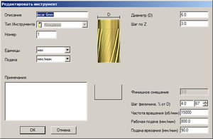

для обработки капролона использую 3 заходные фрезы ISCAR ECA-H3, если нужна гладкая поверхность, то фрезами нельзя резать ничего, кроме капролона
чтобы получить очень гладкую поверхность, нужно предусмотреть чистовой проход в районе 0.5мм, для 6мм фрезы использую такой режим
eca-h3-d6.jpg (18436 просмотров) <a class='original' href='./download/file.php?id=149692&mode=view' target=_blank>Загрузить оригинал (90.95 КБ)</a>
различные китайские по алу пробовал, режут намного хуже, мохра остается даже после чистового прохода.
немного помогает сож, особенно если фреза подсела.
