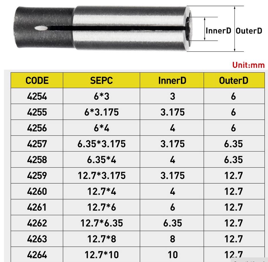

В лавочке HUHAO на али смотрел что можно заказать на распродаже 11.11, нашел такие цанги-удлинители, если я конечно правильно понял их предназначение.
Это же получается я могу вставить такую, например, 6-3.175 в свою ER20 цангу на 6 и тем самым заныривать короткой 3.175 фрезой (или например граверами) в более глубокие места, куда раньше мешал заныривать шпиндель?
Кто пробовал такие в работе?

нет, это цанги-переходники для ручных фрезеров, у которых цанги нестандартные и только одного размера идут с завода. Они заподлицо с гайкой зажимаются, да и к слову - биения непредсказуемые, что важно для мелких фрез.
В Er20 можно например сунуть удлиннитель с Er11 на конце

Ясно, спасибо, смутило то, что в описании CNC, несмотря на китайщину хухао старается более-менее нормально оформлять товары, сейчас подумал и действительно, там ведь нет еще одной дополнительной цанги в конце, ненадежное крепление как для чпу.

Набор из 13 цанг ER20 стоит чуть больше тысячи. Есть ли смысл изобретать?

человек хотел удлинитель

Я брал такие.
В 6ерку зажимал 3.175 граверы.
Биения меньше чем в сыромятине цанге 3.175.

Не заметил, что это удлинитель, а не переходник.
