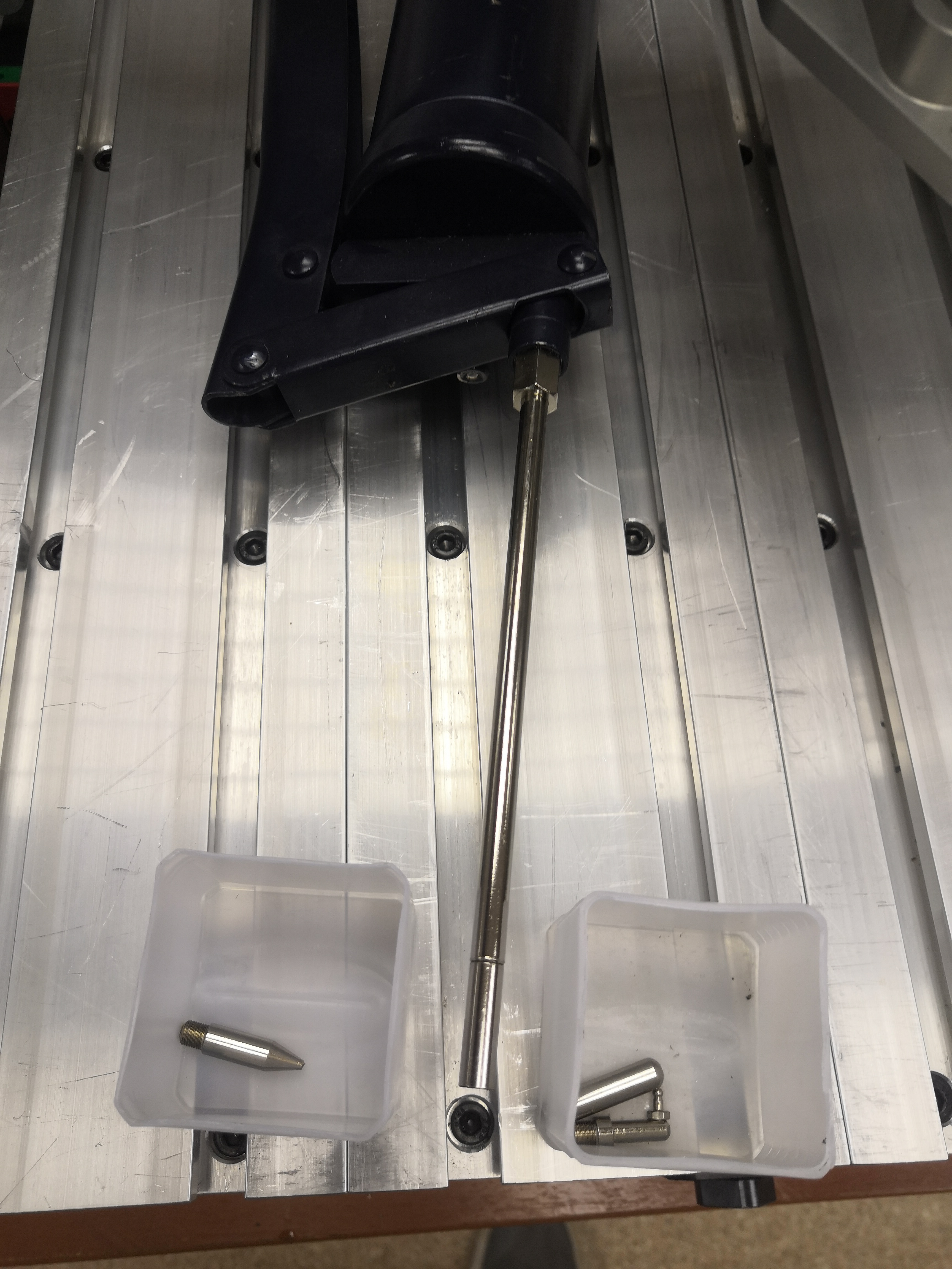

frezeryga писал(а):Родные масленки от кареток. Смазываю родной хивиновской насадкой.
Поспрашивал у наших дилеров Hiwin про "родные" насадки. Никто не знает про такие(. Можете поделится информацией где ее взять (насадку)?
Re: По проекту "Мелкий станочек 300х200х100" от frezeryga
В пролме брал. У них сайт чтото умер.
Есть еще набор тонких насадок к нему.
Вот мои насадки.

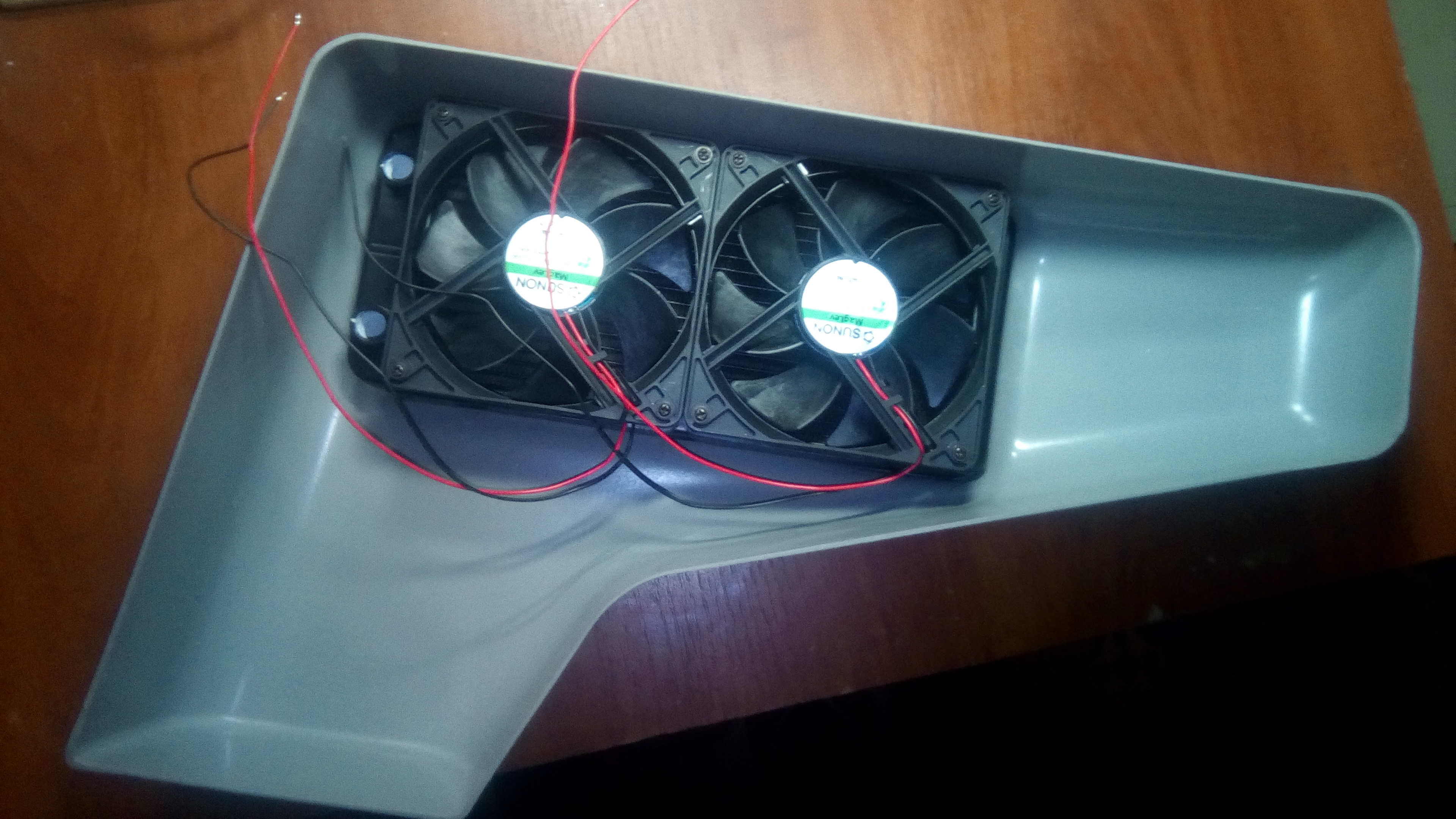

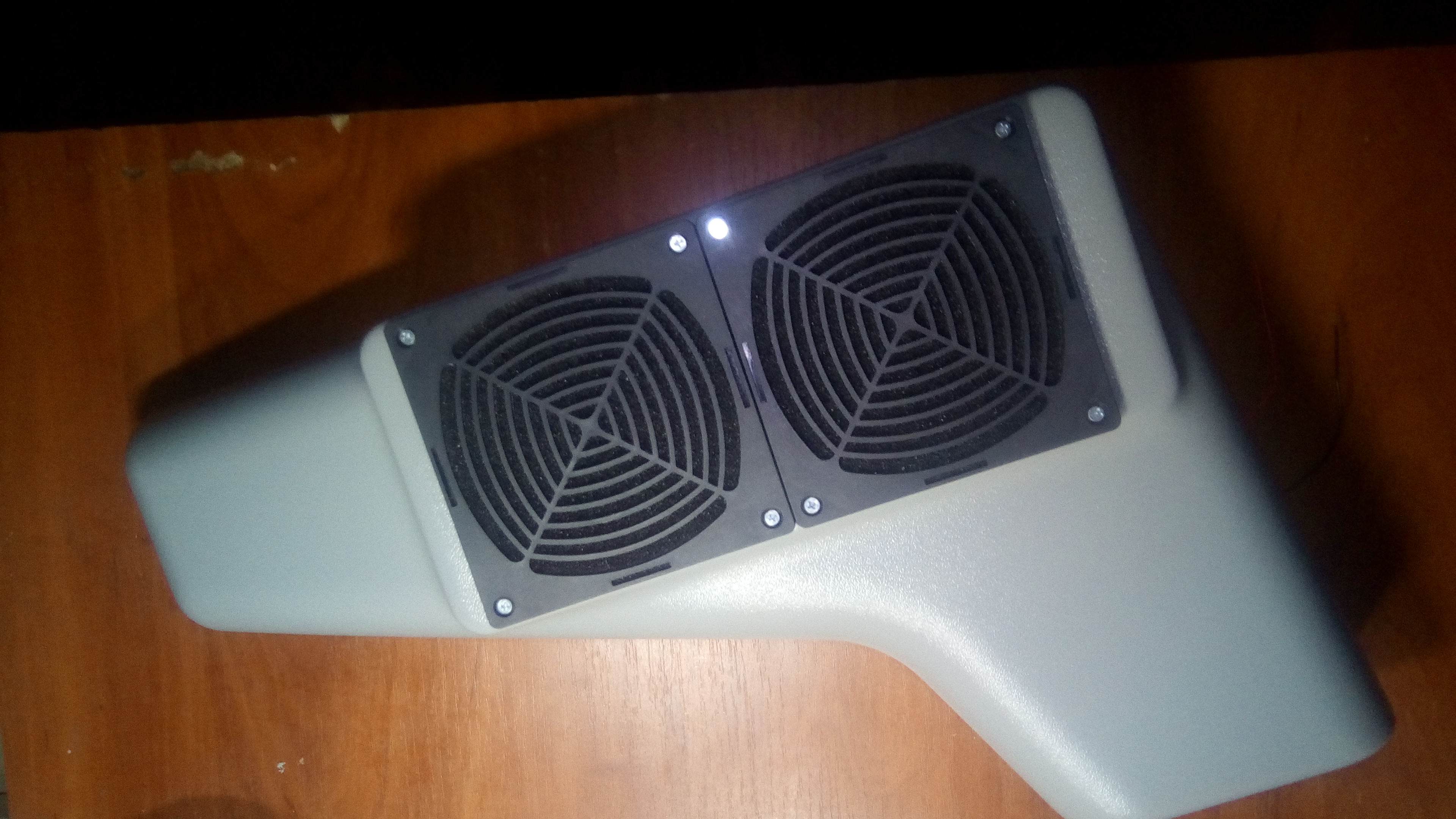

Поразвлекался на выходных в художественном вырезании отверстий из пластика Dremel-ем. В результате установил пластиковые решетки с фильтрами и радиатор СВО шпинделя. Примерял расширительный бачок, помещается. Помпу (она у меня отличается от "авторской") придется ставить с другой стороны.

Фильтры тут ненужны. Вентиляторы работают на выдув а засос воздуха должен быть снизу через отверстия в крышке.

Можете показать расположение отверстий забора воздуха?
Сообщения: 2098
Ну если я не ошибаюсь, то такое расположение вентиляторов как раз на забор через фильтр рассчитан. А через те отверстия получается будет выдув теперь.
А смысл там фильтровать? Там нет электроники и вся пыль прекрасно пролетает через радиатор. Отверстия снизу пластика под радиатором диаметр15мм в ряд.
Сообщения: 2098
Это все хорошо пока не начинаешь пилить дерево. Пыль очень быстро садится на крыльчатку вентиляторов и они потом глушат своим ревом любой станок.

frezeryga писал(а):А смысл там фильтровать? Там нет электроники и вся пыль прекрасно пролетает через радиатор. Отверстия снизу пластика под радиатором диаметр15мм в ряд.
Чтобы пыль пролетала мимо, она должна иметь абсолютную проводимость, чтоб не накапливать статический заряд, и должна пролетать мимо абсолютно гладких поверхностей с идеальной аэродинамикой. Если хоть одно из этих условий не выполняется, то пыль так или иначе будет накапливаться на поверхностях делая их ещё более шероховатыми, в общем процесс будет развиваться лавинообразно.
