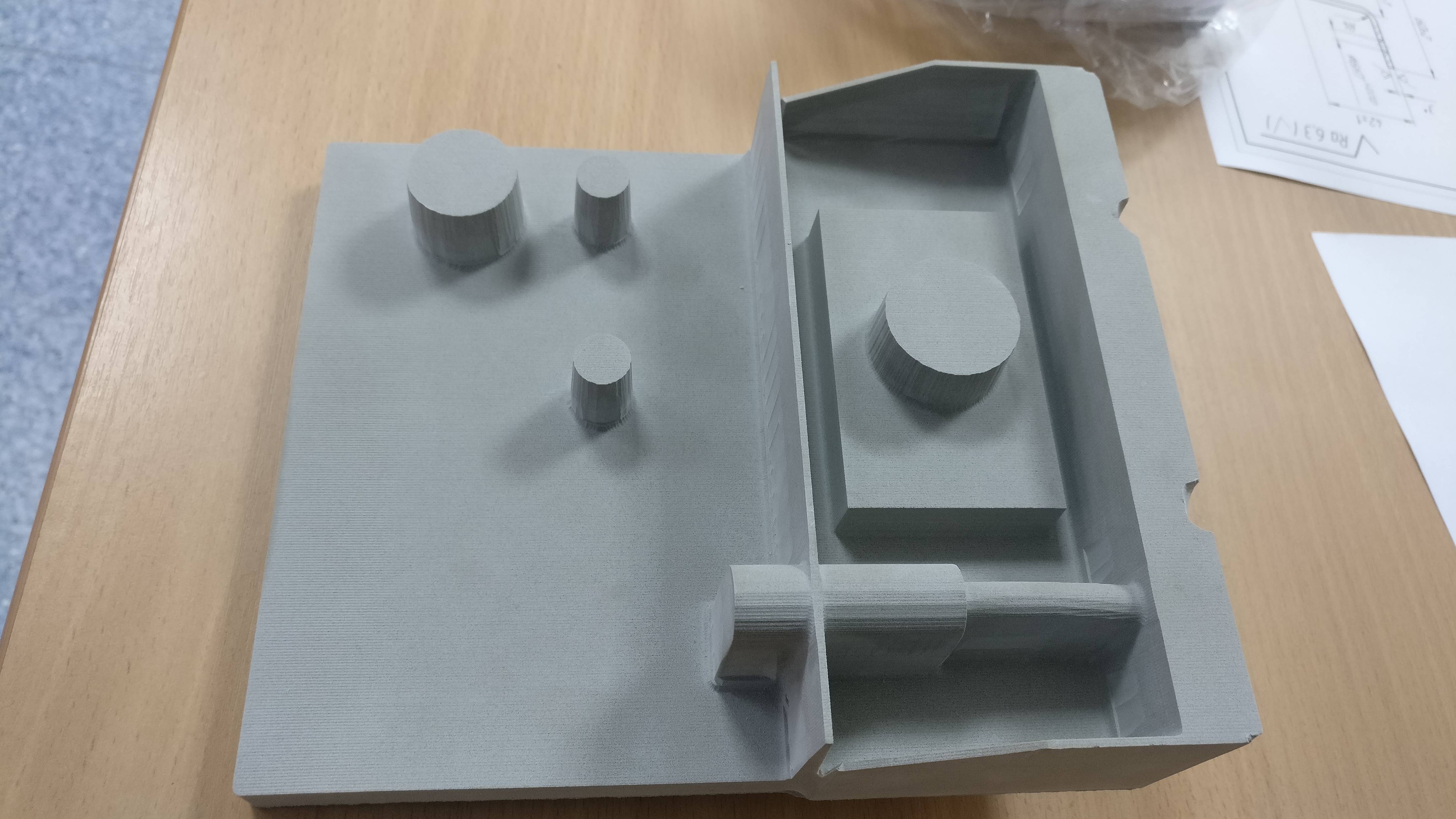

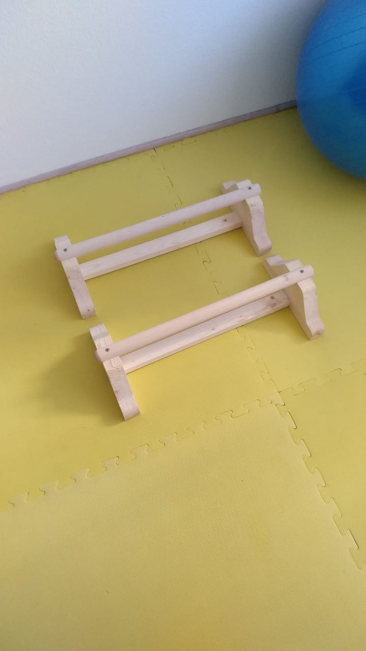

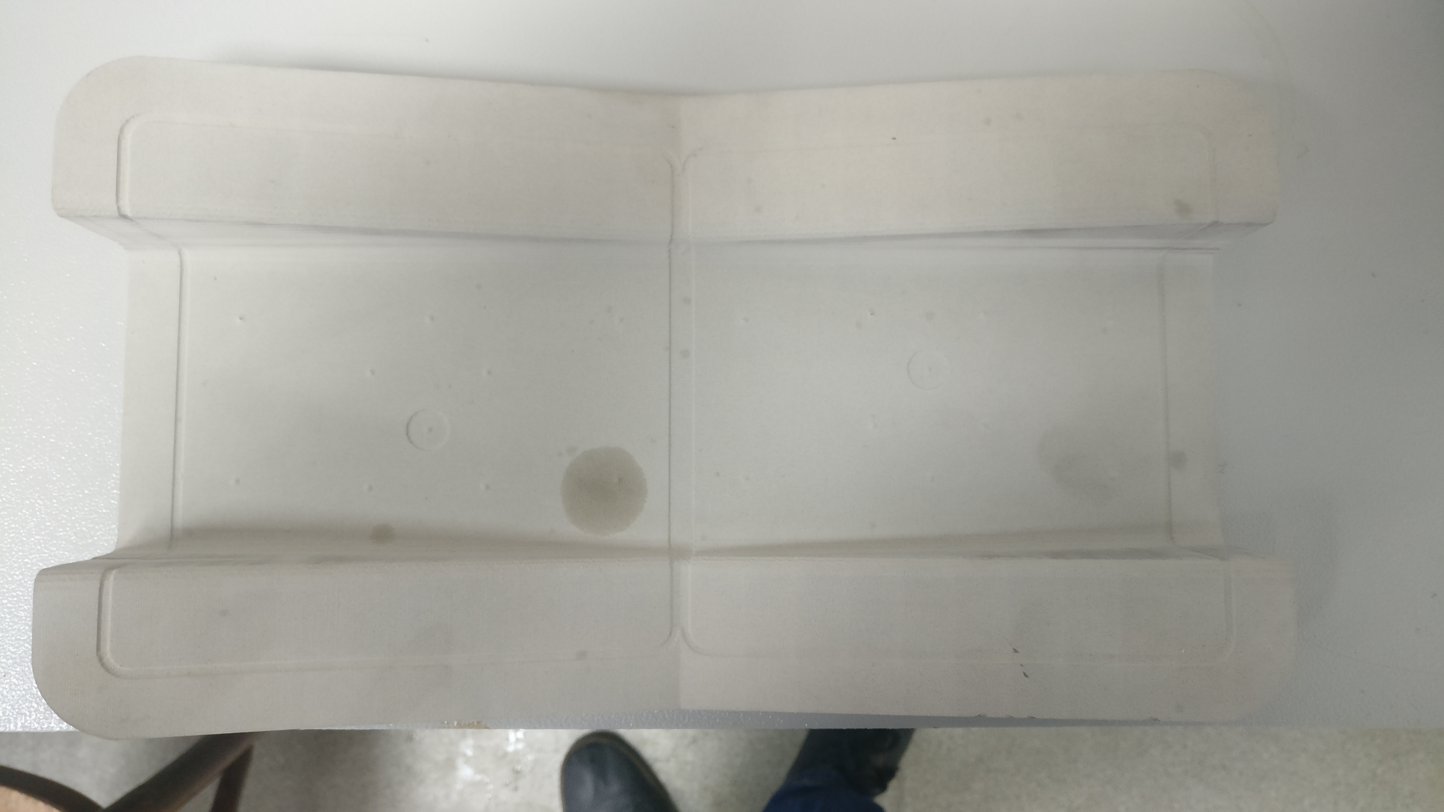

aldemm писал(а):Было бы интересно увидеть работы, сделанные на этом станке. :thinking:
Работал на станке не сильно много, да и фоток особо не делал.
То, на что нашёл фотки:

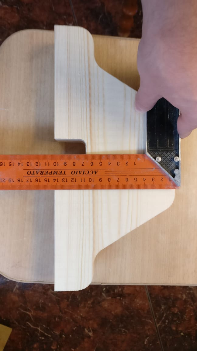

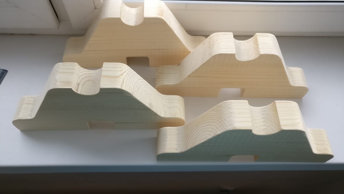

- Делал деревянные параллетсы для друга (есть на фото).

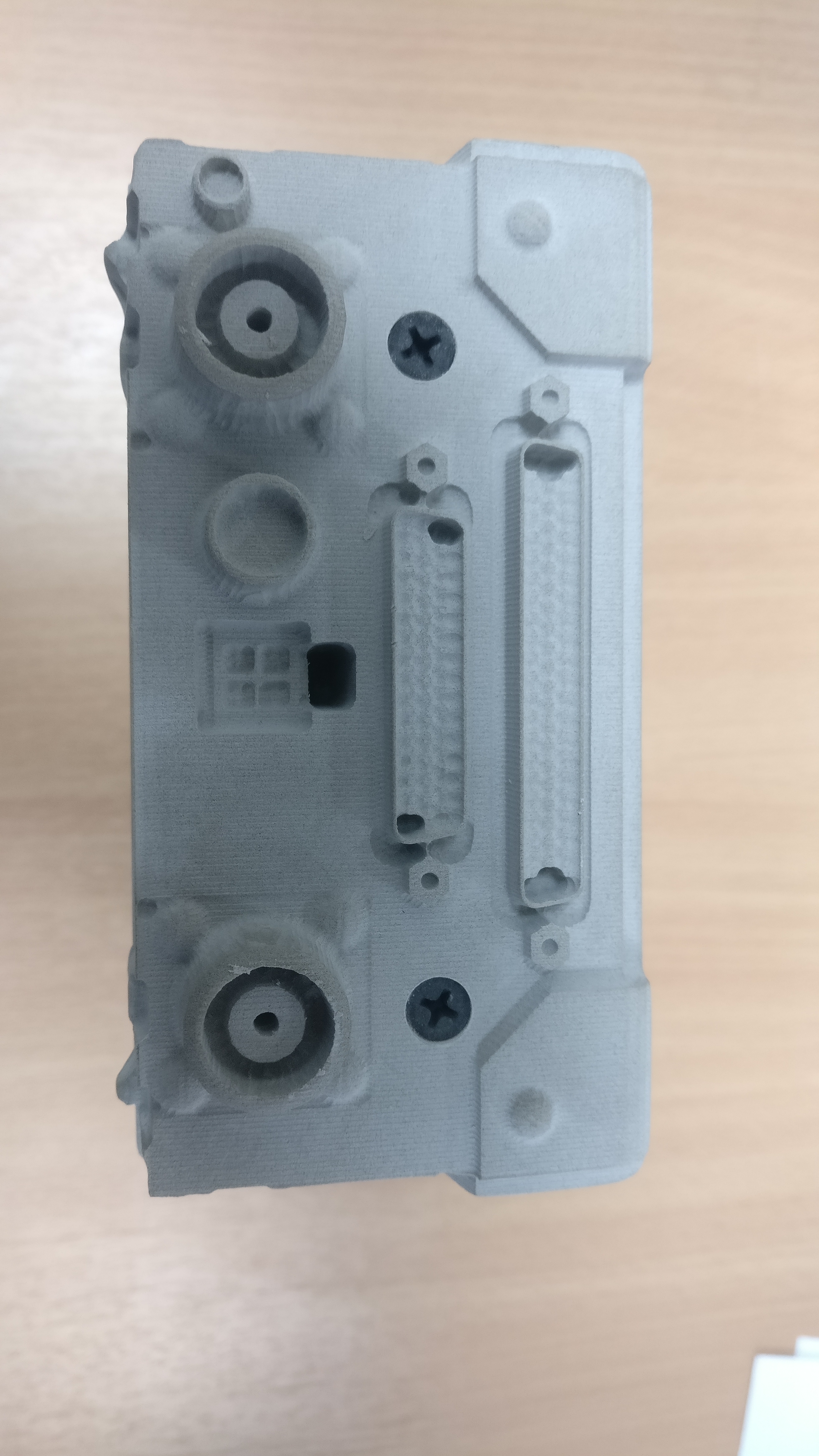

- Из пластика делал макеты различных электронных блоков, нужно было для работы (есть фото пары изделий), особого требования к качеству поверхности не было, поэтому шаг задавал большой.

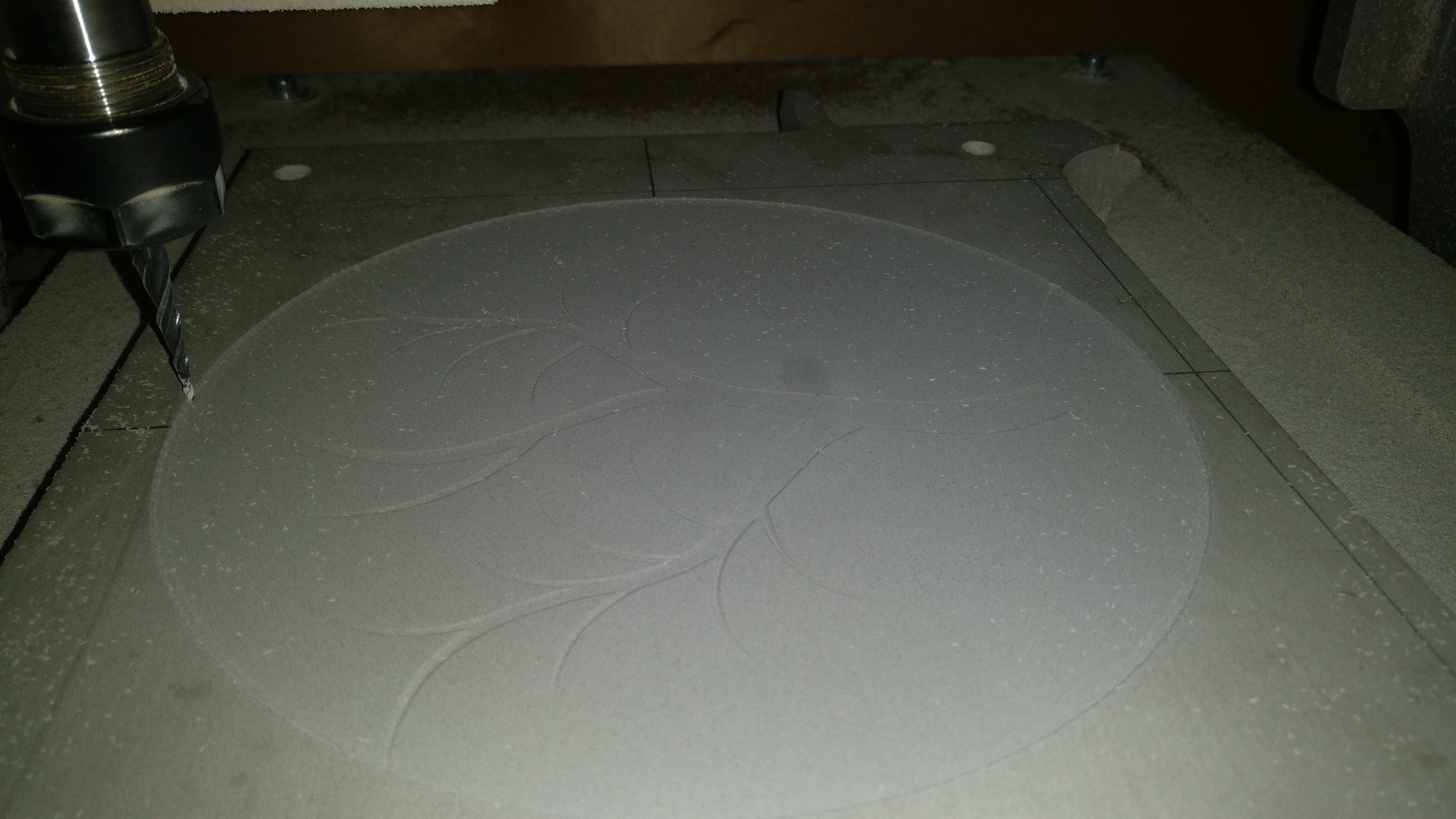

- Еще сделал несколько матриц для выклейки изделий из полимерно-композитных материалов (у меня остался только первый, закосяченный вариант, его и сфоткал).

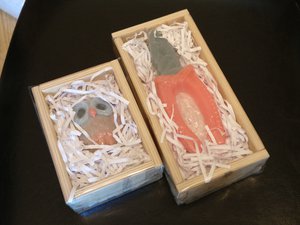

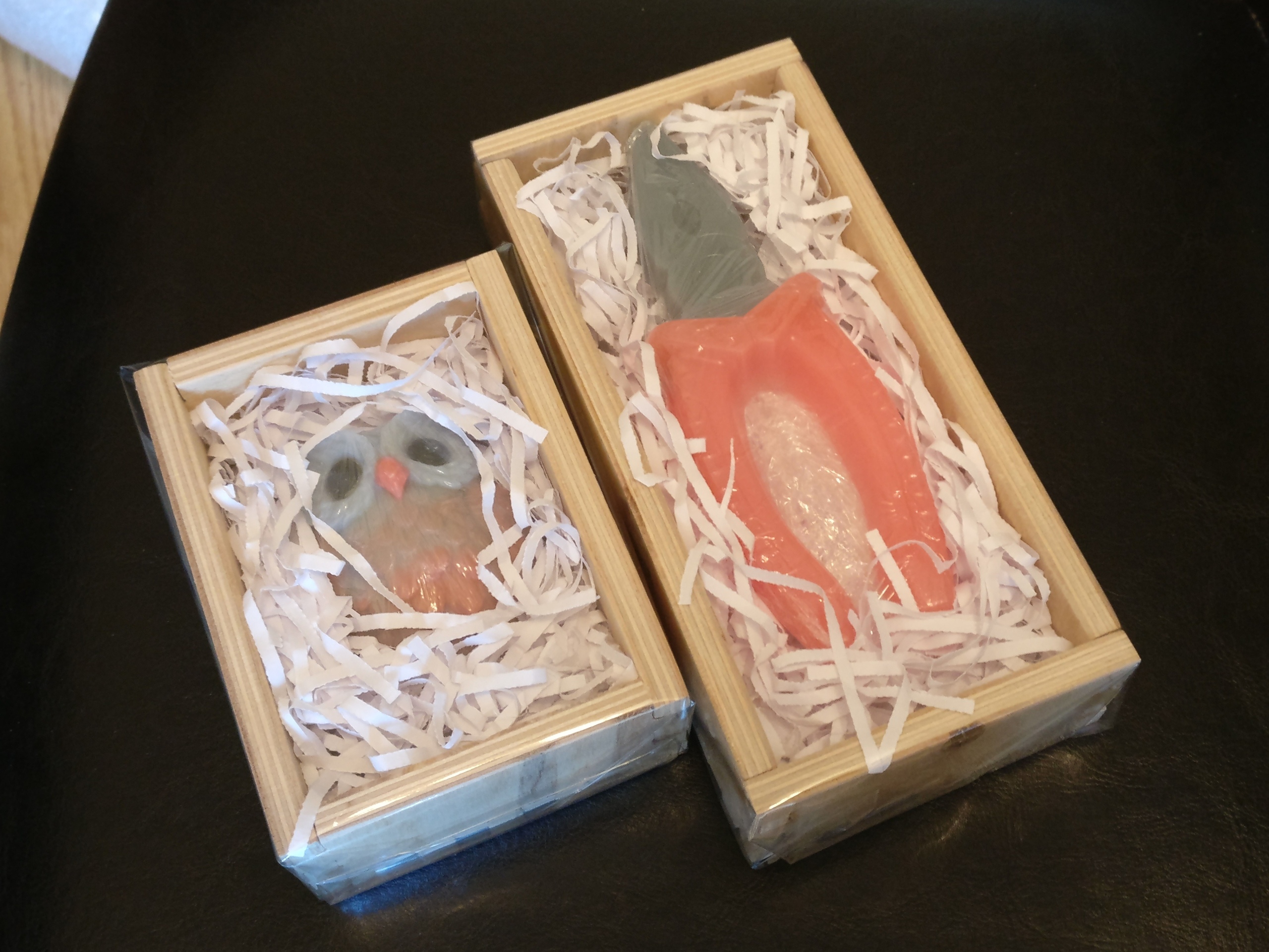

- Для жены из фанеры раскраивал коробочки под мыло.
Прошу не судить строго, на этих изделия я по сути учился, тестировал траектории и режимы фрезеровки. Я думаю, если правильно задавать траектории и режимы данный станок может выдавать гораздо лучшее качество. Вообще делал станок для фрезеровки цветмета и пластиков, но особо по цветмету работать не довелось, только немного протестировал, дюраль при небольших подаче и глубине грызёт бодро (фото/видео к сожалению не делал).
Решил, что включать компьютер в состав станка не самая лучшая идея, поэтому могу продать без ПК за 260 000 р.
