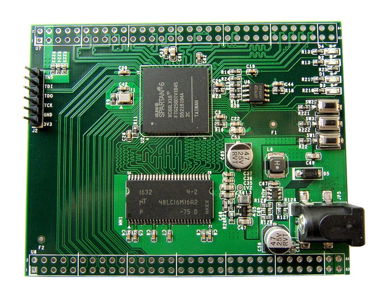

Кстати тут уже предлагалось, 6ть страниц назад, использовать платку с S6 в качестве 7i90.

D.L. писал(а):использовать платку с S6 в качестве 7i90.
Да какой в этом смысл? Все равно к ней соплями вешаться. Тогда лучше и90 в готовом виде с разъемами. Если на свою плату с конечными буферами и преобразователями ставить, тогда да. Разве что тупо клон запилить в количестве. Но это как-бы не честно. А на фоне стоимости станка нечестно поступать нехорошо и без надобности.

VitalikD писал(а):Да какой в этом смысл? Все равно к ней соплями вешаться. Тогда лучше и90 в готовом виде с разъемами.
И чем будет лучше 7i90 такой платы:
s6.jpg (2655 просмотров) <a class='original' href='./download/file.php?id=149346&mode=view' target=_blank>Загрузить оригинал (178.44 КБ)</a>
Те-же IDC можно и на эту плату припаять. В любом случае что эту плату, что 7i90 придётся цеплять проводами к апельсину.
Кроме того на этой плате будет 100 I\O, да и фпга на ней XC6SLX16, а не XC6SLX9, больше модулей хостмот2 влезет.

D.L. писал(а):больше модулей хостмот2 влезет.
Да куда уже больше? А отличие будет хорошо видно когда цеплять конечные развязки будете. В штатных разъемах все уже удобно сгруппировано под прошивку. Воткнул шлейф и готово. Шлейф на аналог, шлейф на порты. На девборде будет взрыв на макаронном заводе. Разница в цене того не стоит.

VitalikD писал(а):В штатных разъемах все уже удобно сгруппировано под прошивку. Воткнул шлейф и готово. Шлейф на аналог, шлейф на порты. На девборде будет взрыв на макаронном заводе.
С чего бы вдруг?

VitalikD писал(а):Переназначать выводы чтоб красиво легло в штатных дырках - время дороже и90.
Их в любом случае придётся переназначать, и соответственно пересобирать прошивки.
Пересобирать прошивки придётся в любом случае - разные фпга.
И ничего сложного и времязатратного в этом нет, сначала разложить IOBITS по физическим пинам, затем добавить необходимые модули и установить вторичные функции на нужные пины.

D.L. писал(а):И ничего сложного и времязатратного в этом нет, сначала разложить IOBITS по физическим пинам, затем добавить необходимые модули и установить вторичные функции на нужные пины.
Как хорошо, что все люди разные. Я бы этим никогда не стал заниматься при наличии готового без явных преимуществ. А таковых ни в цене ни в функционале не видно.
