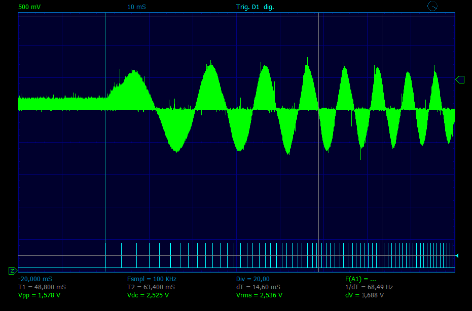

Умножение SD для этого драйвера смысла не имеет т.к. он сам по себе всегда умножает любой входной степ до максимума. Т.е. Подали к примеру 1\2 шага и медленно крутим, а крутится он не рывками а плавно (в режиме 1\64). Плавные перемещения с остановом наблюдаются при очень редких степах и крупных дроблениях. Практика показала что более 1\8 шага ставить смысла нет. А при нормальном сглаживании вполне работается и на 1\2 шага при этом автоматом решается проблема больших частот степов. С информационной точки зрения для шаговика все что более 1\8 шага - вообще лишнее, а если двигатель достаточно сильно нагружен, то и 1\2 достаточно ибо точности не добавляет. Как ни крути, а если вбито на шаговике 1.8 градуса, то в этих пределах его точность и будет несмотря ни на какие микрошаги, но если нагрузка на валу минимальна то точность позиционирования возрастет. С ростом нагрузки все скатывается к шагу, а далее потеря синхронизма.
Вот осциллограмма разгона в режиме 1\2 шага.
Ток при разгоне 1\2 шага. (2347 просмотров) <a class='original' href='./download/file.php?id=149265&mode=view' target=_blank>Загрузить оригинал (19.79 КБ)</a>
