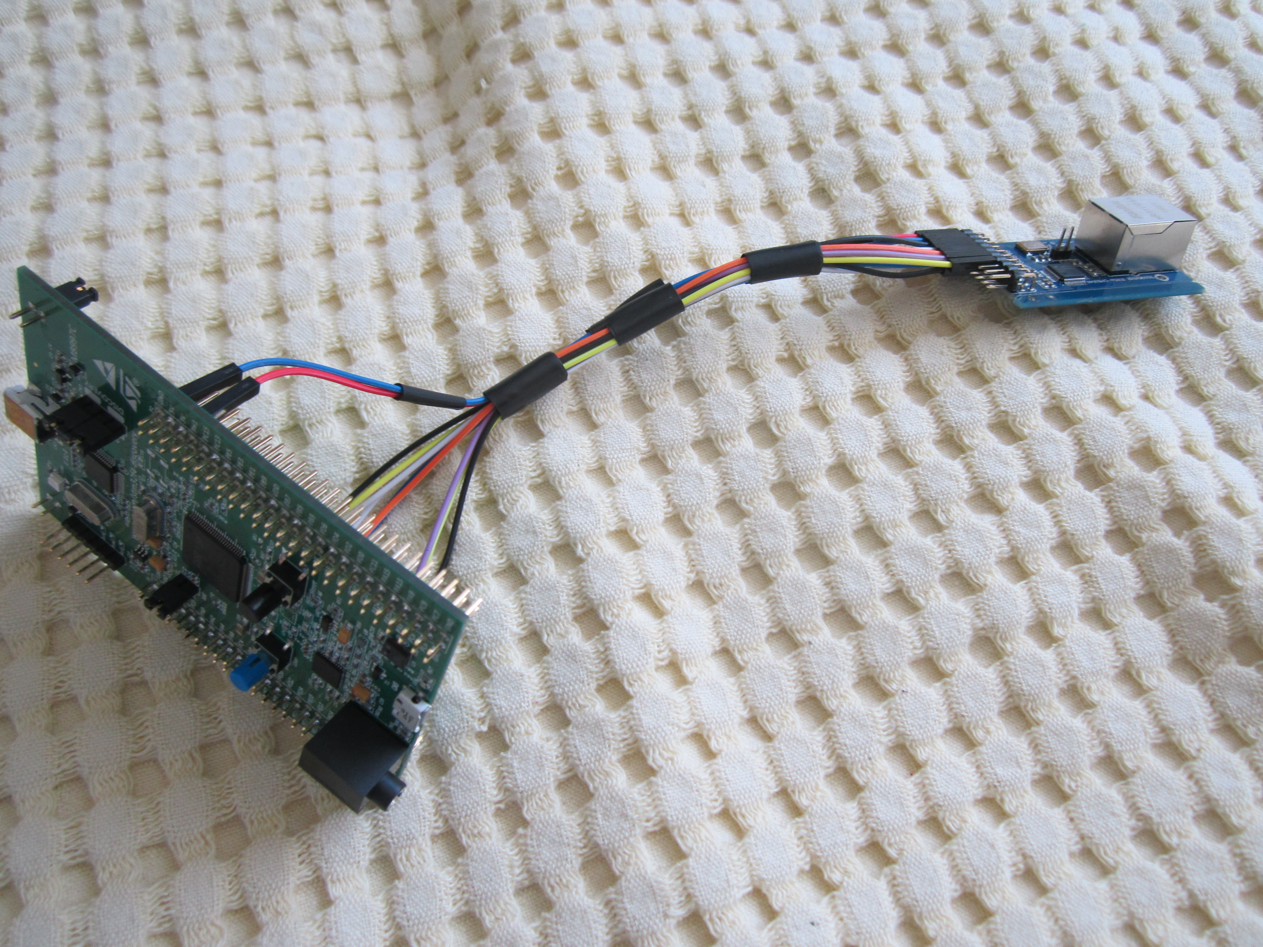

Привет всем,
Извините за мой руский !
Я попросил Пекку ( http://pekka.eu/cnc/ ) чтобъ дал право на свою разработку и он слил файлъ на:
( http://pekka.eu/cnc/board.jpg )
https://github.com/pekkaroi/ethernetcnc
Я получил ети файлъ много времени тому назад .. и там естъ немножко особеностей ... все уже известно - как компилироватъ ... как linuxcnc драйвер поставитъ и так далее ... Я все eто покажу step by step .... :) посже .... прошу подождите ...
Все работает на макете .... LinuxCNC --> DP83848 PHY --> STM32 --> Step Driver --> Step motor.
Я не проверял на машине в работу, небъло времени на ето .... Я надеюс что с общей помощи все будет лудше и лудше !!!
Емил
1.JPG (3112 просмотров) <a class='original' href='./download/file.php?id=148851&mode=view' target=_blank>Загрузить оригинал (229.75 КБ)</a>

Так нехорошо !! :)
провода наводят очен много смущенией .... нужно короткие !!
У меня версия 3 от Пекки ... прощу толко смотретъ версии здесъ ( github.com ) и подождатъ когда я закончу и покажа версию 3 ... и как все для начала сделатъ ...
( информация у меня дома ... )
Емил
