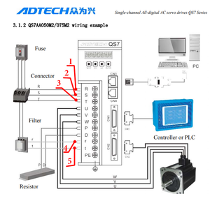

Добрый день. Не получилось найти исчерпывающий ответ на просторах интернета, поэтому решил создать тему.
Попал мне в руки драйвер ADTECH QS7AA050M2 и схема подключения к сети вызвала замешательство. Понимаю, вопрос скорее всего элементарный, но я не владею такими знаниями :)
Буду крайне признателен, если подпишете отмеченные на картинке провода, согласно обозначениям L, PE, N

А сеть какая у Вас? 220 или 380?
Если 380 то на вход Fuse три фазы кидаем, и землю на PE
Если 220, то на вход Protect (220v и AC~ ), и землю на PE

sima8520 писал(а):А сеть какая у Вас? 220 или 380? Если 380 то на вход Fuse три фазы кидаем, и землю на PE
Это при том что серва 3ф 220в ;) Хороший салют получится :)
сеть у меня 220
sima8520 писал(а):Если 380 то на вход Fuse три фазы кидаем
То есть, я беру L1, L2, L3 и цепляю на клеммы R, S, T ? Но это же будет подключение 380 и в инструкции написано, так не делать.
sima8520 писал(а):Если 220, то на вход Protect (220v и AC~ )
Это клеммы "r" и "t" ?

RST силовая часть, rt сигнальная часть, На RT и на rt 220в 1 фаза, до 1.5 киловатта будет работать, может до одного, зависит от производителя. PE земля.

MGG, огромное спасибо! А как быть, если мне нужно получить 3.7 киловатт ?

alex_2d писал(а):, огромное спасибо! А как быть, если мне нужно получить 3.7 киловатт ?
Только 3ф 220в, нужно с 380 через понижающий.

MGG писал(а):Только 3ф 220в, нужно с 380 через понижающий.
То есть, нужно взять с трансформатора те же три фазы, но что бы напряжение между ними было 220 а не 380. Теперь всё встало на свои места :) Ещё раз Большое Спасибо!
