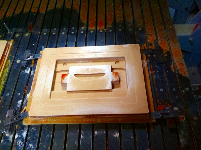

Первые серийные изделия:
IMG_20181017_094912.jpg (3517 просмотров) <a class='original' href='./download/file.php?id=148481&mode=view' target=_blank>Загрузить оригинал (156.04 КБ)</a>
IMG_20181017_094929.jpg (3517 просмотров) <a class='original' href='./download/file.php?id=148482&mode=view' target=_blank>Загрузить оригинал (152.9 КБ)</a>
Это "болваны" из МДФ для изготовления стеклопластиковых изделий.
Белесые и коричневые разводы - это следы пробной пропитки МДФ разными грунтами и смолами. Хотелось достичь реального финишного состояния поверхности, как у модельных пластиков, т.е. чтобы было гладко и блестяще. Пока результат не очень, надо продолжить подбирать материалы.
В целом станок показал себя отлично, на текущий момент работает несколько суток без перерыва. Никаких смещений/потерь шагов не замечено.
Ну разве что измерение длины фрезы китайским пассивным датчиком гуляет в пределах аж 30 микрон, похоже в зависимости от температуры. Основное уплывание происходит в течение 20 минут после холодного включения. Пока неизвестно - сам датчик чудит или что-то другое.

Argon-11 писал(а): Белесые и коричневые разводы - это следы пробной пропитки МДФ разными грунтами и смолами.
Пробуйте пропитывать смолой с применением фена, после застывания еще раз прогнать чистовую с не большим заглублением. Финишная - наждачкой 400-2000.
Argon-11
Сообщения: 1955
Репутация: 461
Re: Портальный фрезер по МДФ/пластику/мягким металлам, 2500x
Сообщение Argon-11 »
Это да, но в этот раз я поторопился и вместо смолы нанес ПУ грунт, к-рый сохнет гораздо быстрее. Но забыл, что у него малый сухой остаток и большая усадка. При фрезеровке МДФ в материале остаются выдранные местами микроямки. Грунт их не забил, поэтому повтороно фрезеровать смысла не было. Нанес поверх грунта эпоксидку, поначалу было все ок, но в итоге она лоскутами отошла, ибо не прилипла к грунту.
Вообще бродят идеи фрезеровать с минусовым припуском, грунтовать эпоксидкой с феном и затем наносить эпоксидную шпаклевку слоем не менее ~1мм и потом уже фрезеровать в ноль. Но тоже не так все просто - кистью равномерно не нанести.

Argon-11 писал(а):Белесые и коричневые разводы - это следы пробной пропитки МДФ разными грунтами и смолами. Хотелось достичь реального финишного состояния поверхности, как у модельных пластиков
пробуй полиуретановые жидкие пропитки для гидроизоляции. Или банальная жидкая эпоксидка.
пропылил чистовую с припуском пару-тройку десяток - пропитал хорошенько на горячую - дал высохнуть - пропылил в чистовую - бинго - чистенько и красиво.
