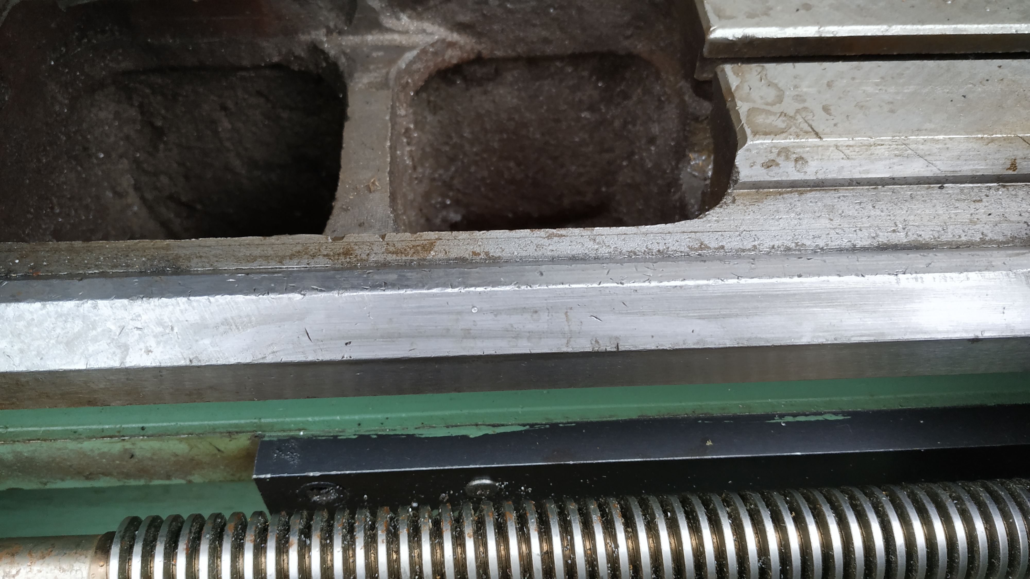

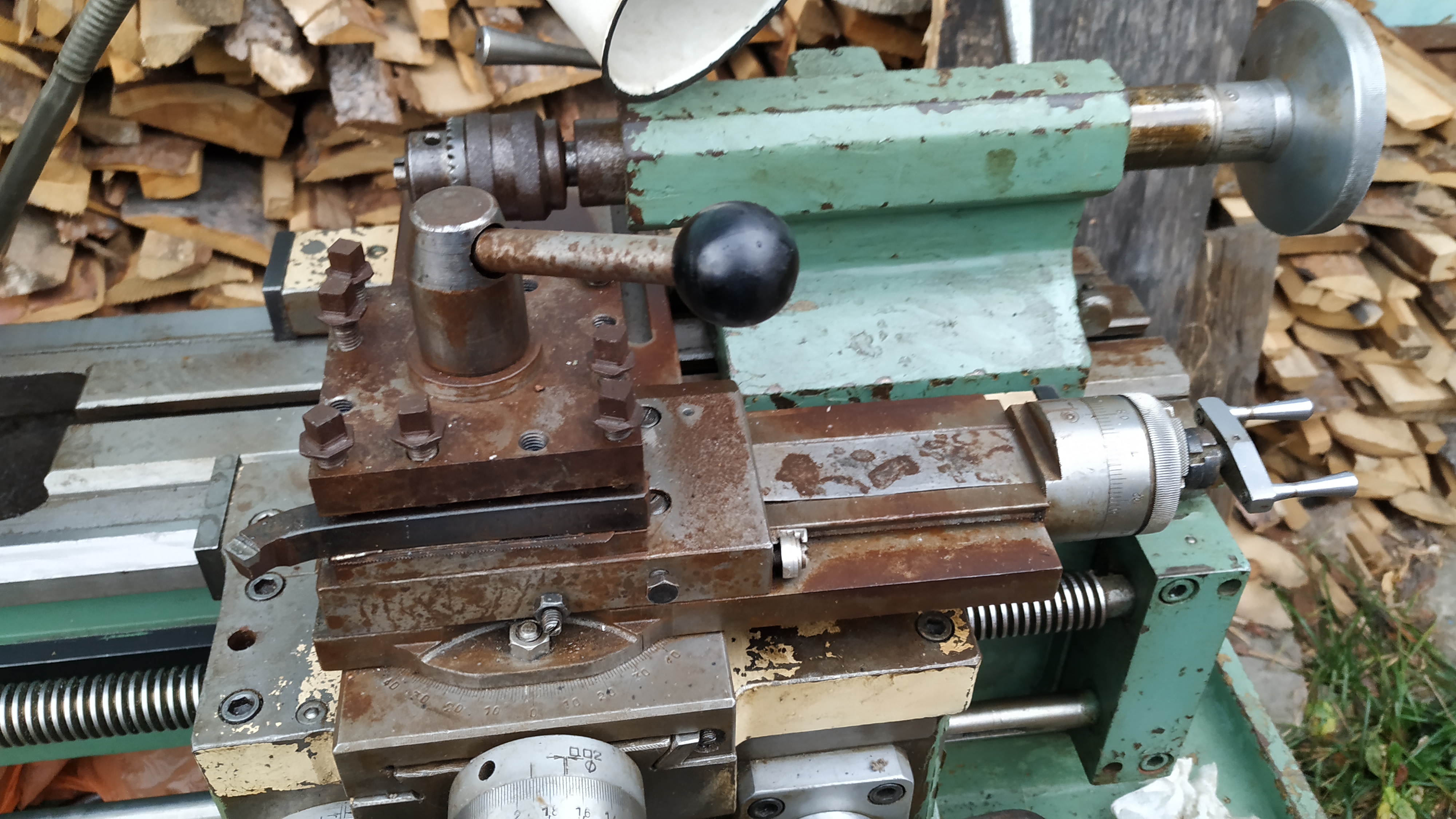

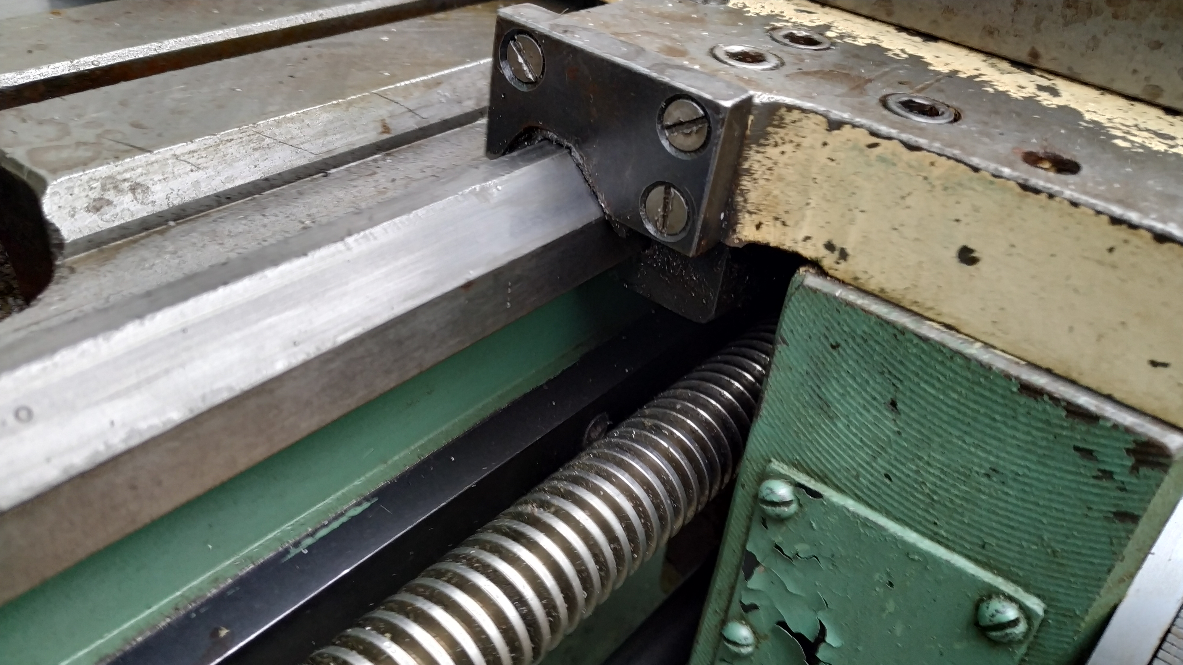

Есть возможность приобрести токарный 16У04П за недорого, можно сказать даром. Станок комплектный, на родной чугунной тумбе. Задняя бабка, шестерни гитары и т.д.
Как ручной станок он мне не сильно интересен. Хочу переделать в ЧПУ.
Продольные направляющие оставить родные, поперечку переделать под рельсы и быстросменные резцедержки.
Подачи заменить на ШВП. Вариатор выкинуть, подключить двигатель напрямую, управлять частотником. Возможно установить энкодер на шпиндель.
В общих чертах идея такая. Стоит ли заморачиваться с этим станком?
Задачи в основном обработка алюминия. Точность хотелось бы получить около сотки.
Станок 2 года простоял на улице закрытый брезентом. Немного в масле. Несмотря на ржавчину все крутиться-вертиться плавно без заеданий.
Состояние на фото:

Смысл на поперечку рельсы, если на станине родные призмы? Если проходного в шпинделе достаточно, то можно и сделать.

Смысл курочить комплектный станок? Может проще продать его и купить некомплект под проект? Хотя хозяин-барин в любом случае...

Некомплект выходит дороже, чем этот предлагают.
Да и к тому же все "ненужное" можно продать и отбить часть затрат на ЧПУ.

я бы взял. станочек как заготовка вполне годный. переделывать смысл есть потому как изначально он кировоканский. но при этом у него хорошая высота центров и широкая станина. заметно шире чем у ТВшки. металл сам по себе отвратный. у ТВшек жестче.

Мне кажется, что имеет смысл поперечную на рельсах делать если планируешь увеличить расход и ставить линейный магазин.
