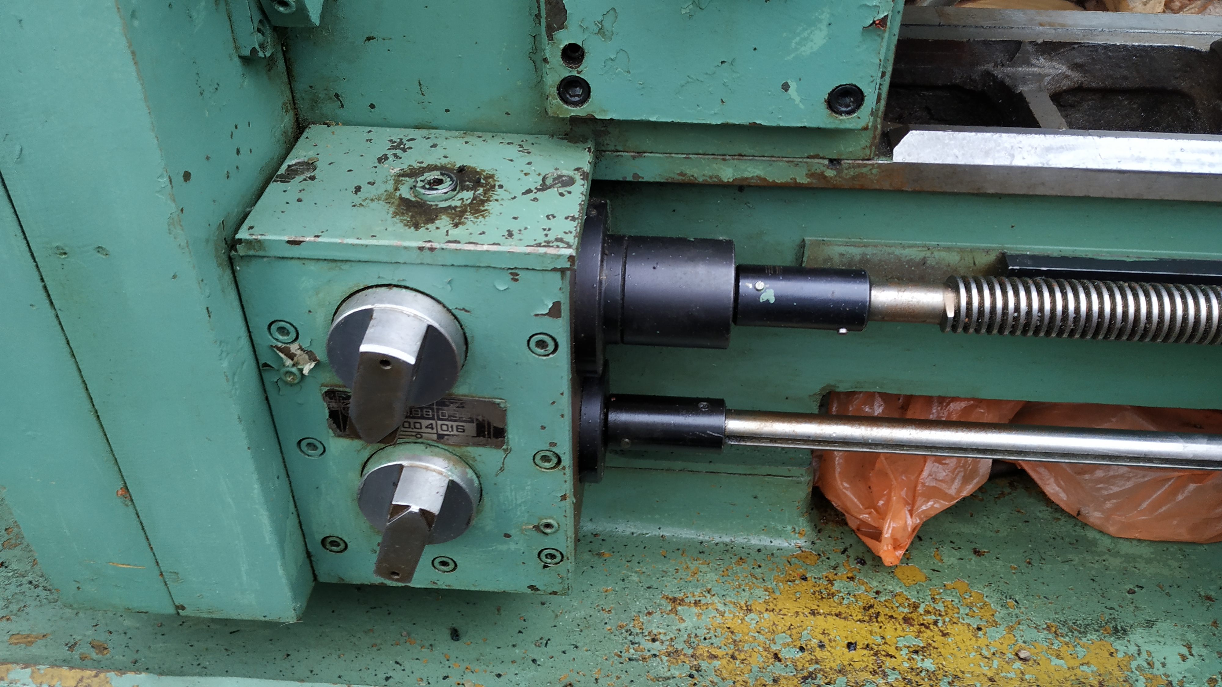

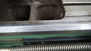

Есть возможность приобрести токарный 16У04П за недорого, можно сказать даром. Станок комплектный, на родной чугунной тумбе. Задняя бабка, шестерни гитары и т.д.
Как ручной станок он мне не сильно интересен. Хочу переделать в ЧПУ.
Продольные направляющие оставить родные, поперечку переделать под рельсы и быстросменные резцедержки.
Подачи заменить на ШВП. Вариатор выкинуть, подключить двигатель напрямую, управлять частотником. Возможно установить энкодер на шпиндель.
В общих чертах идея такая. Стоит ли заморачиваться с этим станком?
Задачи в основном обработка алюминия. Точность хотелось бы получить около сотки.
Станок 2 года простоял на улице закрытый брезентом. Немного в масле. Несмотря на ржавчину все крутиться-вертиться плавно без заеданий.
Состояние на фото:

Смысл на поперечку рельсы, если на станине родные призмы? Если проходного в шпинделе достаточно, то можно и сделать.

Смысл курочить комплектный станок? Может проще продать его и купить некомплект под проект? Хотя хозяин-барин в любом случае...

Некомплект выходит дороже, чем этот предлагают.
Да и к тому же все "ненужное" можно продать и отбить часть затрат на ЧПУ.

я бы взял. станочек как заготовка вполне годный. переделывать смысл есть потому как изначально он кировоканский. но при этом у него хорошая высота центров и широкая станина. заметно шире чем у ТВшки. металл сам по себе отвратный. у ТВшек жестче.

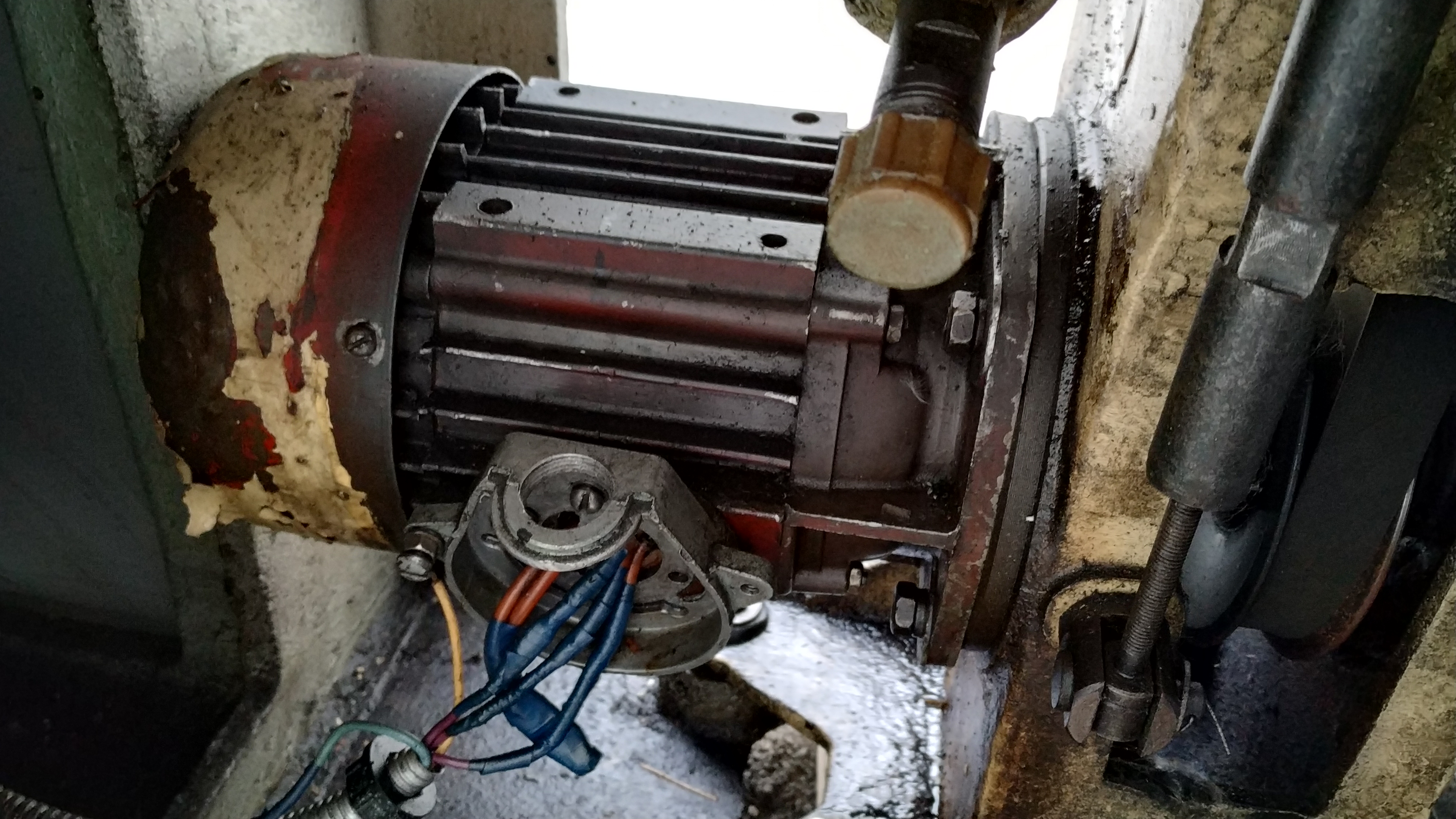

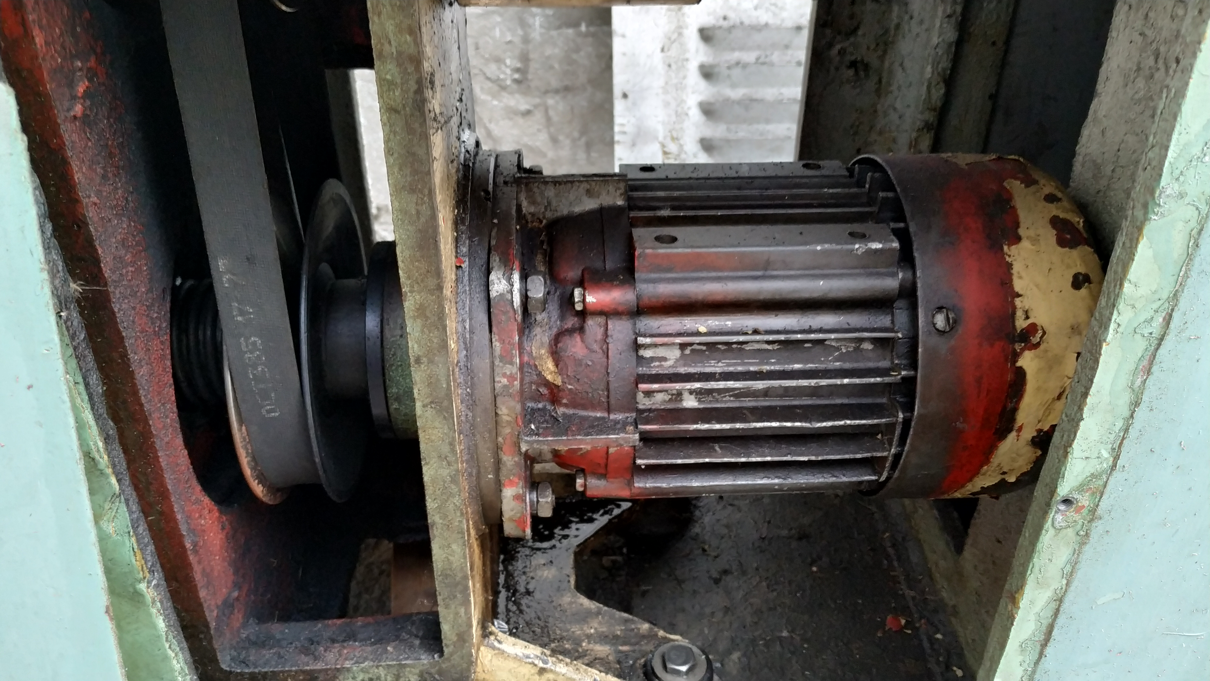

На моторе никаких опознавательных табличек. Что за мотор не ясно.

родной мотор 0.75 квт. вариатор из тумбы можно выкинуть. в варианте чпу он не актуален.

Пока хочу проверить геометрию если, что подшабрить. Собрать и запустить в ручном режиме.
Двигатель буду крутить частотником. Если выбросить вариатор достаточно будет мощности для обработки цвет. мета?
Или купить двигатель мощнее, например 2кВт? Или 1.5 будет достаточно?
Re: Токарны 16У04П под ЧПУ
У меня он был застопорен на прямой передаче, то есть по сути 1к1. до миллиметров 80 точил без проблем. на диаметрах больше 60 наверное чувствовалось что уже напрягается и подачку уменьшал, но точил. а на основных деталях - до 30 мм вообще без проблем.
