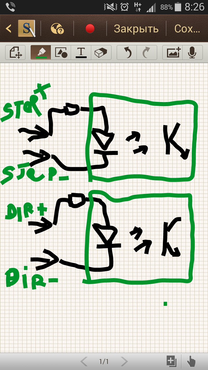

А что за драйвера?
Есть там оптроны?
Обычно в драйверах как на картинке устроено.

не-не-не ! судя по мануалу на выходе диференциальный сигнал. соответственно должен быть диф.приемник. напрямую не взлетит. не так давно решал обратную задачу...

Hanter писал(а):не-не-не ! судя по мануалу на выходе диференциальный сигнал. соответственно должен быть диф.приемник. напрямую не взлетит. не так давно решал обратную задачу...
Взлетит если ноги оптронов не связаны меж собой.
К примеру некаждый лидшайн можно сразу подключать.

Я лично бы вскрыл и порезал дорожки
К оптронам.
Вывел бы наружу и тем самым получил
Диф входы напряжение от 5ти (возможно и 3.3)вольта до 24 и выше.
Взависимости от находящихся там оптронов и резистора к ним, согласно datasheet на оптроны.
Если скинешь фото платы драйвера с двух сторон. Поможем.

поднять ножки 1. 3. или лучше отпаять оптрон и порезать дорожки к ним.
и припаять к этим ногам проводки, будет + Enable & +dir.
а второй оптрон скорее всего с обратной стороны ( я так понял и резисторы там же).
