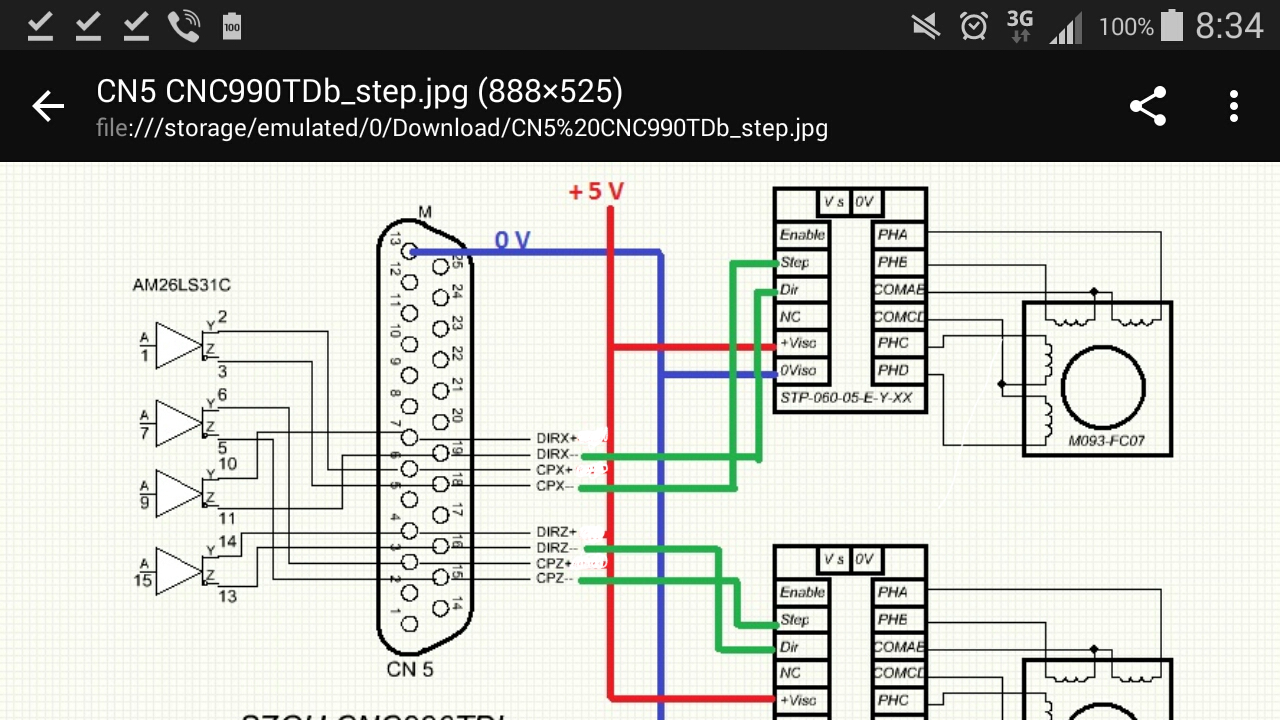

Сообщение dinkata »
Nick писал(а):подключаем step+ и dir+ и сommon к логической земле ( или наоборот)
т.е. ето подвключение будет правильно ??
CN5 CNC990TDb_step.jpg (5677 просмотров) <a class='original' href='./download/file.php?id=148085&mode=view' target=_blank>Загрузить оригинал (193.51 КБ)</a>
raddd
Сообщения: 1521
Репутация: 540
Откуда: Беларусь Минский р-н
Re: SZGH CNC990TDb связ step/dir ?
Сообщение raddd »
Нене так нельзя!
Вот так можно...
Screenshots_2018-10-11-08-36-33.png (5660 просмотров) <a class='original' href='./download/file.php?id=148086&mode=view' target=_blank>Загрузить оригинал (937.59 КБ)</a>
